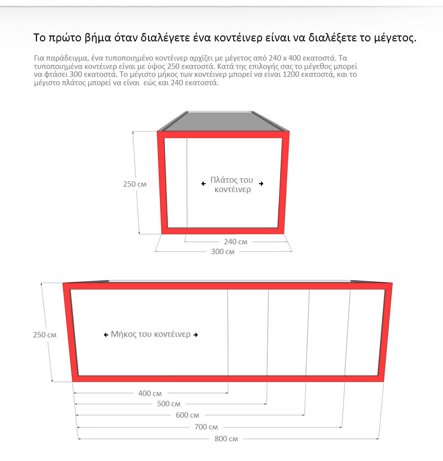

σε τι διασταση θελεις να κινηθεις??? Αν δεν κανω λάθος θα πας σε αρκετά μεγάλη κατασκευη (αν ειναι σχεδόν 3 σαν του Πρακτικερ)...
Μηπως να πας σε ενα μικρο κοντεινερ 20αρι...??? Απιστευτη ευκολία...μονο βάση για να πατήσει θέλεις...και απο θέμα αντοχής ειναι σε άλλη κατηγορία...
αυτο ειναι δικο μου αποθημένο να ασχοληθώ με την τροποποιηση ενος κοντεινερ... χαχαχαχαχαχαχα
και εγω το εχω αυτο το αποθημενο αλλα εκει που ειναι να γινει η αποθηκη δεν υπαρχει προσβαση για να περασει το κοντεινερ εκτος και αν ειναι να μεταφερθει σε κοματακια σαν παζλ.. χαχαχα ειναι σε δυσκολο σημειο και δεν βολευει καθολου
