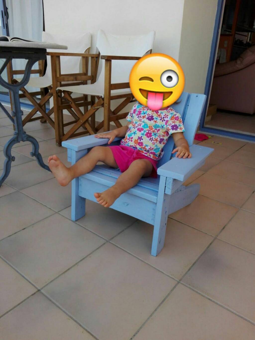

Λοιπόν έγινε αλλαγή χρώματος σε κάτι πιο παιδικό. Μόλις γυρίσω Αθήνα θα φτιάξω σίγουρα ένα από κανονικά ξύλα.
Πολυ καλη σκεψη η αλλαγη χρωματος για παιδικο και πολυ καλη επιλογη του φωτεινου γαλαζιου.
Εδειξε πολυ πιο ωραιο και ευχαριστο στην οψη!

Ωραιο το παιδικο καρεκλακι , και ο πιτσιρικας βασιλιας πανω του!!
Το ειχα ξαναβαλει και πιο παλια για το Νεκ νομιζω. Ειναι βασισμενο στο σχεδιο καρεκλας της Anna White που εφτιαξες.
https://www.facebook.com/JeffersonWoodworks/photos/pcb.1227804577238421/1227804540571758/?type=3&theater
και
http://theownerbuildernetwork.co/easy-diy-projects/diy-pallet-tow-chair/

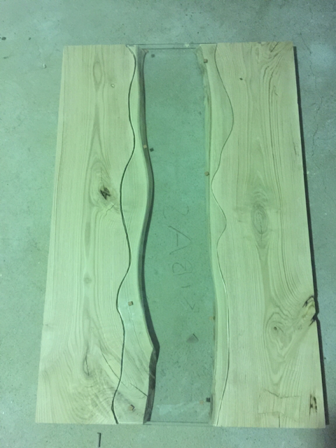

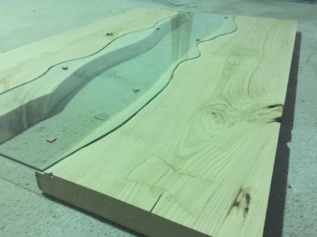

Οπως ειχα πει λοιπον το επομενο μου project ηταν τραπεζι σαλονιου. Η ιδεα ειναι απο τον Greg Klassen. Μεχρι στιγμης εχει τριφτει με 60αρι και 80αρι γυαλοχαρτο και το επομενο βημα ειναι 120-180-240. Το τριβειο ειναι το εκκεντρο bosch pex400. Για την πατουρα η οποια εγινε αφου ειχα το τζαμι στα χερια μου, χρησιμοποιησα το makita m3700. Μακραν τα καλυτερα 50 ευρω που εχω δωσει για εργαλειο.
Στη συνεχεια θα περαστει 3-4 χερια tung oil και κερι. Το τελικο σταδιο βεβαια ειναι η παραγγελια της ανοξειδωτης βασης.
Σε οτι αφορα τα λαθη που εγιναν αυτα ειναι το bow tie joint το οποιο ειχε καποια κενα στα πλαγια και τα οποια γεμισα με ξυλοκολλα και λιγο πριονιδι καθως και η πατουρα που οσο να ειναι εχει τα κυματακια της (δεν ακολουθει πληρως τις γραμμες του τζαμιου).
Ακουω γνωμες και προτασεις!
Αυτο για το αντιγραφο του τζαμιου, αν και τοσο απλο, το σκεφτηκα μετα. Στο επομενο θα ξερω!
Το ξυλο ειναι καστανια. Αν θυμαμαι καλα ηταν 2.60 μετρα και κοπηκε στη μεση. 25 η ξυλεια και 20 πλανισμα-ξεχονδρισμα. Το τζαμι ειναι 5mm ψηνενο και στοιχισε 90.
η καστανιά είναι τόσο ωραίο ξύλο που δεν θα φαίνεται καμία ατέλεια, από ότι φαντάζομαι με το φινίρισμα που θα του κάνει θα είναι πανέμορφο....
