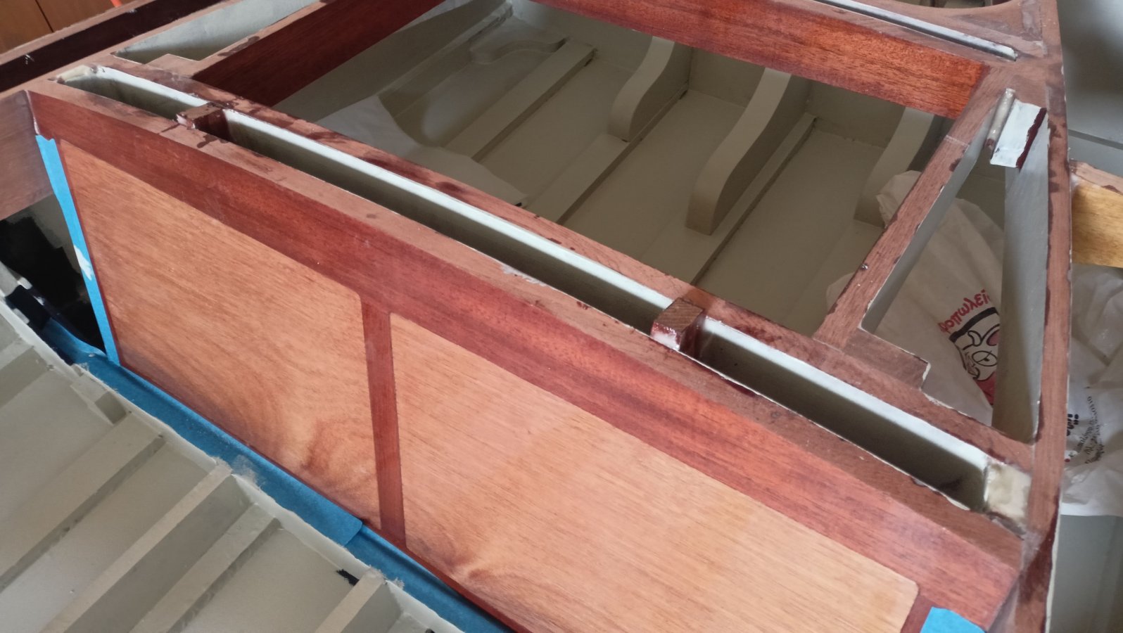

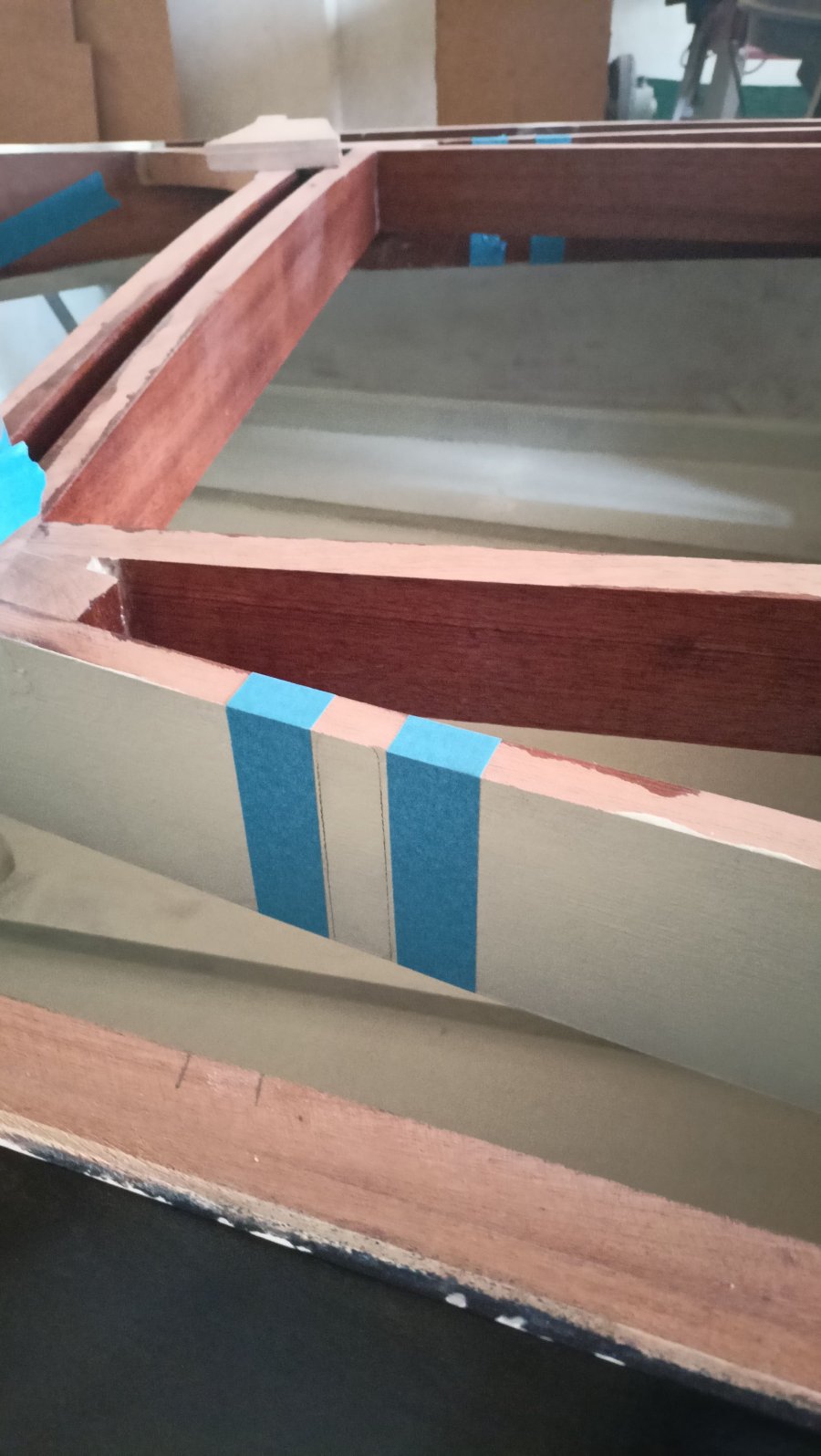

Στο τελευταίο θέμα που σας παρουσιασα τις εργασίες ειχαμε μείνει στο καπάκι στο πισω μέρος του σκάφους.

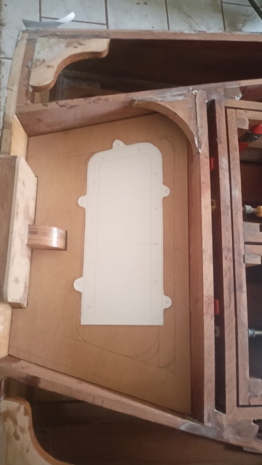

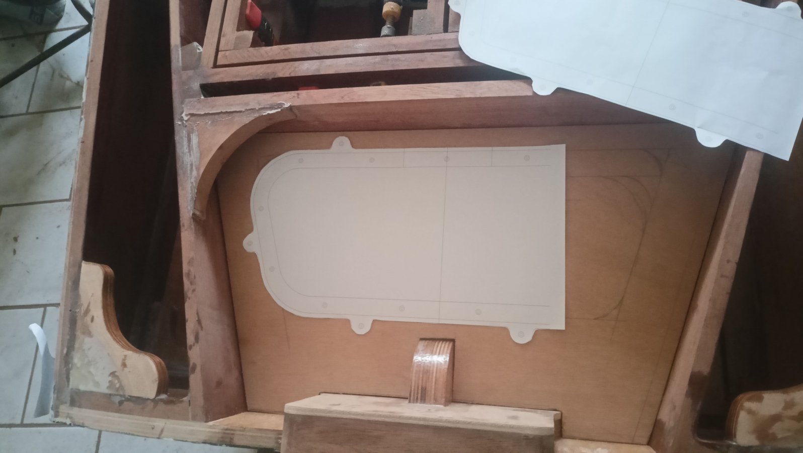

Αφού ταίριαξε το καπάκι, κόλλησα τα ξύλα που θα κάτσει πάνω του, με εξαίρεση το ένα πλαϊνό, γιατί σε εκείνο το σημείο θα ανοιχτεί τρύπα που θα μπαίνουν μέσα τα καλώδια της μηχανής. Οπότε θέλω πρώτα να υπολογίσω το μέγεθος της τρύπας και το ακριβές της σημείο και μετά μα κολλήσω το ξύλο, ώστε να μπορώ να λειτουργήσω το ρούτερ

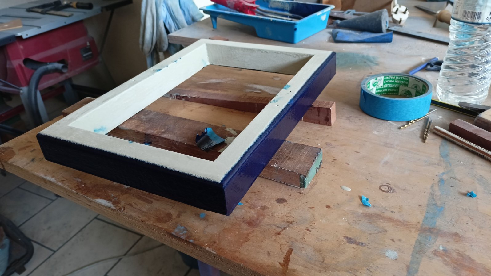

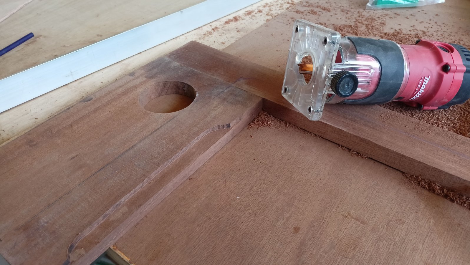

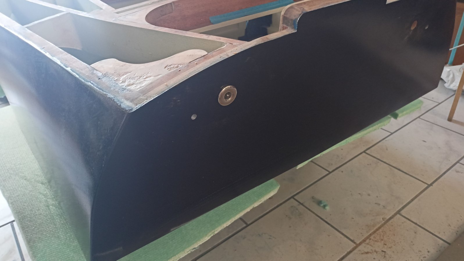

Για την τρύπα σχεδίασα στον υπολογιστή το παρακάτω σχέδιο. Θα ανοιχτεί η τρύπα με το laser και θα μπει περιμετρικά το ανοξείδωτο της φωτογραφίας. Έφτιαξα διαφορά μεγέθη τρύπας, δεν έχω καταλήξει ακόμα στο καλύτερο μέγεθος.

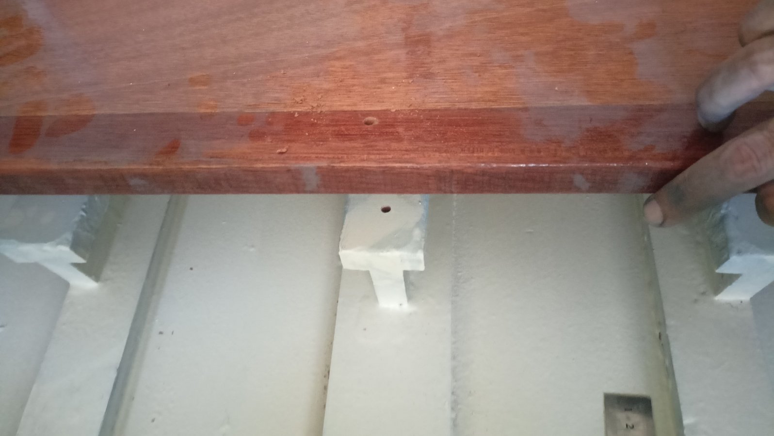

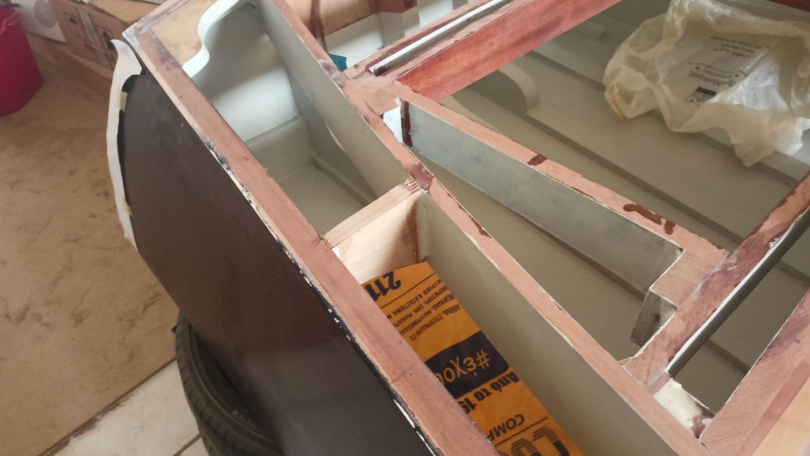

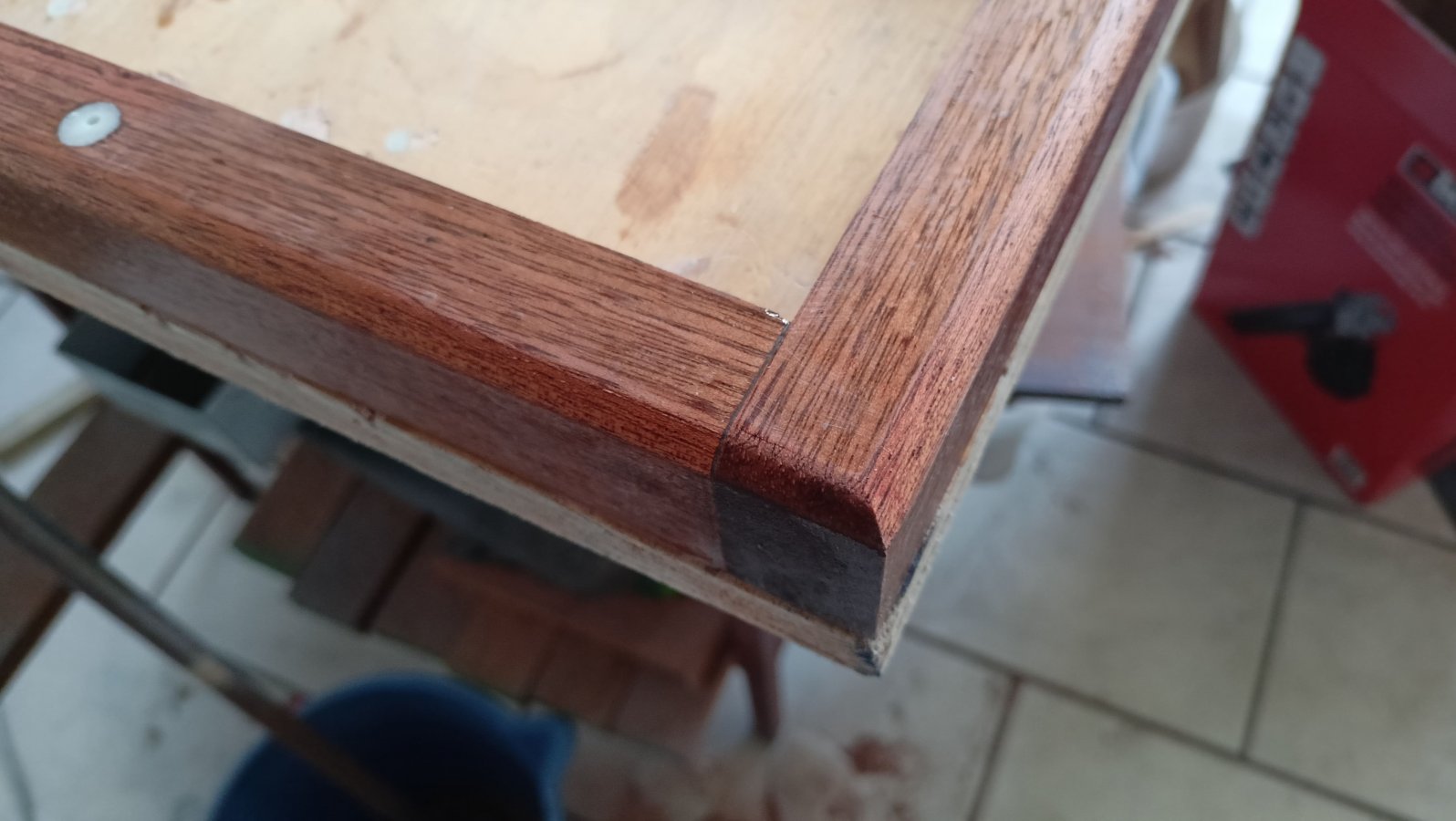

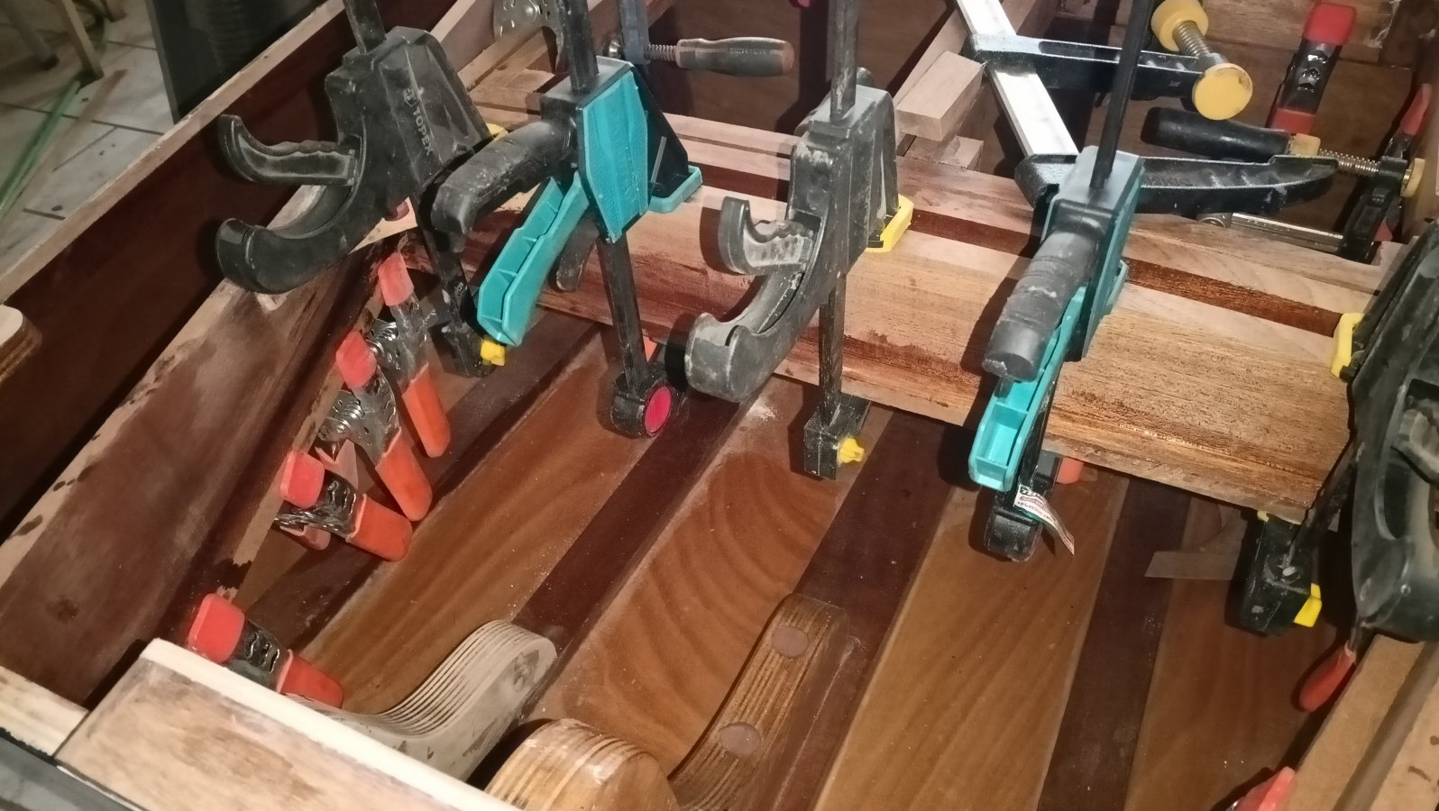

Μερικές λεπτομέρειες που έφτιαξα είναι τα παρακάτω ενισχυτικά.
  1. Η πλάτη του καθίσματος. Έβαλα δύο σφήνες μεταξύ των δύο ξύλων της πλάτης.
  2. Ένα ενισχυτικό στα διαμήκη ξύλα
Πριν κολληθούν έτριψα για να βγάλω το εποξικό αστάρι (hempel light primer) που έχω περάσει όλο το εσωτερικό του σκάφους

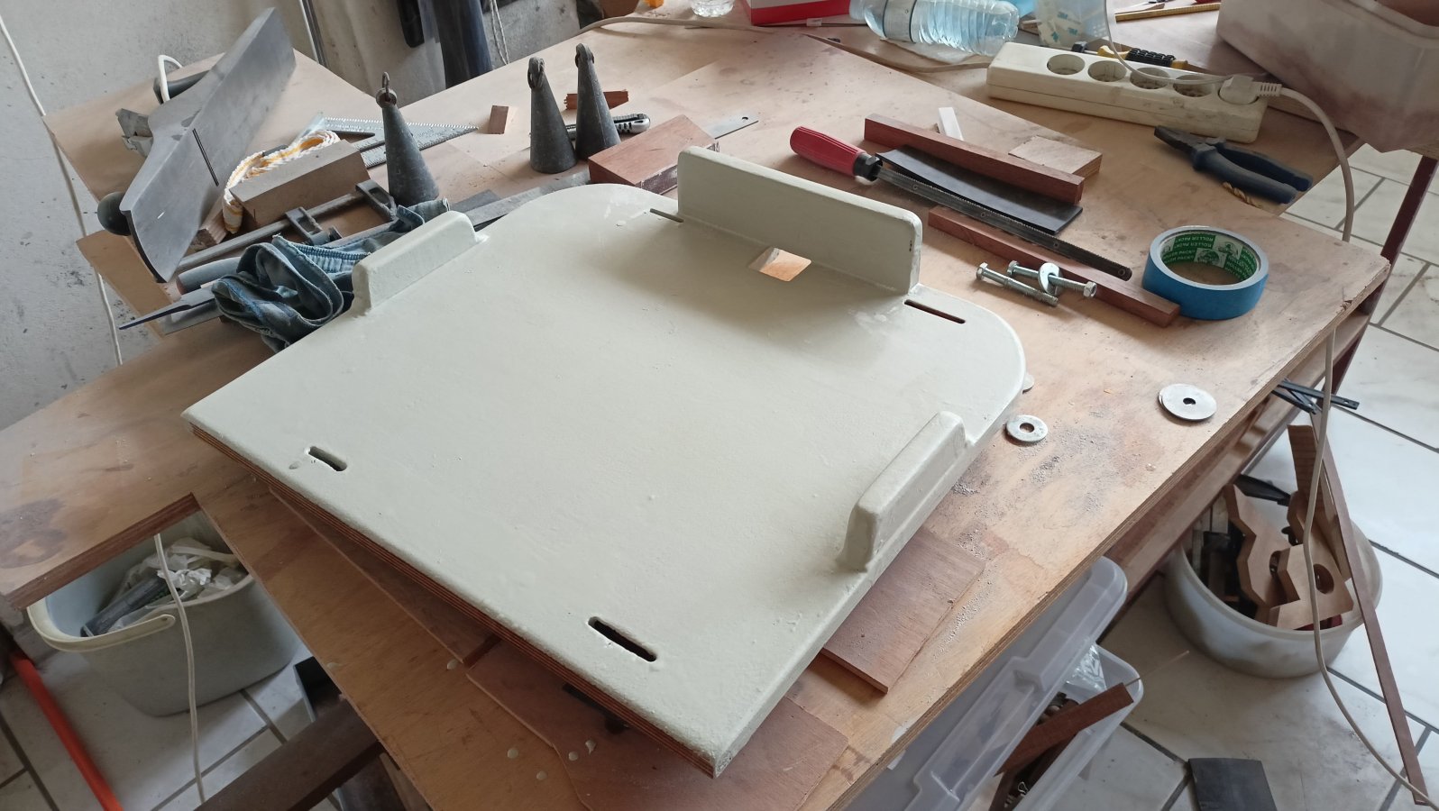

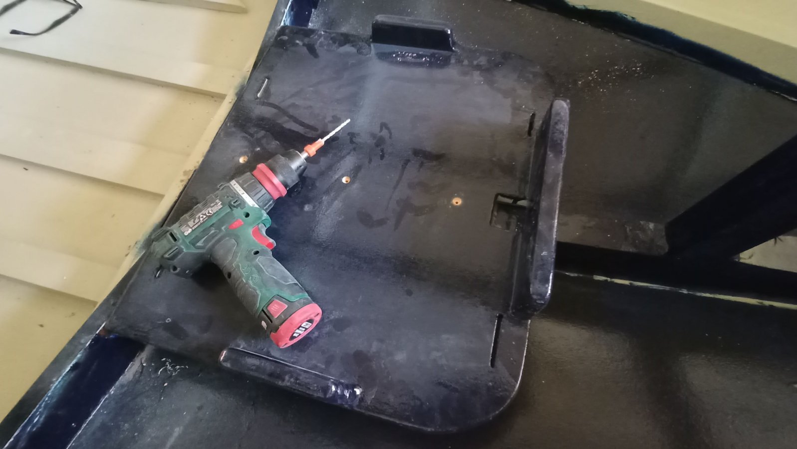

Οι εξωτερικές διαστάσεις του είναι διαφορετικές από το προηγούμενο, επομένως έπρεπε να φτιάξω διαφορετική βάση που θα κάτσει πάνω. Η νέα βάση είναι η παρακάτω. Περάστηκε με εποξικό αστάρι, θα βαφτεί από κάτω και είναι έτοιμη για να κολληθεί

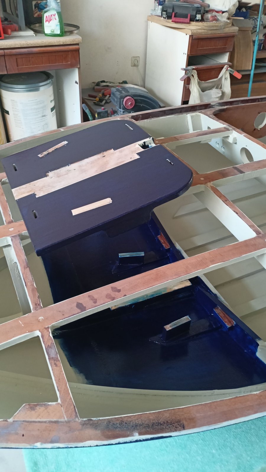

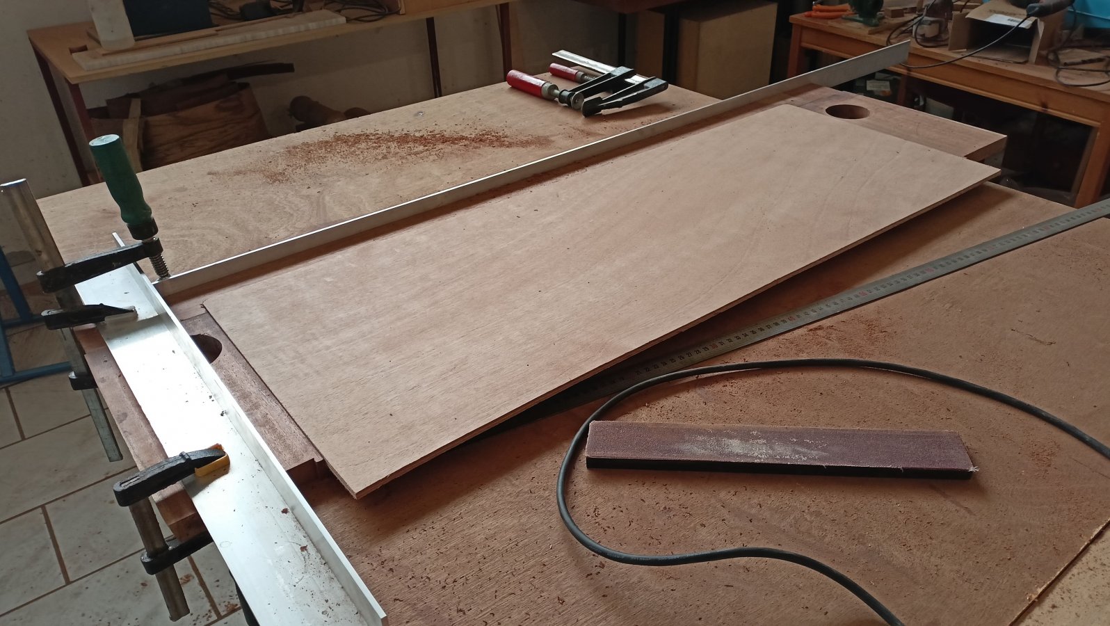

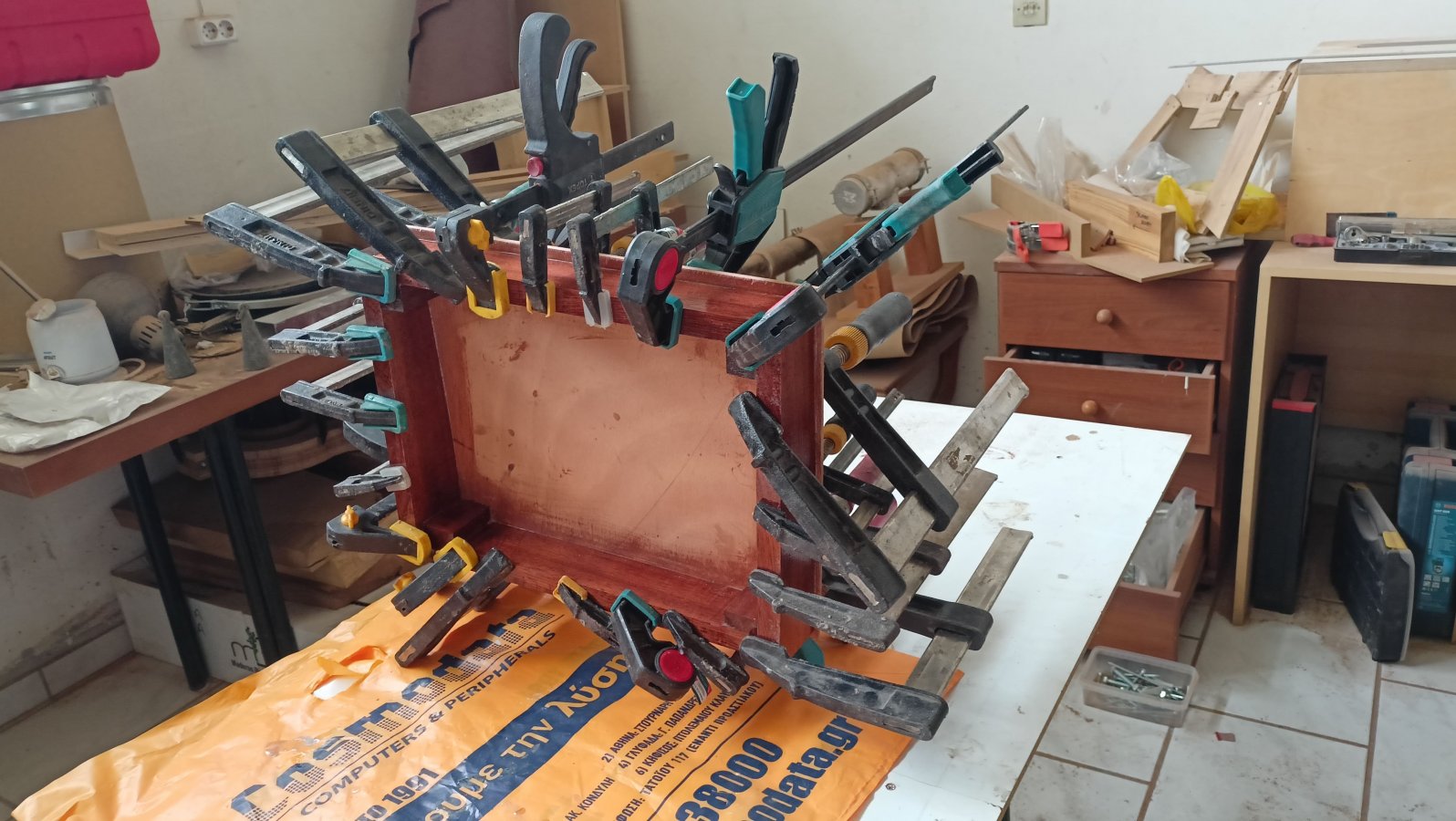

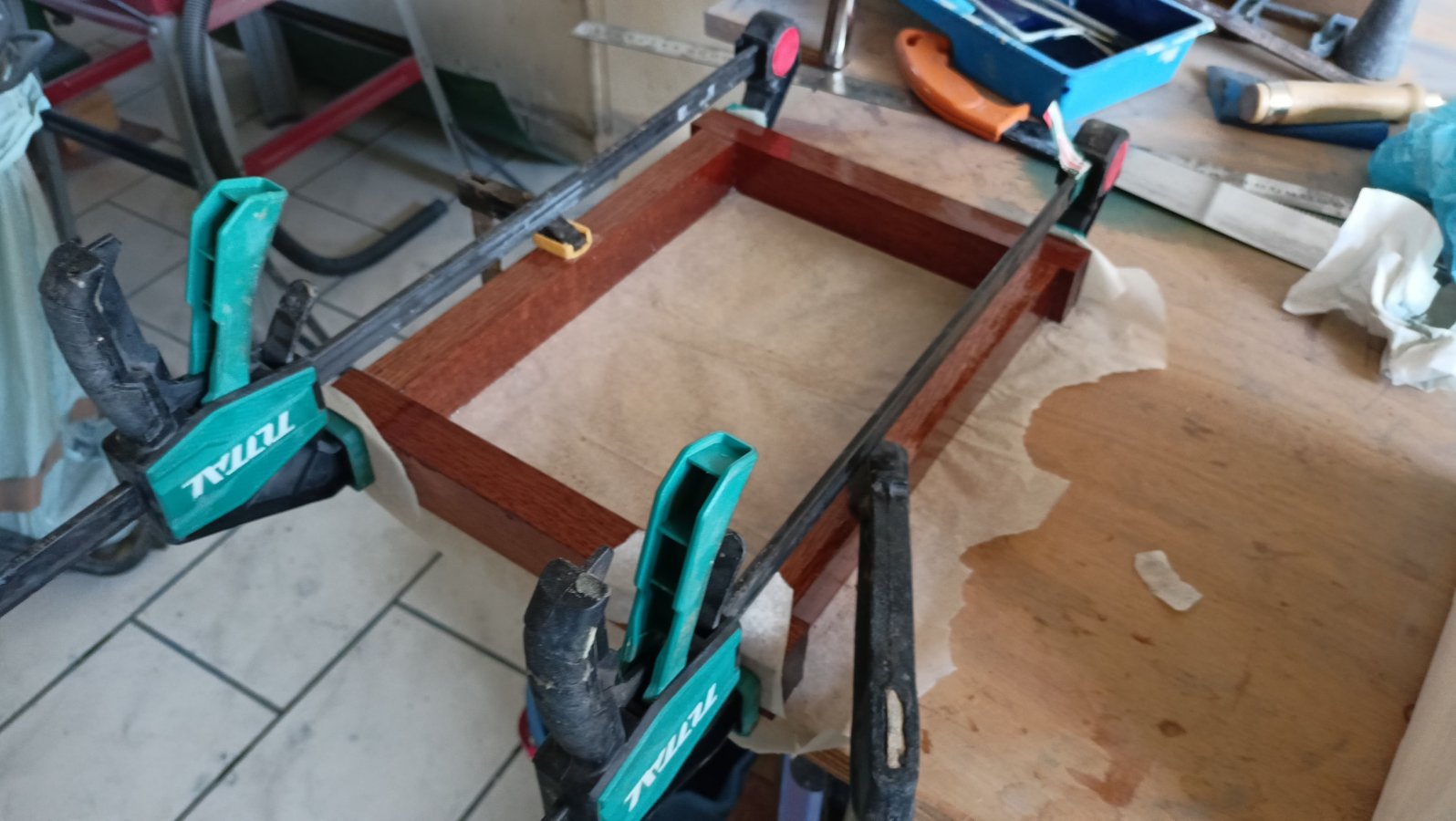

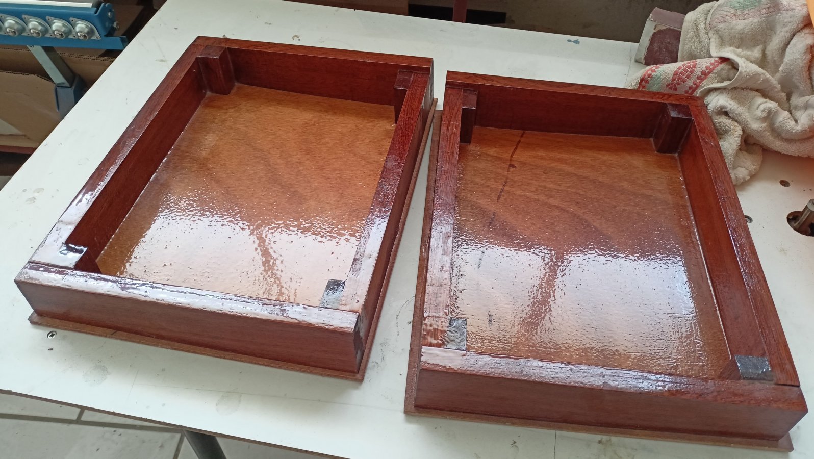

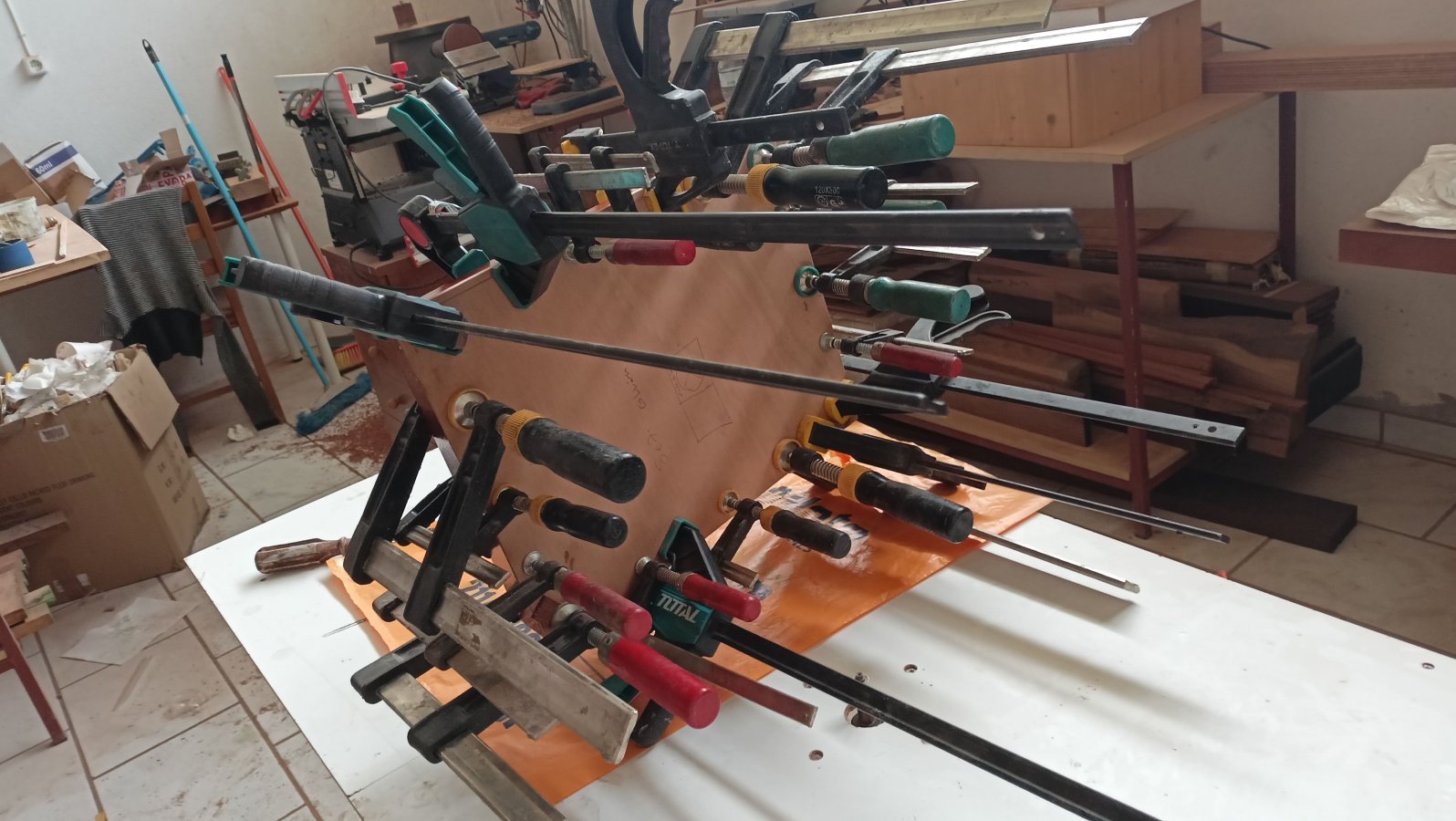

επόμενη εργασία να φτιάξω το ντουλάπι. Όπως ήταν πιασμένο με τους σφικτήρες διαμόρφωσα τέλεια τις καμπύλες. Το έκοψα στα δύο μέρη που θα ανοίγει (δεξιά – αριστερά) και κόλλησα το κόντρα πλακέ στο πάνω μέρος του.

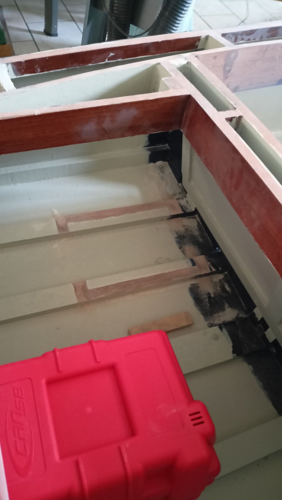

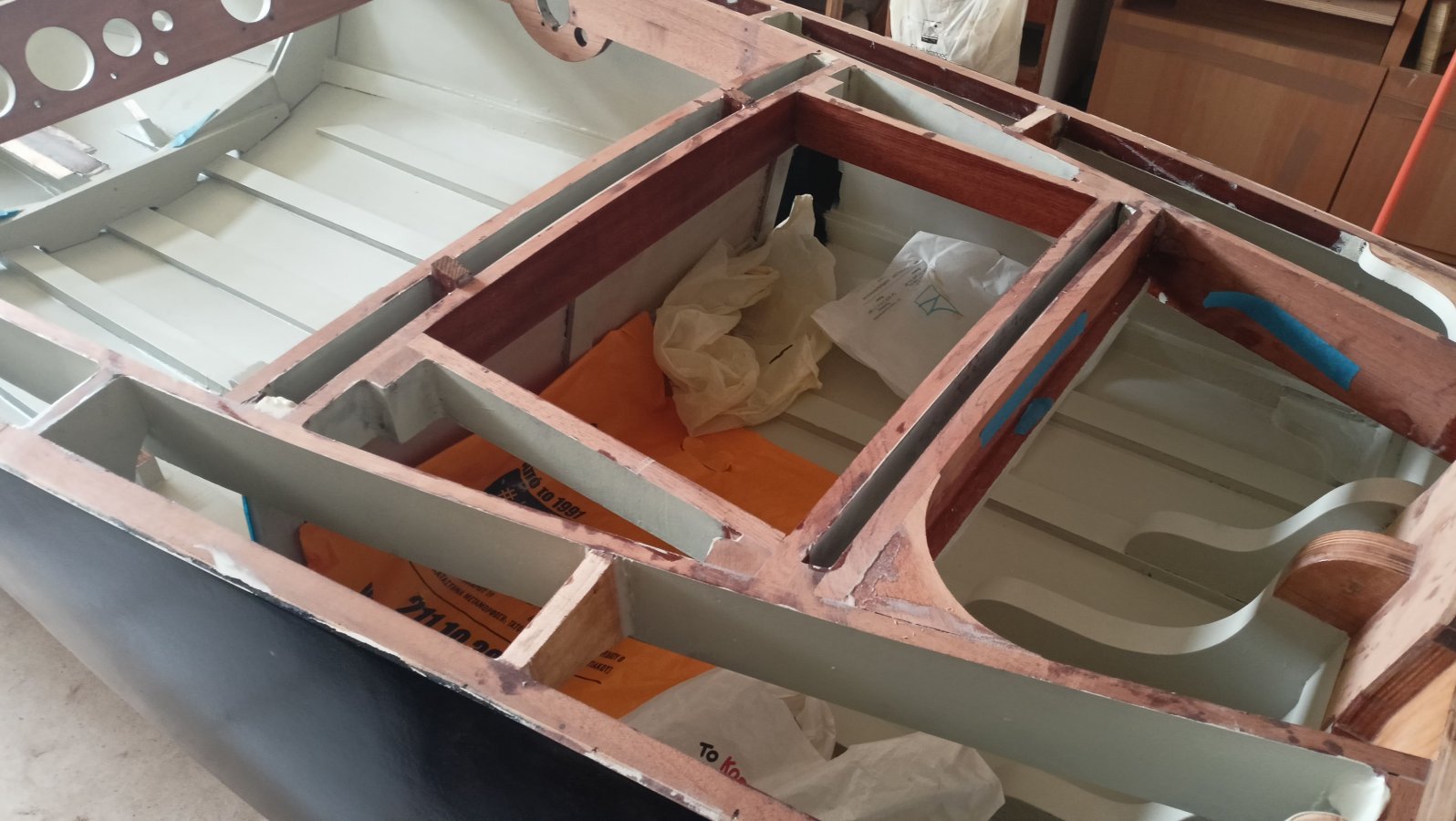

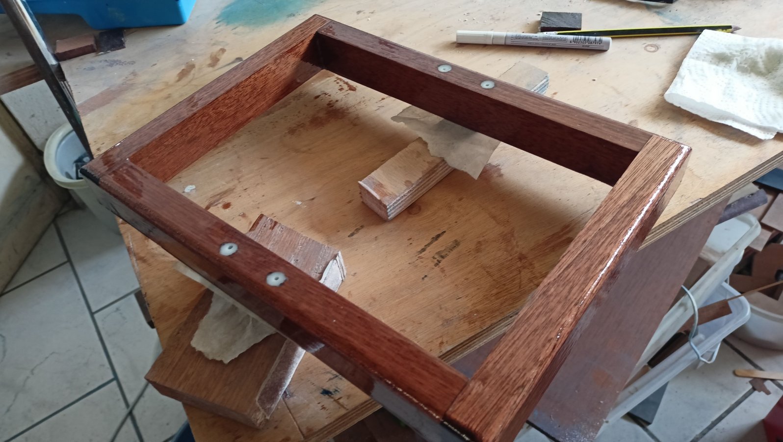

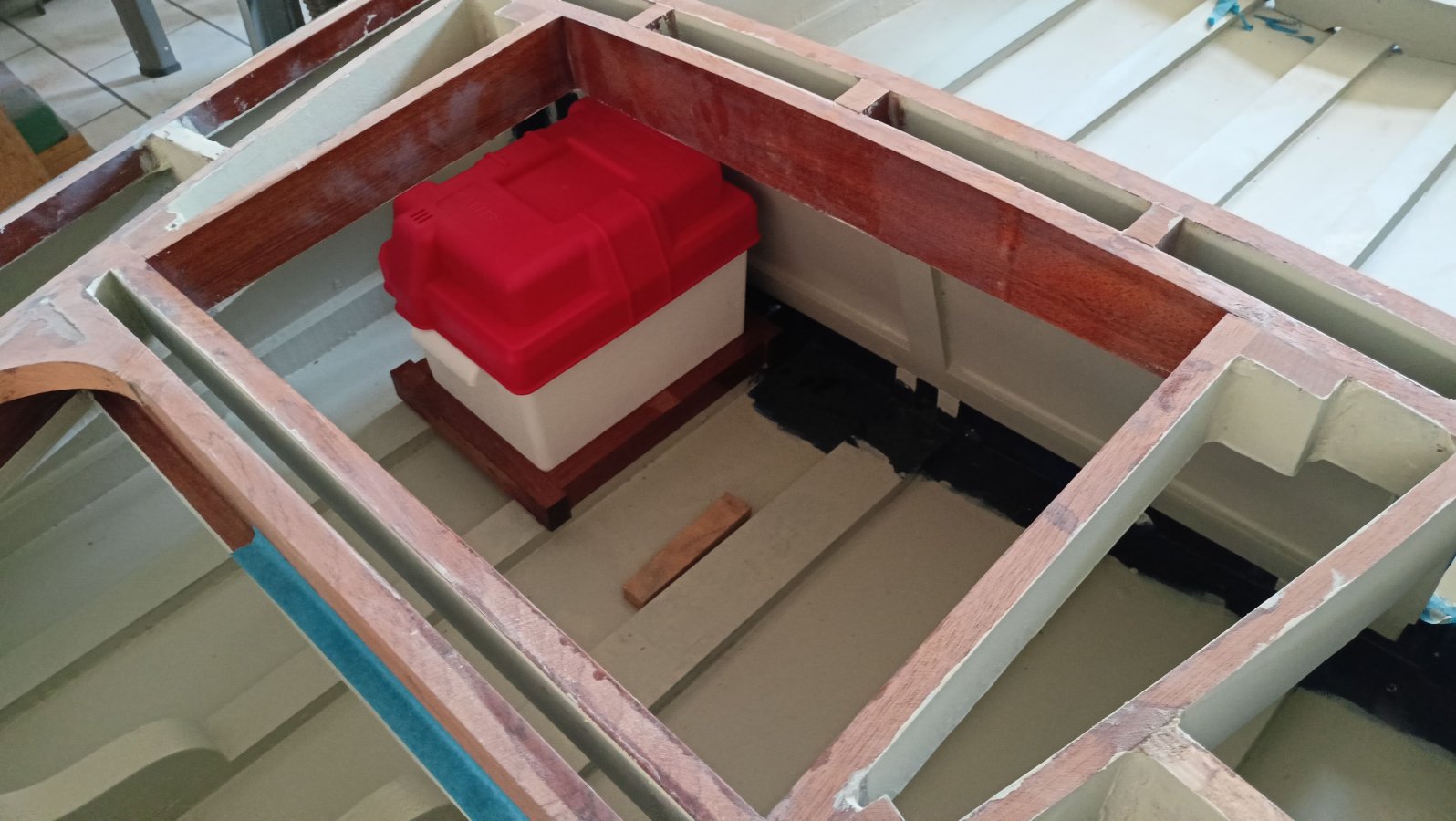

εργασίες για το κουτί της μπαταρίας.

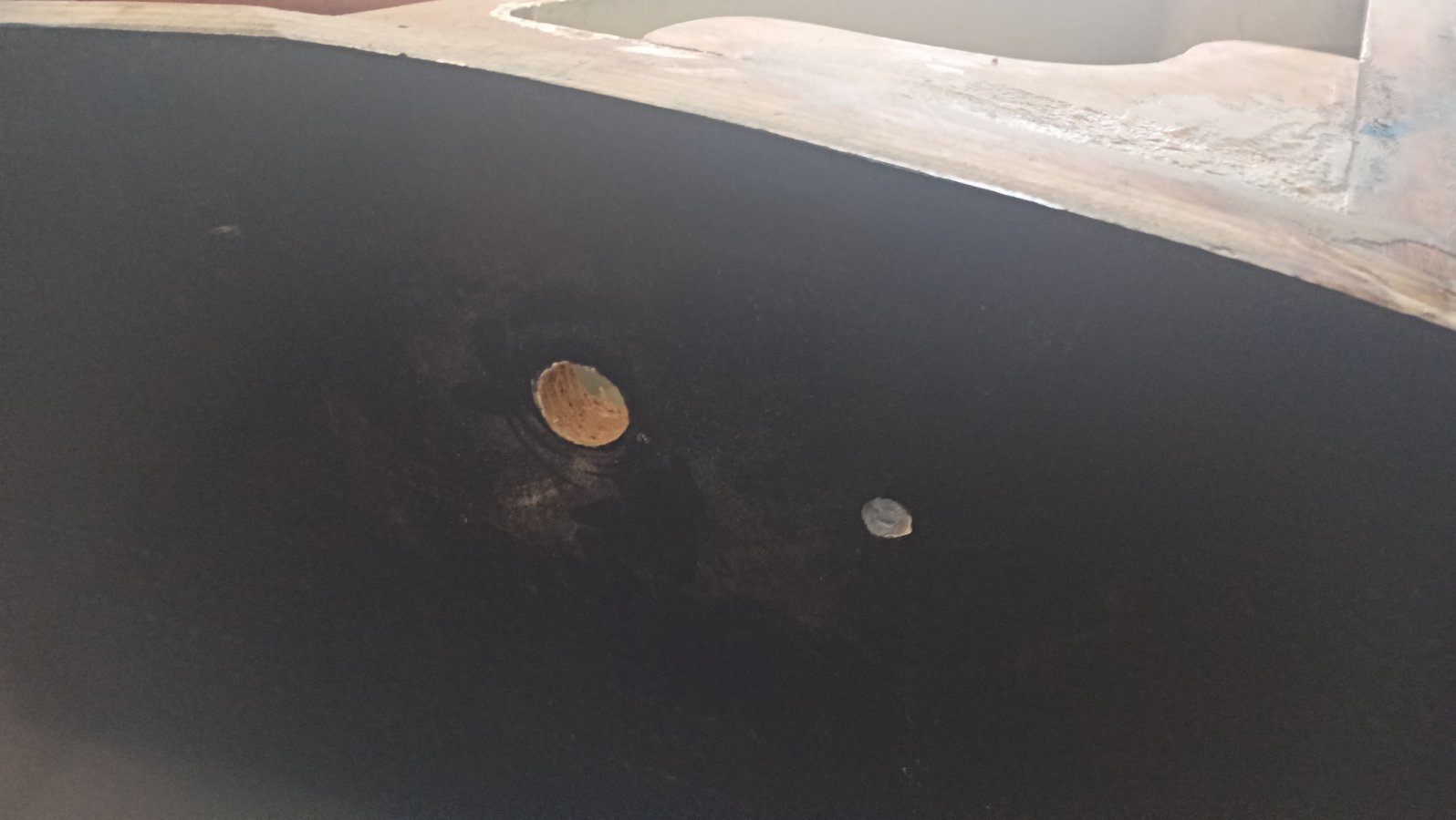

Το κουτί θα εγκατασταθεί στον πάτο του σκάφους πάνω στα διαμήκη ξύλα του. Φτιάχτηκε ένα πλαίσιο που θα μπαίνει μέσα.

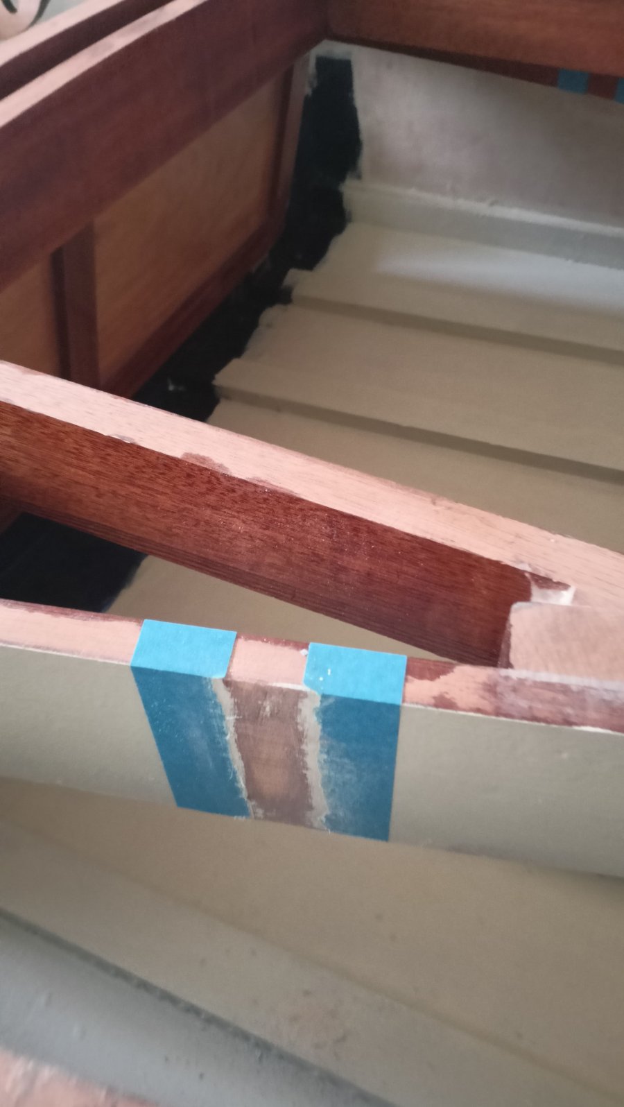

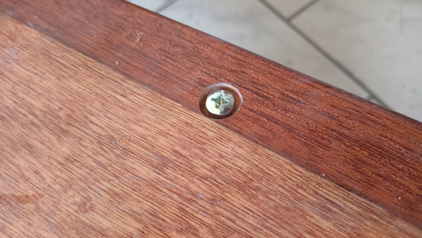

Για να μην έχει καμία επαφή το νερό με τα ξύλα αποφάσισα όλες οι βίδες να μπαίνουν μέσα σε εποξικό. Για το λόγο αυτό ανοίχτηκαν μεγαλύτερες τρύπες οι οποίες γέμισαν με εποξική με microfiber. Επίσης, ρουταρίστηκαν οι εξωτερικές πλευρές της βάσης
Αφαιρέθηκε το εποξικό αστάρι από τον πάτο της βάρκας στο σημεία που θα κολλήσει η βάση
Όσο στέγνωνε το εποξικό και το αστάρι ξεκίνησα να φτιάχνω το στήριγμα του καθίσματος στον πάτο του σκάφους.
Στην τρυπα στην βάση (βαμμένο άσπρο) θα μπει βυσμα βιδωτό με σπειρωμα για να βιδώσει η βίδα.
Επίσης ανοίχτηκαν οι τρύπες για την έξοδο των νερών από τις αντλίες και για τα ανοξείδωτα. Περάστηκαν με εποξική ρητίνη και αστάρι και στη συνέχεια θα περαστούν και με το χρώμα πολυουρεθάνης
Πριν την κόλληση της βάσης του ντεπόζιτου και του κουτιού της μπαταρίας έπρεπε να βαφτεί η περιοχή που δε θα είχα πρόσβαση μετά την κόλληση. Αυτή ήταν το κάτω μέρος της βάσης και της γάστρας και το κάτω και πίσω μέρος του κουτιού. Φυσικά, δε βάφτηκαν οι περιοχές που θα κολληθούν
Στη συνέχεια κολλήθηκε η βάση του κουτιού της μπαταρίας με τον τρόπο που παρουσιάζεται στις φωτογραφίες. Να ναι καλά το ψάρεμαIMG20230814174536.jpg

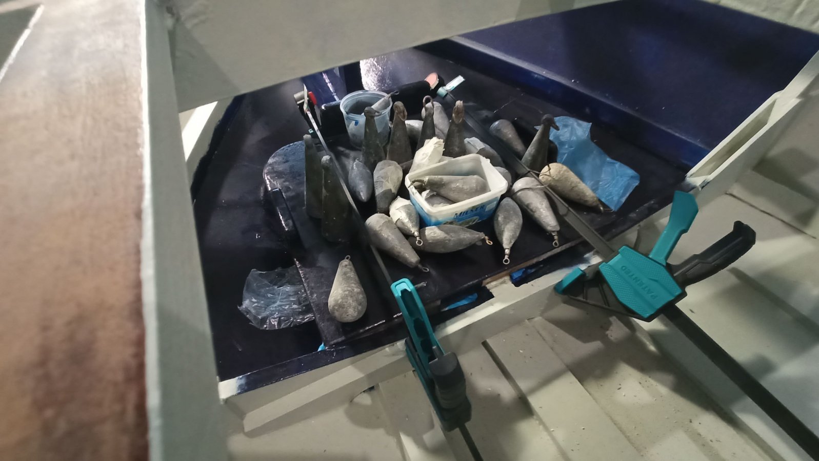

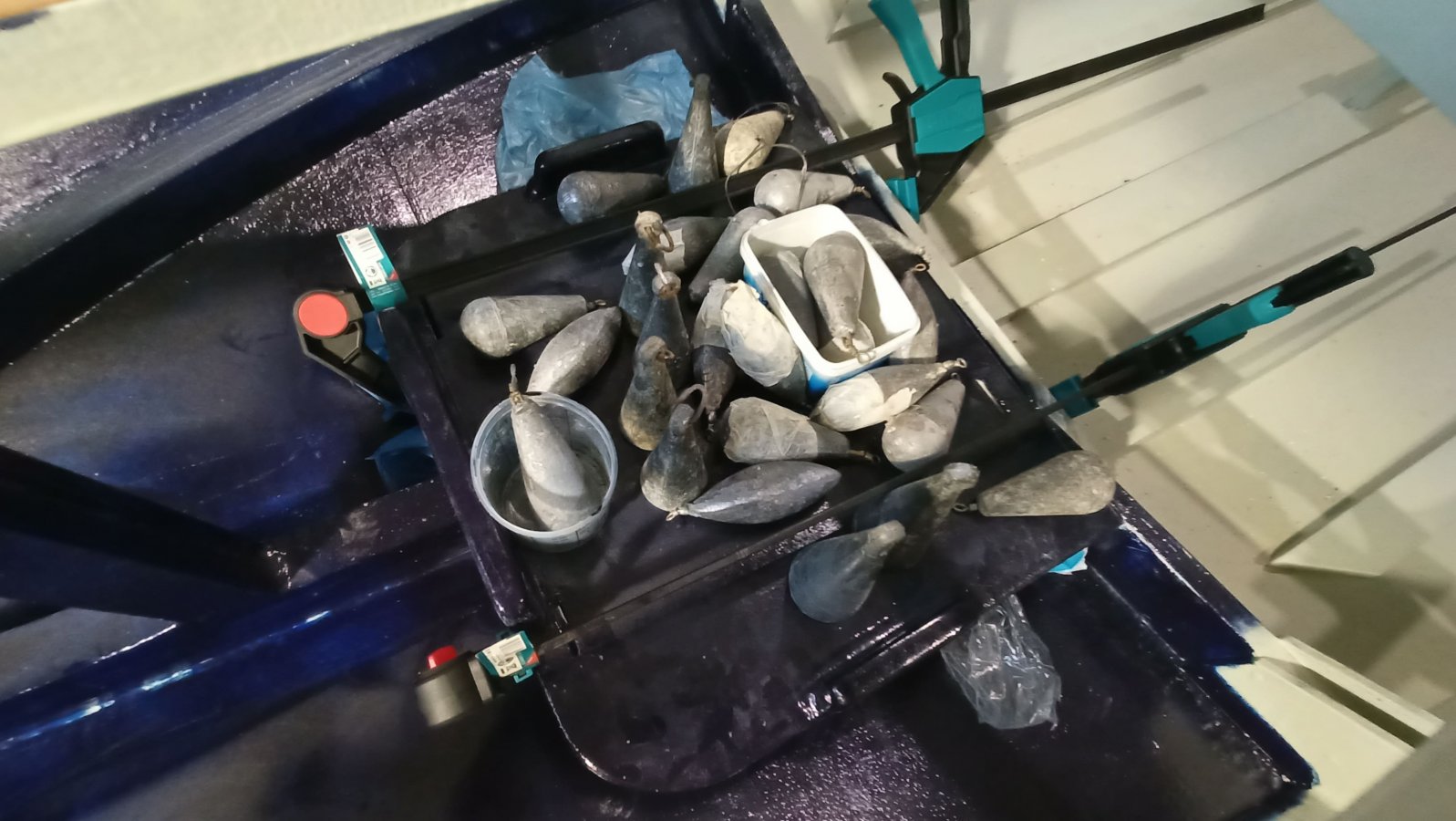

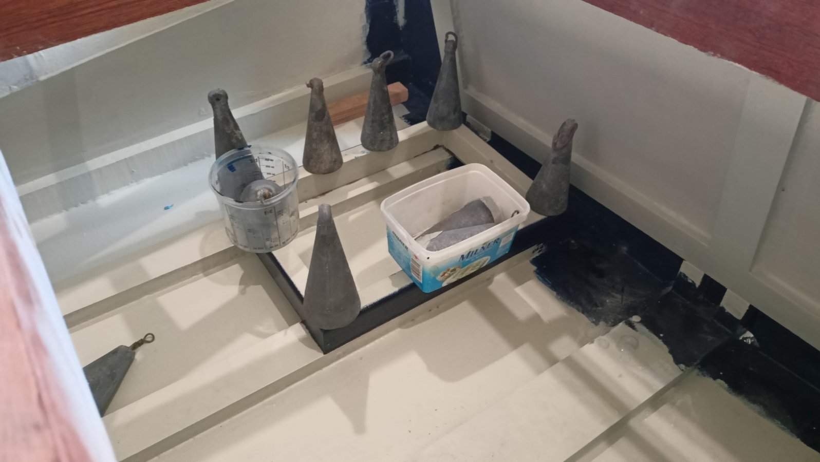

Επόμενη εργασία η κόλληση της βάσης του ντεπόζιτου.
Αγοράστηκαν μεγάλοι σφικτήρες και χρησιμοποιήθηκαν πάλι βαρίδια ψαρέματος για πίεση (λίγα περισσότερα)

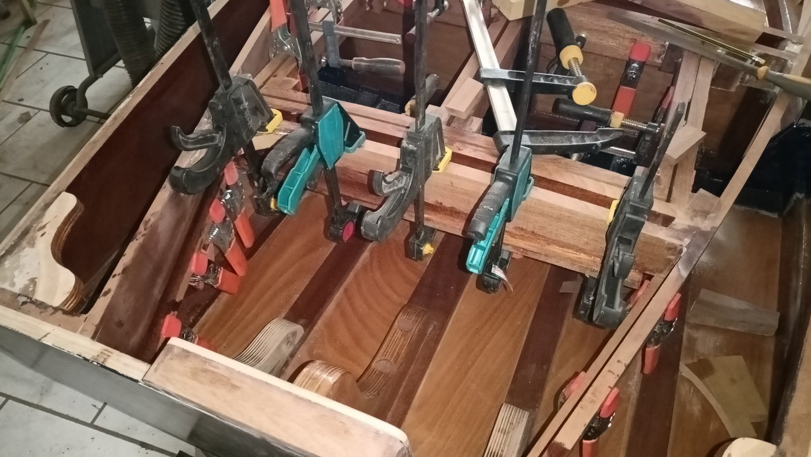

Θύμισέ μας, τι ξύλα έχεις βάλει για το στήριγμα του καθίσματος (1η φωτο του προηγούμενου ποστ). Το πιο ανοιχτόχρωμο είναι κόντρα πλακέ οκουμέ, το πιο σκούρο τι είναι;
καλημερα. Το σκούρο είναι σίπο. Εχω φτιάξει το πλαίσιο με ξύλο και εχω ρουτάρει περιμετρικά για να κάτσει το κόντρα πλακε. Δυο φωτογραφίες που βρήκα. Νομιζω οτι εχω περισσότερες σε προηγούμενο ποστ. Μεταξύ των ξύλων εχω βάλει και καβίλιες.
