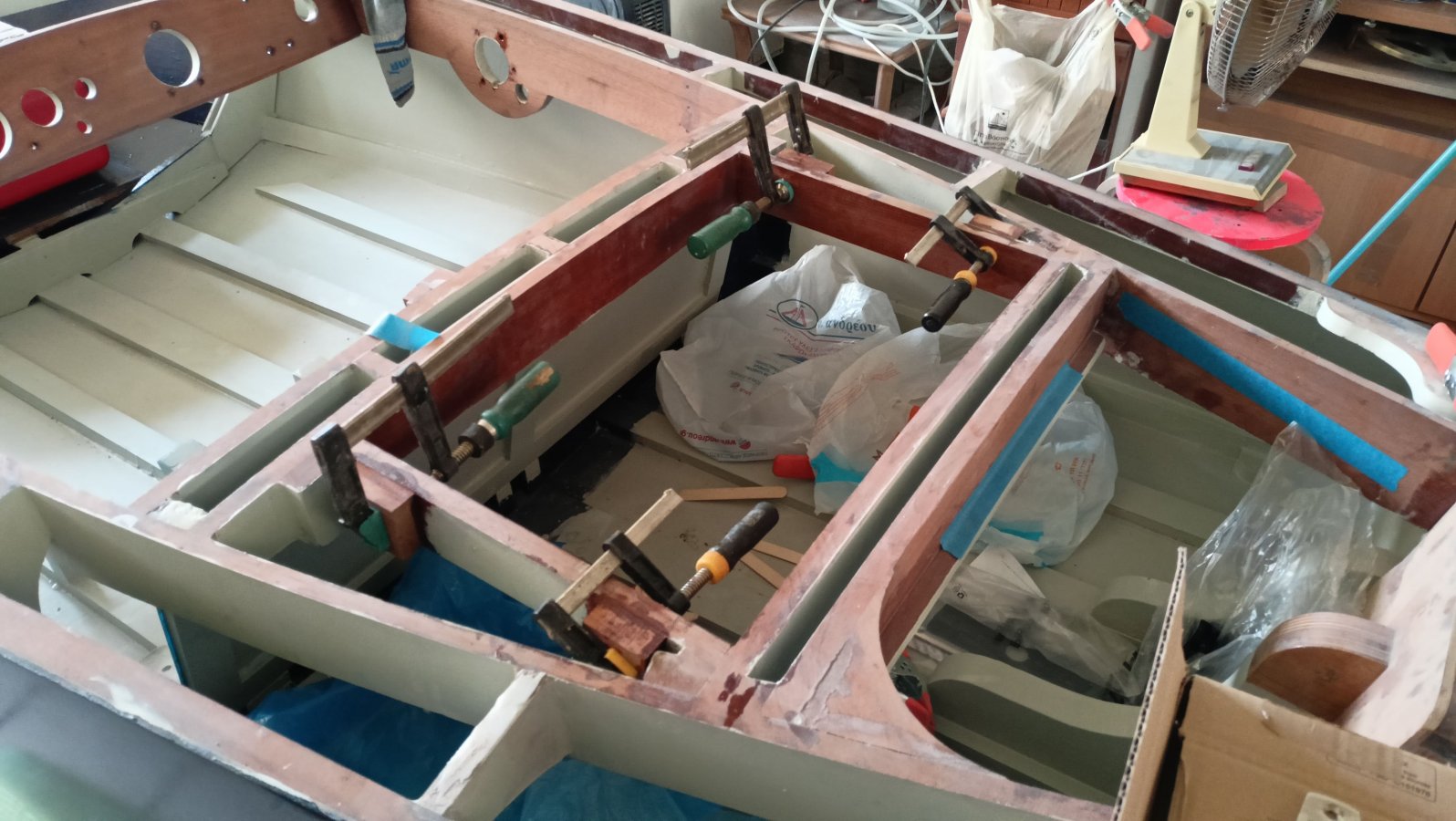

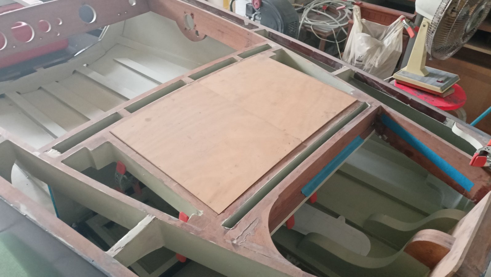

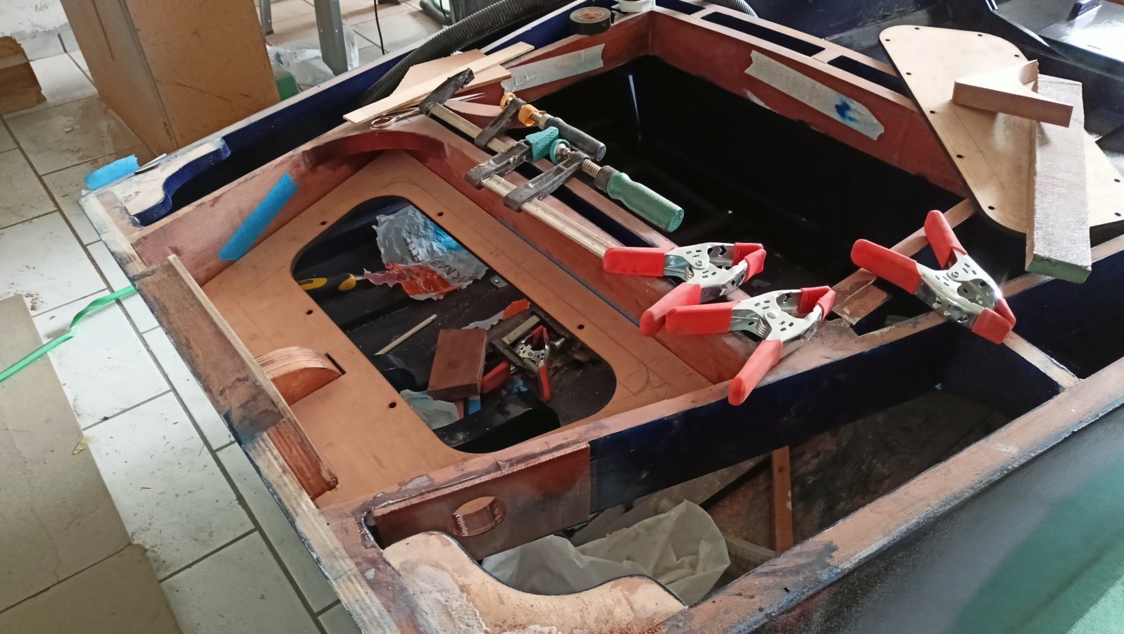

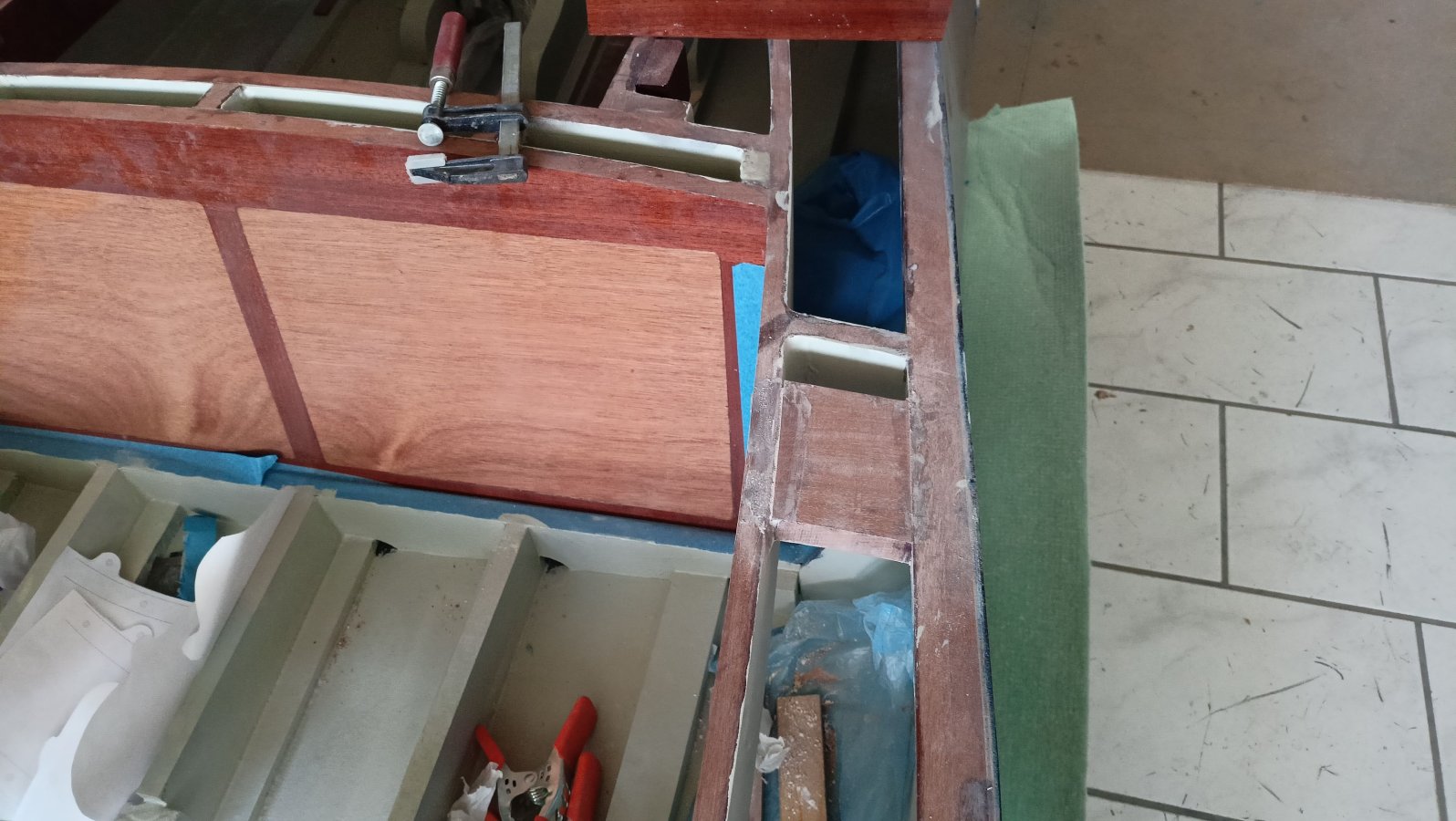

Επόμενη εργασία το ταίριασμα του ντουλαπιού πίσω απο το κάθισμα. Ο σκελετός του ντουλαπιού απο τα τοιχώματα του σκάφους απέχει περίπου 3 χιλιοστά (δυο ξυλάκια – γλωσσοπιεστρα) και περίπου 5 χιλιοστά μεταξύ αριστερού – δεξιού μέρους. Αποφάσισα να αφήσω περίπου το μισό περιθώριο στο καπάκι να περισσεύει. Η φωτογραφία είναι απο τη διαδικασία αλλα δεν είναι απο το τέλος της.

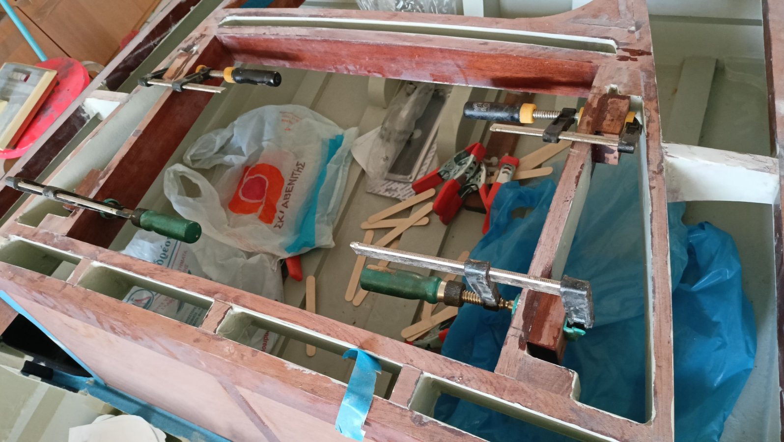

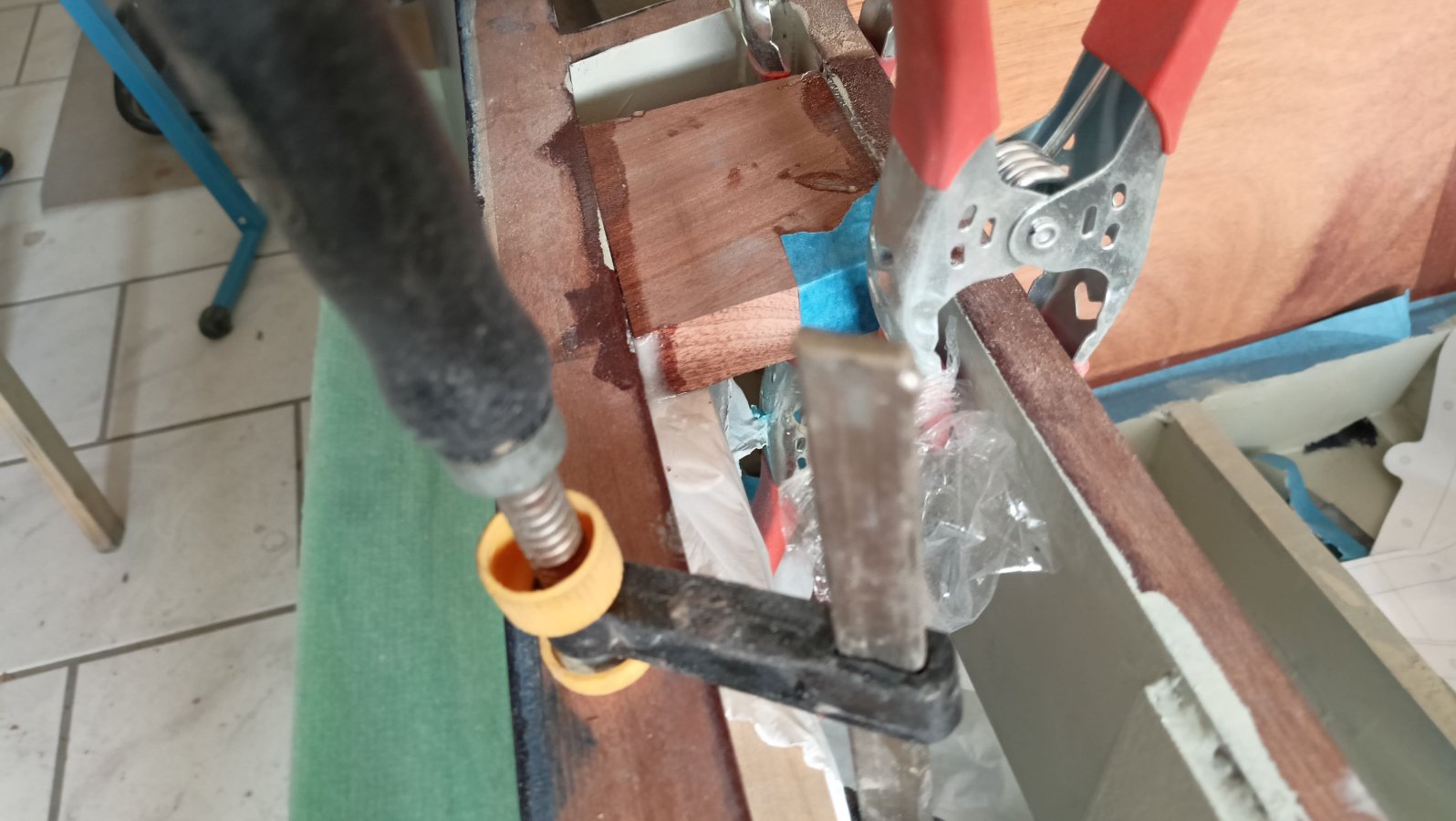

Για να μπορούν να βιδωθούν τα ντουλάπια έπρεπε να κολληθούν ενισχυτικά τόσο σε αυτά όσο και στον σκελετό του σκάφους. Παρακάτω η διαδικασία

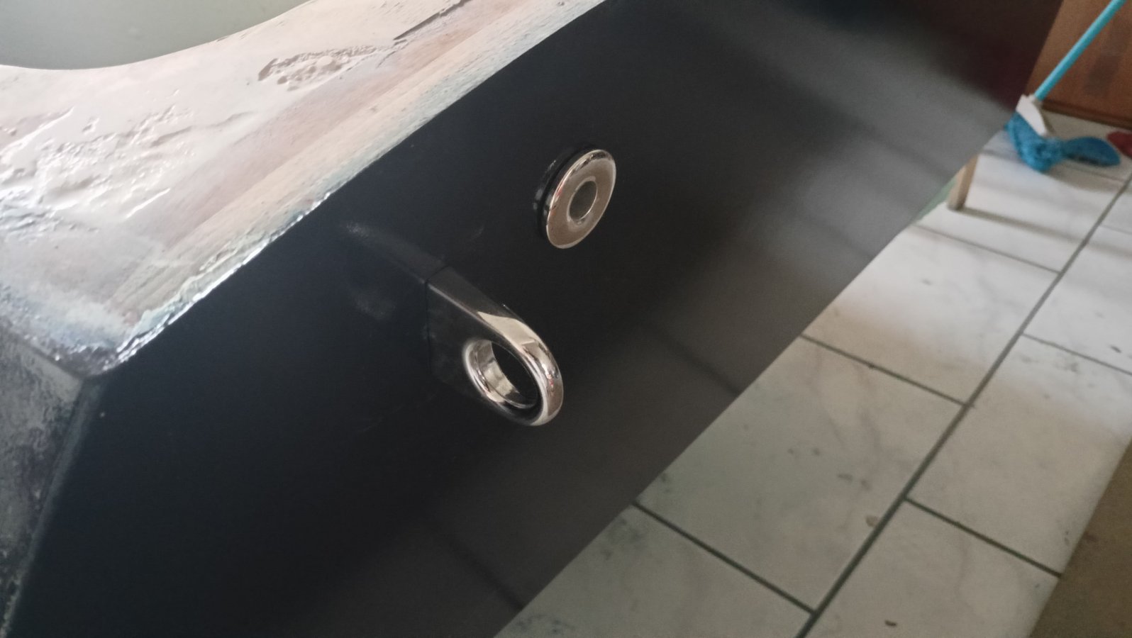

Ανοίχτηκαν σωστά οι τρύπες για την μπροστινή και τις πίσω δέστρες/ Μονο απο την πίσω έχω αυτη τη στιγμή φωτογραφία

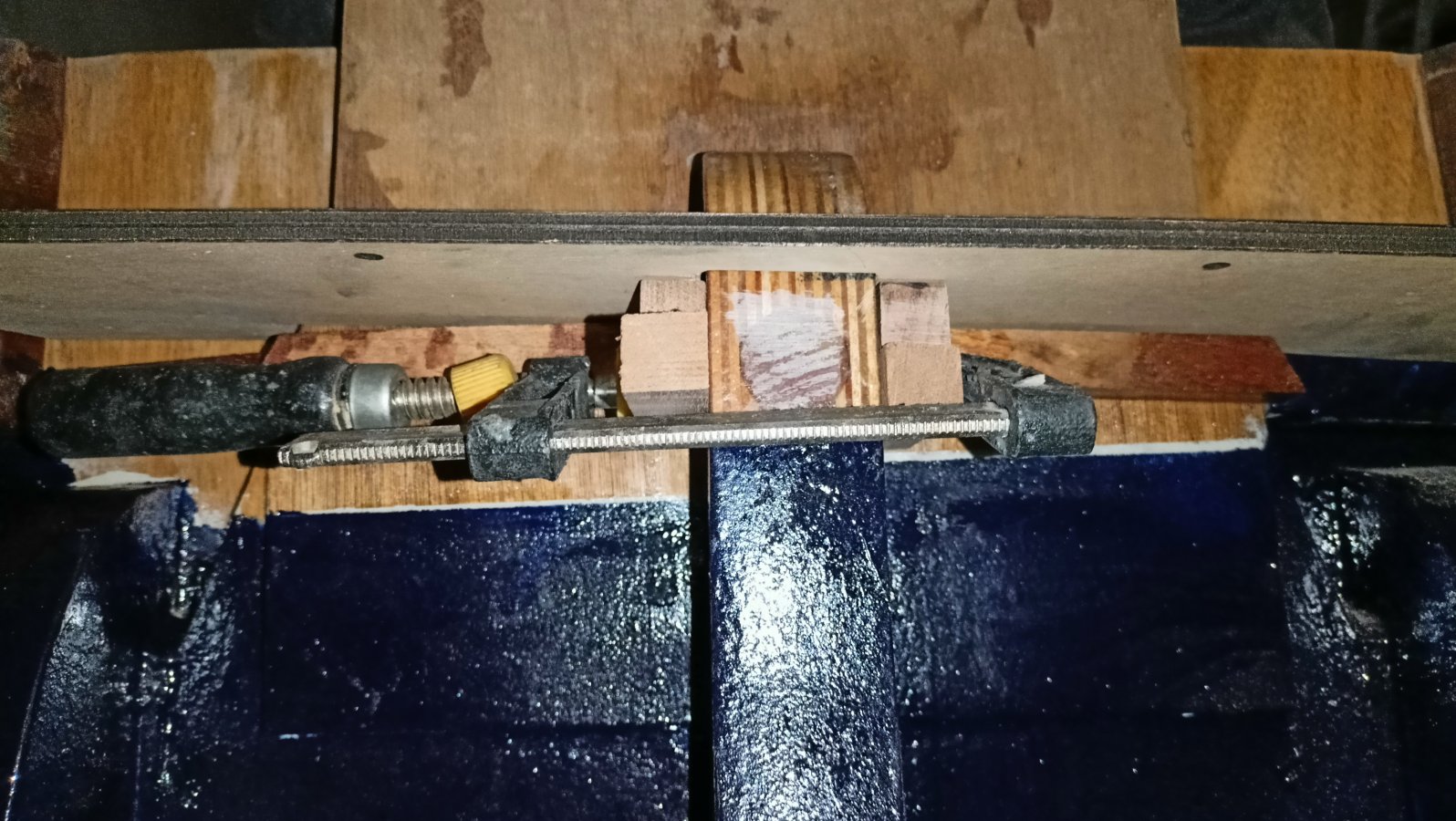

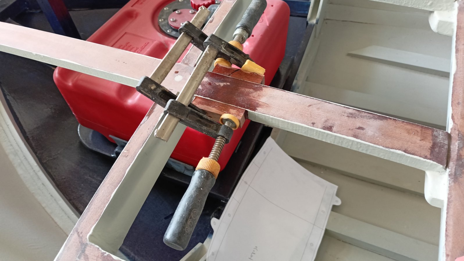

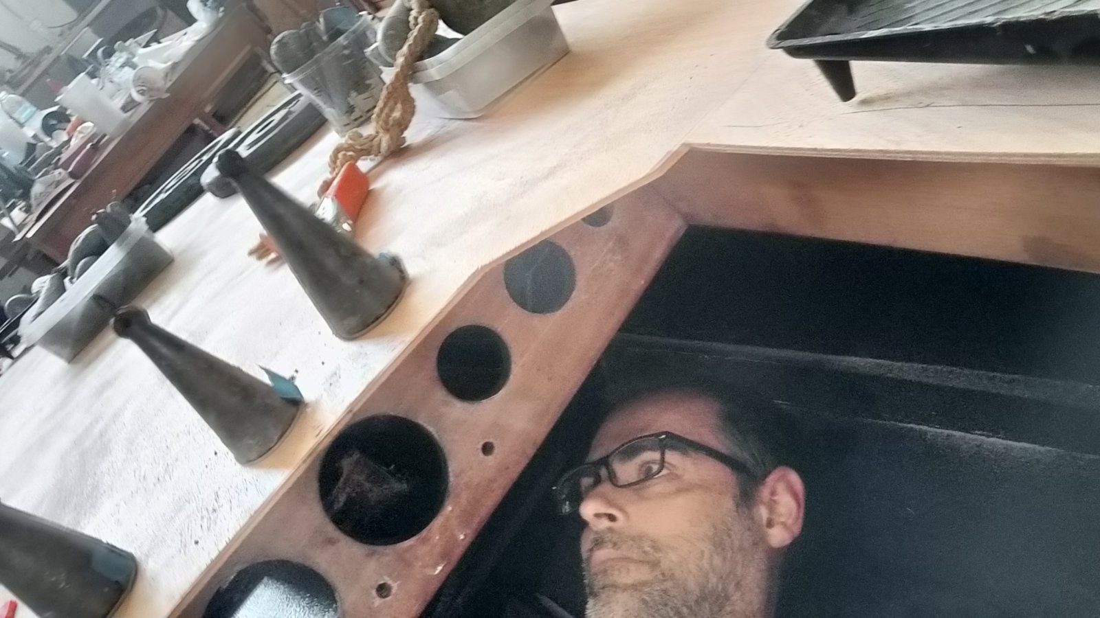

Επόμενη εργασία που ήθελε αρκετή σκέψη και μελέτη ήταν η σωστή θέση εγκατάστασης των ανοξείδωτων (δέστρες, σκαρμοί κλπ) στο πάνω μέρος του σκάφους. Το πρόβλημα που αντιμετώπισα ήταν ότι λόγω του χειριστηρίου δεν μπορούσα να βάλω τον σκαρμό πολύ μπροστά, έτσι ώστε να είναι στην κατάλληλη θέση για άνετη κωπηλασία όταν κάθομαι πάνω στην πλάτη του καθίσματος. Η σωστή θέση θα ήταν περίπου στα 40-50 εκατοστά πιο μπροστά απο την θέση που κάθομαι. Αυτό δεν ήταν δυνατό και θα μπει λίγο πιο πίσω, περίπου στα 30 εκατοστά. Έτσι κολλήθηκε ενισχυτικό ξύλο για να αντέχει η κατασκευή απο την πίεση που θα ασκούν τα κουπιά.

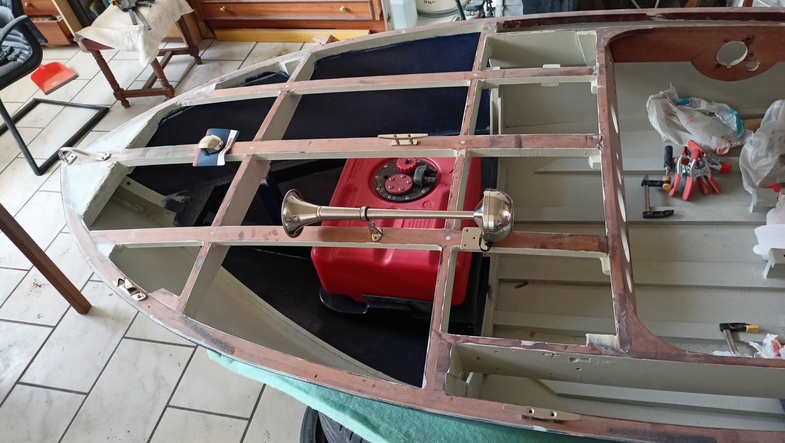

Στο μπροστινό μέρος η εγκατάσταση των ανοξείδωτων και του κόκκινου – πράσινου φωτός θα είναι όπως στην παρακάτω φωτογραφία. Λείπει μόνο η τάπα πλήρωσης καυσίμου, η οποία θα μπεί ακριβώς πανω απο το ντεπόζιτο

Για την κόρνα όπως φαίνεται στη φωτογραφία έπρεπε να κολληθούν δυο μικρά ξύλα για να βιδωθούν πάνω τους οι βίδες. Η κόρνα αποφάσισα να μπεί σε αυτό το σημείο και αρκετά μπροστά απο το ταμπλό, για να μπορεί να εγκατασταθεί αν το αποφασίσω προστατευτικό για τα νερά.

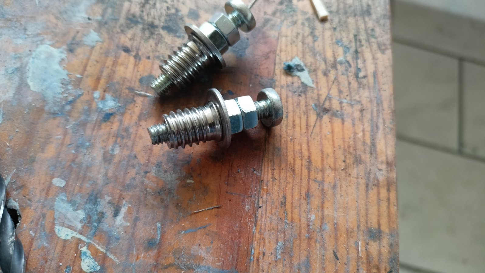

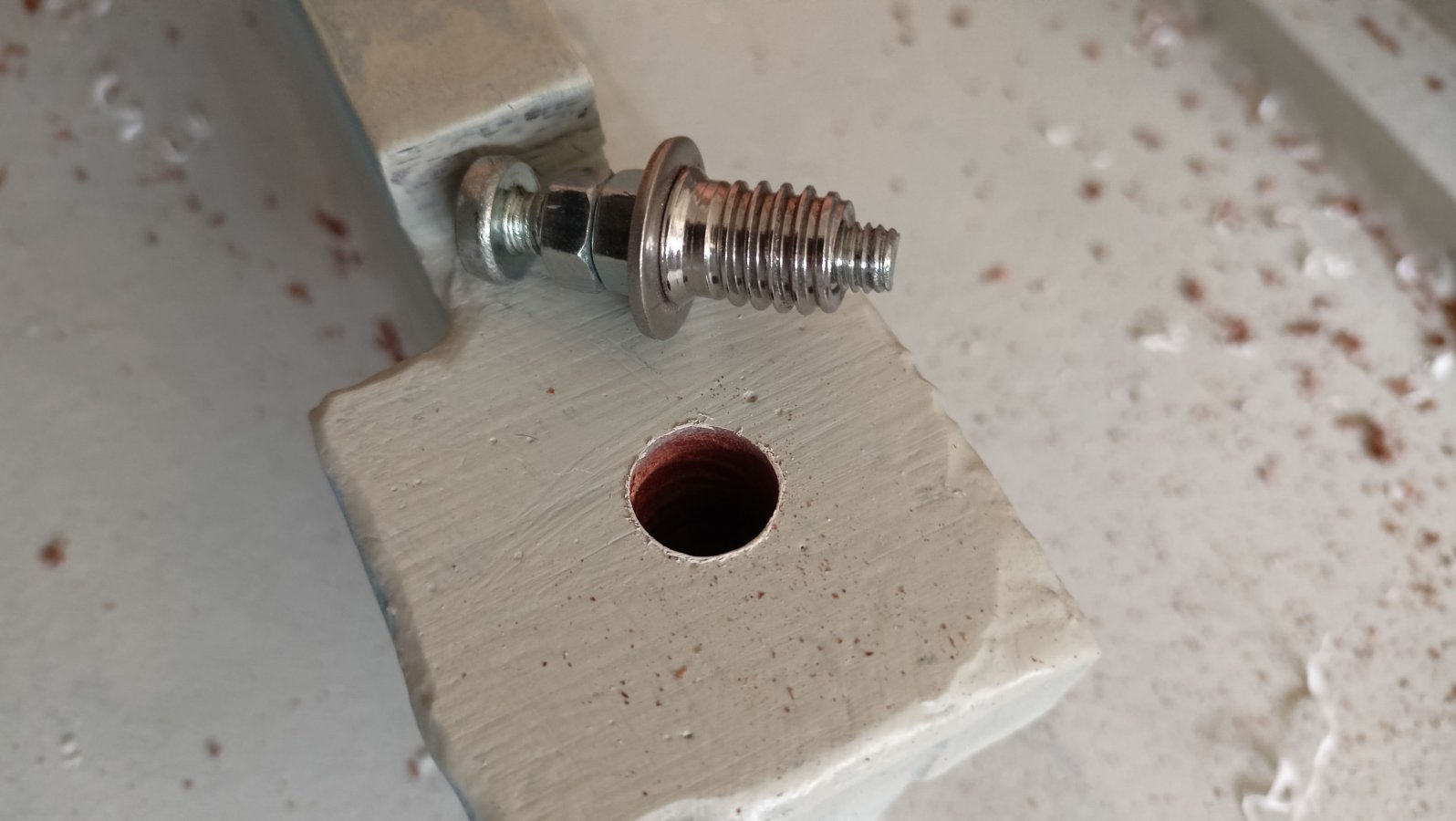

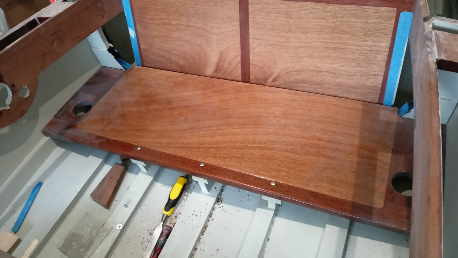

Ολοκληρώθηκε η εγκατάσταση του καθίσματος. Μενει να στρώσω λίγο τις τρύπες των βιδών με το ρούτερ. Για να ταιριάξει τελεια το βίσμα καθ' υψος έφτιαξα την παρακάτω διάταξη. Γέμισα την τρύπα με εποξική και βυθισα μεσα το βίσμα αφου πρώτα ξεκασα βίσμα, βίδα, ροδέλα και παξιμάδια με σπρέι σιλικόνης για να μην κολλήσουν. Με αυτο τον τρόπο δημιουργήθηκε σπείρωμα στην εποξική και μπορω αν θελησω καποια στιγμή να βγάλω το βίσμα. Δεν νομιζω να χρειαστει ποτέ καθώς είναι ανοξείδωτο, αλλά υπάρχει και αυτή η επιλογή....

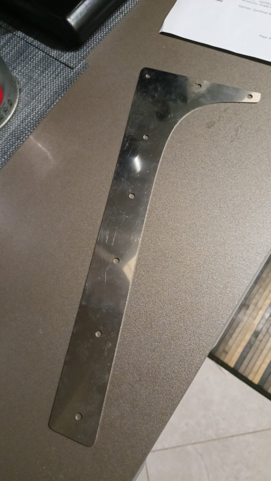

Tελος έκοψα σε λέιζερ τα ανοξείδωτα του πίσω μέρους (δεξια και αριστερά)

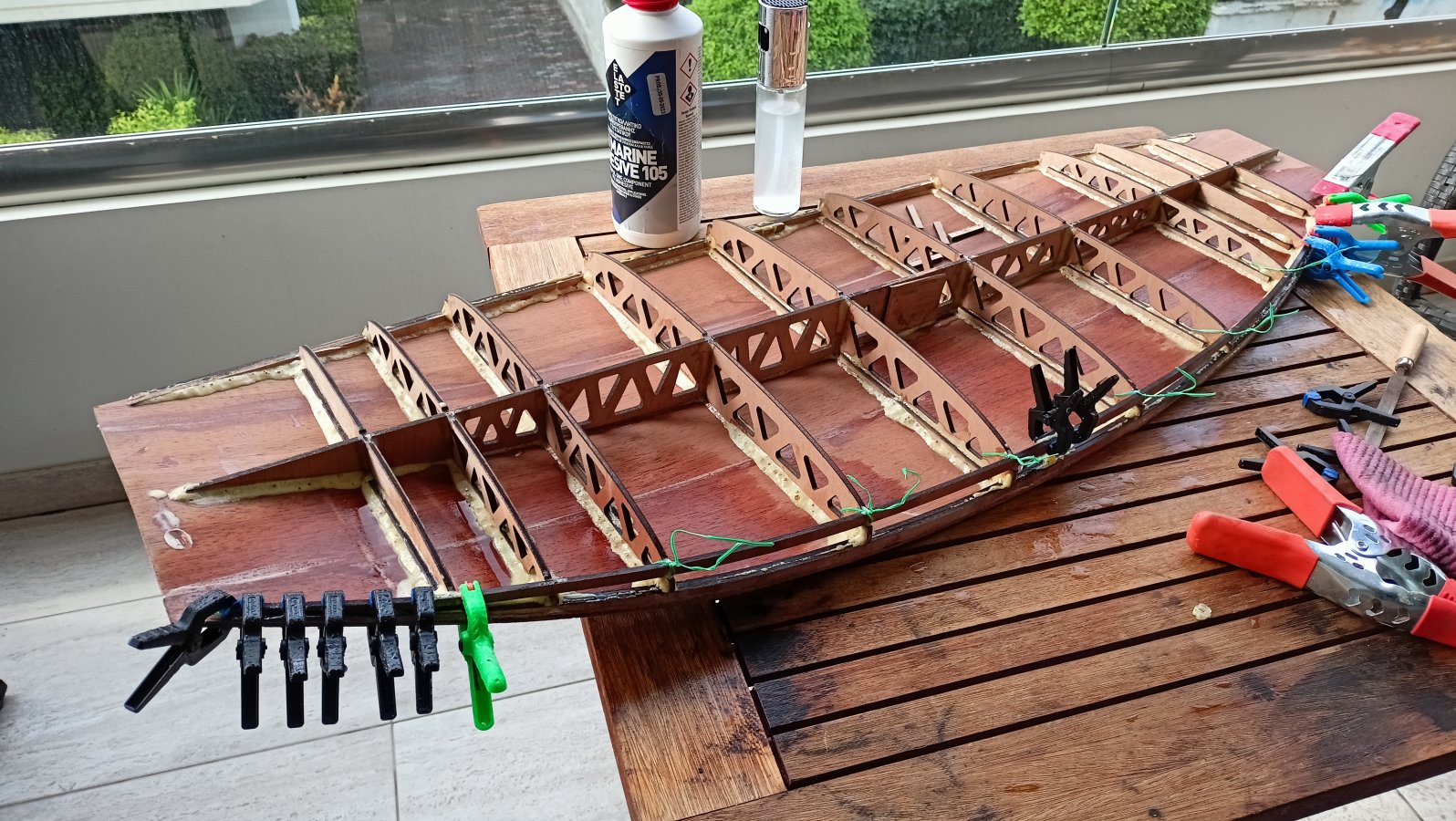

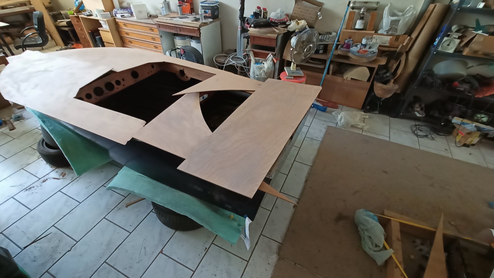

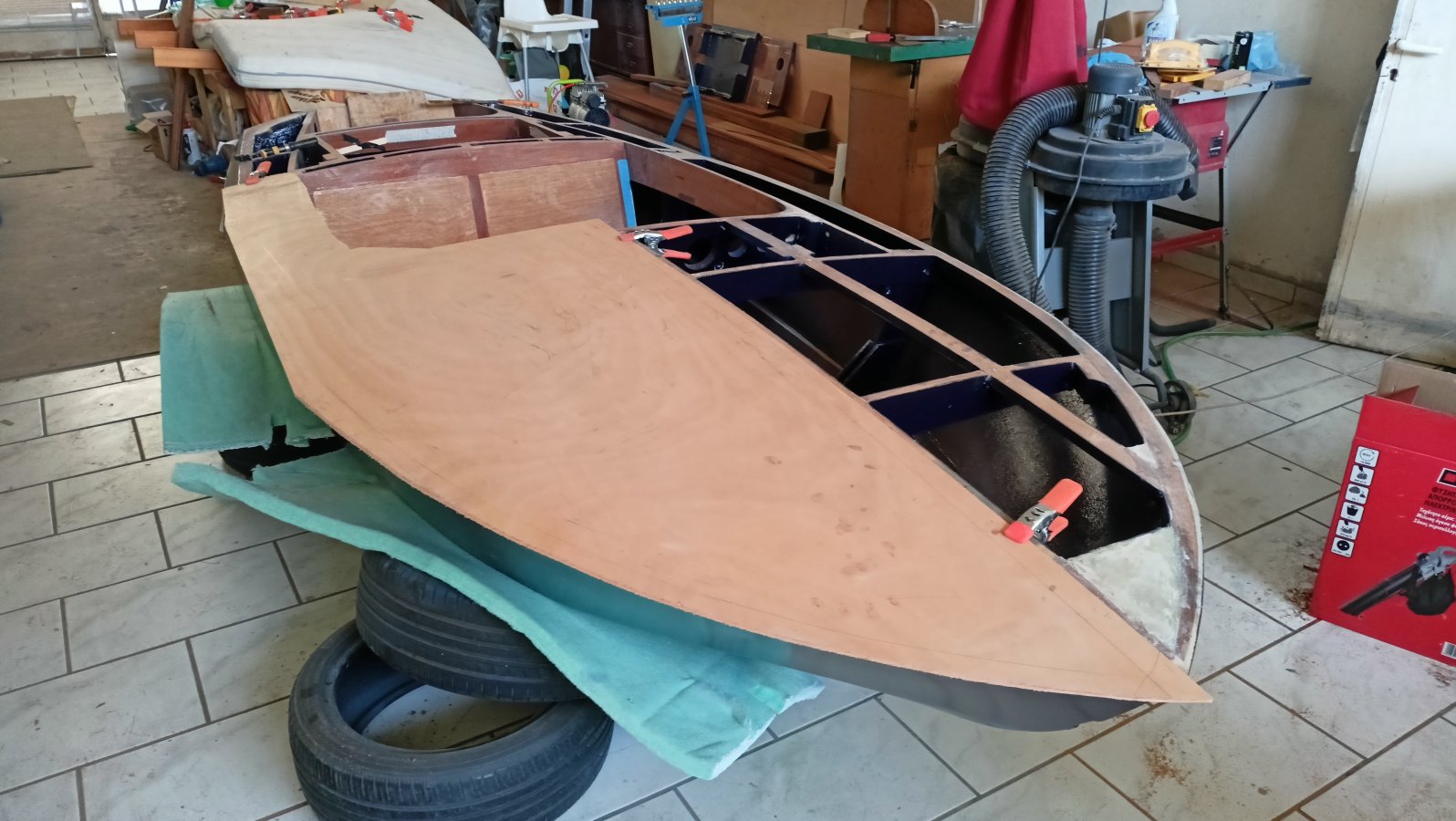

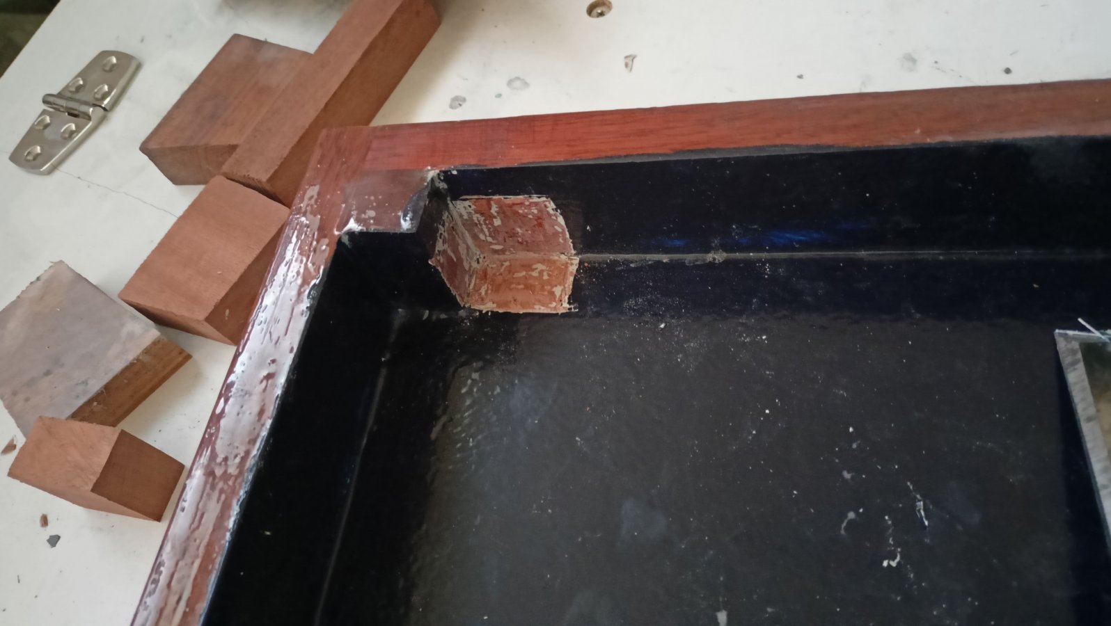

Κάποιες εργασίες που έκανα ήταν η ολοκλήρωση του βαψίματος εσωτερικά και η κατασκευή της πατουρας για το πίσω ντουλάπι. Η κόλληση του ξύλου του ντουλαπιου.

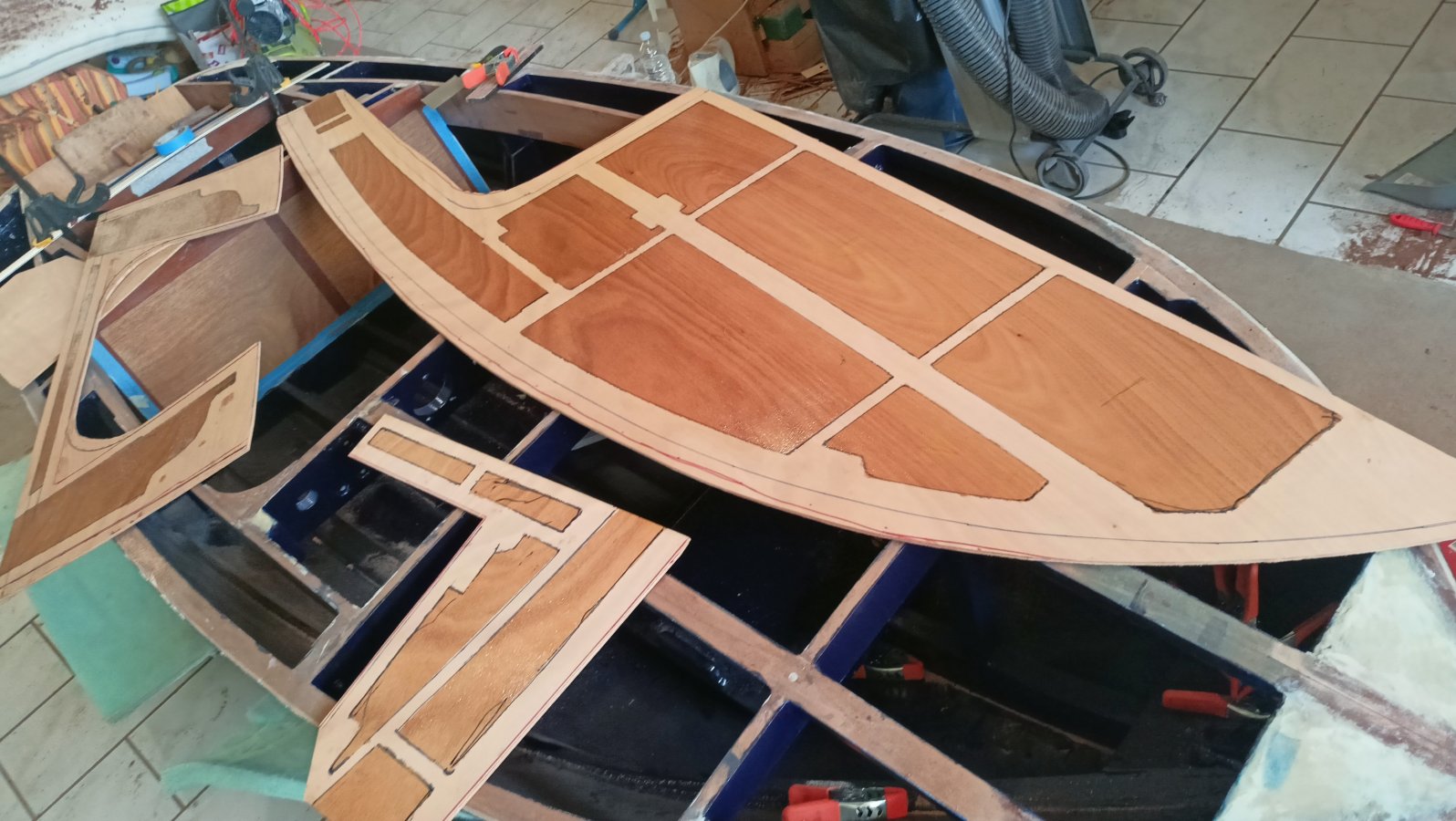

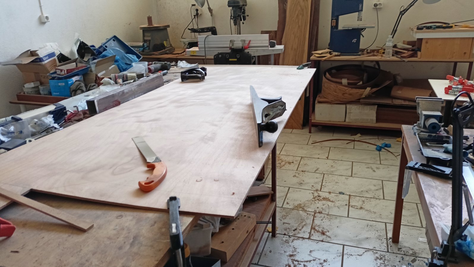

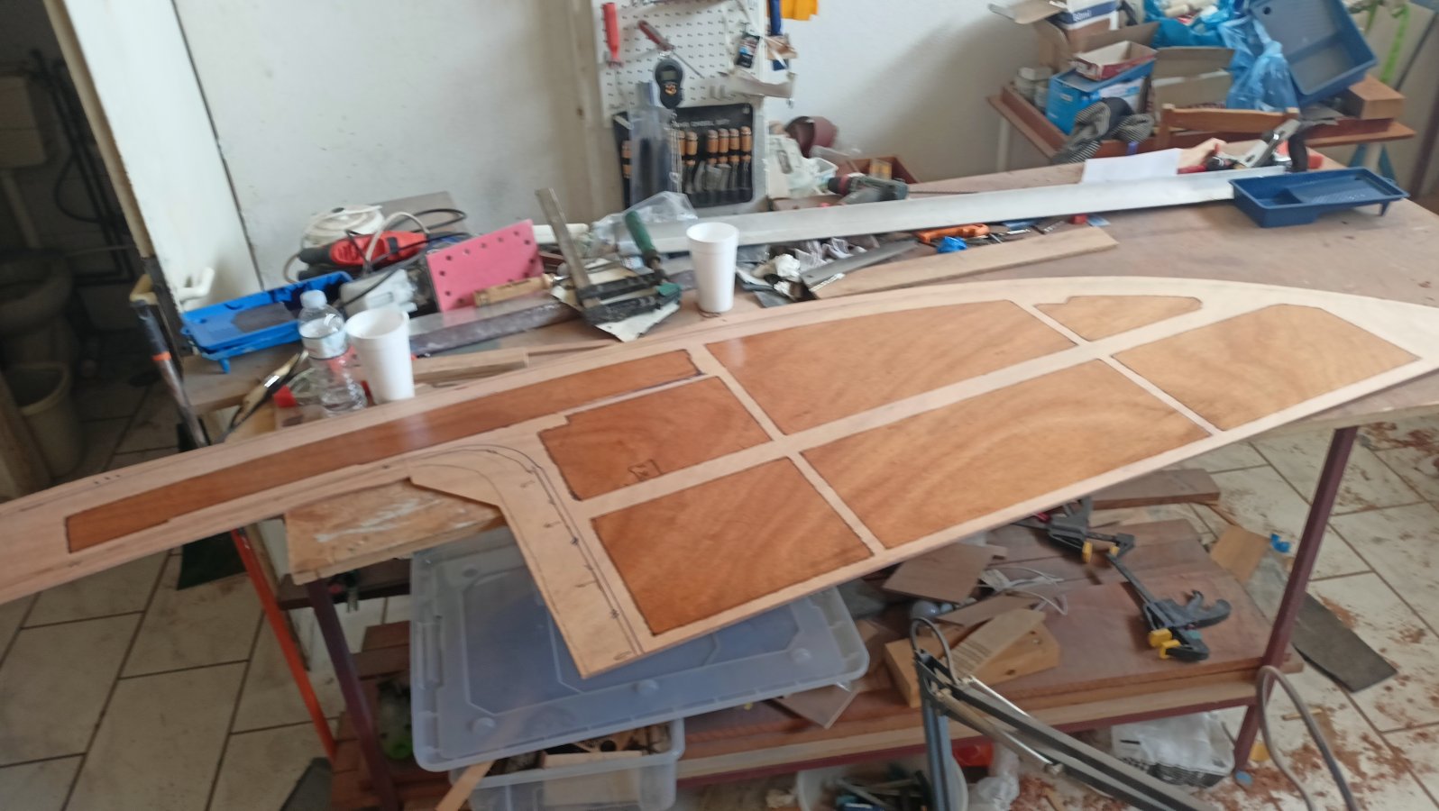

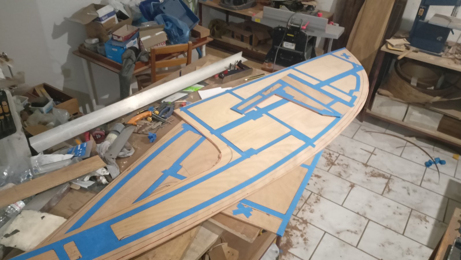

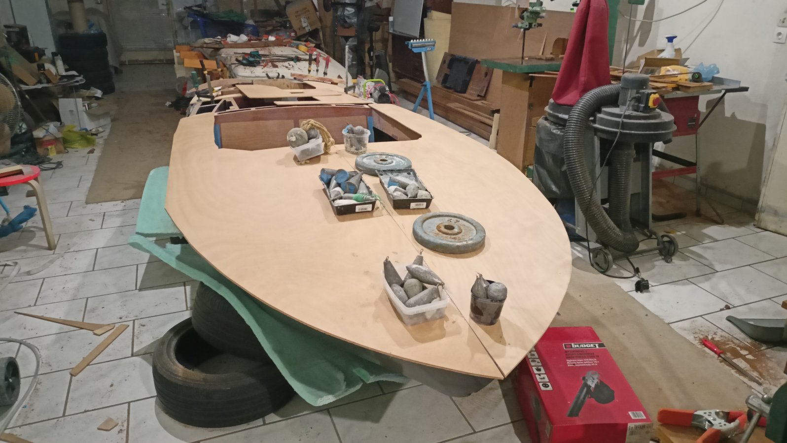

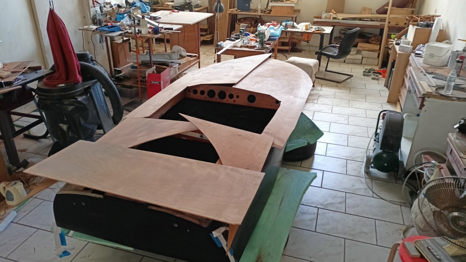

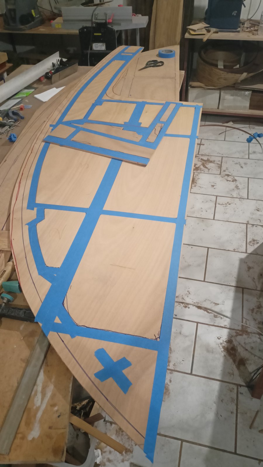

Και το σοβαρότερο από όλα ξεκίνησαν να φτιάχνω το "κατάστρωμα". Έκοψα στο περίπου τα κόντρα πλακέ που θα αποτελούν το πρώτο επίπεδο και τα πέρασα από την κάτω μεριά με ρητίνη. Θα συνεχίσω με αστάρι και λούστρο. Μερικές φωτογραφίες από τις εργασίεςIMG20240312195519.jpg

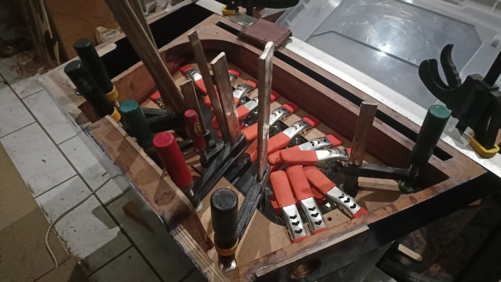

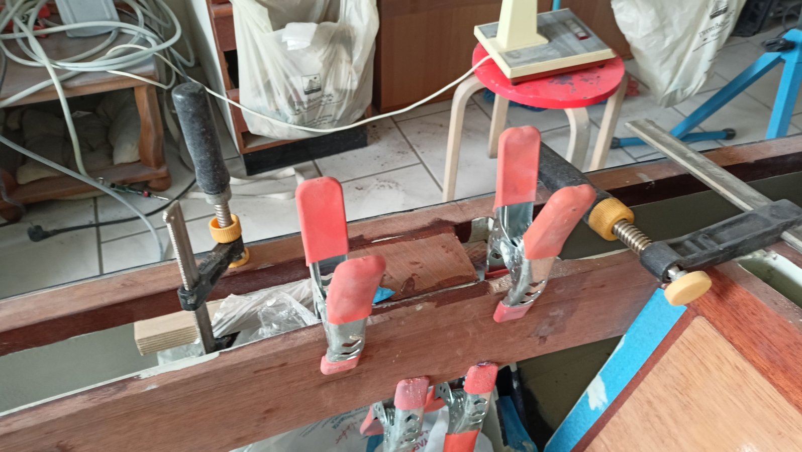

Μερικές ακόμα φωτογραφιες

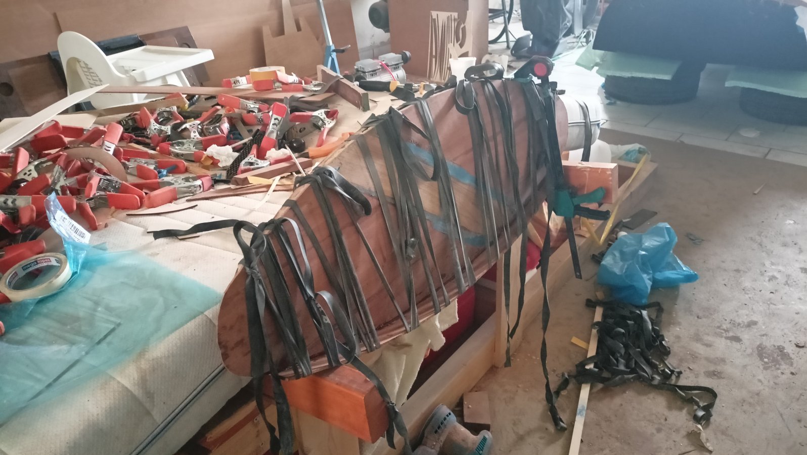

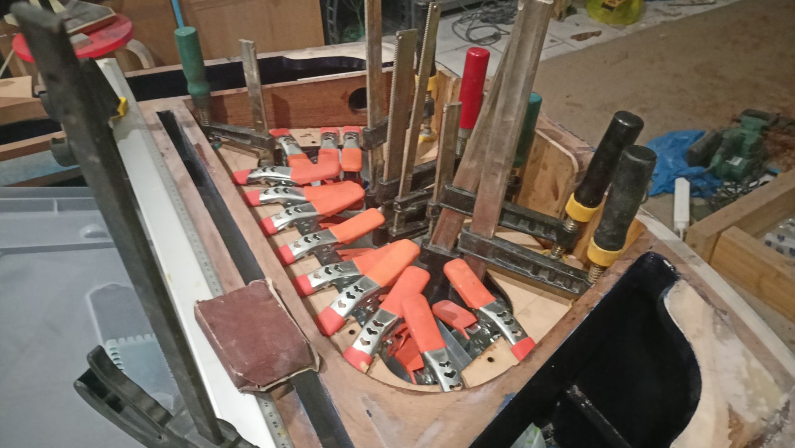

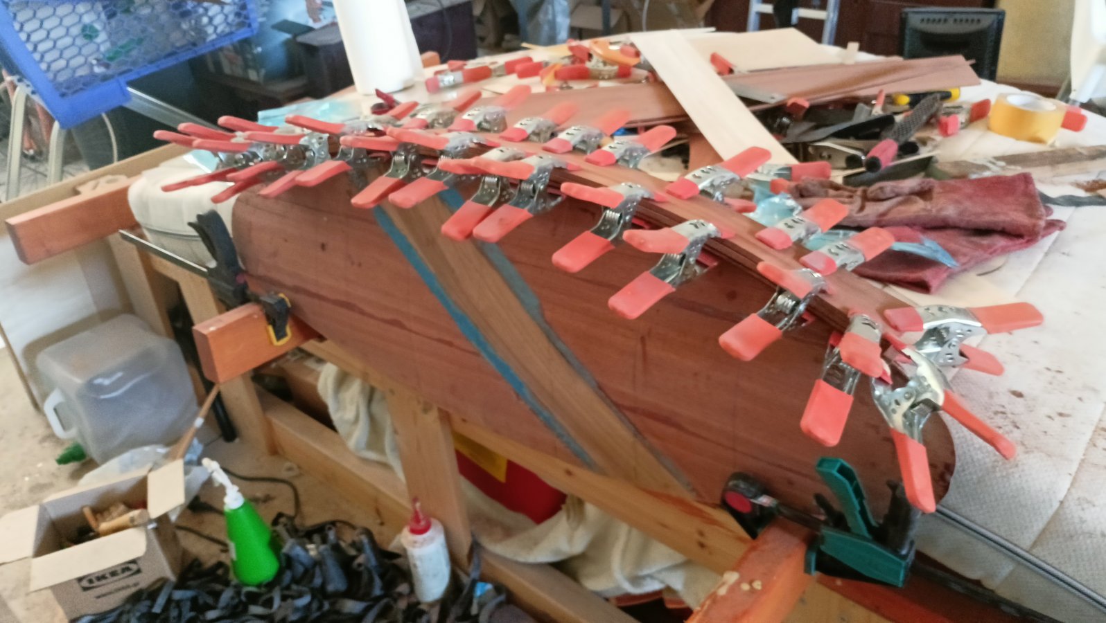

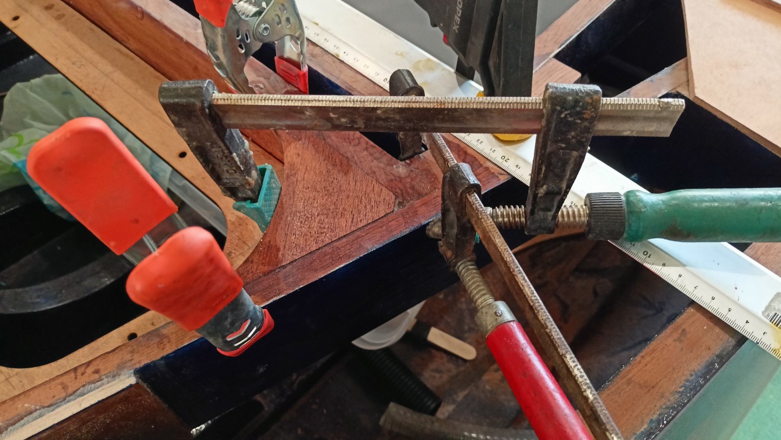

Μετά την κόλληση του ντουλαπιου κόλλησα το καμπύλο ξύλο που θα δημιουργήσει την καμπύλη του καταστρώματος. Αν το κολλαγα από πριν δε θα χώρας να κολληθεί το ντουλάπι με ένα μονοκόμματο ξύλο.

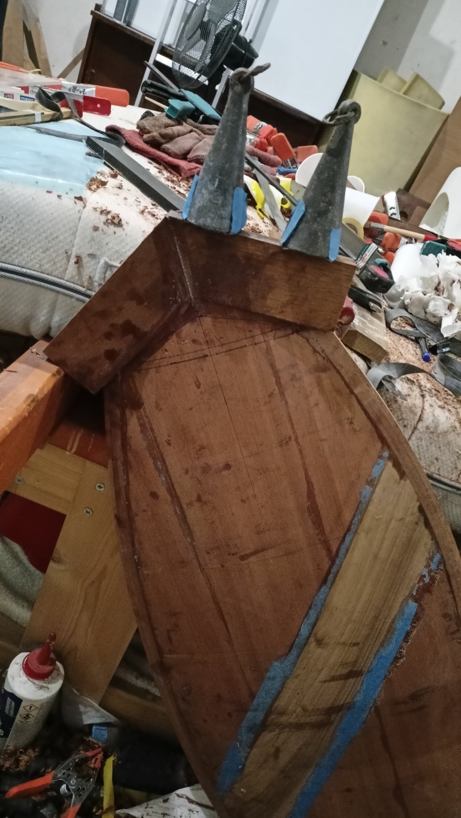

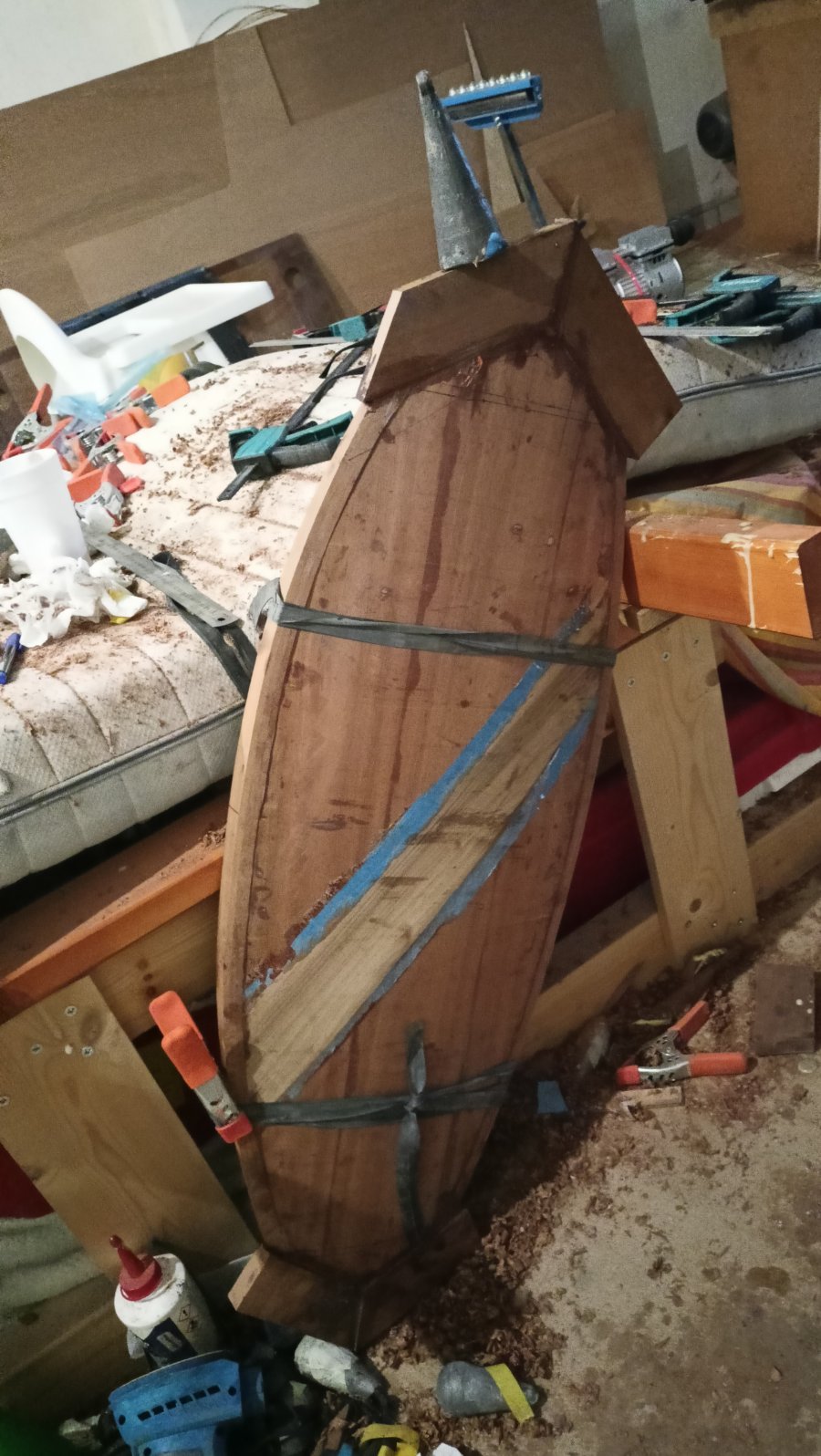

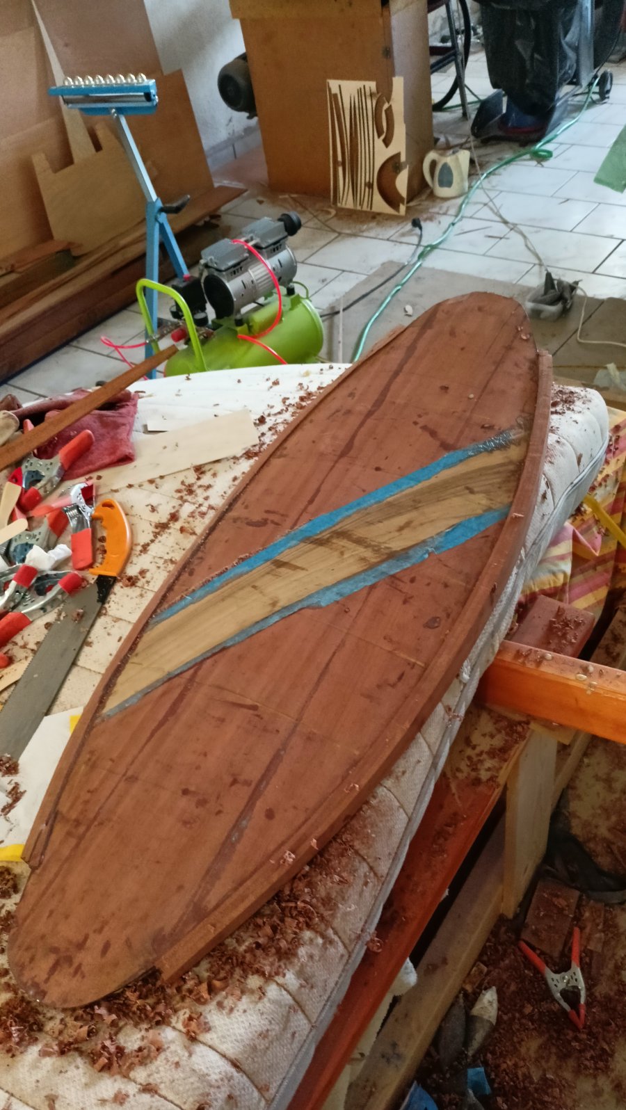

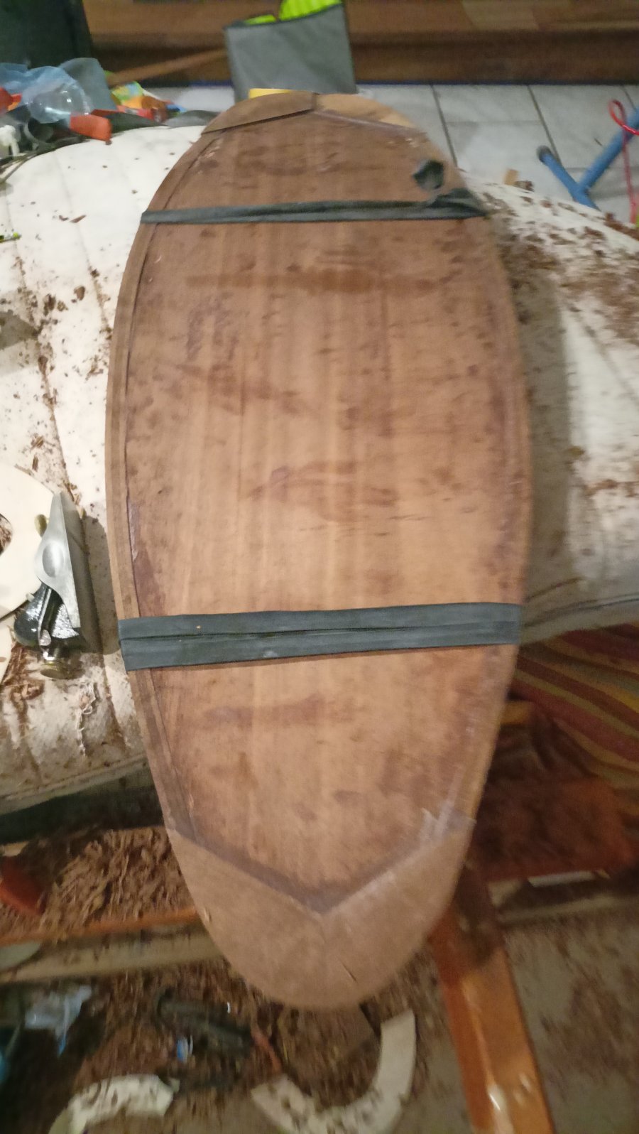

Και μερικές φωτογραφίες από το σερφ που και αυτό δε θα είναι έτοιμο φέτος.
Μένει να ομαλοποιηθεί το πάνω και κάτω μέρος, να τρυφτεί και να μπει το υαλουφασμα με τη ρητινη . Και φυσικά τα λουστρα
