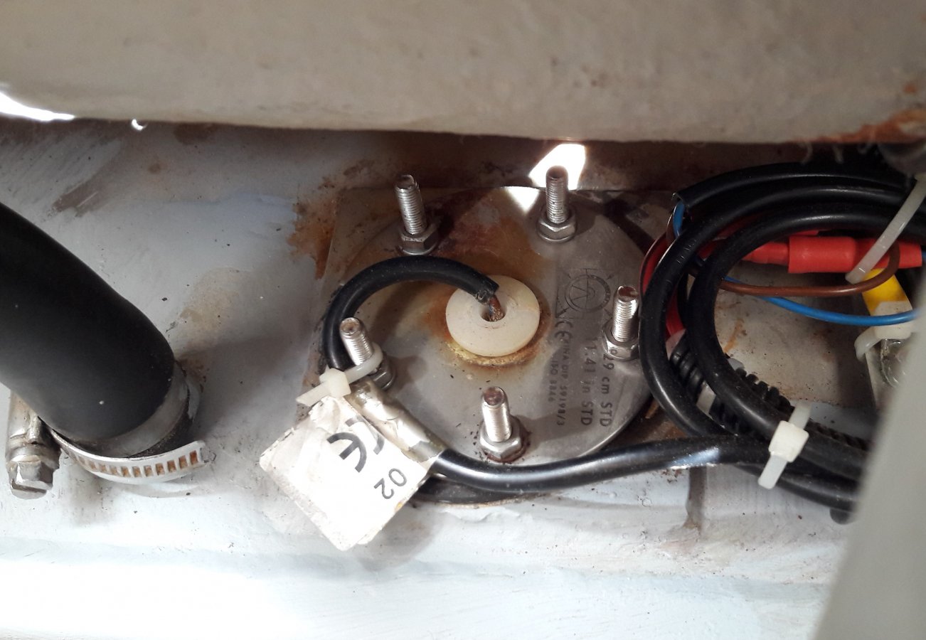

ετσι για την κουβέντα, να σου δείξω το δικό μου δοχείο και πως μπαίνει το φλοτέρ για να καταλάβεις. Ακόμα και με αυτή την πολύ καλή τοποθέτιση (βίδες, φλάτζα, φλατζόκολα), εμένα μου μυρίζει βενζίνη. Χρειάζεται πάρα πολύ καλή στεγανοποίηση την οποία με πατέντες στο πλαστικό δοχείο δεν πρόκειται να καταφέρεις
Κατάλαβα....το δοκιμάζω και αν μυριζει πολύ ... πάω για καινουριο ντεπόζιτο

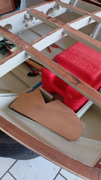

Δες τη φωτογραφία.

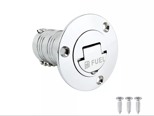

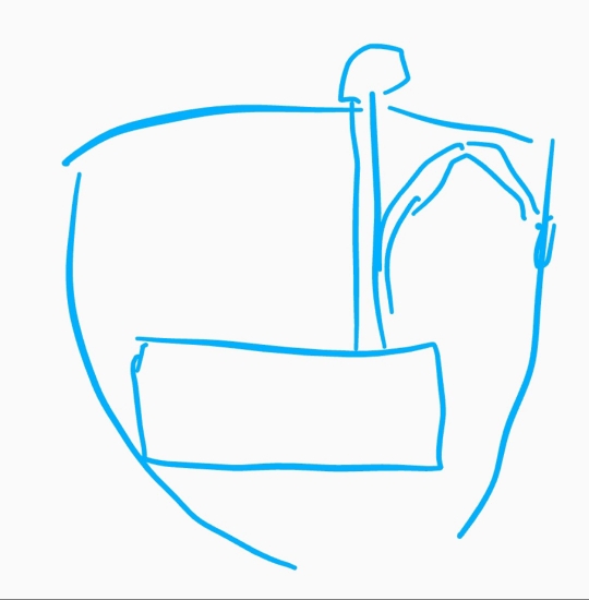

Θα είναι κάτω από το ντεκ σε μια βάση. Θα γεμίζει πάνω από το ντεκ. Το ντεπόζιτο μπορεί να βγει αλλά δύσκολα. Φυσικά θα βγαίνει ακόμα πιο δύσκολα γιατί θα έχει τον σωλήνα για το γέμισμα. Δες τι θέλω να κάνω στο πολύ πρόχειρο σχεδιακι (με το κινητό το έκανα, μη γελάτε)
Η τάπα που έχει πάνω την εξαέρωση θα αντικατασταθεί. Δε θα υπάρχει βίδα. Σωλήνας και πάνω στο ντεκ το εξάρτημα που έβαλα πέντε μηνύματα πριν. Χωρίς βίδα αποσυμπίεσης
Κάτι που δεν έχω καταλάβει καλά. Η βενζίνη είναι πιο ελαφριά από τον αέρα, οπότε ανεβαίνει προς τα πάνω από τον εξαερισμό. Ο σωλήνας του εξαερισμού θα κατεβαίνει στο τελείωμα. Αυτό θα εμποδίζει τους ατμούς να βγαίνουν προς τα έξω; Είναι απλά για να αποσυμπιεζεται το ντεπόζιτο;
Το κόντρα πλακέ στη φωτογραφία είναι για πεταμα. Από άλλη εργασία είναι

Οι ατμοί της βενζίνης εννοώ. Πάνε προς τα πάνω ή προς τα κάτω; Νομίζω είναι πιο ελαφριοι και ανεβαίνουν.

Αυτό έχω αγοράσει για εξαερισμό

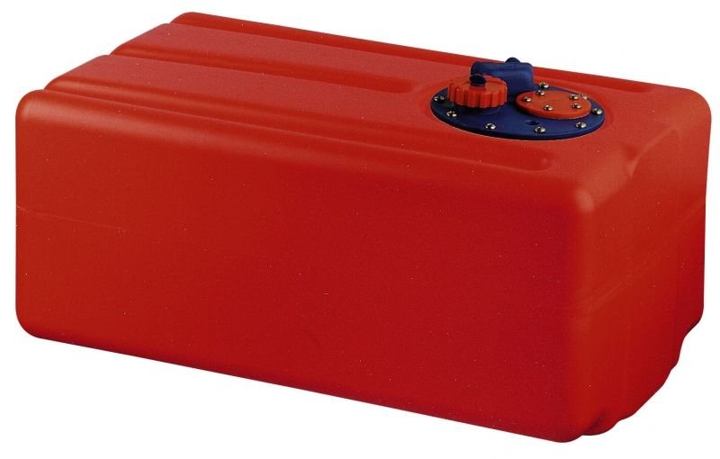

Υπαρχει ντεπόζιτο που δε θα μου εκανε λογω πλατους (8 εκατοστα πλατυτερο και θα εβρισκε στην καρίνα), αλλα επειδη ειναι για γάστρα (εχει σχημα V) μάλλον μου κανει (θα σηκώνεται εκει που θα είναι η καρίνα). Απλα θα βαλω μερικα τακακια για να κατσει πανω. Μαλιστα ειναι και 4 εκατοστά πιο χαμηλό, που εκει ημουν οριακα
Εχει ετοιμα τα μαντζαφλάρια....
Θα παω να το δω αυριο. Τουλάχιστον να γλυτωσω τα μπαλώματα.
