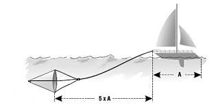

Και κάτι που το θεωρώ σημαντικό, στον εξοπλισμό του σκάφους πρόσθεσε και μια πλωτή άγκυρα αν δεν έχεις ήδη πάρει.

Η πλωτή άγκυρα είναι από τα υποχρεωτικά. Μια φορά τη δοκίμασα στη ζωή μου και καλά για να μπορώ να κάνω πιο εύκολα κάθετη αλλά δεν είχε νόημα. Προφανώς είναι άλλη η χρήση της ....
Και σίγουρα θα είναι χρήσιμη τη δύσκολη στιγμη
Με μπουνάτσα δε δουλεύει, είναι σαν να βάζεις αλυσίδες στο αυτοκίνητο καλοκαιριάτικα.
Αυτή έχει νόημα όταν ο καιρός είναι άσχημος και δουλεύει όπως το ανεμούριο
περίπου.
Την πετάς στο νερό, κι όπως σε ξεσέρνει ο καιρός, επειδή το νερό που μπαίνει απ’την μπροστινή μεγάλη τρύπα δυσκολεύεται να βγεί απ’ την πίσω που είναι μικρή δημιουργεί αντίσταση και κόντρα κι έτσι σε κρατάει πάντα όρτσα στον καιρό για να μην σου μπαίνουν μέσα τα νερά και να μήν τουμπάρεις.
Δεν είναι άγκυρα με την κλασική έννοια του όρου, δεν σε κρατάει ακίνητο, απλά σε ξεσέρνει αλλά αργά, κρατώντας ταυτόχρονα την πλώρη σου στον καιρό.
Εύχομαι να μην τη χρειαστείς ποτέ, αν όμως τη χρειαστείς θα δείς πόσο πολύτιμη είναι κι ας μην της τό’χεις.
