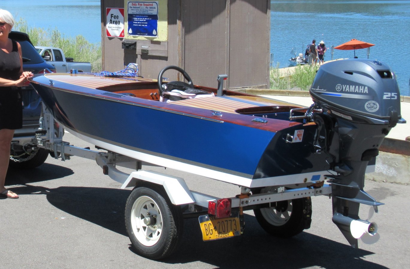

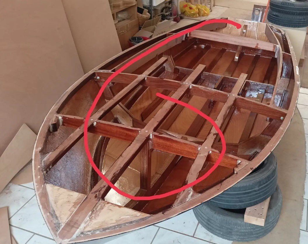

Δηλαδή αυτό το σκάφος της δεύτερης φωτογραφίας πλέει σωστά; 😕
Δεν έχω εμπειρία από flat γάστρες αλλά πιστεύω οτι αυτό το σκάφος, όταν αναπτύξει ταχύτητα, θα έχει πρόβλημα.
Το cavitation plate της μηχανής έχει την τάση να πλέει πάντα στην επιφάνεια του νερού, κι επειδή τα 25 άλογα είναι πολλά γι’αυτό το σκάφος, η μηχανή θα επιβάλλεται στο σκάφος κι όχι το αντίθετο.
Αν συμβαίνει αυτό τότε ο κώλος του σκάφους θα ξενερίζει.
Επειδή όμως, όπως είπα, δεν έχω εμπειρία απο τέτοιες γάστρες θα περιμένω με αγωνία και πολύ περιέργεια τις εντυπώσεις σου όταν το ρίξεις στο νερό.

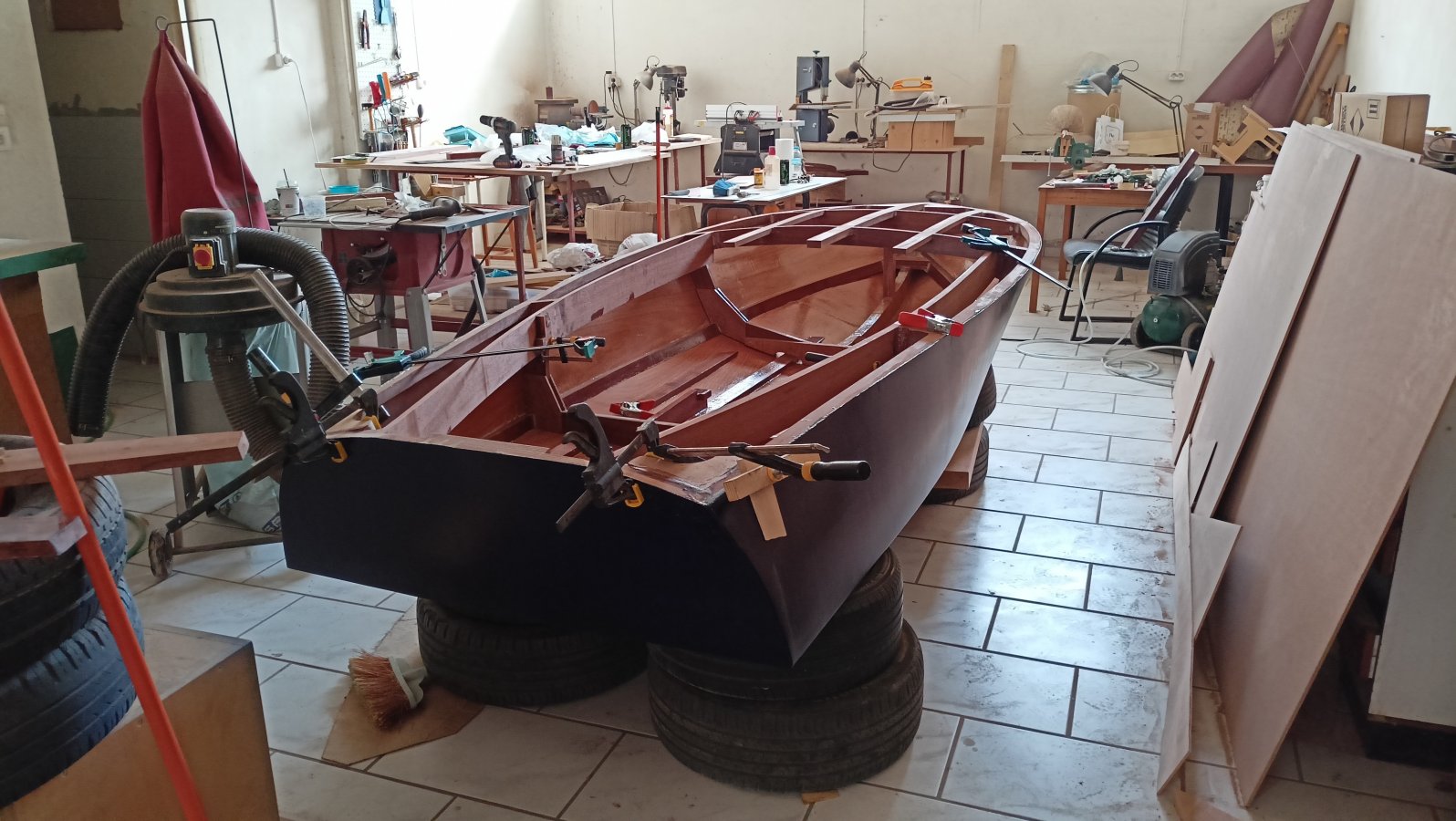

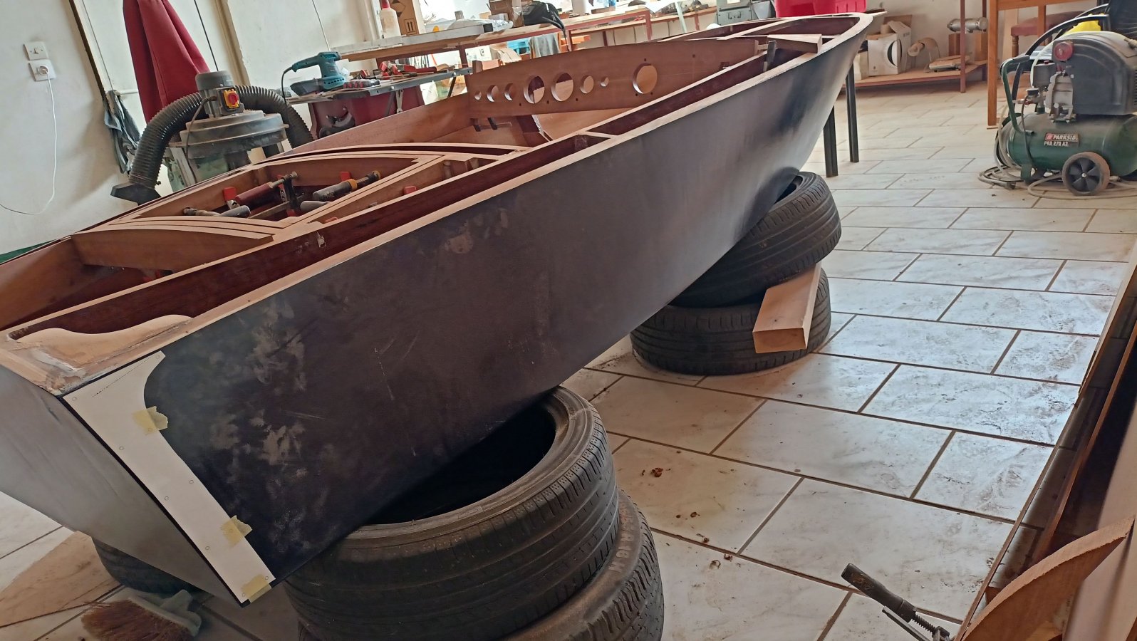

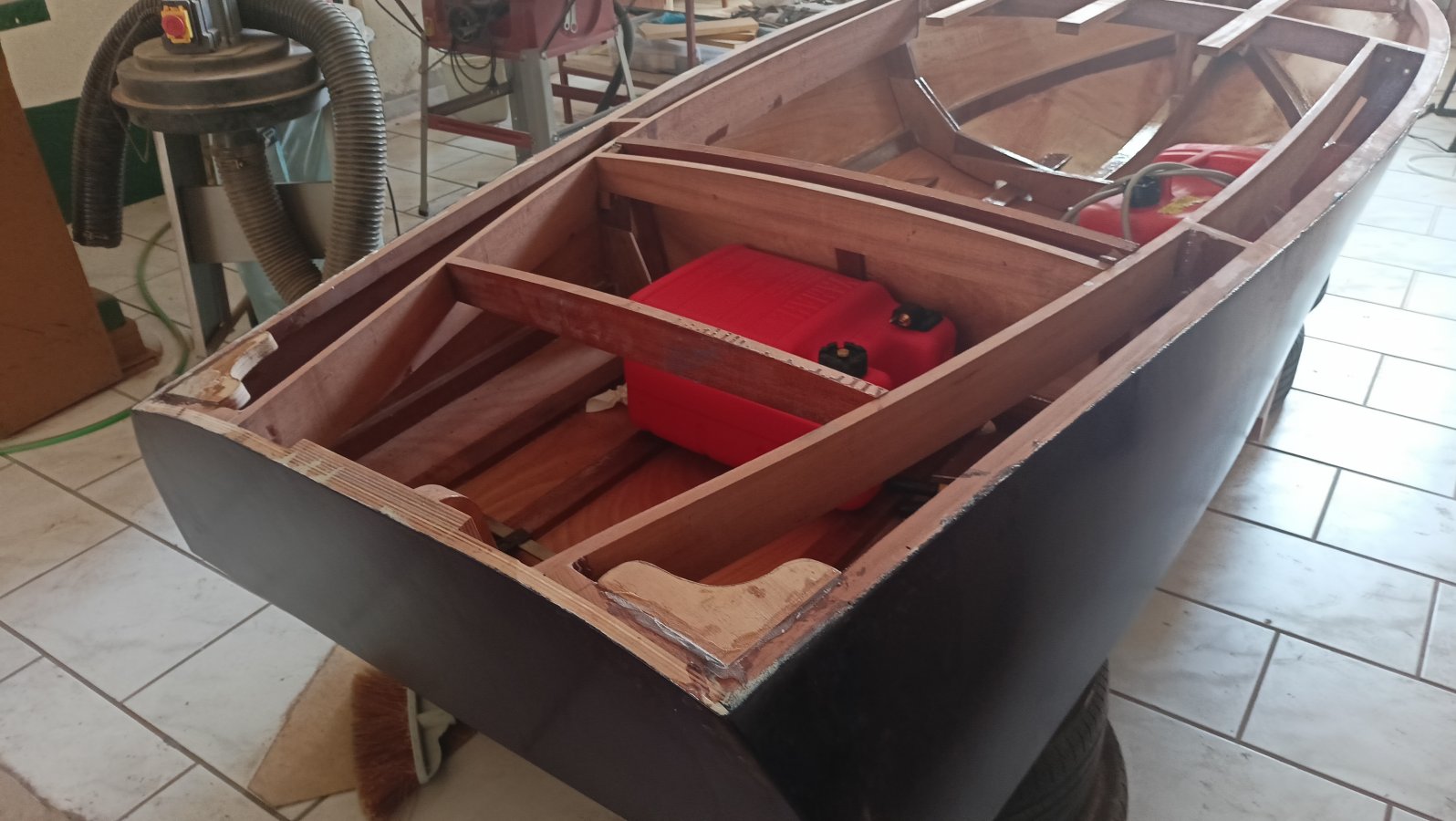

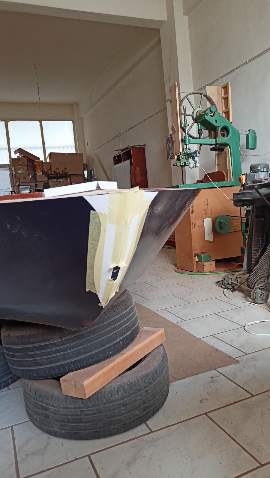

Το σκάφος ξανατούμπαρε. Τοποθετήθηκε προσωρινά πάνω σε λάστιχα αυτοκινήτου, γιατί για να ξαναμπεί στη βάση πρέπει να διαμορφωθεί αυτή καθώς πλέον υπάρχει η καρίνα. Θα την φτιάξω καποια στιγμή και μόλις βρω παρέα θα την μεταφέρω. Και στις ρόδες πάντως μπορούν να γίνουν άνετα εργασίες. Είναι λίγο πιο χαμηλά (έχω βάλει δύο ρόδες για να σηκώθεί λίγο παραπάνω) αλλα οι εργασίες γίνονται σχετικά άνετα.
Οι εργασίες που πρέπει να γίνουν είναι να κολληθεί η πλάτη του καθίσματος και τα ξύλα στο πίσω μέρος του σκάφους που θα γίνει το ντουλάπι και η τρύπα της μηχανής. Κόπηκαν τα κάθετα ξύλα πίσω απο την πλάτη του καθίσματος και το τελευταίο πριν την τρύπα. Το τελευταίο δε θα κολληθεί πριν τοποθετηθεί η μηχανή για να δω τη θέση του.

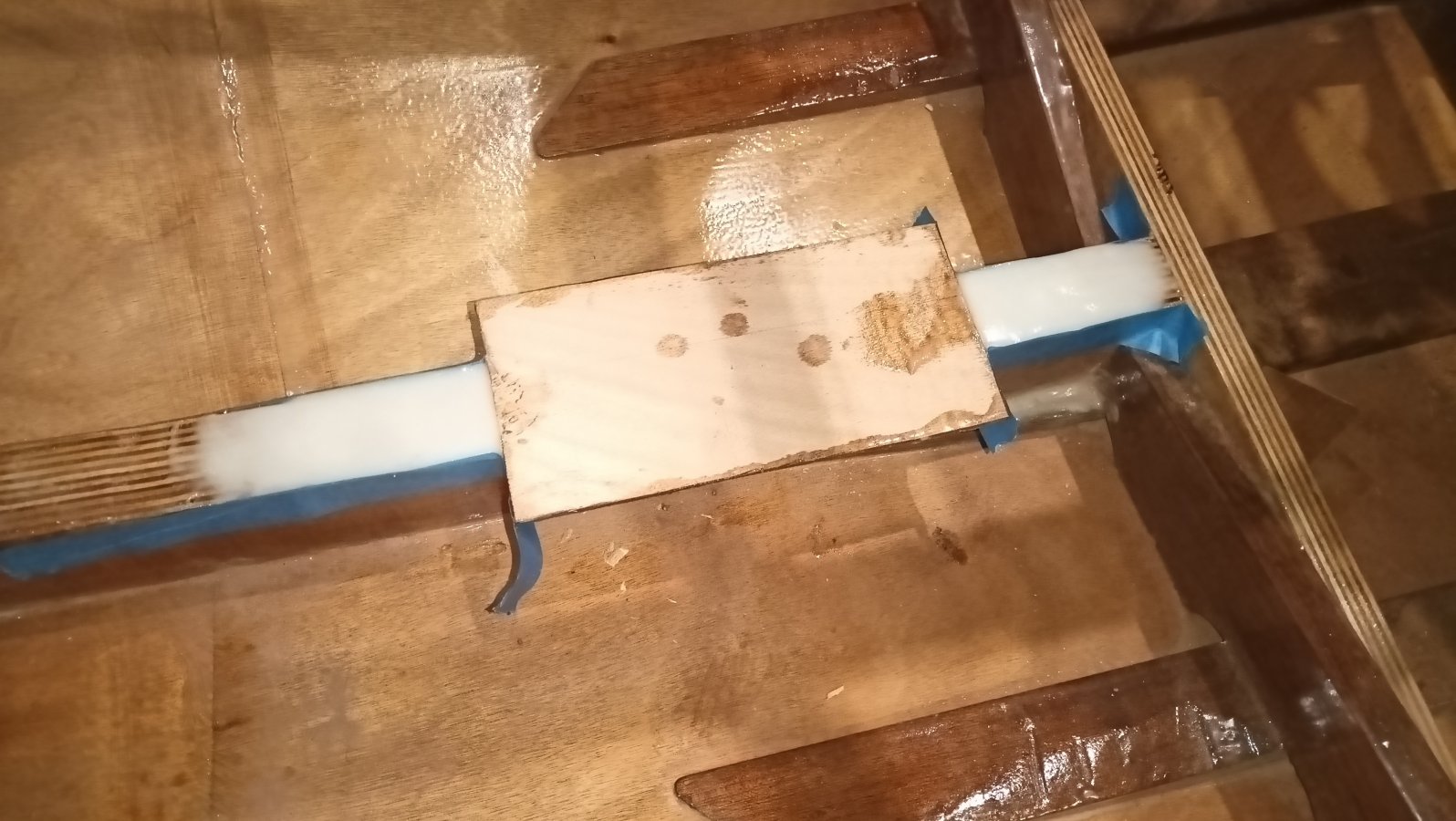

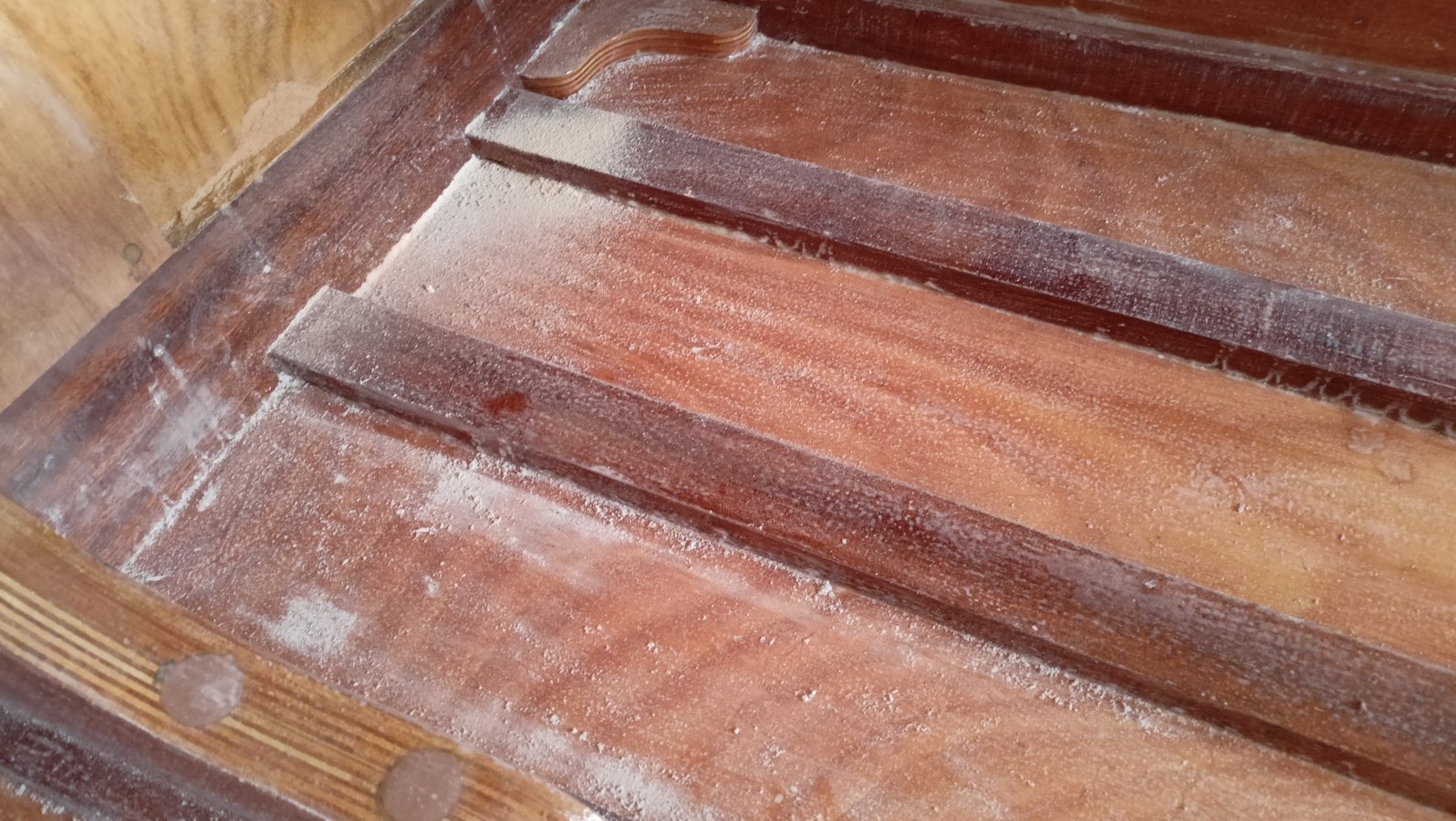

Επόμενη εργασία το περασμα δεύτερου χεριού ρυτίνης εσωτερικά. Για να γίνει όμως αυτό έπρεπε να γυαλοχαρτιστεί όπου είχε περαστεί το πρωτο χέρι. Η ρυτίνη αυτή θα περαστεί μόνο στα σημεία που δε θα φαίνονται. Στα σημεία που θα φαίνονται θα περαστεί ρυτίνη με σκληρυντή 207 που δίνει πολυ πιο όμορφο αποτέλεσμα και έχει και καλύτερη προστασία UV. Εννοείται πως χρειάζεται και λούστρο μετά.
Το γυαλοχάρτισμα ήταν σχετικά επίπονη εργασία…

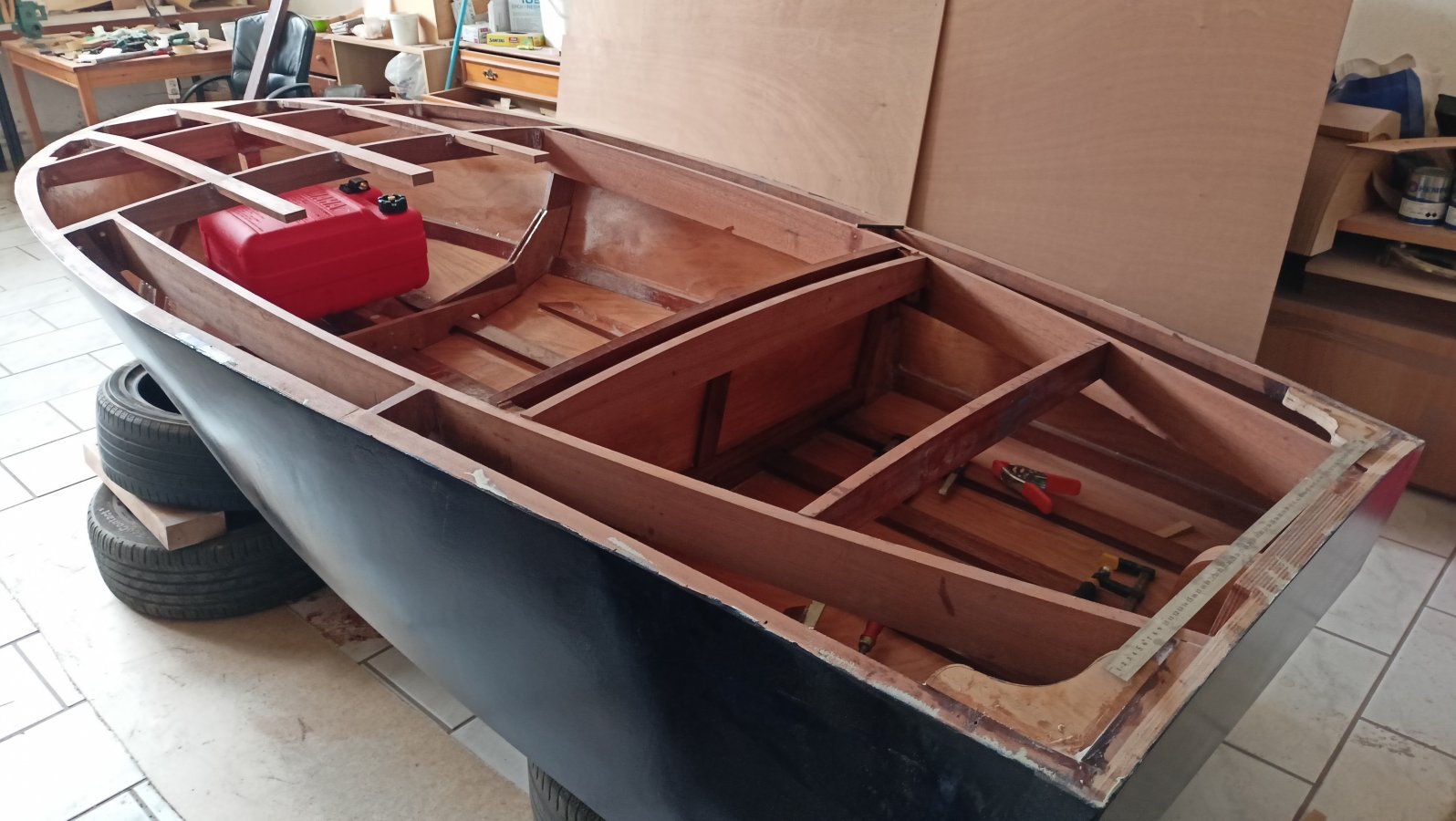

Ένα ακόμα δίλημμα που πρέπει να αποφασίσω είναι που θα εγκατασταθεί το ντεπόζιτο και η μπαταρία. Το πρόβλημα είναι κυρίως το βάρος τους. Αν μπουν πίσω αυξανει το βάρος στο πίσω μέρος του σκάφους και σε συνδυασμό με τη βαριά εξωλέμβια ίσως υπάρχει πρόβλημα. Αν μπουν μπροστά θα υπάρχει πρόβλημα πιθανόν με τους κραδασμούς και θα χρειαστεί σίγουρα και νέο καλώδιο τροφοδοσίας (αυτό είναι αμεληταίο πρόβλημα προφανώς)
Μετα απο πολύ σκέψη και ερωτήσεις σε άλλους κατασκευαστές αποφάσισα να το βάλω πίσω, αλλά όσο πιο κοντά στην πλάτη του καθίσματος, μακρυα απο τον καθρέφτη. Το πρόβλημα της μπαταρίας τελικά δεν είναι πρόβλημα γιατί η εξωλέμβια δε χρειάζεται μπαταρία με πολλά αμπέρ (CCA) για την εκκίνησή της. Είδα ότι μπορώ να αγοράσω μπαταρία λιθίου η οποία ζυγίζει περίπου ένα κιλό.

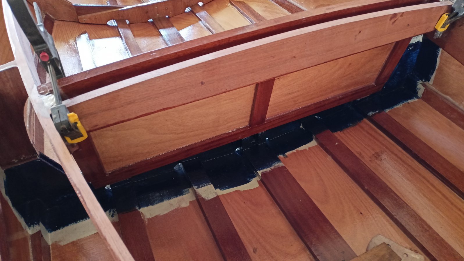

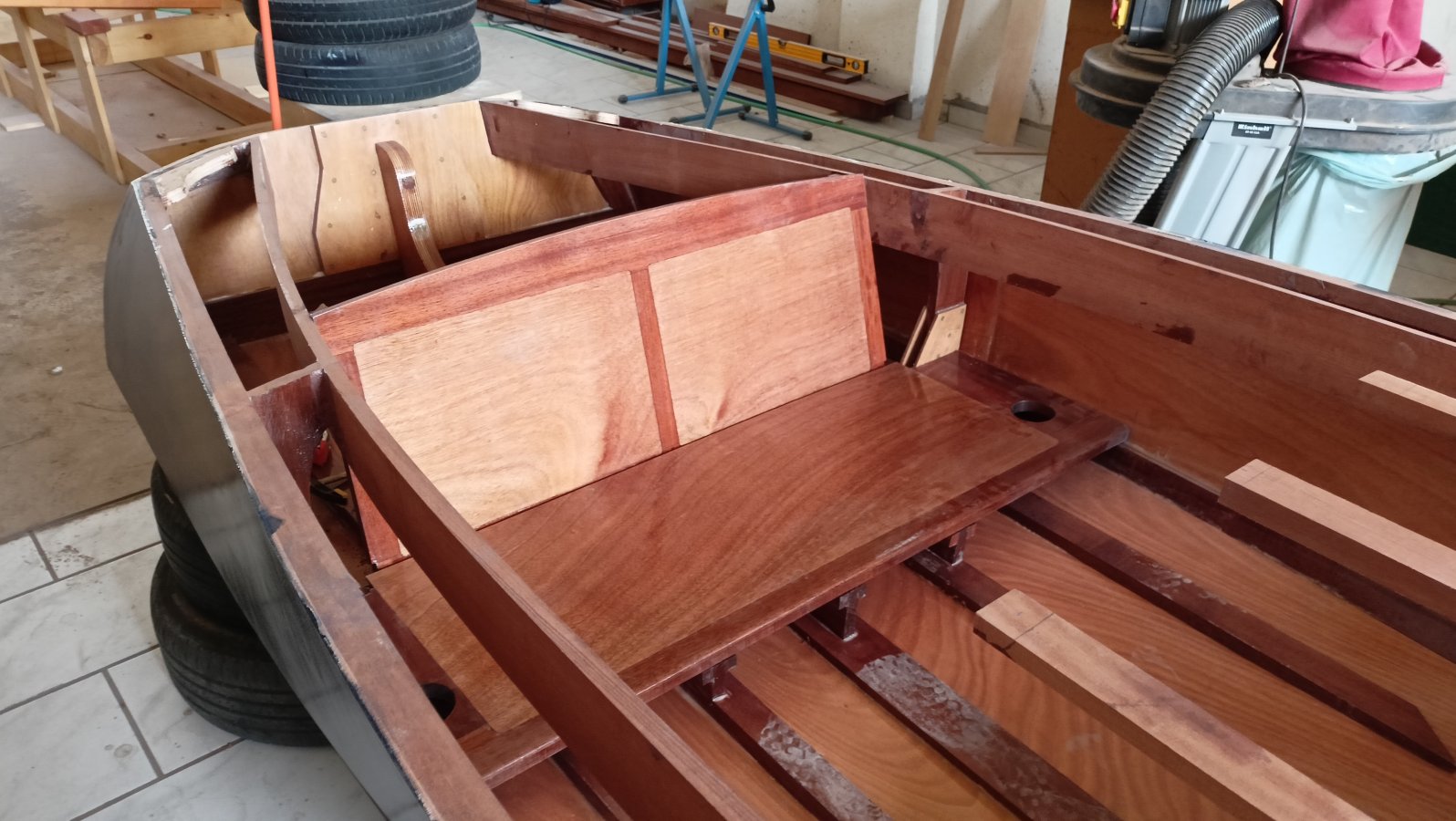

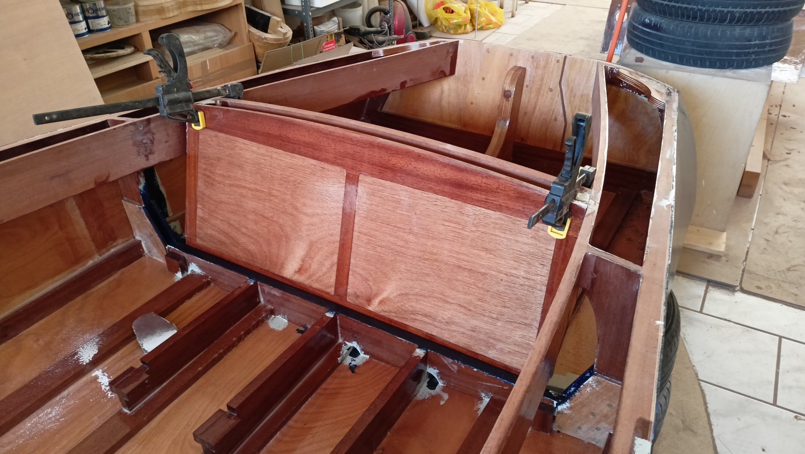

Για να κολληθεί η πλάτη του καθίσματος έπρεπε να περάσω με αστάρι και μπογιά τα σημεία που δε θα μπορούσα να περάσω μετά. Περάστηκαν από δύο χέρια.
Στη συνέχεια κολλήθηκε η πλάτη αφού διαμορφώθηκαν λίγο τα ύψη των τακών που έκατσε πάνω ώστε να έρθει στο σωστό ύψος.
Επόμενη εργασία είναι να κολληθούν τα τελευταία ξύλα που θα διαμορφώσουν το ντουλάπι και την τρύπα της μηχανής. Για να αποφασίσω το μέγεθος της τρύπας θα ήθελα να τοποθετήσω πάνω τη μηχανή ώστε να μην έχω κάποια δυσάρεστη έκπληξη. Εμφανισιακά νομίζω ότι αν ισομοιράσω το μέγεθος ντουλαπιού και τρύπας θα είναι το πιο όμορφο αποτέλεσμα

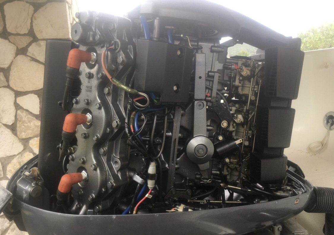

Εδω προέκυψε το πρόβλημα της μεταφοράς της εξωλέμβιας απο το σπίτι στο εργαστήριο
Η εξωλέμβια που αγόρασα (Yamaha 25hp) είναι με διαφορά η πιο ελαφριά 25άρα της αγοράς καθώς είναι δικύλινδρη (56 κιλά), αλλά η μεταφορα της σίγουρα δε μπορεί να γίνει από έναν “μεσηλικα” με πρόβλημα στη μέση. Έτσι αποφάσισα να φτιάξω μια βάση που θα μπορεί πολύ εύκολα να μπαίνει στο αυτοκίνητο. Η ιδέα είναι να υπάρχουν ρόδες και στο κάτω μέρος για να μεταφερεται και στο πάνω μέρος για να μπορεί να τσουλάει όταν πλαγιάζει στο αυτοκίνητο. Στις παρακάτω φωτογραφίες φαίνεται η βάση. Είναι ακόνα υποκατασκευή. Δεν έχουν προστεθεί ακόμα οι ρόδες στο πάνω μέρος της, ούτε και έχει τριφτεί και βαφτεί. θέλει αρκετη δουλεια σε φινίρισμα. Οι κολλήσεις με την ηλέκτροκόλληση θελουν ακομα δουλειά κυρίως με το γωνιακό τροχό και καποια γεμίσματα σε σημεία που δεν πέτυχα την κλήση.

Απ'οτι καταλαβαίνω θα πρέπει σε λίγο να τελειώνεις την κατασκευή. Για τα βαρη και την τοποθέτηση μπαταρίας,του δοχείου καυσιμου κλπ θα σου πρότεινα να βρείς το κέντρο βάρους του σκάφους. Αργότερα που θα κάνεις δοκιμές πλεύσης θα σε βοηθήσει πάρα πολύ να υπολογίζεις με απλά μαθηματικά πόσο βάρος σε τι απόσταση από το κέντρο βάρους πρέπει να μετακινήσεις, να αυξήσεις ή να μειώσεις.
Reactions: ggeorge
Καλησπέρα. Μπα οχι. Δυστυχώς έχει πάρα πολυ δουλειά ακομα. Ηλεκτρολογικά, το ταμπλό με τα όργανα, το χειριστήριο και μετά το από πάνω μέρος με κόντρα πλακέ και μετά το εμφανίσιμο ξύλο. Βαψιματα λεπτομέρειες πολύ δουλειά....
Αυτό που μου ειπανε και κατέληξα για πίσω είναι ότι η δεξαμενή καυσίμου είναι μια γεμάτη μια άδεια, οπότε δεν είναι σωστό βάρος για να ζυγίσεις το σκαφος σωστά. Οπότε θα βάλω άλλα πράγματα βαριά μπροστά. Καλά όλα αυτά όπως λες βέβαια θα τα ξαναδώ στο τέλος αν και θα πρέπει μετά να γίνουν αρκετές αλλαγές

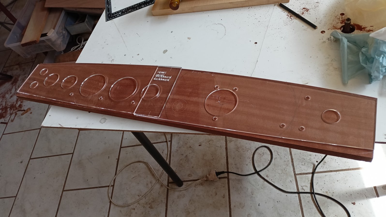

Δεν εχω κατι ολοκληρωμένο, αλλα νομίζω ότι έτσι θα πηγαίνει τώρα. Ξεκίνησα να σχεδιάζω το ταμπλό και το χειριστήριο παράλληλα με τις έργασίες στο πίσω μέρος.
Τα όργανα που θα εγκατασταθούν είναι τα παρακάτω
1. Ταχύμετρο
2. Πολυόργανο Yamaha
3. Μπρίζα 12volt
4. Θύρα Usb
5. Στάθμη Μπαταρίας
6. Στάθμη καυσίμου
7. Κόρνα
8. Ωρόμετρο
9. Διακόπτης για φώτα μπροστά (κόκκινο-πράσινο)
10. Διακόπτης για περίβλεπτο φανό πίσω
11. Διακόπτης για φώτα στο χώρο του ταμπλό
12. Διακόπτες για Δύο αντλίες
13. Διακόπτης ON-OFF

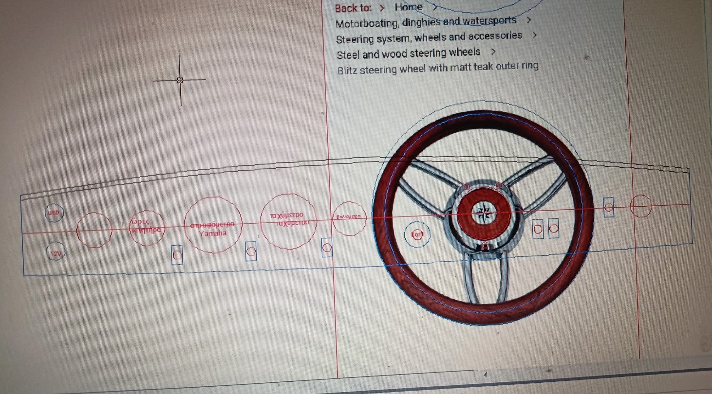

Έκανα πολλά σχέδια αλλά κατέληξα στο τελευταίο (το οποίο θα αλλάξει και αυτό)

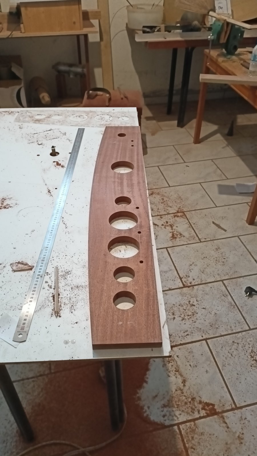

Αποφάσισα το ταμπλό να εγκατασταθεί με κλίση 20°.

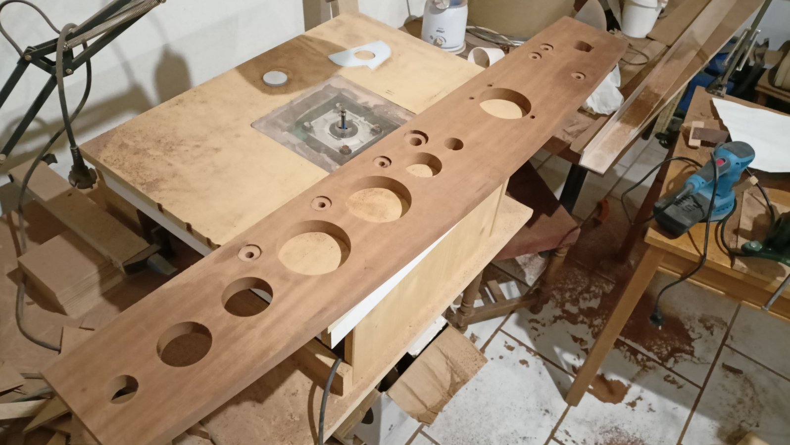

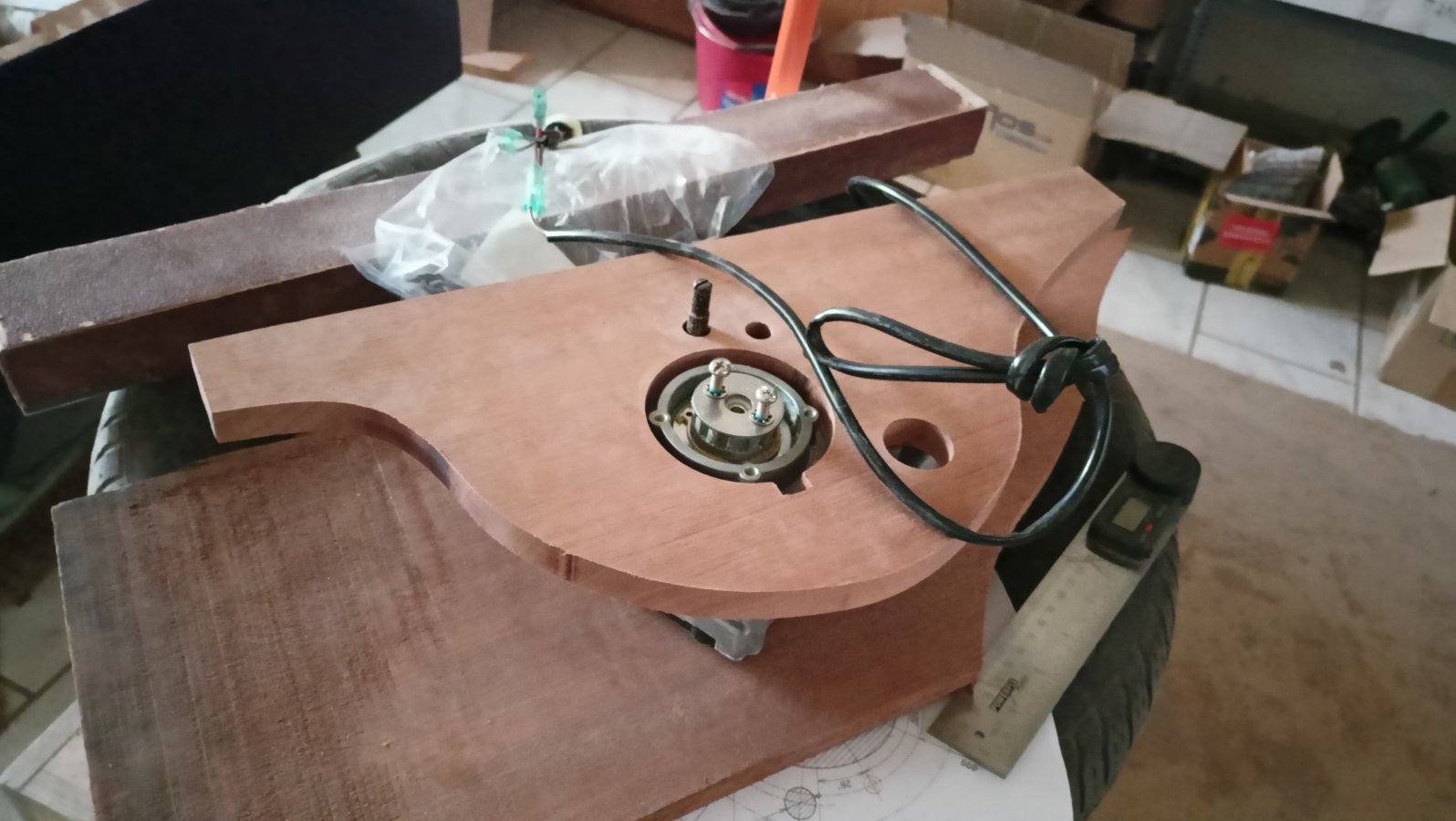

Για την εγκατάσταση αρχικά εκοψα στο ίδιο μήκος όλα τα διαμήκη ξύλα στο μπροστινό μέρος που καταλήγουν στο ταμπλό. Κολληθηκαν τακοι με την κλίση στα πλαϊνά ξύλα (coamings) πάνω στους οποίους θα κολληθούν τα άκρα του ταμπλό και φαγώθηκαν τα διαμήκη ξύλα έτσι ώστα να ταιριάξει το ταμπλό πάνω τους.

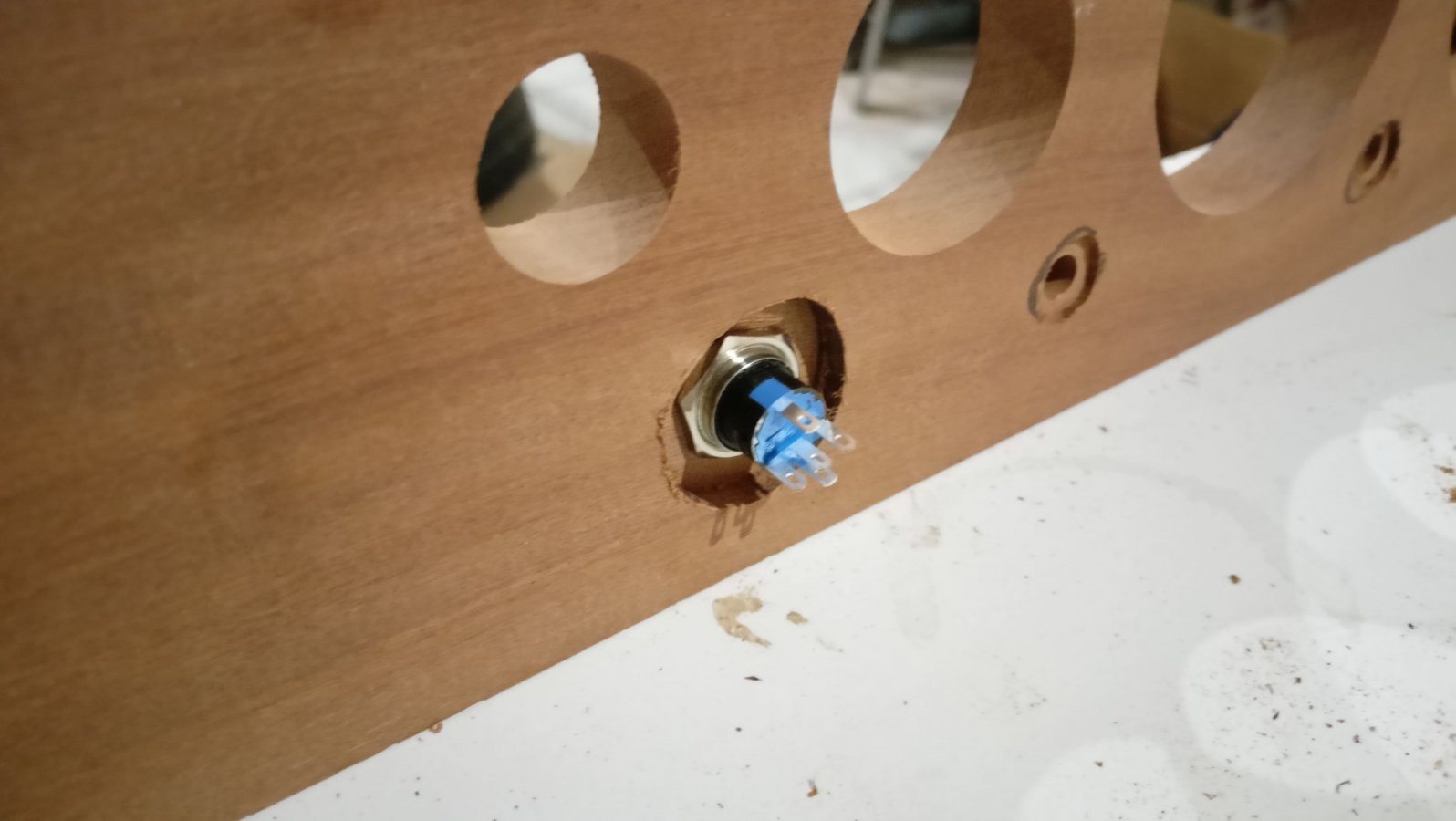

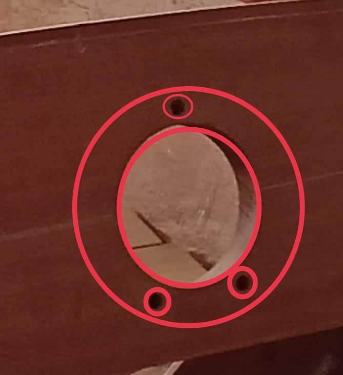

Για το κόψιμο των οπών φτιάχτηκε template στο laser ώστε να γίνει το φινίρισμα κατά την επεξεργασία με το ρούτερ. Οι μεγαλύτερες τρύπες ανοιχθηκαν με το εργαλείο που φαίνεται στις φωτογραφίες, ενώ οι μικρότερες με το ποτηροτρύπανο, σε λίγο μικρότερο μέγεθος. Στις μεγάλες το ποτηροτρύπανο δεν τα κατάφερε

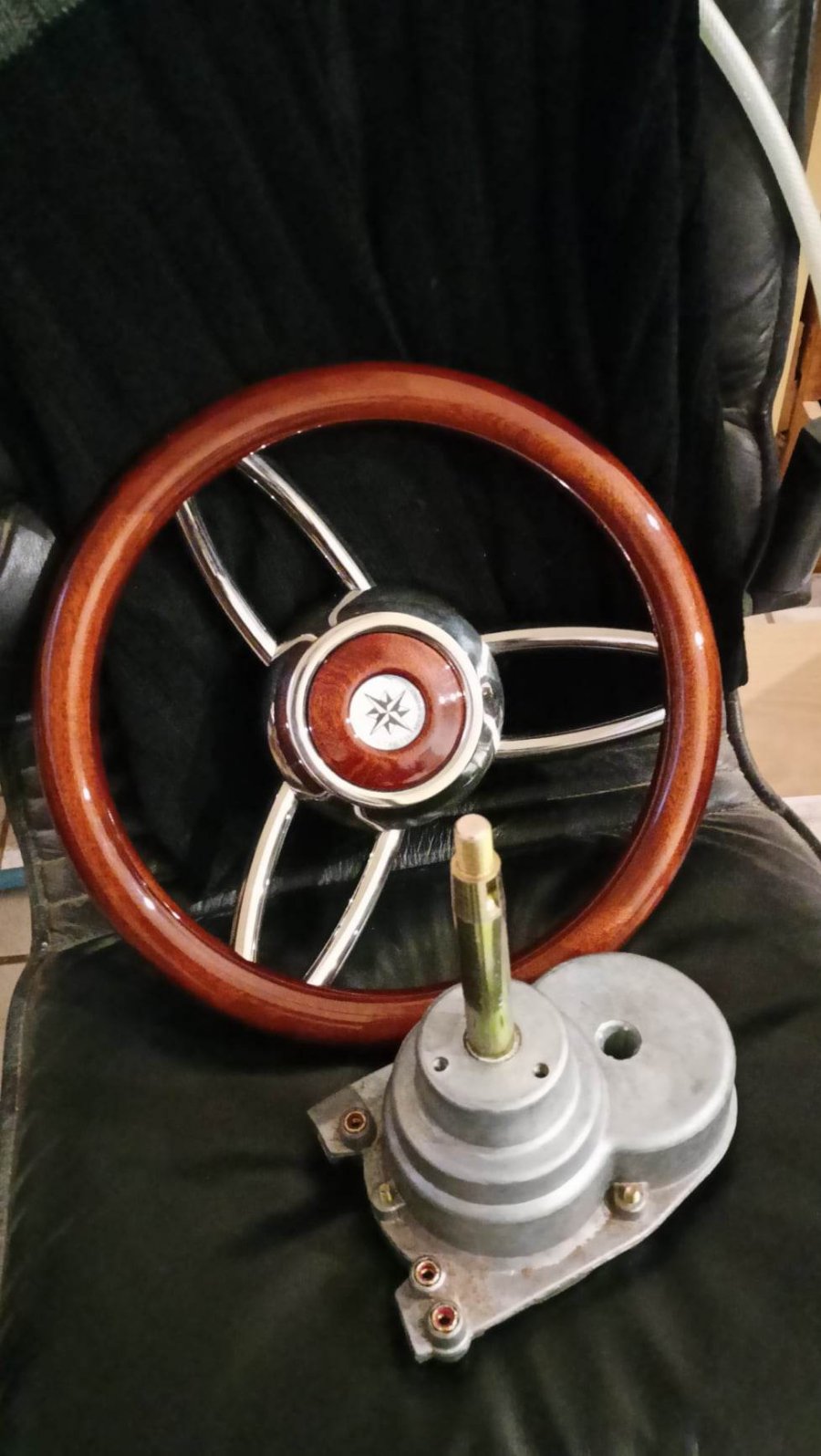

Αγοράστηκε τελικά μηχανικό σύστημα διεύθυνσης. Δεν ήταν το μεγαλύτερο κόστος του υδραυλικού, αλλά η απλότητα του μηχανικού.
Επιλέχθηκε το seastar 4.2 ss147. Το σύστημα είναι βαρέως τύπου και χρησιμοποιείται σε πολύ μεγαλύτερα σκάφη με μηχανές έως και 150 ίππους.
Στην Ελλάδα δεν υπήρχε σαν κιτ, αλλα υπήρχαν όλα τα εξαρτήματα. Αυτά είναι τα παρακάτω
  1. κλωβός τιμονιού ΤFX Ν.F.Β. 4.2
2. ΝΤΙΖΑ ΤΙΜΟΝΙΟΥ SEASTAR SSC62 TFX QUICK CONNECT 16ft
3. ΔΙΑΚΟΣΜΗΤΙΚΟ ΚΛΩΒΟΥ SEASTAR TFX NFB 90 ΜΟΙΡΩΝ

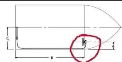

Η ντιζα που αγοράστηκε αρχικά ήταν 14 πόδια, γιατί δεν μπορεί να πάρει κλειστές καμπύλες. Για αυτό το λόγο το σύστημα διεύθυνσης θα τοποθετηθεί ανάποδα και η ντιζα θα κάνει ένα κύκλο στο μπροστινό μέρος του σκάφους. Τελικά τα 14 πόδια ήταν λίγα και πήγα στα 16. Για να γίνει αντιληπτό τι εννοώ δείτε την παρακάτω φωτογραφία – σκίτσο. Στο πρώτο σκίτσο φαίνεται που θα υπήρχε το πρόβλημα και στο δεύτερο πως θα γίνειη εγκατάσταση

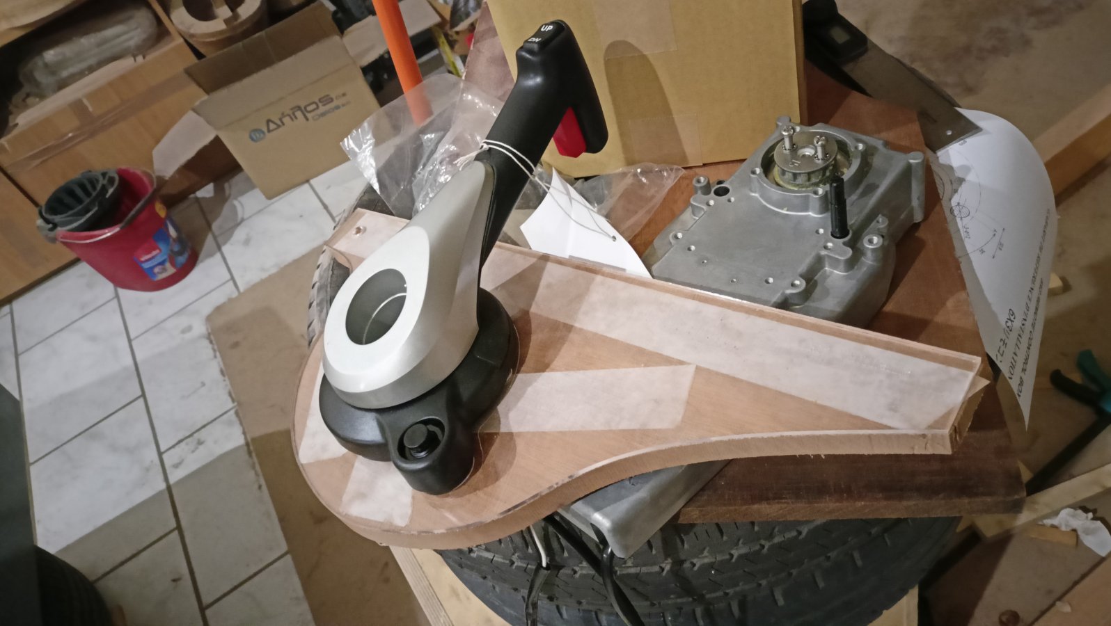

Παράλληλα με το ταμπλό σχεδιάζεται και το σημείο που θα εγκατασταθεί το χειριστήριο. Αποφάσισα να το βάλω πιο χαμηλά από τα διαμήκη ξύλα (coamings)
Έτσι πάλι στο laser έφτιαξα ένα template

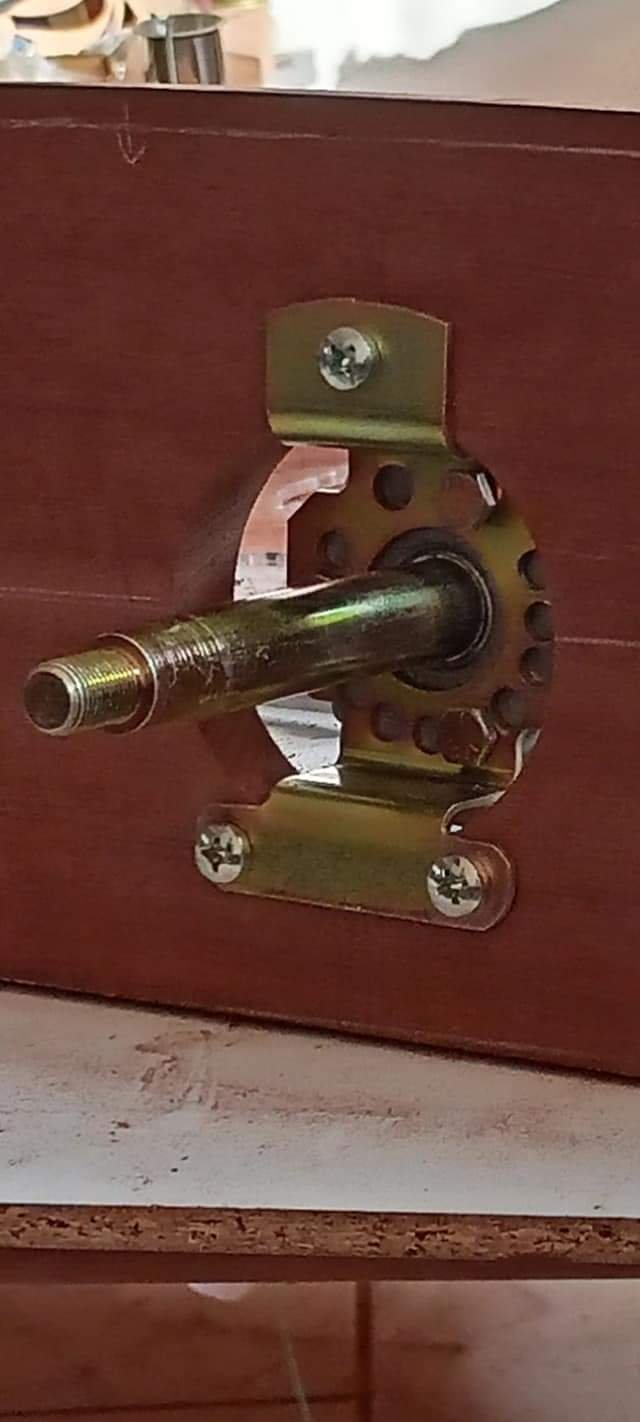

Το χειριστήριο είναι χωνευτο. Έτσι, ο μηχανισμός θα είναι εσωτερικά και θα φαίνεται μόνο ο ο λεβιές. Ίσως εσωτερικά χρειαστεί επιπλέον ενίσχυση και στερέωμα το χειριστήριο.
Εχω αφήσει περιθώριο τεσσάρων εκατοστών στην πανω μεριά του σχεδιου για να μπορώ να το κόψω με ότι γωνία χρειαστεί ώστε να μη φαίνεται απο πίσω το εσωτερικό χειριστήριο (για να αλλάξει η γωνία εγκατάστασης). Εχει τρεις θέσεις εγκατάστασης, οπότε λογικά δε θα υπάρχει πρόβλημα, αλλά του αφησα και το περιθώριο για σίγουρα.
Ανοίχτηκαν οι τρύπες ακριβώς με τον ίδιο τρόπο που ανοίχτηκαν στο ταμπλό

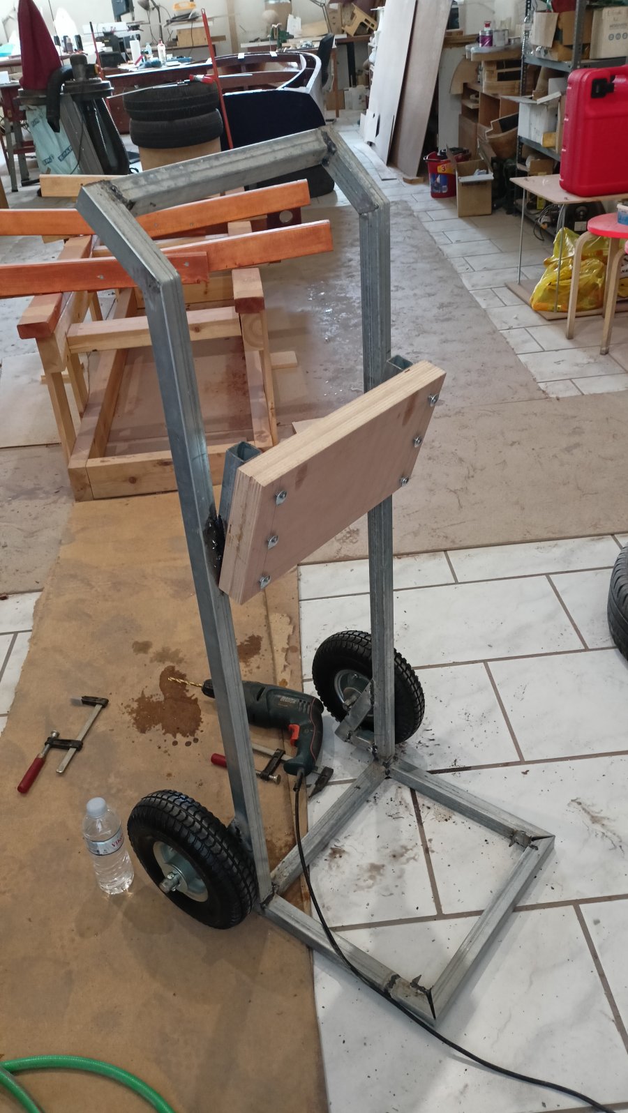

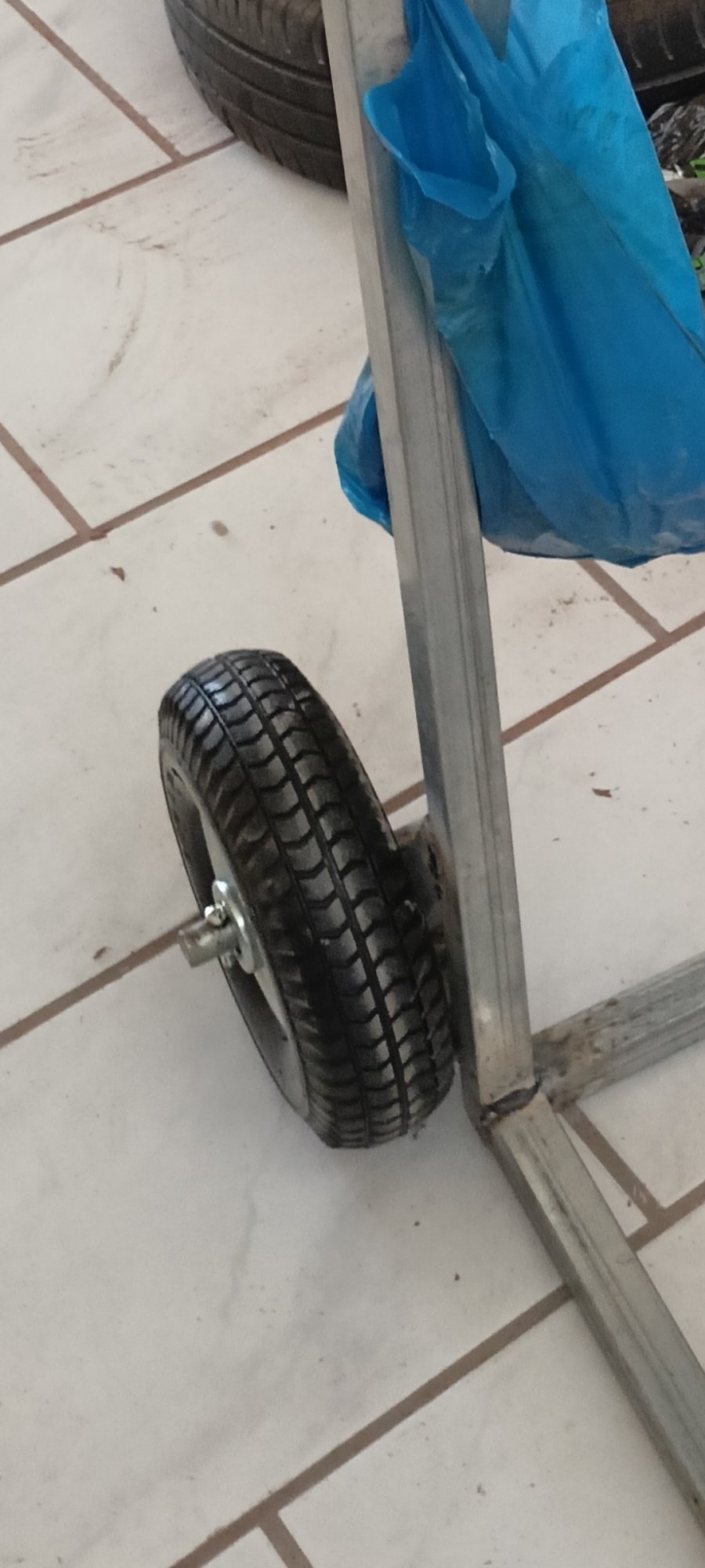

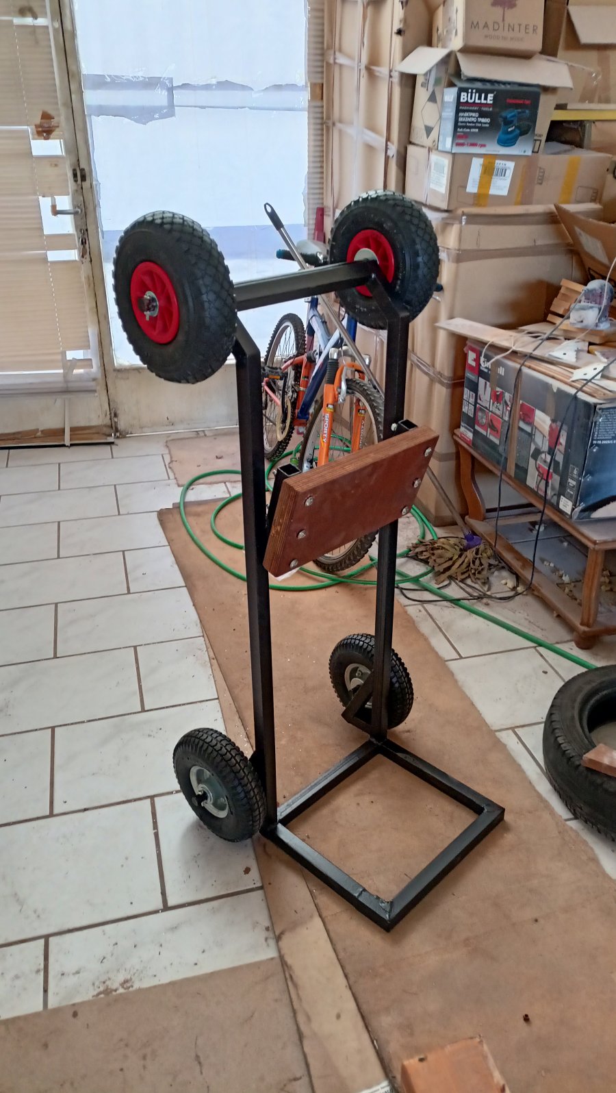

Τέλος, ολοκλήρωσα τη βάση μεταφοράς της μηχανής.
Κολλήθηκαν και οι πάνω ρόδες αφού ανοίχθηκαν οι τρύπες στον άξονα. Στη συνέχεια περάστηκε με χρώμα για την προστασία απο σκουριά και μετά με το τελικό
Το ξύλο που κάθεται πάνω η μηχανή είναι δύο κολλημενα κόντρα πλακέ πάχους 2 εκατοστών. Συνολικά 4 εκατοστά πάχος

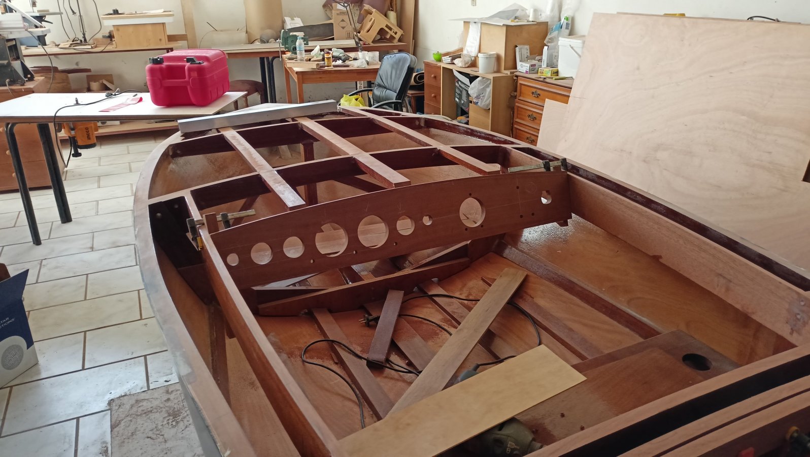

Επιστροφή στις εργασίες του ταμπλό. Έγιναν κάποιες μικροαλλαγές, καθώς στην πράξη είδα ότι κάποια όργανα ήταν λίγο στριμωγμένα από την πίσω μεριά, εκεί που θα είναι όλα τα καλώδια. Τελικά καταλήξαμε στην παρακάτω διάταξη

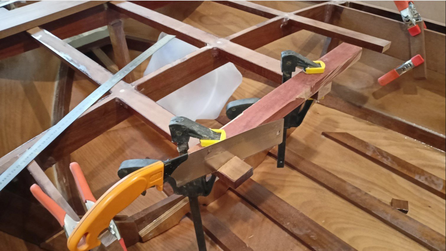

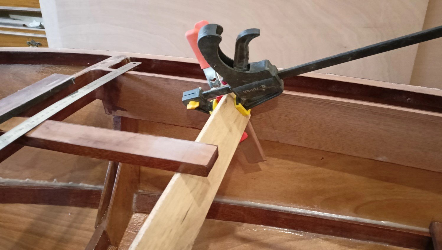

Με τη συσκευή λυγίσματος προσπάθησα να καμπυλώσω λίγο τα τρία κάθετα ξύλα που θα κολληθεί το ταμπλό για να έρθουν στο σωστό ύψος. Η δοκιμή έγινε τοποθετώντας το ταμπλό προσωρινά για να δω το ύψος στο οποίο πρέπει να έρθουνε

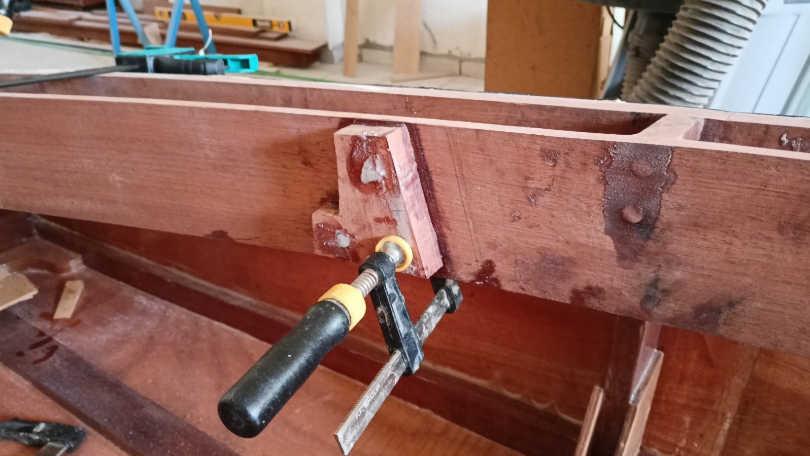

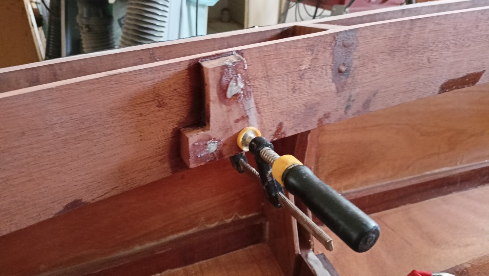

Στη συνέχεια κολλήθηκαν πάνω στα πλαϊνά διαμήκη ξύλα (coamings) τα βοηθητικά που θα στηριχτεί το ταμπλό στο πλάι.
Στην μια πλευρά επειδή θα υπάρχει πολύ κοντά τους το usb έπρεπε να φαγωθεί λίγο από την μέσα μεριά του για να μπορεί να βιδωθεί ο σφικτήρας του
Τέλος, επειδή το πάχος του ταμπλό είναι μεγάλο για την τοποθέτηση των διακοπτών και της κόρνας, μειώθηκε λίγο το πάχος του με το ρούτερ

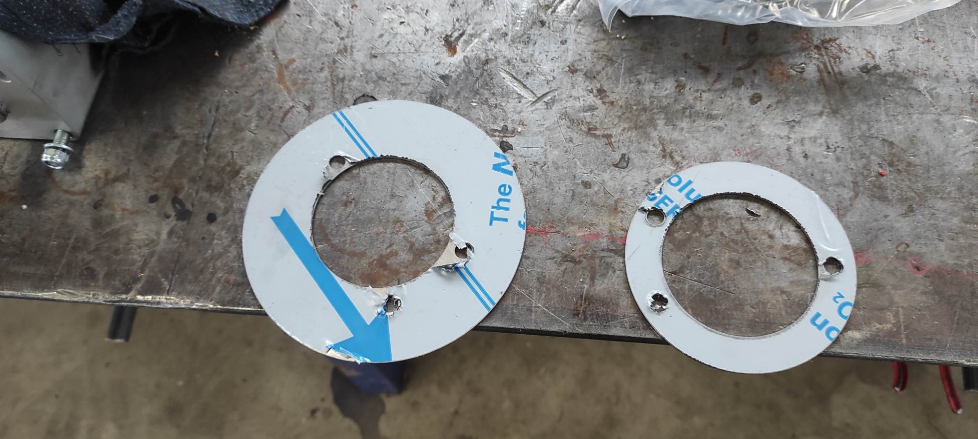

Επίσης σκεφτομαι επείδη ο κλωβός του συστήματος διευθυνσης είναι αρκετά βαρύς να ενισχύσω το ταμπλό με ανοξείδωτο δαχτυλίδι. Αυτά κοπηκαν ήδη

Δε θυμάμαι αν εχω αναφέρει κατι για το τιμόνι. Αγοράστηκε ξύλινο απο την ιταλική εταιρία osculati στα 35 εκατοστά διάμετρο. Θα ηθελα λίγο πιο μικρό αλλα οτι εβρισκα με μικρότερη διαμετρο ήταν άσχημο.

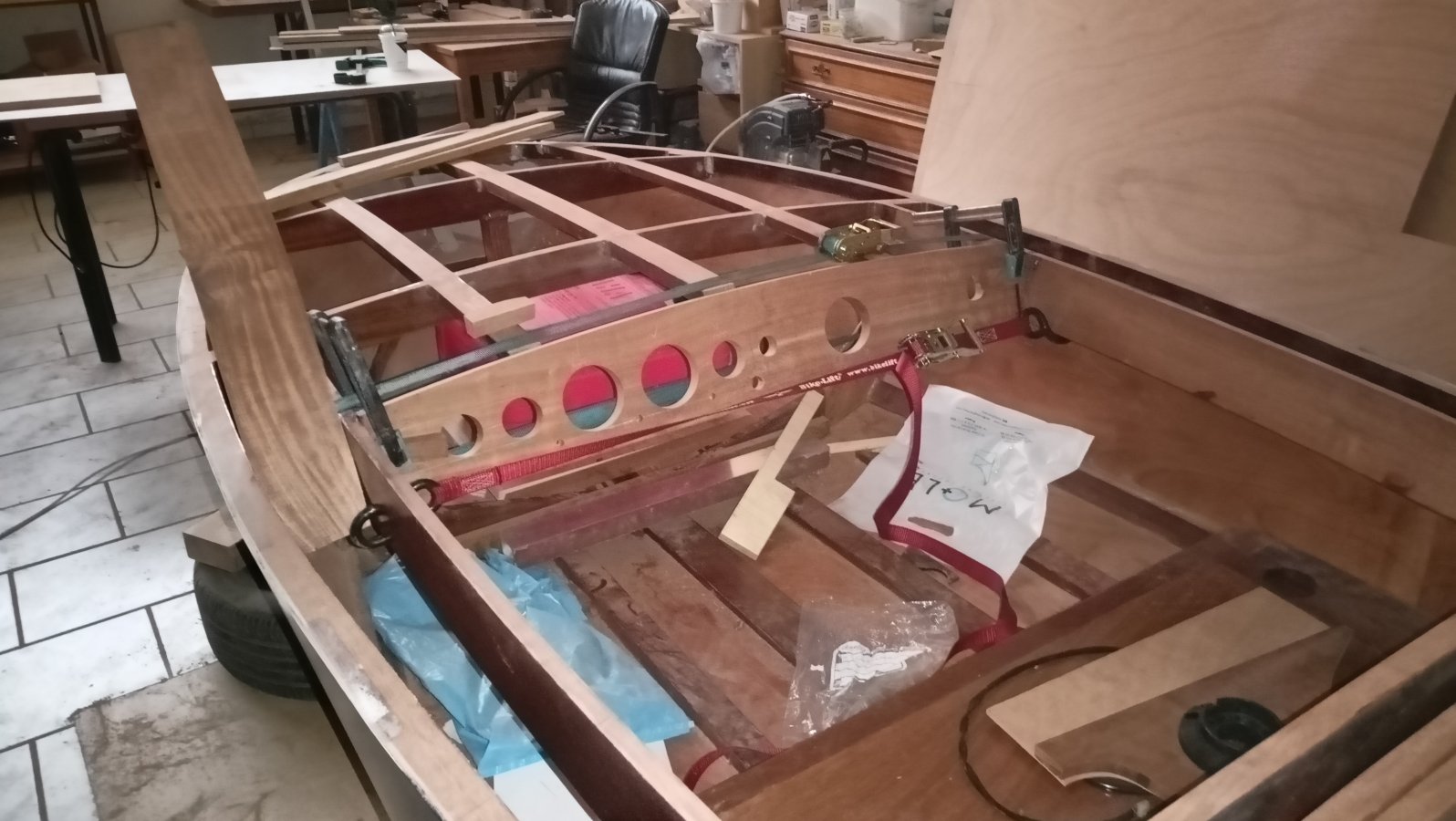

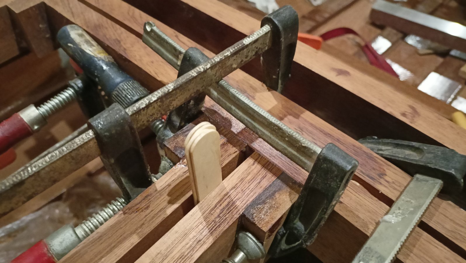

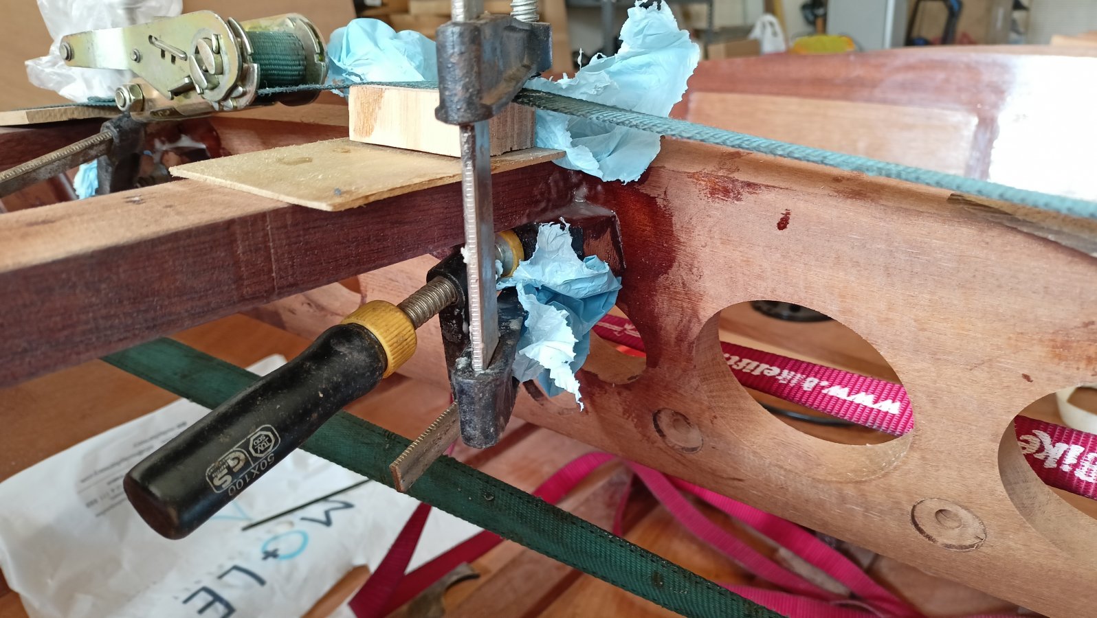

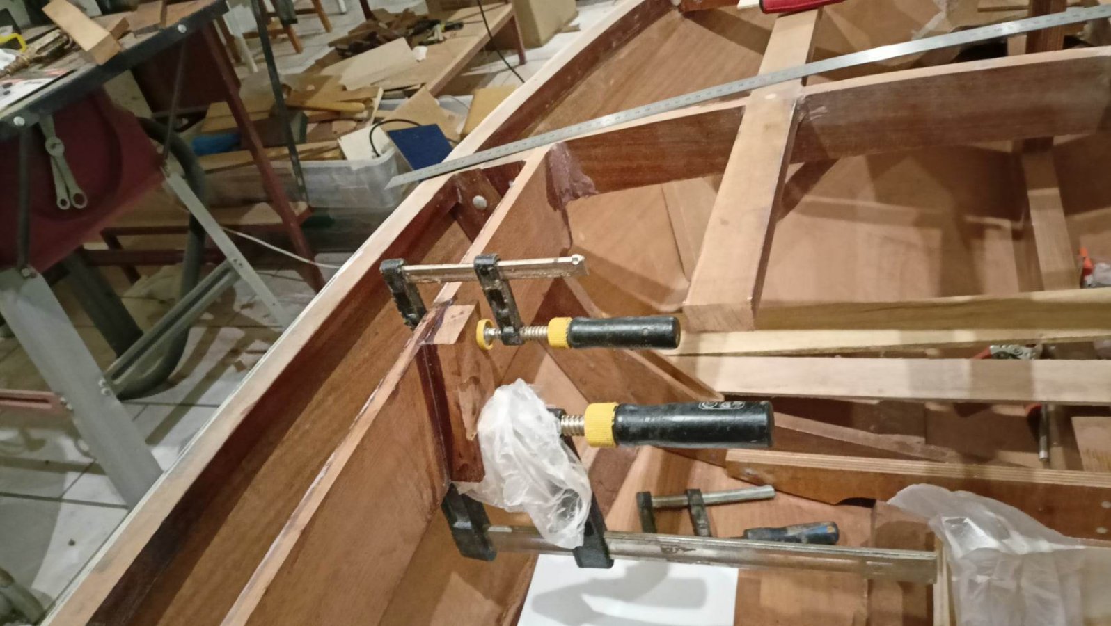

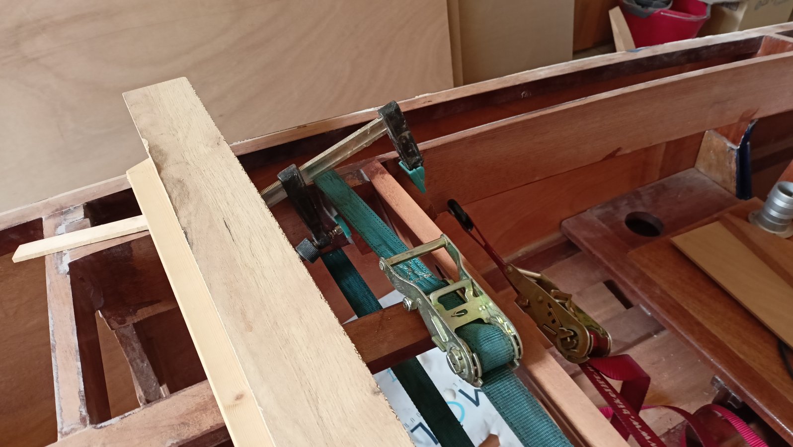

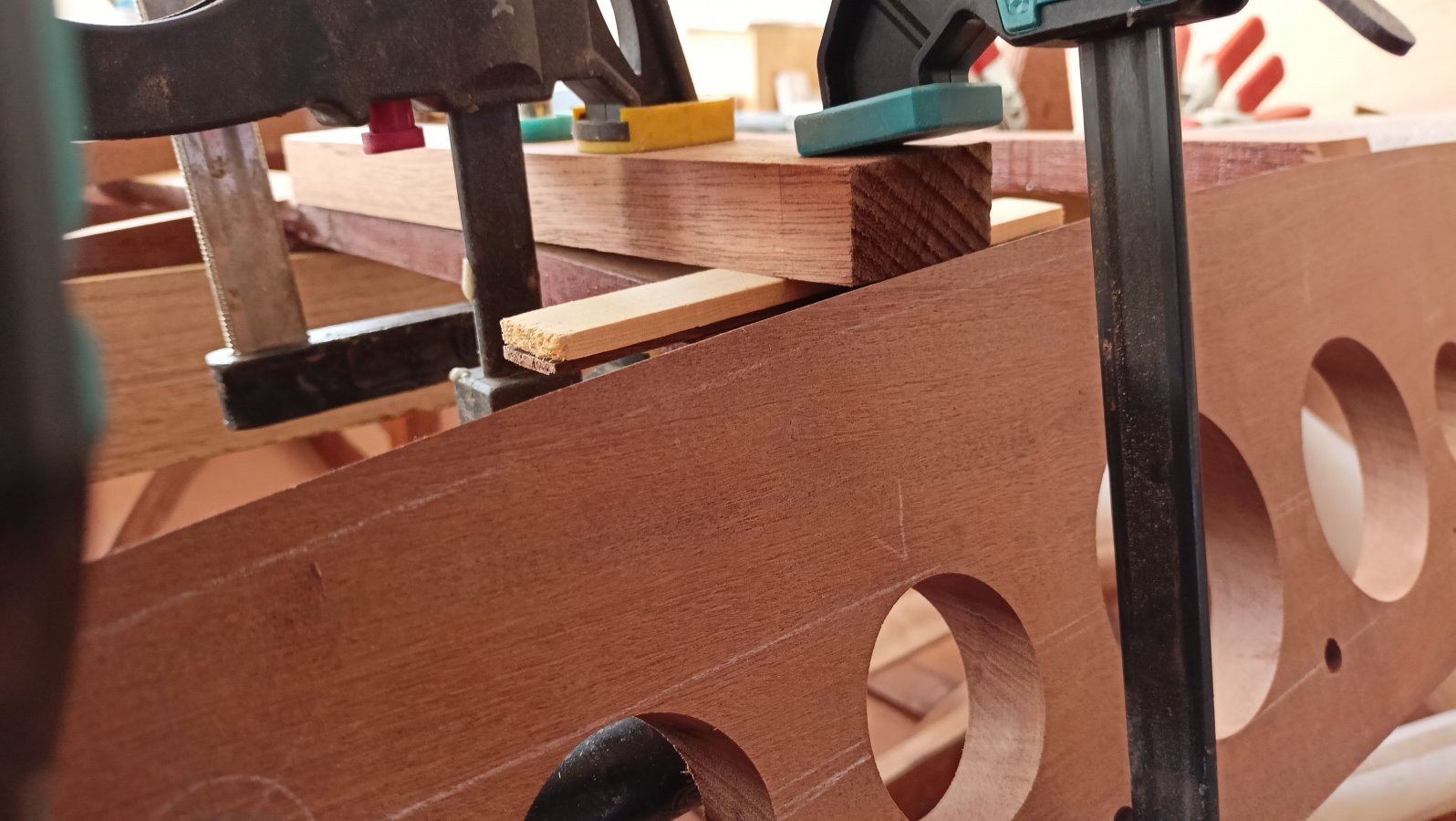

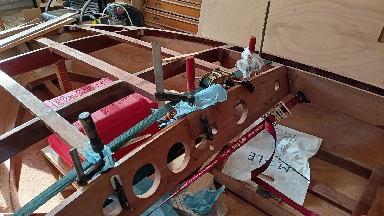

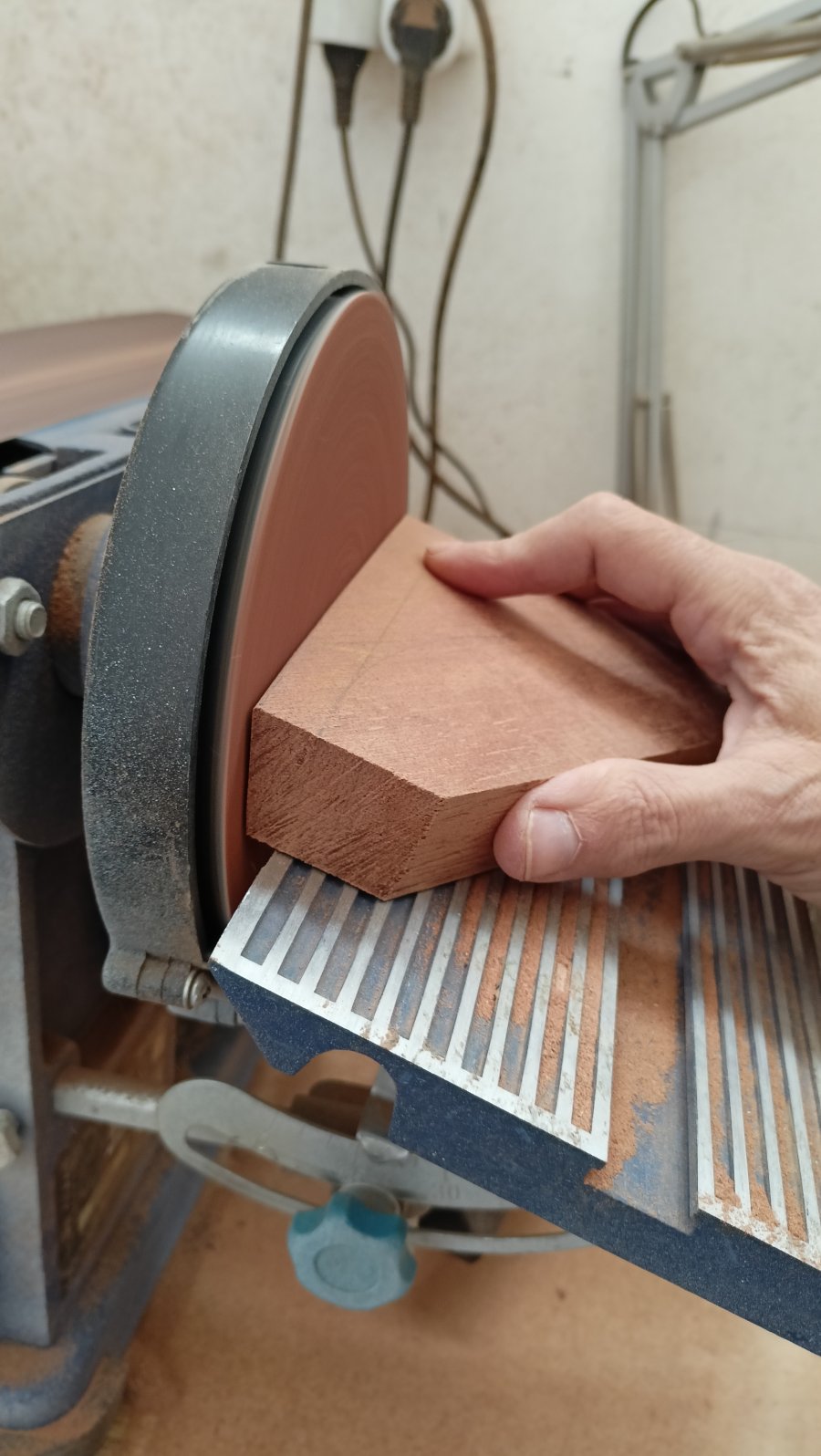

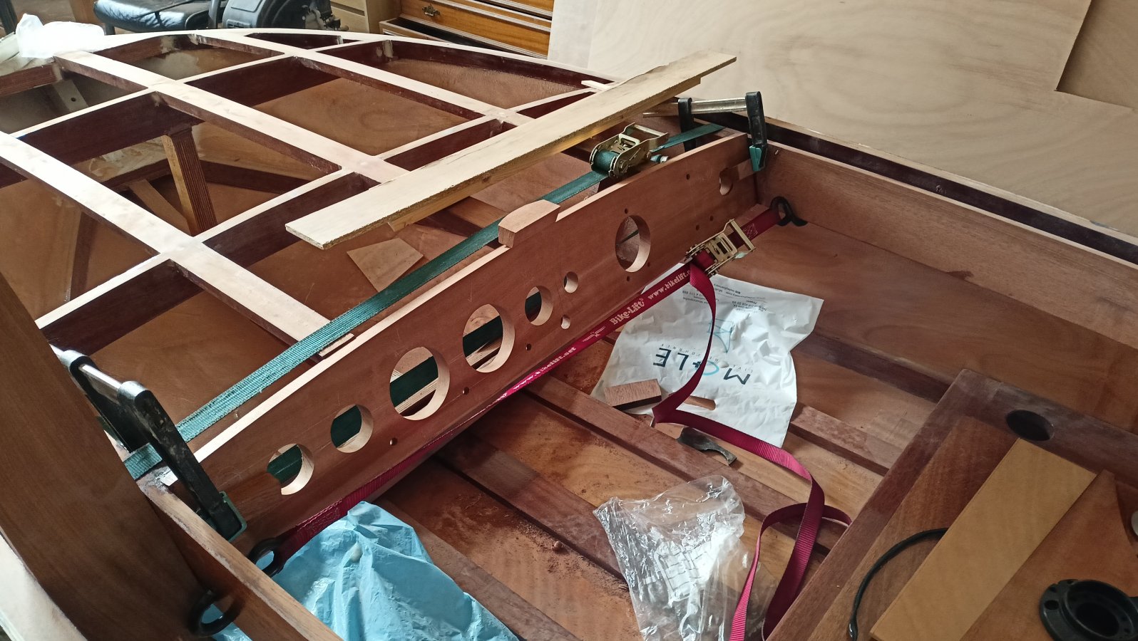

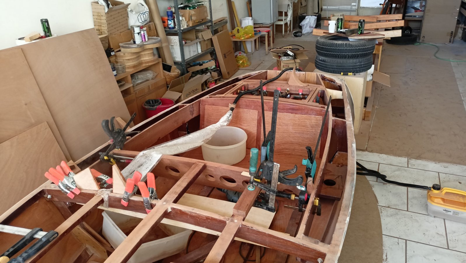

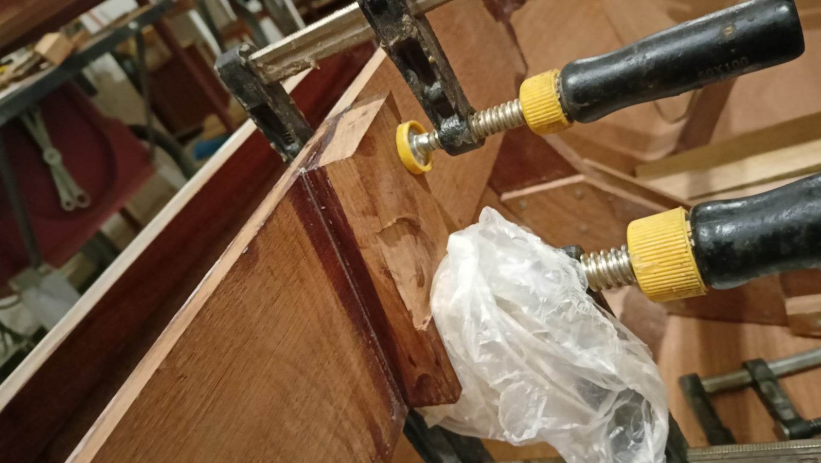

Επόμενη εργασία η μορφοποίηση με το ρούτερ της καμπύλης στο κάτω μέρος του ταμπλό του ώστε στα άκρα το πλάτος να ταιριάζει με το πλάτος των coamings, η στρογγυλοποίηση και στη συνέχεια η κόλληση του ταμπλό πάνω στα coamings.

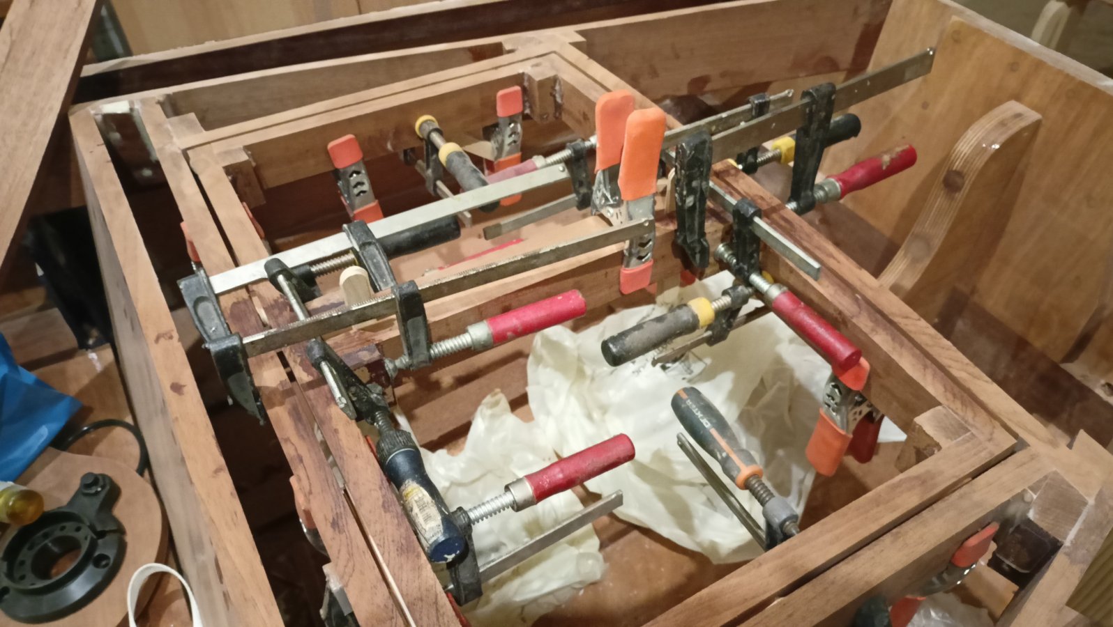

Για την κόλληση χρησιμοποιήθηκαν εκτός από σφικτήρες και ιμάντες ώστε να καλυφθεί και το παραμικρό κενό που θα μπορούσε να υπάρξει.
Ο κόκκινος ιμάντας χρησιμοποιήθηκε για το κενό, ενώ ο πράσινος βοήθησε να κατέβουν τα εγκάρσια τρία ξύλα στο σωστό ύψος.
Πρώτα κολλήθηκε στα coamings και στη συνέχεια στα εγκάρσια τρία ξύλα, ώστε να εγκατασταθεί στην ακριβή του θέση.
Στη συνέχεια κολλήθηκαν και αυτά, αφού πρώτα φτιάχτηκαν τάκοι για την σωστή εφαρμογή τους πάνω στο ταμπλό. Παρακάτω οι φωτογραφίες των εργασιών

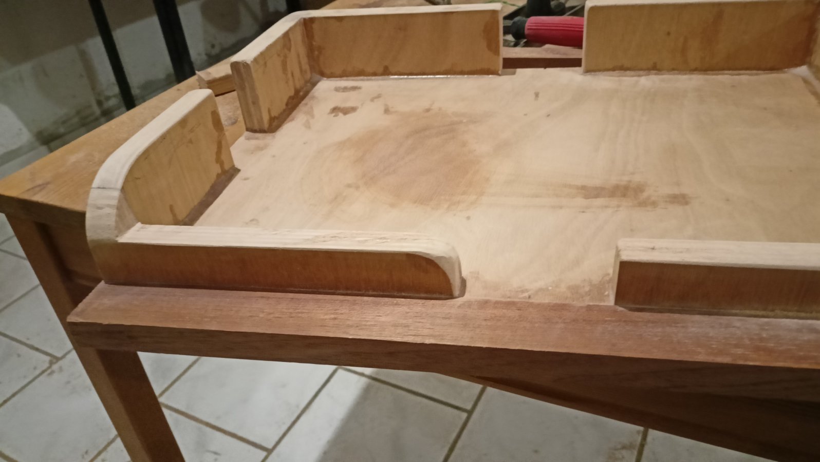

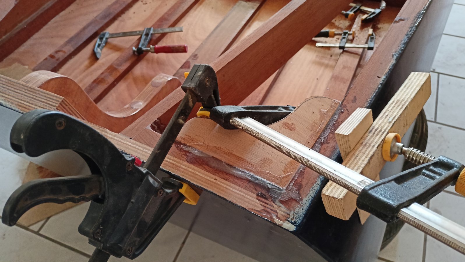

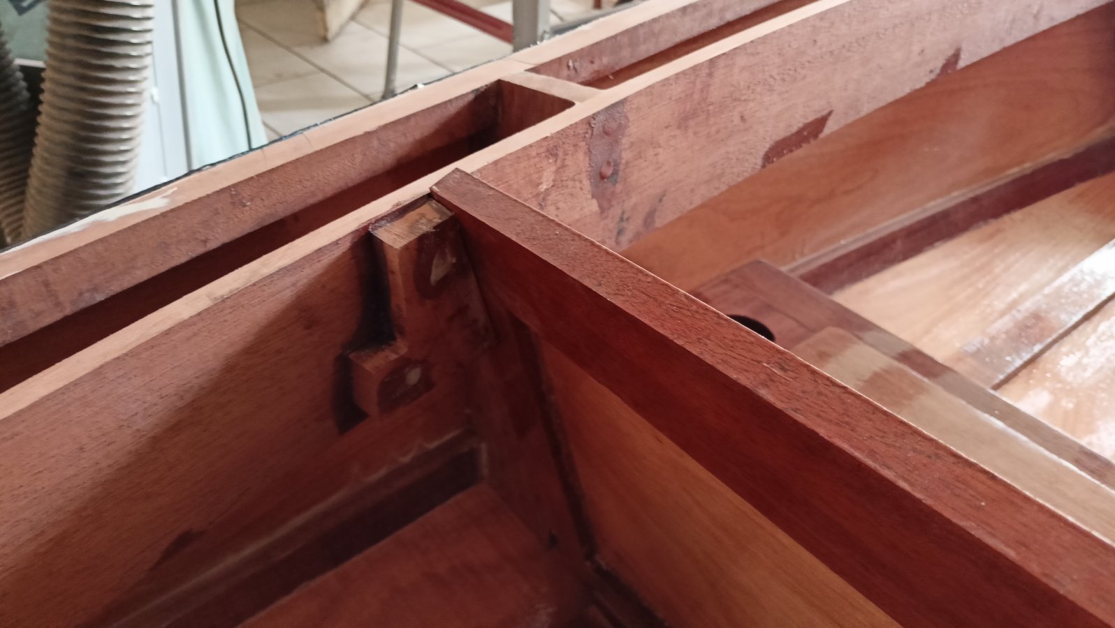

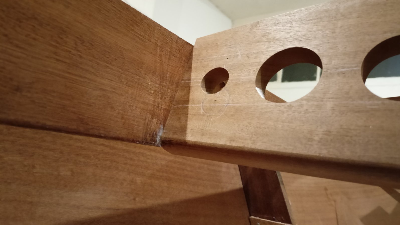

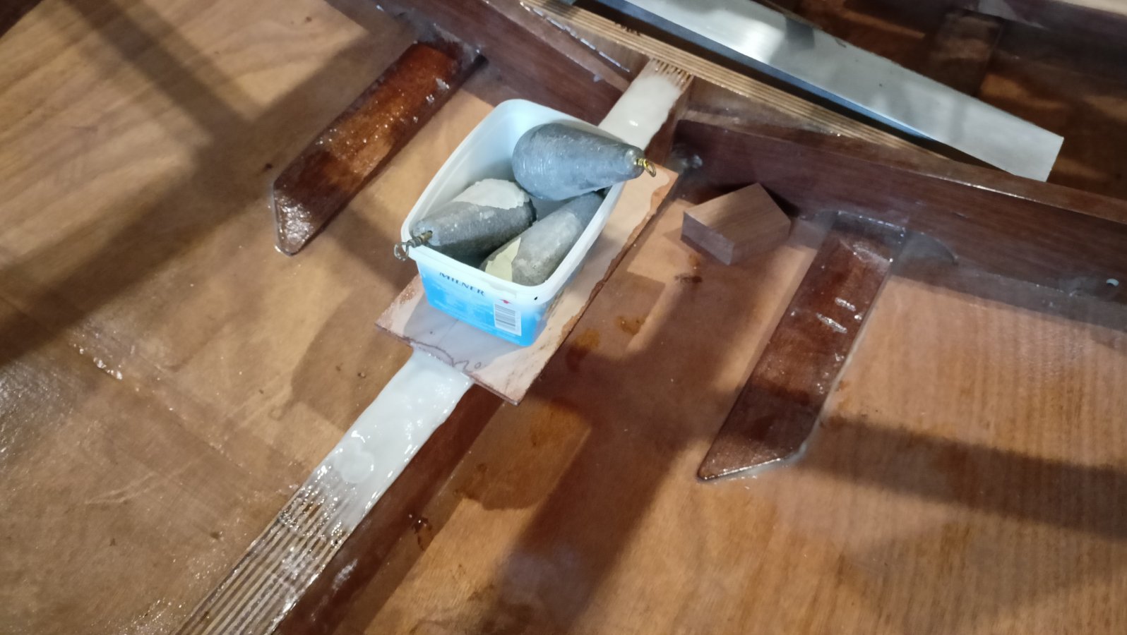

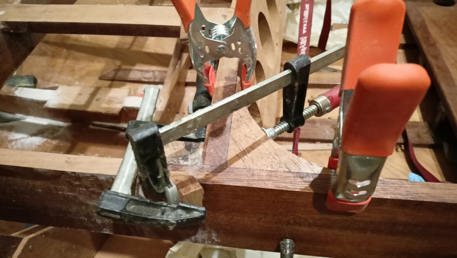

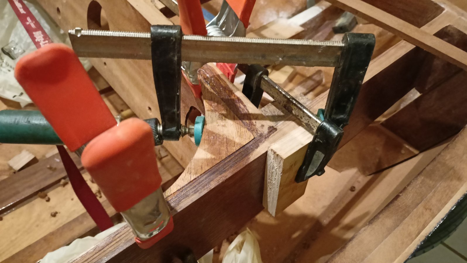

Στη συνέχεια φτιάχτηκαν οι καμπύλες που ενώνουν το ταμπλό με τα coamings που πάνω τους θα κάτσουν τα κόντρα πλακέ, για αισθητικούς λόγους. Η δυσκολία στην κατασκευή τους έγκειται στο ότι πρέπει στις δυο εσωτερικές πλευρές να δημιουργηθούν γωνίες για την κόλλησής τους
Τελευταία εργασία για το ταμπλό η κόλλησή τους. Επειδή κατω απο αυτά υπάρχει το κλειδί της μηχανής απο τη μία μεριά και το usb απο την άλλη, κατέβασα λίγο το πάχος τους για να χωράνε. Κόπηκε η καμπύλη με ακρίνα 23 εκατοστών και κολλήθηκαν.

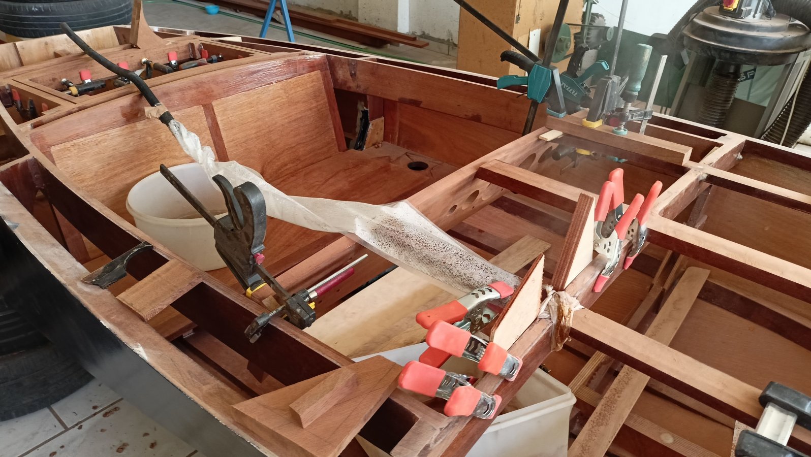

επιστροφή στις υπολοιπες εσωτερικές εργασίες

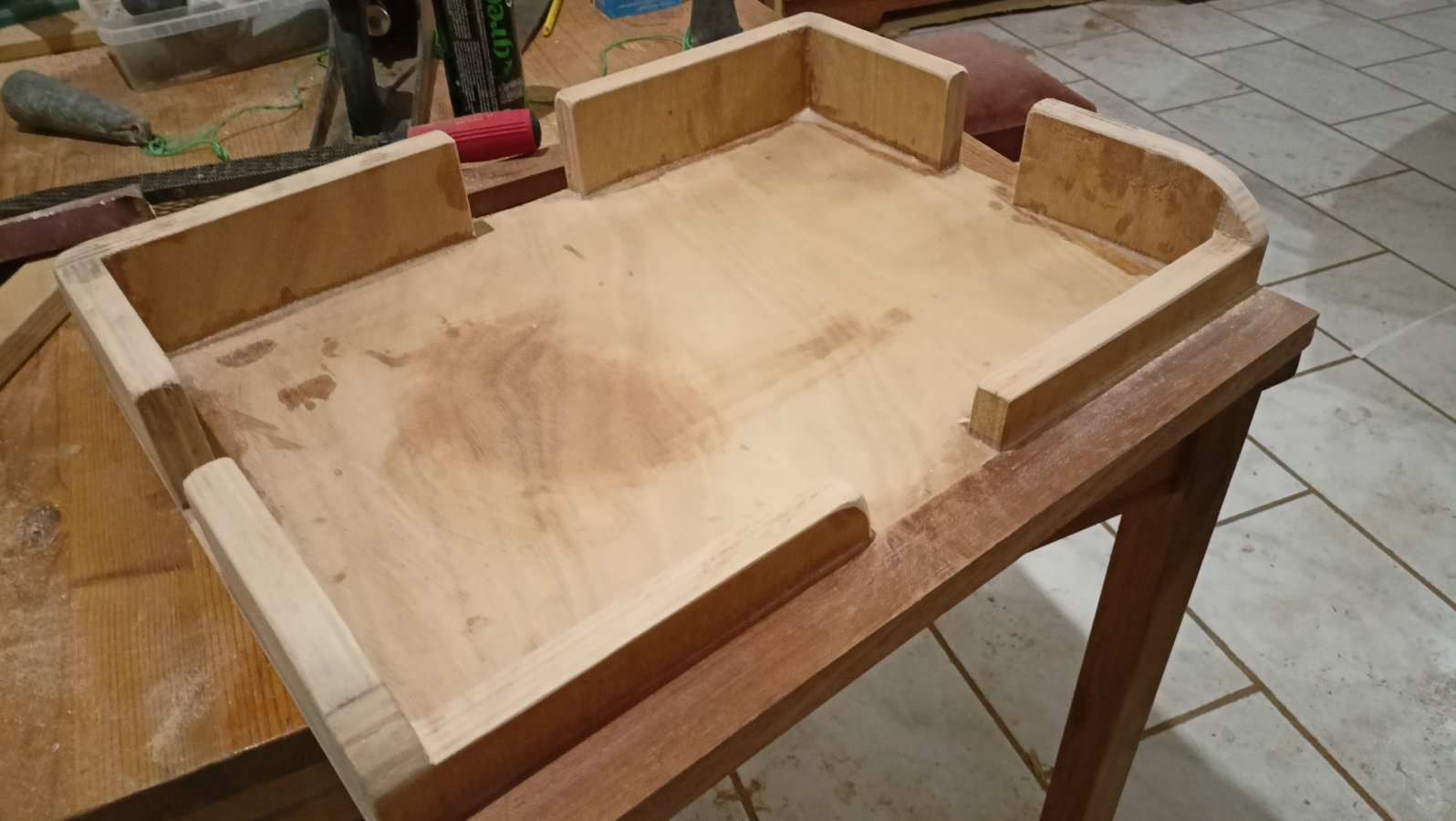

Πρώτη εργασία η κατασκευή της βάσης του ντεπόζιτου.

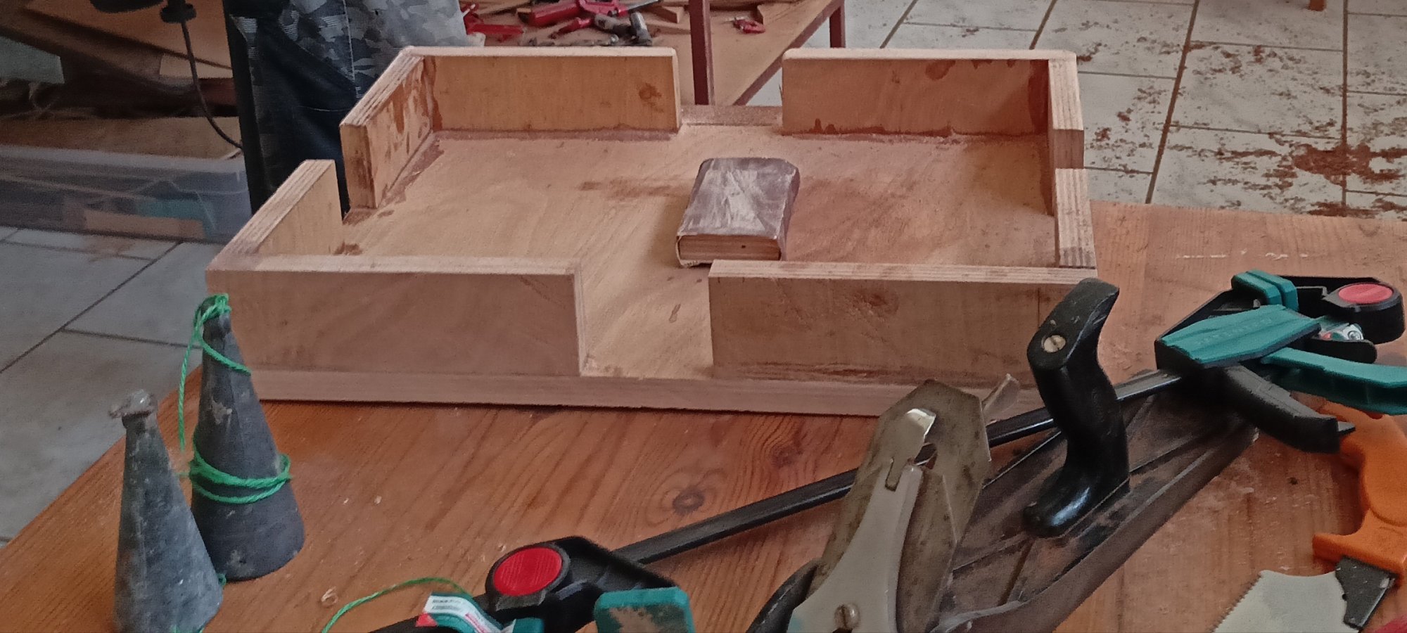

Όπως έχει αναφερθεί, τελικά αποφασίστηκε να εγκατασταθεί στο μπροστινό τμήμα του σκάφους. Για την εγκατάσταση θα χρειαστεί να κατασκευαστεί κουτί που θα κάτσει πάνω στην καρίνα. Το ντεπόζιτο θα τροποποιηθεί κατάλληλα για να υπάρξει εξαερισμός, δείκτης στάθμης καυσίμου και στο κατάστρωμα τάπα πλήρωσης καυσίμου. Έψαξα να βρω ντεπόζιτο μικρό για μόνιμη εγκατάσταση που έχι έτοιμες τις υποδοχές άλλα το μιρκότερο που βρήκα ήταν 36 λίτρα. Οπότε αποφάσησα να τροποποιήσω αυτό που μου δόθηκε με την εξολέμβια που είναι 24λίτρα. Αρχικά έπρεπε η επιφάνεια που θα τοποθετηθεί το κουτί του ντεπόζιτου να γίνει επίπεδη. Για το σκοπό αυτό πάνω στην καρίνα κολλήθηκαν ξύλα και κόντρα πλακέ κατάλληλων μηκών και στη συνέχεια γεμίστηκαν τα κενά με ρυτίνη
Πάνω σε αυτά θα κολληθεί το κουτί στο οποίο θα μπει μέσα το ντεπόζιτο. Μέσα στο κουτί θα κολληθούν βιομηχανικού τύπου λάστιχα για την απορρόφηση των κραδασμών.
IMG20230117183314.jpgScreenshot_2023-01-21-11-58-03-64_99c04817c0de5652397fc8b56c3b3817.jpg
Αφού ολοκληρώθηκε η κατασκευή του, τοποθετήθηκε στη θέση του και διαπίστωσα ότι αν θελήσω καποια στιγμή να το βγάλω θα δυσκολευτώ, καθώς περνάει οριακά κάτω απο το ταμπλό. Έτσι αποφάσισα να μειώσω το ύψος του μπροστινού κάθετου ξύλου. Παρακάτω φαίνεται πως διαμορφώθηκε τελικά
Παράλληλα γίνονται και διάφορες άλλες εργασίες.
Μια απο αυτές είναι η κόλληση των εσωτερικών ξύλων του ντουλαπιού. Τελικα αποφασίστηκε να ανοιγουν δύο πορτάκια, ένα αριστερα και ένα δεξιά για να υπάρχει εύκολη πρόσβαση στη μηχανή. Το κενό μεταξύ των δύο ξύλων υπολογίστηκε στα 6 χιλιοστά για να μπορούν να ανοίγουν χωρις να βρίσκει το ένα ξύλο στο άλλο. Όλες οι κολλήσεις έγιναν όπως είναι το ντουλάπι πιασμένο για να μην χάσω τις καμπύλες.
