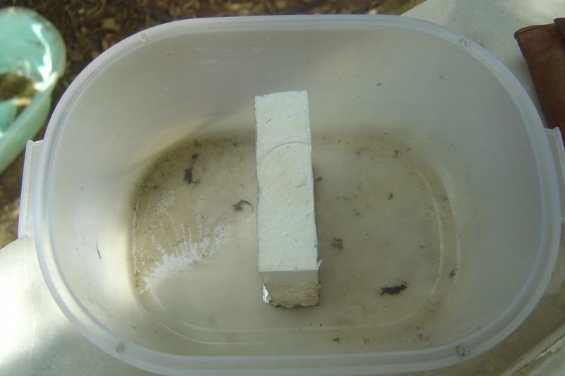

Μετά απο ένα χρόνο συμβίωσης με το πλυντήριο και πλύσιμο <50 δίσκων αποφάσισα ν ανοίξω το μπώλ των ~2 λίτρων που έχει τον ρόλο υδατοπαγίδας για να το καθαρίσω.
Να σημειώσω ότι οι δίσκοι που πλύθηκαν ήταν μεν μεταχειρισμένοι αλλά σε καλή έως πολύ καλή κατάσταση.
Λαμβάνοντας υπ όψη ότι η σωλήνα απ τον βραχίονα αναρόφησης μέχρι το μπωλ είναι σπιράλ άρα κρατά αρκετή απ την βρώμα, το περιεχόμενο του μπωλ με άφησε άφωνο. Πραγματικά δεν περίμενα τόση βρωμιά να έχει φτάσει μέχρι αυτό σε φαινομενικά καθαρούς δίσκους.

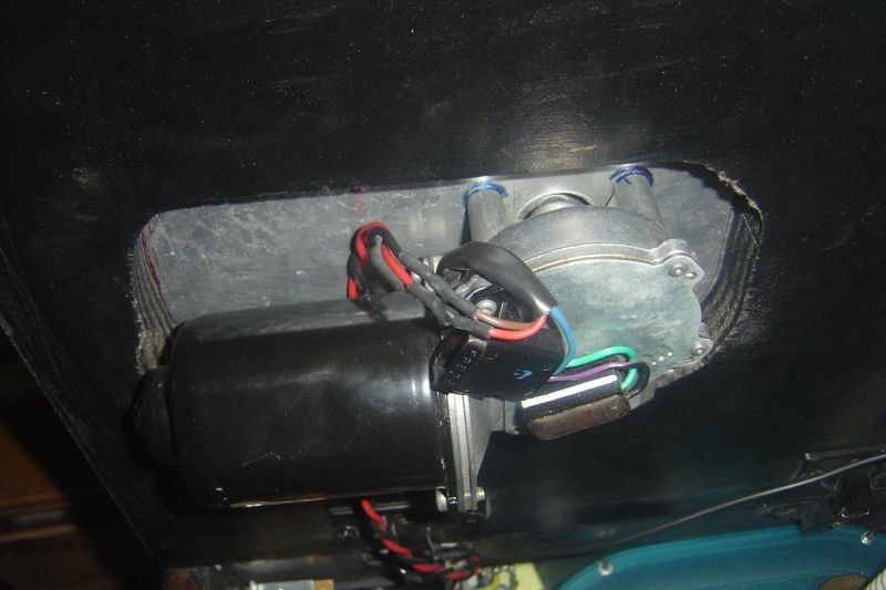

Μπορείς να δώσεις λεπτομέρειες ή και φωτογραφίες για την μετάδοση της κίνησης από το μοτέρ στον άξονα του πλατώ;

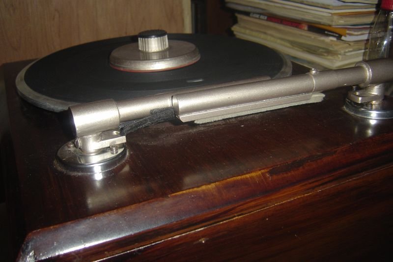

Επίσης, υπάρχουν κατασκευαστικές λεπτομέρειες ή και close-up φωτογραφίες και για τους δύο βραχίονες;

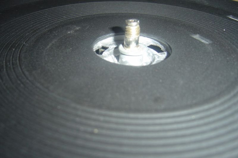

Το clamp είναι αυτοσχέδιο? Λεπτομέρειες;
Το πλατώ είναι βιδωμένο πάνω στον άξονα του μοτέρ (του μειωτήρα πιο σωστά). Ηταν μια δύσκολη ερασιτεχνική προσέγγιση που δούλεψε όμως τελικά. Πιο αναλυτικά, ο άξονας που μου δίνει το μοτέρ είναι ελαφρά κωνικός και με ραβδώσεις. Στον άξονα αυτόν έχω στερεώσει το πλατώ. Στον ίδιο άξονα έχω ανοίξει βόλτες και με περαστή βίδα ο άξονας που κεντράρει τον δίσκο σταθεροποιεί το πλατώ στον άξονα. Μάλλον δεν γίνεται να το κατάλάβεις -ούτε εγώ που το γράφω : ) - οπότε θα το φωτογραφήσω το απόγευμα.
Οι βραχίονες είναι φτιαγμένοι απο χαλκοσωλήνα και συνδέσεις με κόλληση.
Το clamp είναι ο ορισμός του DIY. Μερικά CD κνετραρισμένα σε δράπανο και σταθερό γυαλόχαρτο για να μικρήνει η διάμετρος στο μέγεθος τις ετικκέτας του δίσκου. Στην κεντρική τρύπα έχει φυτευτεί παξιμάδι με επιξική κόλλα. Αντίστοιχες βόλτες έχει ο άξονας που κεντράρει τον δίσκο στον οποίο βιδώνει.
Συμπληρωματικά.
Το clamp έχει στο κάτω μέρος περιμετρικά σιλικόνη
α) για να μην αφήνει το υγρό καθαρισμού να έρθει σε επαφή με την ετικέτα του δίσκου.
β) το clamp να μην τραυματίσει την εττικέτα.
γ) για μεγαλύτερη πρόσφηση του clamp στον δίσκο.
Σε ευχαριστώ για τις πληροφορίες/φωτογραφίες.
Τι εννοείς "σιλικόνη" περιμετρικά στο clamp; Μάλλον κάποιο είδος στεγανωτικού λάστιχου/αφρώδους;
Πώς χάραξες/δημιούργησες την κατά μήκος σχισμή στον απορροφητικό άξονα/χαλκοσωλήνα;
Στον απορροφητικό άξονα χρησιμοποίησες λωρίδα βελούδου. Στον άξονα καθαρισμού, τι υλικό χρησιμοποίησες;
Μια λωρίδα απο φύλλο σιλικόνης πλάτους ~3mm και πάχους 2mm είναι κολλημένη περιμετρικά στο clamp. Και λάστιχο ή αφρώδες που να αντέχει την ισοπροπυλική αλκοόλη κάνει.
Την σχισμή με πολύ υπομονή και μικρό τροχό.
Στο βραχίονα αναρόφησης είναι κολλημένα εκατέρωθεν στην σχισμή δύο κομμάτια βέλκρο. Στο ταίρι του είναι κολλημένο βελούδο συνθετικό. Οι δύο πλευρές του βέλκρο είναι τοποθετημένες με τέτοιο τρόπο έτσι ώστε να δημιοιυργείται η μέγιστη υποπίεση αλλά να υπάρχει και ικανή ροή για να τραβήξει τα υγρά.

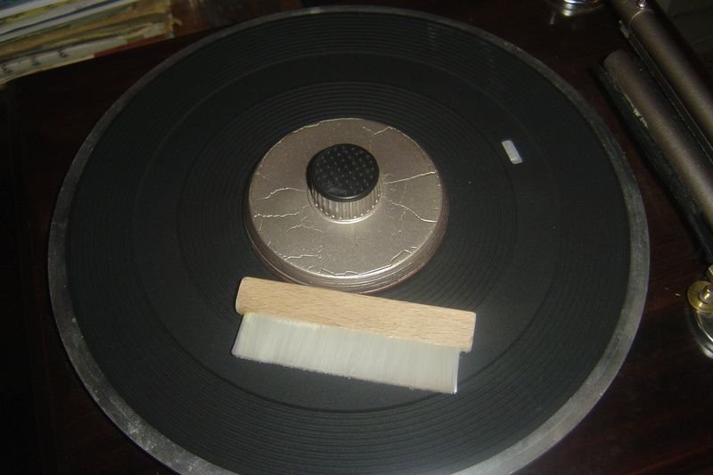

Στο άξονα καθαρισμού έχει προσαρμοστεί ένα πολύ μαλακό βουρτσάκι συνθετικό. Αφου αγόρασα μια βούρτσα απ την Loricraft το χρησιμοποιώ μόνο για να μου κρατά το υγρό απλωμένο ομοιόμορφα στην επιφάνεια. Η κύρια δουλειά του καθαρισμού μέσα στ αυλάκια γίνεται με την βούρτσα της Loricraft που την κρατώ με το χέρι.
