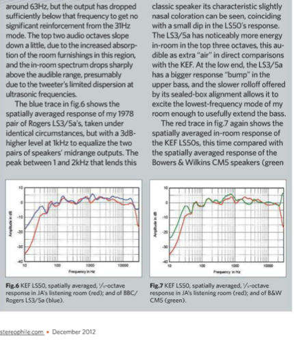

στο FR φαίνεται να υπάρχει ένα μεγάλο πικ στα 5000Hz, πόσο ενοχλητικά ακούγεται σε αυτή την περιοχή?
Καθόλου, ακούγονται μάλιστα ποιο ¨γλυκά¨ από τα kef reference που είχα.

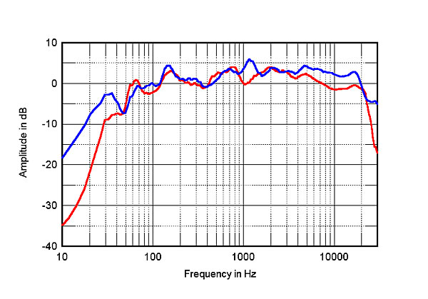

Κοιτα μια τυπική μέτρηση του ls50 σε δωμάτιο...
ultimatum εννοώ πως βάσει του σχεδιαγράμματος έντασης/συχνότητας η βουτιά που σηματοδοτεί το τέλος της τονικής ισορροπιας έρχεται σχετικά νωρίς (από τα 100hz) οπότε καθίσταται δύσκολο το ταίριασμα του με sub αφού το sub θα πρέπει να σεταριστεί αρκετά ψηλά σε συχνότητες (να παίζει μέχρι 100hz) το οποίο σημαίνει πως πρέπει να ματσάρει πολύ πολύ καλά και επίσης πως η έννοια της παντοκατευθυντικότητας των χαμηλών στην ουσία υπάρχει από χαμηλότερες συχνότητες (από τη μικρή πείρα μου και από τις ρυθμίσεις που έχω κάνει στο δικό μου sub ανά καιρούς θα έλεγα γύρω στα 70hz) οπότε θέλεις δύο πολύ πολύ καλά sub για να καλύψεις όμορφα και ταιριαστά όλο το φάσμα των ακουστικών συχνοτήτων.
Πολύ κατατοπιστικός, thanx :a0210:
μάλλον διάβασα λάθος το γράφημα, τα peak στα 5Khz αφορά το παλαιό LS3 και όχι το LS50, οπότε λογικό να ακούγονται πιο γλυκά όπως λες.

"Summing Up
It is rare to find a loudspeaker that offers this combination of clarity and neutrality. For KEF's LS50 Anniversary Model to do so for a penny under $1500/pair makes it even more remarkable. This thoroughbred both shows a clean pair of heels to the venerable LS3/5a and, within its limits of dynamic range and bass extension, will provide Class A sound for those with small rooms. Recommended. Highly."
sterophile
εδώ δείχνει σούπερ!
Άμα το θέλει ο χώρος...
ναι ειναι οι ιδιες μετρησεις που δημοσιευσα παραπανω.
τις ειχα παρει απο την ψηφιακη μορφη του stereophile που μου ερχεται νωριτερα...
