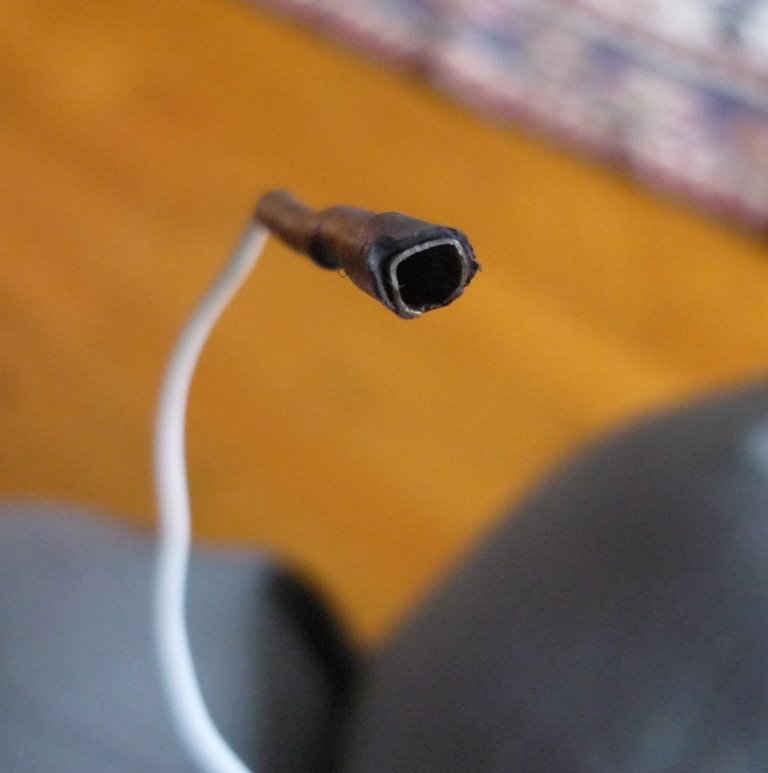

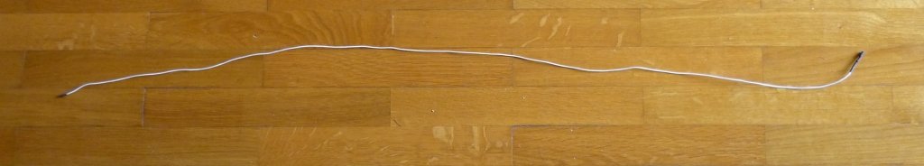

Με κάποιους δέκτες (AVR) είχε στο κουτί ένα λεπτό καλώδιο με υποδοχή θηλυκή και μήκος 1 μέτρο (βλ. φωτογραφίες).
