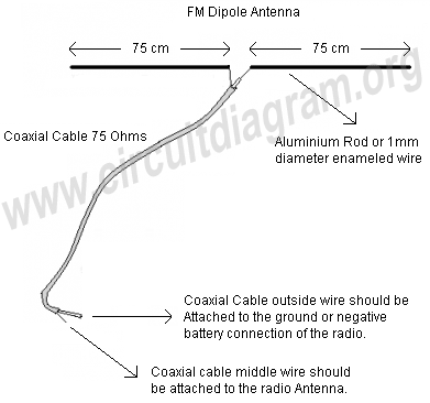

Σχετικά με την κεραία #2 (απλή κατακόρυφη) ρώτησα το μαγαζί και μου είπε (φάνηκε σχετικός) ότι αποτελείται από δύο βέργες μήκους 0,78μ, δηλ.σύνολο μήκους του δίπολου 1,56 μ. Άρα συχνότητα συντονισμού 300/1,56/2=96 ΜΗz που μου φαίνεται εντάξει.
Επίσης μου είπε ότι εφόσον δεν κλείνει κύκλωμα (όπως οι αναδιπλωμένου διπόλου) δεν έχει δική της σύνθετη αντίσταση αλλά παίρνει την αντίσταση του καλώδιου (75 Ω).
Μου φάνηκαν σωστά αυτά που μου είπε και θα την πάρω για να δοκιμάσω.
Ή - ακόμα πιό εύκολο - θα φτιάξω μια δική μου 1,56 μ κατακόρυφη!
