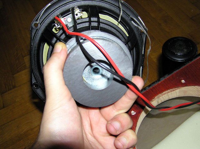

by the way, εχει κανείς ιδέα που μπορώ να βρω κιτ θωράκισης ?
Λογικά ο Μανώλης θα μπορεί να κάνει κάτι μιας και τα Σέας έρχονται με εξτρά κιτ θωράκισης...με καμμιά μοντιφιά κάποιο θα ταιρίαξει στην διάμετρο του μαγνήτη...η δουλειά διευκολύνεται από το γεγονός ότι τα Βίφα έχουν πλαστικό σασί και δεν διαρρέει από εκεί τίποτα...
Αν δεν τα καταφέρεις Ελλάδα ρίξε μια ματιά προς Ριβιέρα μεριά... έχει μαγνήτες σε διάφορες διαμέτρους που κολλούνται πάνω στον υπάρχοντα...στην ανάγκη στρώνεις και μια γαλβανιζέ λαμαρίνα από την μέσα μεριά του κουτιού και καθάρισες ...
Αλλά ρε Τζόν...αυτό το αντιμετωπίζεις στην πορεία...οι αλλαγές στο μαγνητικό σύστημα δεν θα επηρεάσουν την σχεδίαση του κρός... οπότε μπορεί να ξεκινήσεις την δουλειά....άιντε τεμπέλη..κουνήσου...:slapface:
Υ.Γ. πως κάνεις μωρέ έτσι με την θωράκιση...πάρε ρε τσιγκούνη μια LCD να τελειώνουμε... :flipout: :flipout: :flipout:
για να κάνω έτσι θα υπάρχει λόγος (crt + htpc..)
λαμαρίνα δεν παίζει στο κουτι γιατι ειναι ηδη συναρμολογημένο... από τις τρυπες των γουφερ ειναι κομματακι δυσκολο να γινει δουλεια, ασε που εσωτερικά δεν θα ήταν σκοπιμο να ντυθει το mdf με κάτι μη ηχοαπορροφητικό ετσι δεν ειναι?
θα δοκιμάσω να ξεκολλήσω τις θωρακίσεις από τα koda αλλα μου φαινεται κομματάκι δυσκολο..

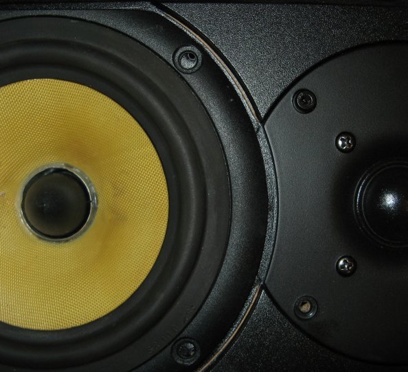

Τσαμπα την χαρά.. δεν θέλει να γίνει οπως το φαντάστηκα... έκανα το λάθος να νομίζω οτι ο κινέζος, εφόσον παράγει και το 99.999999% των μεγαφώνων διαφόρων γνωστών κατασκευαστών, θα χρησιμοποιήσει τα ετοιμα καλουπια με τις standard διαστάσεις για να φτιαξει ενα σασι.. αμ δε... τα εβαλα το vifa πάνω και ιδου.. περισευουν 3+ χιλιοστά γύρω γύρω... βρίσκεις ενα λαστιχάκι θα μου πεις και το χωνεις στο λουκι και καθάρισες.. το θέμα ειναι οτι οι τρύπες πεφτουν ακριβως διπλα απο τις παλιες και στην πρώτη προσπαθεια η βιδα θα κλωτσήσει στην διπλανή τρυπα.. α σι χτιρι...

Πρώτα για την θωράκιση...
Κοίτα πως ο ίδιος κατασκευαστής έχει θωρακίσει το (ίδιο κατ' τάλλα) 6,5 στο καινούργιο του κεντρικό ηχείο...
Μόνο ένας μαγνήτης κολλημένος πάνω στο δικό του και βουαλά...μιλάμε για κεντρικό ηχείο που ακουμπάει πάνω στην τηλεόραση...
Σε λίγο θα σου δείξω λύση για τις βίδες...

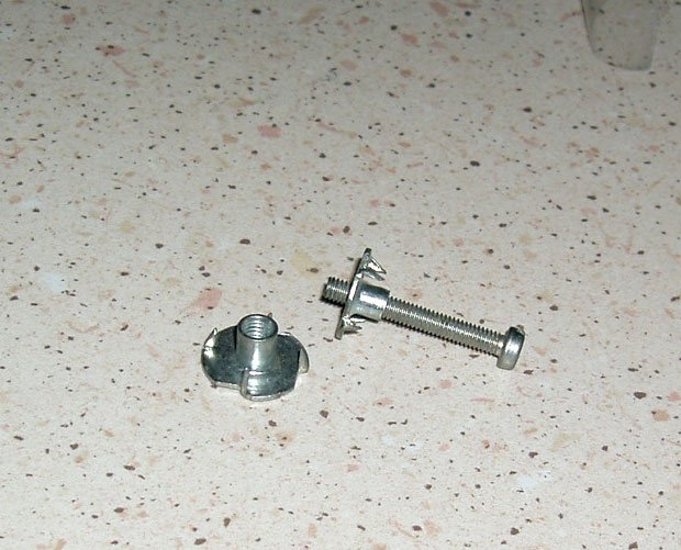

Χρησιμοποιώ συχνά αυτό το σύστημα στερέωσης...
Το ένα κομμάτι εισχωρεί στην τρύπα του ξύλου και καρφώνεται από την μέσα μεριά και μετά η βίδα βιδώνοντας μέσα του το σφίγγει και το κάνει ένα σώμα...
Πέρα το ότι δίνει λύση σε κλωτσημένες βίδες και ταλαιπωρημένα σπειρώματα, η ροπή σύσφιξης που μπορείς να εφορμόσεις είναι απίστευτη συγκριτικά με τις απλές νοβοπανόβιδες...
Βγαίνουν σε διάφορες διαστάσεις και τα είχα πάρει από ένα μαγαζί στην Ερμού-μοναστηράκι που λέγεται Βιδεμπορική...
