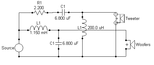

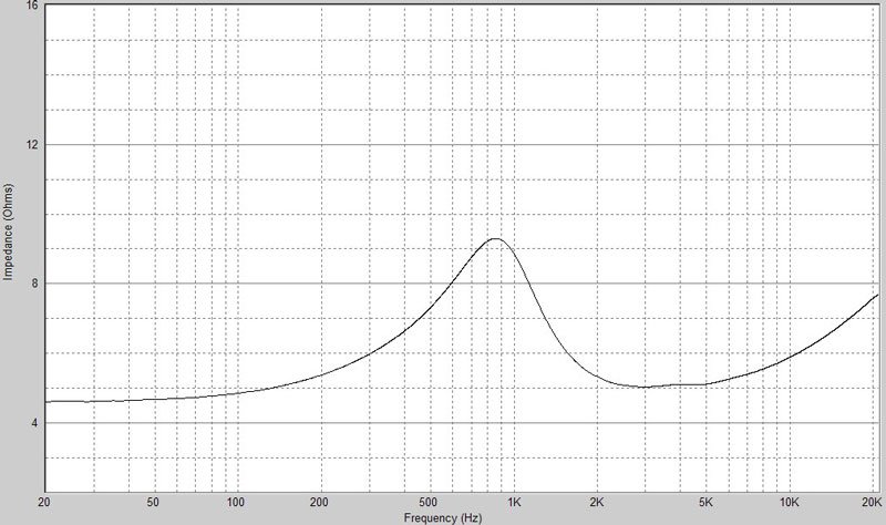

To λοιπόν έχουμε και λέμε. Λεω να παίξω ολίγον τι με τις μονάδες του κινέζου.
Συνεδεσα λοιπόν τα δυο γουφερ σε σειρά (μη μπορώντας να κάνω αλλιώς εφόσον ειναι 4ohm) και πήρα μετρήσεις σύνθετης αντίστασης και κρουστικής απόκρισης α) του tweeter και β) των δυο γουφερ μαζί
Με βάση τις παραπάνω μετρήσεις, έκανα μια εξομοίωση και χωρίς πολλά πολλά κατέληξα στο συννημένο κύκλωμα
