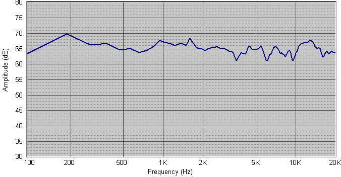

Κινέζος με 45
Εχω υποθέσει ως DCR στο L του κατωδιαβατού 0.3ohm και στο παραλληλο στο tweeter 0.25ohm
Ακούω ενστάσεις-προτάσεις από τους γνωστούς αγνώστους (θεοθάν, μτζ κτλ κτλ )

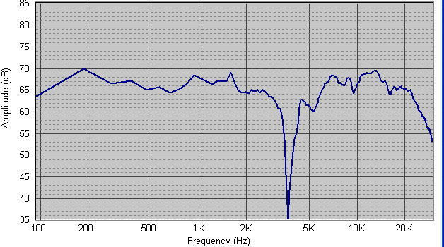

το target freq response προβλέπεται ως κάτωθι

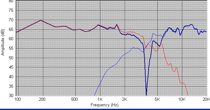

αντιστρέφοντας την πολικότητα του tweeter παίρνουμε την παρακάτω καμπύλη, η οποία με την χορταστική βύθιση στην περιοχή διασταύρωσης μας δείχνει το καλό ταίριασμα των φάσεων των "δυο" μονάδων

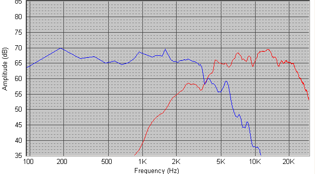

ιδου και σκέτες οι φιλτραρισμένες αποκρίσεις των woofers και tweeter
τι λεει η ομίγυρις ( πώς γράφεται ?), να το φτιάξω να δω τι ψάρια θα πιάσω ή να μην ασχοληθώ καν ? any suggestions ?
θεοθάν σόρυ, παλι ξέχασα να θέσω τα όρια της γραφικής μέχρι τα 20Κhz αντι για τα 48Khz και δεν βλεπουμε και πολλη λεπτομέρεια αλλα μια εικονα παιρνουμε νομίζω..

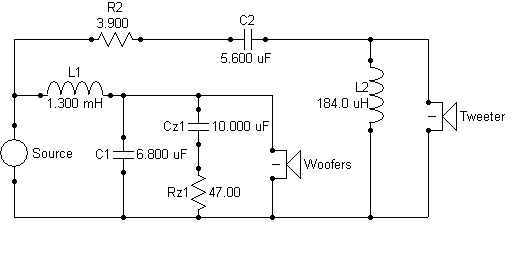

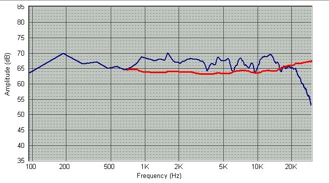

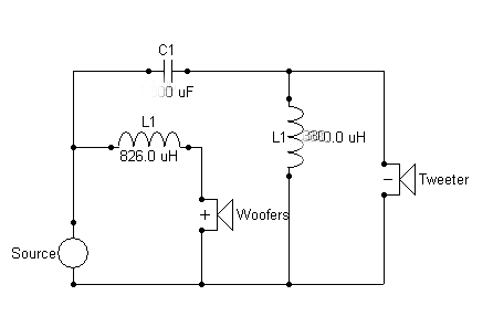

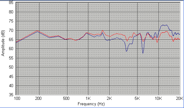

ιδου και το original κυκλωμα (χωρίς λεπτομέρειες για ευνόητους λόγους) καθώς και η απόκριση όπως διαμορφώνεται από αυτό
Με μπλε χρώμα είναι η εξομοίωση με βαση τα (μετρημένα) στοιχεία του κυκλώματος και με κόκκινο αυτό που μετρήθηκε στην πράξη

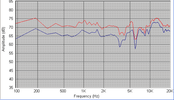

και μια συγκριση πριν (μπλε) και μετά (κόκκινο)

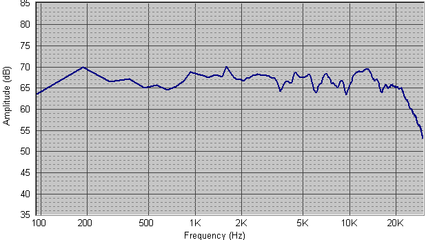

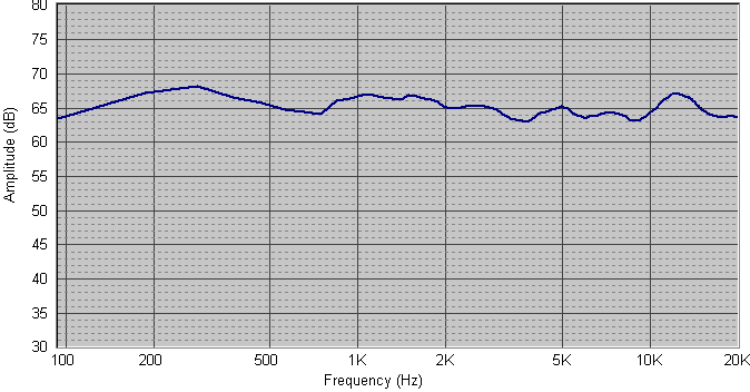

για δειτε τωρα και πείτε μου.. το zobel εχει λίγο "κουλή" τιμη αντίστασης γιατί ο ρόλος του δεν ειναι τοσο για την διαμόρφωση του πλάτους αλλά πιο πολύ για το ταιριασμα των φασεων

μηοως το breakup του κωνου στα 5.5ΚHz ακουγεται, παρά το ότι δεν ειναι εμφανές στην συνολική απόκριση ?
Xμμμ... Σαν λίγο ψηλά δεν είναι η συχνότητα διαχωρισμού ??? γύρω στα 4ΚΗΖ την κόβω...
Οι χάρτινοι κώνοι συχνά παρουσιάζουν "σπασίματα" στο roll-of (όπως μου είπε κάποια στιγμή κάποιος ξένος σχεδιαστής μεγαφώνων "paper is parer"... :nounder: :grinning-smiley-043 ) και ειδικά αν σκεφτείς την χαμηλή κατηγορία τιμής των συγκεκριμένων...
Μια αποκοπή κοντά σε αυτά τα σπασίματα (που σημαίνει η στάθμη τους είναι αρκετά κοντά στην στάθμη αναφοράς) δεν είναι ότι καλύτερο....
Μια διερεύνηση των Cumulative Spectral Decay θα τά κάνει πιο ευδιάκριτα και θα δείξει πόσο έντονα και "επίμονα" είναι στην πραγματικότητα... και από την οφφ-άξις μπορείς να βγάλεις χρήσιμα συμπεράσματα για αυτά...κάντο να δείς...

ψηλά ειναι η συχνότητα Χ αλλα δεν ερχονται με τιποτα οι φασεις χαμηλότερα στα διαλα
θα ξαναδοκιμάσω ομως
