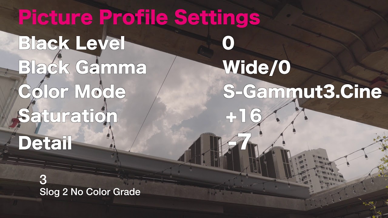

να πω οτι στις Sony , αν επιλεξει καποιος ενα απλο creative style (normal, landscape, Natural, κλπ) μπορει να βαλει το sharpness στο -3
αν θελει ομως να απενεργοποιησει εντελως το sharpness , πρεπει να βαλει πρωτα καποιο Picture Profile, κι εκει να παει στις ρυθμισεις και να βαλει το Detail στο -7.

να πω 2 πραγματα πανω σ αυτα που ειπωθηκαν...
1) Με τις ρυθμισεις που ειπα για την οξυτητα (sharpness) , ΔΕΝ αφαιρουμε οξυτητα , απλα δεν προσθετουμε επιπλεον της αρχικης εικονας του βιντεο.
Ολες οι μηχανες εχουν αντιστοιχη ρυθμιση , που καποιες φορες φτανει μεχρι το 0 , αλλα αυτο δε σημαινει οτι κι εκει δεν εχει προστεθει καποιου ειδους sharpness.
Καποιες αλλες (οπως sony πχ) εχουν και αρνητικες τιμες (απο -3 εως +3) που σημαινει οτι πρεπει να βαλουμε τη μικροτερη δυνατη (-3) για να εχουμε τη μικροτερη προσθηκη οξυτητας.
Οπως ειπα, για να αφαιρεθει τελειως η τεχνητη αυξηση οξυτητας , πρεπει να επιλεξουμε καποιο Picture profile και να εχουμε το Detail στο -7 (βλ. παραπανω ποστ μου).
ΚΑποιες αντιστοιχες ρυθμισες (ισως) υπαρχουν και για αλλες μηχανες.
Αυτο το κανουμε γιατι προτιμουμε να κανουμε την οποια αυξηση οξυτητας στο Post (επεξεργασια), γιατι εκει εχουμε περισσοτερα εργαλεια, με καλυτερη ακριβεια, περισσοτερες ρυθμισεις και φυσικα καλυτερους επεξεργαστες και απλετο χρονο.
Οσο και καλο να ειναι το κυκλωμα της μηχανης , δε μπορει ν ανταγωνιστει εξιδεικευμενο software και hardware που εχουμε και κυριως δε μπορει να γινει σε real time.
