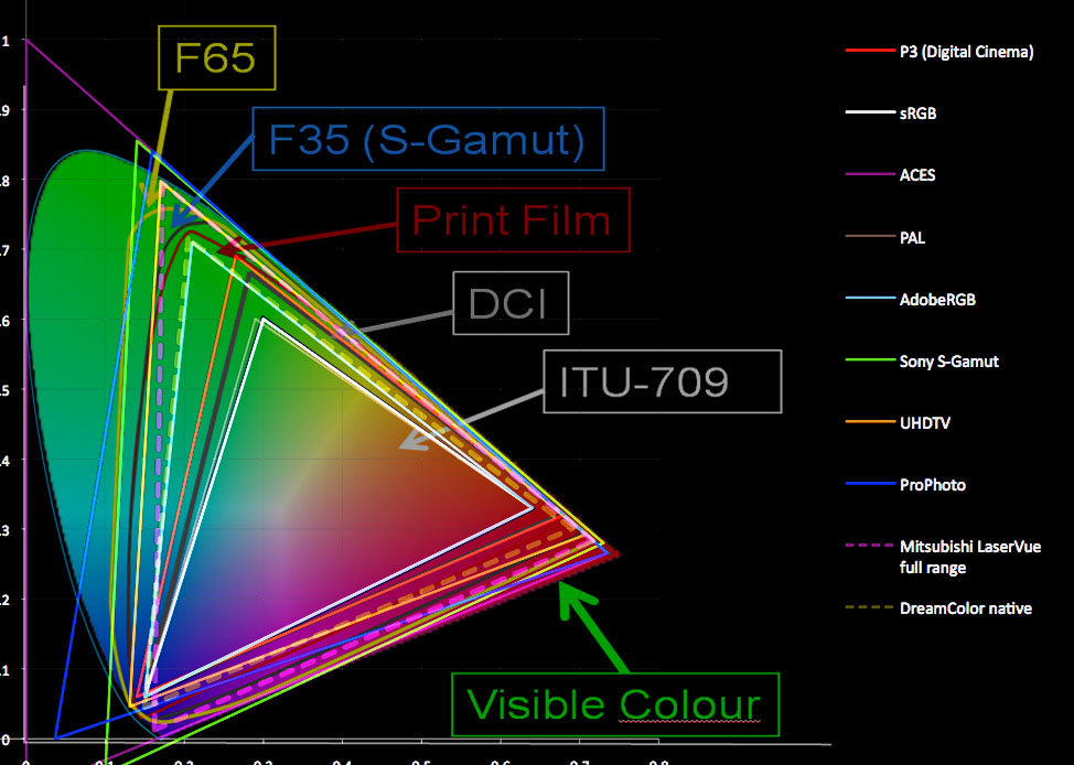

Fields, χρωματικά τρίγωνα, και gamma curves αποτελούν το βραχνα του συγχρονου βίντεο και δυστυχώς δεν έχει αλλάξει ακόμα.
Για να δείτε τι ακριβώς συμβαίνει , ένα πρώτο τεστ με το λάθος που κάνουν όλοι σχεδόν οι reviewers.
Δείτε πόση διαφορα κάνει , αν δουλεύεις με λάθος χρωματικό πρότυπο ....
Before (sgamut χωρίς μετατροπή σε REC709)
ΥΓ... βλέπετε ποσο "λάθος" φαίνεται η sony αρχικά
After...
YG... ακόμα κι αυτό που βλέπετε εσείς , είναι λίγο διαφορετικό από αυτό που βλέπω εγώ, λόγω πάλι αλλαγης χρωματικού προτυπου του ιντερνετ!!!

Ο δεύτερος λόγος είναι για να μετατρέψουμε το χρωματικό πρότυπο εγγραφης , στο πρότυπο επεξεργασίας.
Αυτό είναι πολύ σημαντικό , κι εκεί που γίνονται τα περισσότερα λάθη (όπως η λαθεμένη εντύπωση ότι η sony έχει κίτρινο-πράσινη χροιά) .
Αν πχ με την A7s γράψεις σε slog2 (όσον αφορα το gamma) και sgamut color profile , ΠΡΕΠΕΙ να βάλεις το σωστό LUT για να "φέρεις" τα χρώματα εκεί που πρέπει ... δεν γίνεται με το χέρι αυτό. Το χρωματικό πρότυπο sgamut είναι πολύ ευρύτερο από το REC 709 που έχουμε για γενικό πρότυπο στις οθόνες μας και κυρίως είναι "στραμμένο " τριγωνο , όχι απλα πιο ευρύ.
Δες εδώ ποσο μεγαλύτερο και στραμμένο είναι ....
Αρα αν εσύ πας να κανεις color correction χωρίς να έχεις πρώτα (ή στο τέλος ) φέρει τα χρώματα στο πρότυπο της οθόνης σου, τότε θα βλέπεις συνεχώς λάθος χρώματα.
