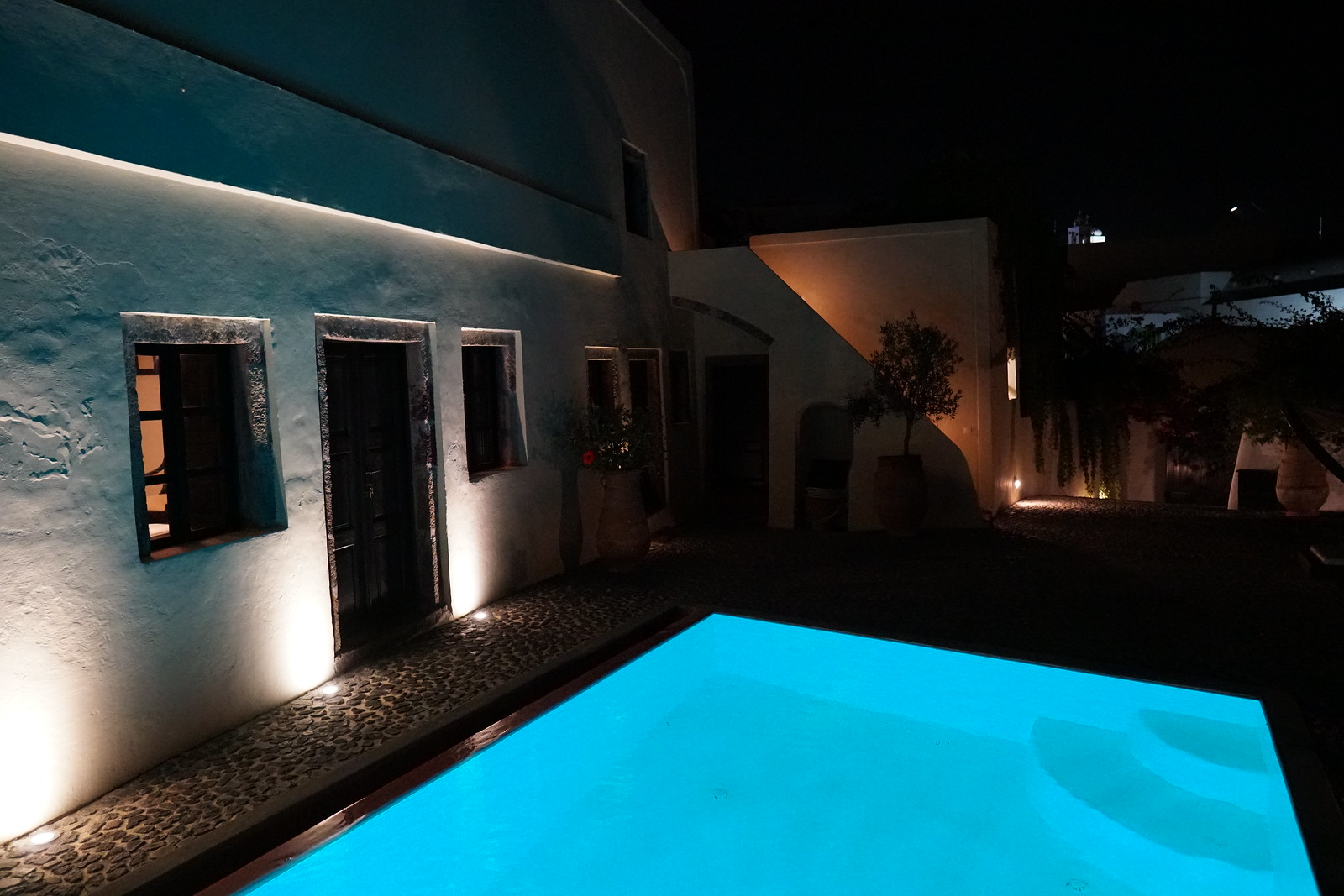

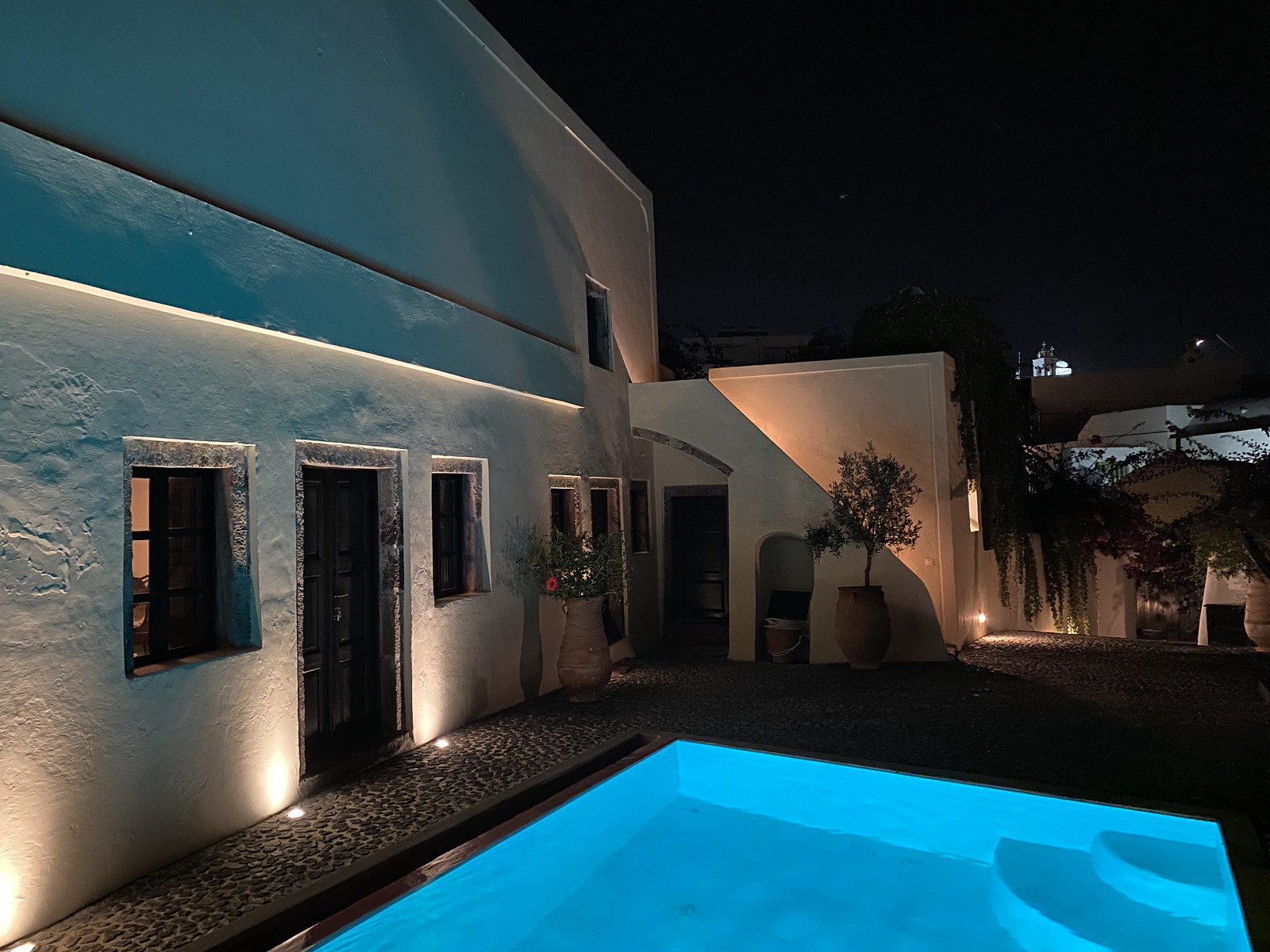

Ένα quick & dirty night shot test μεταξύ του iphone 11 pro και της Sony a6500 με Sigma 16mm f1.4 dc dn. Για προφανείς λογους και οι δυο φωτό τραβηχτήκαν handheld στο auto σε ιδιαίτερα δύσκολες φωτιστικές συνθήκες:
Iphone (night mode)
Untitled by Tak Sot, on Flickr
Sony

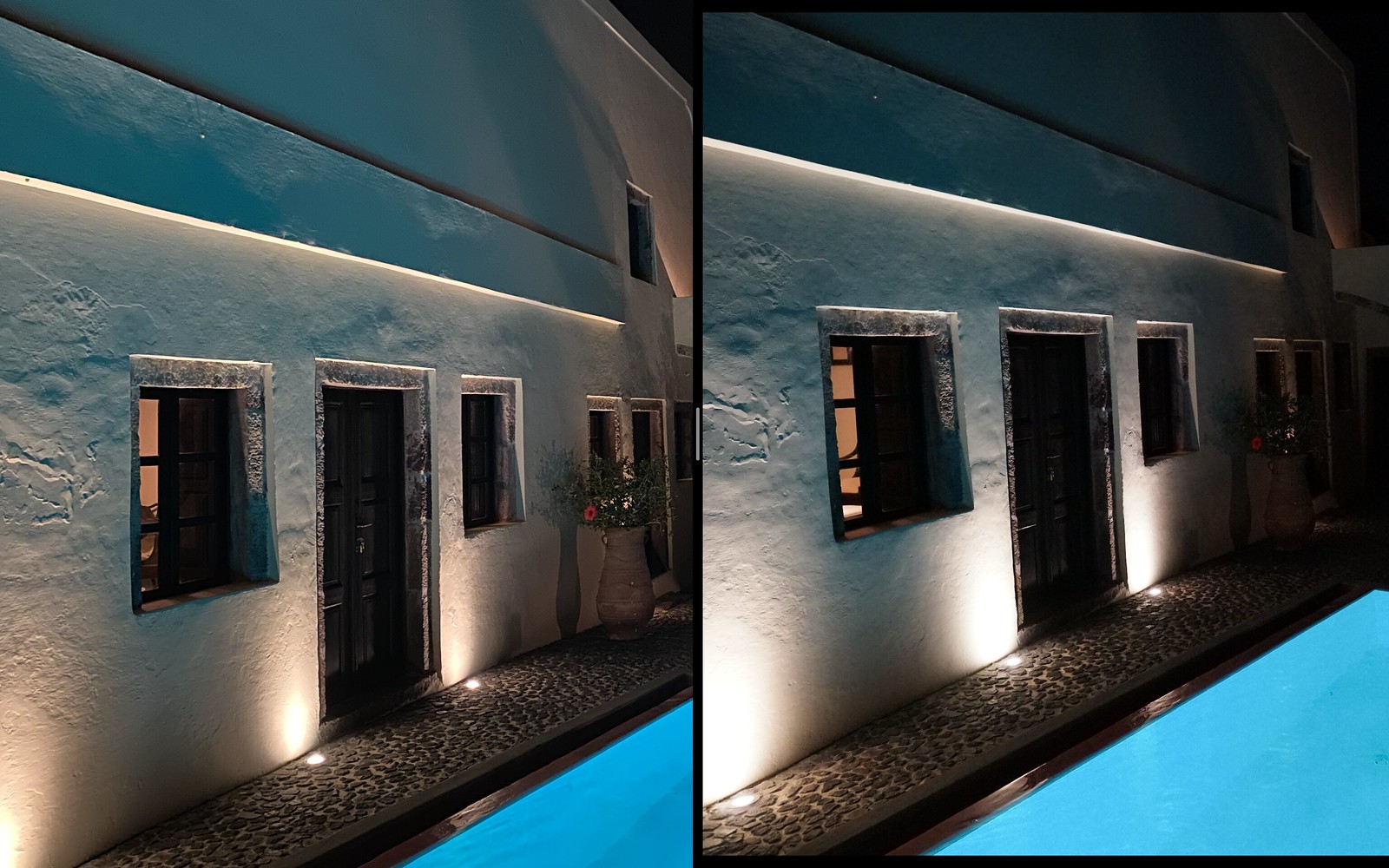

Προφανώς, εάν χρησιμοποιήσουμε τριποδο και manual ρυθμίσεις θα έχουμε σαφώς καλύτερο αποτέλεσμα στη Sony (και έως ένα σημείο και στο iphone).
Όμως δεν έχουμε πάντα την άνεση χρόνου ούτε τρίποδα stand by, οποτε ένα smartphone με καλη φωτογραφική απόδοση είναι πλέον ένα δυνατό όπλο για τους photo enthusiasts.
Για μένα στο iphone φαίνονται καλύτερες. Έχει πιάσει και τος λεπτομέρειες στην πισίνα και στο βάθος δεξιά φαίνεται και τι απέναντι σπίτι σε σχέση με τη μηχανή που δείχνει απλά μαύρο
Sent from my iPhone xs max using Tapatalk
Τάκη κατρχην η μηχανή τράβηξε στο αυτόματο με 1/160 ταχύτητα κλείστρου,
χωρίς κάν σταθεροποίηση και αρκετούς καφέδες να πιεις τραβας άνετα με ταχύτητα 1/FL, δηλ. 1/2*(16*1.5)=1/50 , αυτό σημαίνει ISO γύρω στο 1600-2400 όχι 6400. Αν βάλεις και τη σταθεροποίηση , έστω και αυτή της 6500 θα πάρεις άλλο ένα στοπ τουλάχιστον δηλ. 800-1000. (Αν είχες και μηχανή m43 θα είχες και 2 στοπ χαλαρά). Ε από αυτά θα έδινες και 1-2 στοπ τουλάχιστον στο διάφραγμα για να έχουν περίπου ίδιο βάθος πεδίου οι φωτό ειδαλως συγκρίνεις και ανόμοια τελειως κάδρα αφού η SONY τράβηξε με πολύ πιο ρηχό βάθος πεδίου. Δες στο βάθος την εκκλησία που είναι νετ οι σταυροί στο κινητό λόγω μικρού αισθητήρα.
Συμπερασμα με τα κινητά βγαζεις στο αυτόματο, με τις μηχανές ποτέ ! ειδικά σε τέτοιες συνθήκες.
Δε ξερω τι φταιει αλλα του ιφον ειναι μακραν καλυτερες.
Κώστα, σωστά (και γνωστά) αυτά που γράφεις, απλά το point του test ήταν να δω πόσο πετυχημένα διαβάζει την σκηνή το αυτόματο πρόγραμμα της μηχανής και του κινητού ώστε να βάλει τις κατάλληλες ρυθμίσεις.
Και προφανώς η φωτό της Sony θα είχε λιγότερο θόρυβο με πιο χαμηλό iso και θα ήταν καλύτερα εστιασμένη στο βάθος αν είχε επιλέγει πχ f4 αντί f2. Όμως αμφιβάλω αν θα μπορούσε να δώσει αντίστοιχη με του iPhone λεπτομέρεια στα σκοτεινά μιας που το night mode του iPhone λειτουργεί ουσιαστικά σαν HDR.

Μα ειπε ο φιλος Kbouk γιατι φαινονται καλυτερες του κινητου οι συγκεκριμενες. Ποιος ο λογος να παρεις βραδυνη σε 1/160 σε ακινητο θεμα και να σηκωσεις το iso στο θεο? Λογικο ειναι να ειναι γενικα χαλια η φοτο (και οχι μονο σε συγκριση με κινητο)
Έχουν και οι φωτογραφικές βραδυνά προγράμματα, η SONY ας πούμε έχει το handheld twilight όπου τραβάει μερικές και τις συνδυάζει σε μια in camera. Απλά προς το παρόν τουλάχιστον οι μηχανές υποτίθεται ότι προορίζονται για χρήστες που θα ασχοληθούν λιγουλάκι, τα κινητά όχι. Οπότε...
Αυτό που έκανε ο Τάκης είναι αυτό που θα κάνουν οι 9/10 που θα τραβήξουν μια φωτογραφία. Θα βάλουν τη μηχανή ή το κινητό στο auto και θα πατήσουν το κουμπί. Σε αυτή λοιπόν τη συνθήκη βλέπω και εγώ το κινητό να κερδίζει με μια πρώτη ματιά.
Δημήτρη, όντως έχει τέτοιο πρόγραμμα η Sony, το είχα ξεχάσει τελείως. Το δοκίμασα τώρα σε ένα ημιφωτισμενο δωμάτιο, αλλα ανεβάζει το ISO στο Θεό (12.800) για να φωτίσει το θέμα και το διάφραγμα το πήγε στο f3.2.
Με λίγα λογια, πιθανολογώ ότι δεν θα είχε αντίστοιχα καλο αποτέλεσμα με το night mode του iphone στην παραπάνω σκηνη.
Και οι μηχανές προφανώς προορίζονται για χρηστες που θα ασχοληθούν, απλα δεν έχεις πάντα ούτε τον χρόνο, ούτε και την όρεξη.
Τάκη μπορείς να δοκιμασεις και το dro/auto hdr, επιλέγεις d-range optimizer και πειραματίζεται με ποιο level είσαι ικανοποιημένος (από το 1 έως το 5 νομίζω). Δεν έχει ουδεμία σχέση με το έξυπνο hdr των κινητών αλλά αρκετές φορές δίνει ένα "καλύτερο" έτοιμο αποτέλεσμα.
