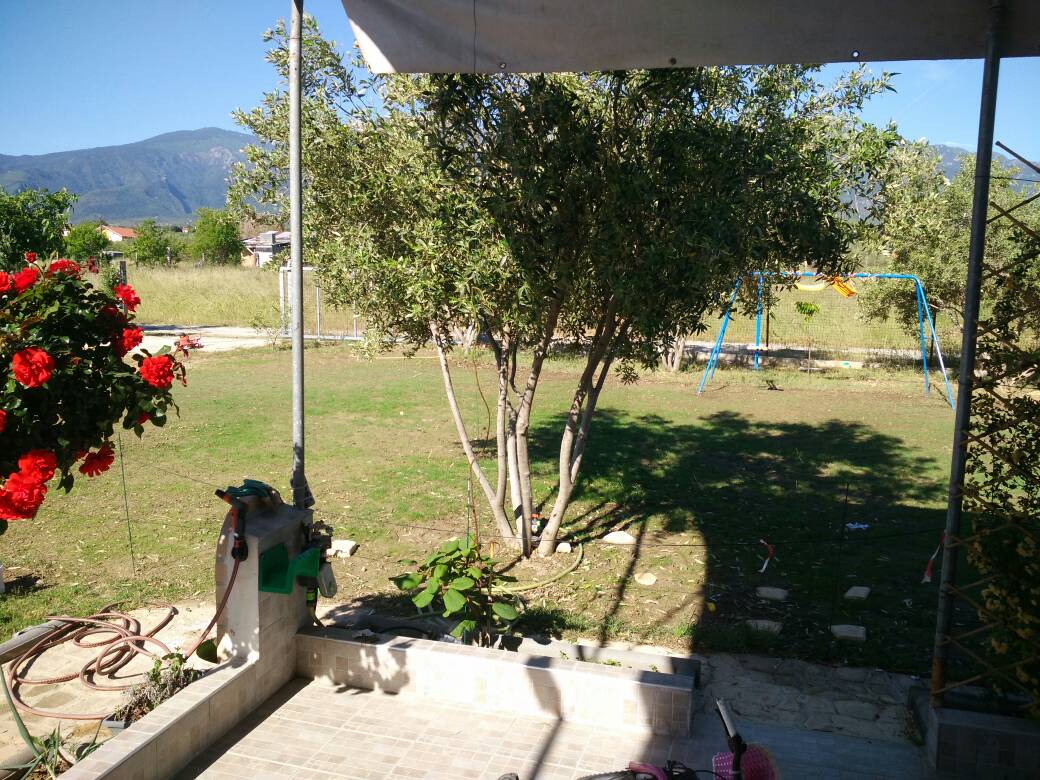

Περιποίηση των πιτσιρικο-μαστιχοδεντρων σήμερα με ξεχορταριασμα, ρυθμίσεις ποτιστικου,ψεκασμα σε βατες και λοιπές εργασίες στην πιο ζέστη μέρα!!!!
Ουφ.....
Ουφ, ξουφ, να δουλεύεις και τον σκασμό των εργαλείων που έχεις! :p
