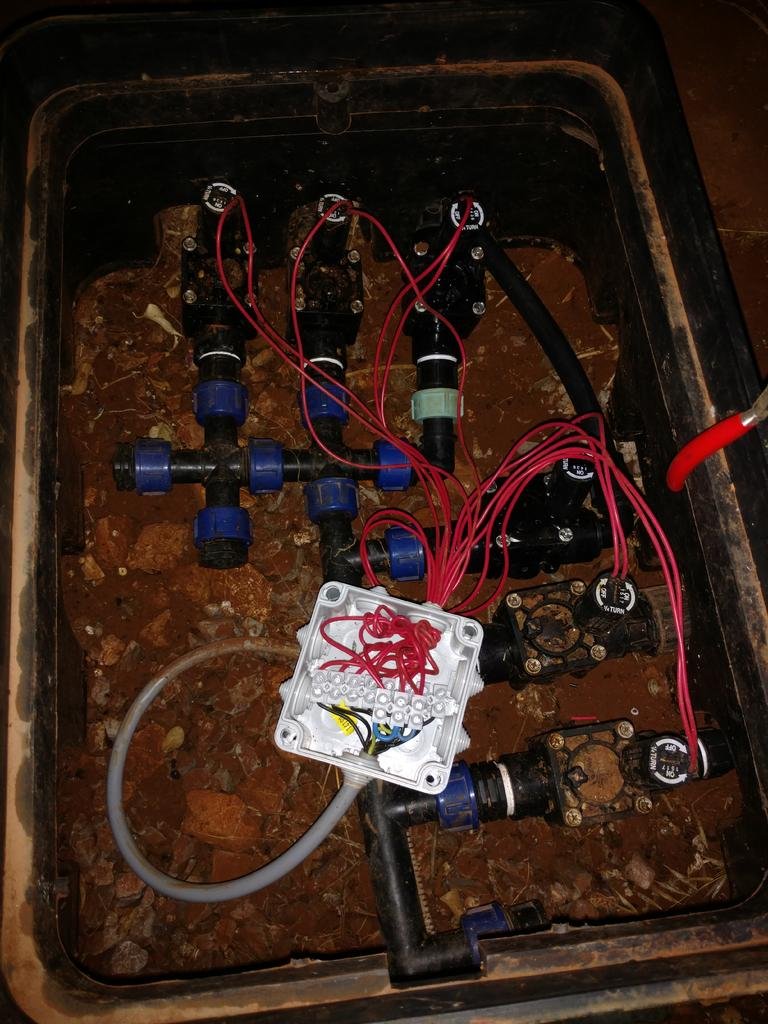

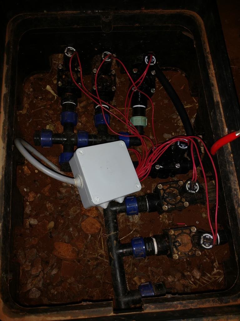

Πρόσθεσα και μία ηλεκτροβάνα για το μποστάνι να ποτίζω νωρίς το πρωί. Έχω βάλει βανάκια οπότε μπορώ και κλείνω όποιες γραμμές δε χρειάζονται πότισμα.
Νομίζω χρειάζεται περισσότερο χαλίκι να πατάνε όλες οι ενώσεις επάνω.
Κάντε παρατηρήσεις γιατί είναι η πρώτη φορά που πιάνω κολλεκτέρ και ηλεκτροβάνες γενικότερα!
Μου άρεσε το 8+1κλωνο καλώδιο που είχε και αριθμούς και μου έκανε τη ζωή ευκολότερη.

Μιά χαρά,μόνο νά ρίξεις γαρμπήλι νά πατάνε καλά οι ηλεκτροβάνες καί οι σωλήνες κάτω.
Μπορούσες να αποφύγεις τούς πολλούς κόμπους μέσα στό ηλεκτρολογικό μπουάτ,άν έβαζες ένα στυπιοθλήπτη καί να έπιανες όλα τά κόκκινα καλώδια από τίς ηλεκτροβάνες στό σημείο τού στυπιοθλήπτη ,οι κόμποι πού έκανες κάνουν χρέη "φρένου" γιά να μήν τραβηχτούν από τίς κλέμες.
Βλέπω εχεις ακόμα άλλες δυό αναμονές άν χρειαστεί να επεκτείνεις τό αυτόματο πότισμα.
Έχω 3 υδραυλικές αναμονές και 2 ηλεκτρολογικές (καλώδιο + προγραμματιστής 8 στάσεων).
ΟΚ για το γαρμπίλι ;)
Ήμουν στην άκρη του χωραφιού βράδυ πλέον και ήθελα να τελειώνω.
Έκανα τους κόμπους απο τη μία για να μή βγαίνουν έξω αλλά περισσότερο για να τα χωρίσω σε ζευγάρια αφού τα πέρασα όλα και δεν ήξερα τί είναι τί!
Θα μπορούσα να βάλω zip ties αλλά δεν άντεχα ένα ακόμα δρομολόγιο "να φέρω το κατάλληλο εργαλείο"!
Μαζί με το γαρμπίλι θα περάσω και 1-2 μεγάλα zip ties σε ρόλο στυπιοθλίπτη στο 9κλωνο για παν ενδεχόμενο.
Απο τη μία προσπαθούσα να στερεώσω το κινητό να φωτίζει ο φακός σωστά και απο την άλλη βίδωνα στις κλέμες.
Και παράλληλα άκουγα κάτι περίεργους ήχους τριγύρω μου! Φίδια? Βατράχια? Ποντίκια? (απο όλα έχω στο χωράφι μου)
