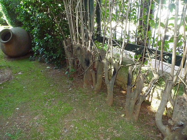

Πρεπει να κοψω αυτα τα 4 λιγουστρα στον κηπο που εχω σημαδεψει με το μαυρο σπρευ, οπως μου ειπαν οι ανθρωποι του φυσικου αεριου, για να μπουν τα ρολογια εσωτερικα.
Υπαρχει κανενα special tip για το πως να κοπουν εντελως συριζα με το χωμα? Εργαλεια κηπου υπαρχουν, ολων ειδων και αποχρωσεων :))
