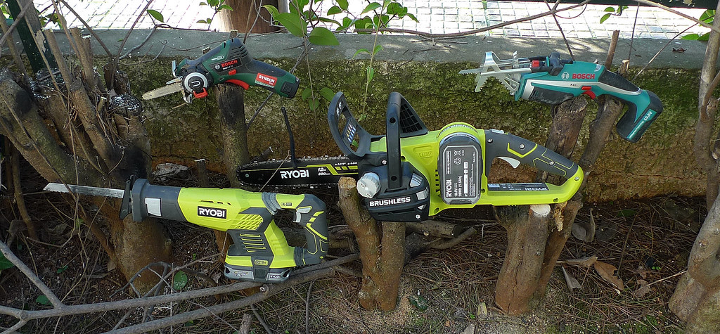

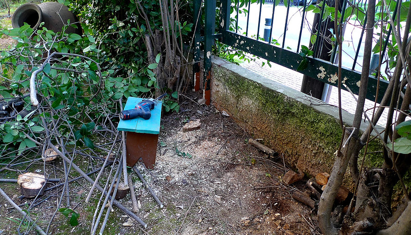

Τελειωσε στο αψε σβησε η δουλεια συναδελφοι χωρις λειζερ και εκσκαφεις, μονο με το αλυσοπριονο για τα χοντρα και μια 12βολτη σπαθοσεγα (με μεγαλη λαμα για να λυγιζει) για το κοντρα ξυρισμα.
Το υπολοιπο, τον μεγαλουτσικο τελευταιο κορμο, θα τον κανω αφου αγορασω μια μεγαλη λαμα bosch. Η υπαρχουσα ειναι parkside που δεν κοβει (εκ γενετης) απλα ζοριζει και ζεσταινει το εργαλειο και την μπαταρια του. Η λαμες για σπαθοσεγα parkside ειναι μονο για να κοβεις λεπτο και μαλακο ξυλο. Και για να λες οτι εχεις λαμες, οπως εγω καλη ωρα.
Μπορει 2 εργαλεια να ηταν αρκετα για να γινει ταχιστα η δουλεια αλλα σε αυτο το παιχνιδι χρησιμοποιηθηκαν 7 εργαλεια μπαταριας bosch και Ryobi, ετσι για την χαρα φυσικα.
-2 αλυσοπριονα (ενα 18βολτο και ενα 12βολτο),
-3 σπαθοσεγες (μια 18βολτη, δυο 12βολτες) και
...δυο 4βολτα κλαδευτηρια:))
Eδω καποια απο τα εργαλεια που κρεμονται σαν ωριμα και λαχταριστα φρουτα στα λιγουστρα

Γειά σου Μιχάλη αρχοντομάστορα μέ τό αρχοντοσκαμνάκι σου.Γιά πες μας ποιό εργαλείο σέ βόλεψε καλύτερα τό αλυσοπρίονο η σπαθοσέγα Ryobi,τα Bosch τα βλέπω πολύ λίγα γιά τήν περίσταση.
Επίσης τα κατάφερες νά μήν βρούν τά κοπτικά επάνω σέ χώμα-πετραδάκια ?
Οι εντυπωσεις γενικοτερα με φωτο και ιστοριες συντομα στα εργαλεια μπαταριας!

Περα απο το παιχνιδι Δημητρη που δοκιμασα ολα τα εργαλεια, το πρωτο και κυριο εργαλειο ηταν προφανως το αλυσοπριονο. Εκοψε τα κορμουδακια σαν χαρτι οπως ηταν φυσικο.
Επειδη ο μεγαλυτερος κορμος ηταν περιπου 16εκ., δεν μιλαμε για χοντρους κορμους δηλαδη, η δουλεια θα μπορουσε να ειχε γινει με λιγο περισσοτερο ζορι με την 18βολτη σπαθοσεγα, εαν εχεις λαμα καλη επανω. Για τα 10βολτα bosch εχεις δικιο, ζοριζονται και σε κουραζουν αρκετα περισσοτερο απο το 18 βολτο. Αυτα ειναι για μαξιμουμ παχος κορμου ~8 εκατοστα.
Πετραδακια με το αλυσοπριονο δεν βρηκα γιατι εκοψα τους κορμους 2-3 εκατοστα πανω απο το χωμα. Με την σεγα βρηκα χωμα και μπολικο αλλα εκει δεν πειραζει, το ρισκο ειναι ελαχιστο.
