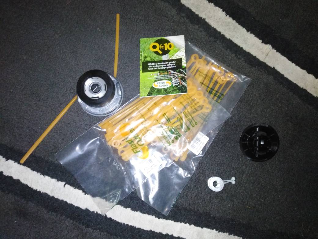

Καλησπέρα, μόλις παρέλαβα το flush cutter, για κάποιο λόγο δε μπορώ να το κεντραρω με τίποτα στο μηχανάκι μου, τουλάχιστον με τα παξιμάδια που έχει μέσα.
Δε μπορώ να βγάλω άκρη, παίζει να μην είναι συμβατό με το δικό μου;
Στάλθηκε από το LDN-L21 μου χρησιμοποιώντας Tapatalk
τι ακριβώς πρόβλημα υπάρχει με το flush cutter, έχεις βρει λύση στο μεταξύ;
ίσως μπορούν να βοηθήσουν συμφορουμίτες που το έχουν
Καλημέρα, στο McCulloh θαμονοκοπτικό που έχω δεν υπάρχει συμβατότητα. Η βάση που έχει στην γωνιακή δεν κάνει για να κεντράρει σωστά το Flash Cutter, επίσης, το μπουζόνι του είναι πολύ μικρό για να κουμπώσει. Το πήγα σε μαγαζί με είδη κήπου και αγρού και μου επιβεβαίωσαν οτι δεν κάνει. Θα μπορούσα μονάχα να φτιάξω μια Custom βάση σε τόρνο.
Δοκίμαασα το flash cutter στο μεγαλύτερο θαμνοκοπτικό Stihl που έχω και κουμπώνει μια χαρά. Πραγματικά θερίζει η κεφαλή, αξίζει και το τελευταίο ευρώ. Με σύνολο 3 ζευγάρια λεπίδες θέρισα παραπάνω από μισό στρέμμα χόρτα με μολόχες τέρατα!
