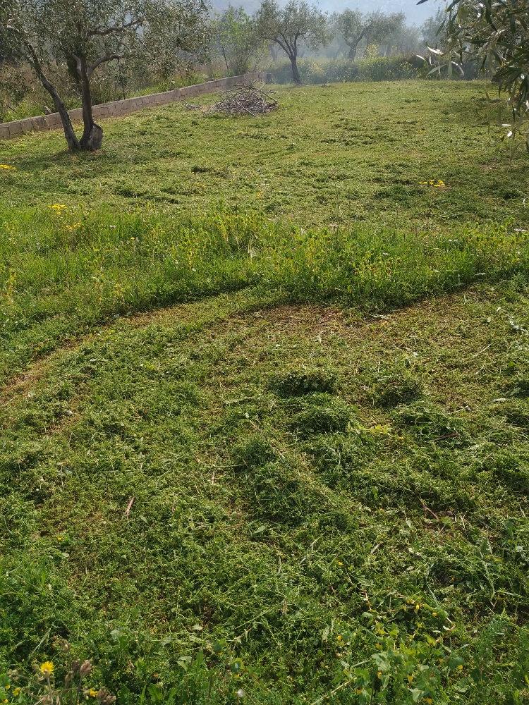

Σίγουρα ξυρίζει καλύτερα η cf3.
Αλλά σ αυτό το κτήμα τρώγεται αμεσως. Θα θέλει μεγαλύτερη διάμετρο σίγουρα.
3 σειρές με την στριφτη (3,9μμ τελικά) μια με την cf3 για να έρθουν στην ίδια κατάσταση

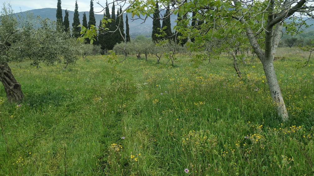

Ωραιος! Μη με λες τετοια ομως γιατι πριν μπω εδω παρηγγειλα 70m 2,4mm και ο χωρος εργασιας μου ειναι παρομοιος!
οταν λες τρεις σειρες?

Τρεις σειρές ελιές σε αυτό το κτήμα που είναι πέτρα το χώμα. Έχει να οργωθει 6-7 χρόνια.
Από την 3.9 (ή άλλες 3μμ που είχα δοκιμάσει) κόβει πολύ καλύτερα και πιο εύκολα η CF3. Και περίεργα χόρτα που η 3.9 ζοριστηκε.
Δεν μπουκωνε όπως η 3.9.
Δεν μου έβγαλε πολύ γιατί ήταν και στρωτά και πυκνά τα περισσότερα χόρτα.
Δεν μου έσπασε στην κεφαλή κι ας είναι παλιά κι θέλει αλλαγή.
Πέτρες δεν πετούσε όπως η 3.9.
Από άλλες 3μμ που έχω δουλέψει σίγουρα είναι καλύτερη.
Εγώ έμεινα ευχαριστημένος πάντως από την Cf3
Στάλθηκε από το Mi A2 μου χρησιμοποιώντας Tapatalk
Ωραια καταλαβα.
Ενα ατρεμμα εχω γω με αναμικτη κατασταση οποτε βαση των λεγομενων σου υποθετω και μαντευω πως με δυο αλλαγες την βγαζω. ΥΣ. Αλλαξα διασταση, 2,7 θα παραλαβω. Στα 3mm μπουκωνε, οπως ειπες το μηχανημα με στρογγυλη.

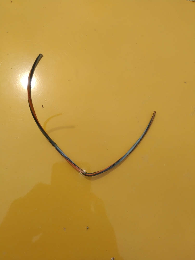

Όχι. Πολύ πιο εύκολα με την 3mm απ' ότι με την στριφτη 3.9 που χρησιμοποιούσα.
Αυτή τη στρωτή τη μλκια την πετουσε η cf, η παλιά ζοριζοταν
Η στρογγυλή 3μμ απ' ότι θυμάμαι ζοριζοταν σ αυτά το χόρτα που έκοψα σημερα
