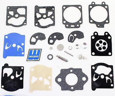

Καλησπέρα παιδιά, μετά από καιρό και καλό Πάσχα.. .
πριν λίγες μέρες ήμουν Χίο και η γυρνώντας πήρα μαζί μου το αλυσοπρίονο του μακαρίτη πεθερού μου.
Αυτό το πήρε πριν 20+χρόνια, αλλά το δούλευε στα κλαδέματα ο κουνιάδος του. Βλέπετε ο Πεθερός μου μάζευε εργαλεία, χωρίς να ξέρει να τα δουλεύει.
Τέλος πάντων, το συγκεκριμένο δουλεύει ρολόι, το καθάρισα και του άλλαξα αλυσίδα, αλλά από ότι μου είπε ο θείος που το χειριζόταν, μόλις δούλευε μισή ώρα ζεστενοταν και έσβηνε. Έπρεπε να κρυώσει λίγο και μετά να δουλέψει πάλι και μετά τα ίδια κλπ....
Ο κουμπάρος μου που του το είπα, λέει ότι θέλει άλλαγμα μια μεμβράνη δεν θυμάμαι που μου είπε...
Εσείς τι λέτε; που να το πάω να το δει ένας καλός μάστορας;

tanaka!
εξαιρετικα εργαλεια γνησια γιαπωνεζικα.
και μαλιστα εικοσαετιας, δεν βρισκεις ευκολα σημερα τοσο καλοφτιαγμενα κομματια
κανε οτι χρειαζεται για να το αποκαταστησεις. θα το εχεις για πολλα χρονια!
τα παλια τα χρονια, 30 χρονια πισω, χωρις να ειναι απολυτο αυτο, τους καλυτερους μαστορους τους εβρισκες να δουλευουν χιουσκβαρνα και κιτρινες ρομπιν
οποιοι επισκευαζαν αυτες τις μαρκες συνηθως ησαν γνώστες του αντικειμενου και αυτο γιατι ο δαιμονιος ανθρωπος που ακουγε στο ονομα παντελης παπαδοπουλος (ο πατριαρχης των εισαγωγων αγροτικων μηχανηματων), διαλεγε συνεργατες που ηξεραν τι εκαναν
δεν ξερω αν ισχυει ακομα αυτο, παντως μια καλη λυση ειναι ειτε το να το πας σε καποιον τετοιο μαστορα, ειτε να πας σε καποιο καλο συνεργειο επισκευης μοτοσυκλετων (!) με μαστορα που να ξερει τι κανει.
μαστοροι που φτιαχνουν διχρονες μοτοσυκλετες, μπορουν να σου φτιαξουν παπαδες στα αλυσποπριονα και γενικα σε κινητηρες αγροτικων εργαλειων.
το τανακα ειναι σοβαρο κομματι, μην βαλεις καναν ασχετο να το πειραξει...

Γι αυτό απευθύνθηκα σε εσάς, μήπως γνωρίζει κανείς κάνα καλό - γνώστη μάστορα. Αλλιώς θα το αφήσω όπως είναι.. Θα το αφήνω να κρυώνει και πάλι μετά δούλεμα κλπ.. Και μισή ώρα από ότι μου είπε ο θείος ότι βγάζει δουλειά, πριν πυρωσει και σβήσει, νομίζω κάτι είναι..
οχι μην το αφησεις ετσι, οσο αντοχικο και αν ειναι, θα σου βγαλει μεγαλυτερο προβλημα. το καλο εργαλειο θελει και καλη συντηρηση
καλυτερα ειναι να εχεις ενα μετριο εργαλειο με καλη συντηρηση παρα καλο εργαλειο με κακη συντηρηση
