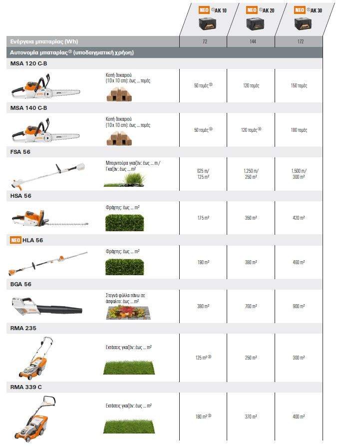

Εαν κοιταξουμε τον παρακατω πινακα με την απλη μπαταρια με μια μεση χρηση μπορει να κανει πανω κατω εως 300τ.μ.( βαζω τοσο σε σχεση με BGA 56 που αναφερει 380τ.μ)..
Δηλαδη με μια φορτιση θα κανει 7 φορες τον κηπο της...θελετε 5...;..οσο και να ναι ειναι πολυ μεγαλη διαρκεια για ερασιτεχνικη χρηση... οποτε αξιζει η αγορα του πιστευω...

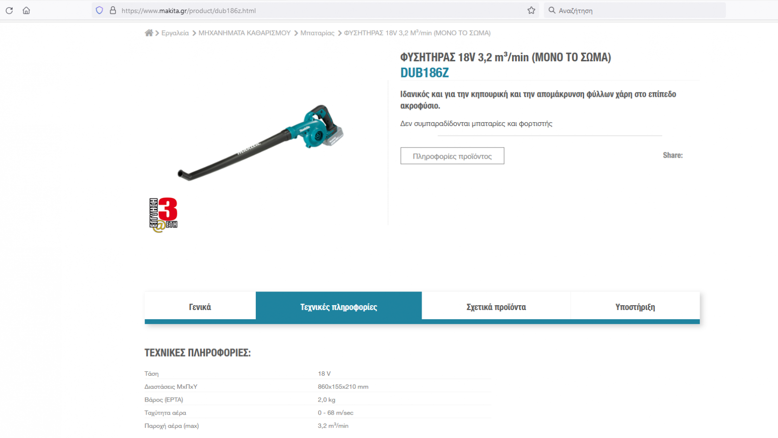

Eγω βλεπω οτι το Μακιτα που ανεβασε η Δεσποινα φτανει μεγ. ταχυτητα αερα τα 245 χλμ/ωρα, ιδια ακριβως ταχυτητα με το δικο μου το Ryobi το οποιο θεωρω ιδανικο και πολυ δυνατο για οποιοδηποτε κηπο και οποιεςδηποτε αναγκες, επαγγελματικες η μη.
Σας ευχαριστώ όλους για τις απαντήσεις....το ψάχνω να το ζητήσω δώρο στη γιορτή μου....η αλήθεια είναι πως θέλω έναν φυσητήρα που να μην είναι θηρίο. Να μπορεί όμως να καθαρίσει την αυλή σε 10 λεπτα. Το makita το σκέφτομαι πολύ έντονα... τα stihl δυστυχώς απλησίαστα γιατί 289 έχει μόνο ο φυσητήρας με μπαταρία κ φορτιστή. Ενώ makita αγοράζω με 250 κ το μικρό trimmer χλοοκοπτικο. Σίγουρα δεν θα είναι το ίδιο....αλλά η δουλειά πιστεύω θα γίνεται.
Στάλθηκε από το M2007J3SG μου χρησιμοποιώντας Tapatalk
Μιχάλη νομιζω οτι ταχύτητα αέρα τελικά εχει να κανει με το μηχανημα και δεν ειναι συγκρισιμα...
Το συγκεκριμένο Makita η το δικό σου Ryoby η το δικό μου Bosch έχουν πολύ υψηλές ταχύτητες αέρα αλλά όχι μεγάλη παροχή αερα σε ογκο..τι εννοώ...
Αυτά συγκαταλέγονται στα φυσερα όπου η διάμετρος όπης του μηχανήματος είναι συνήθως μικρή,κοντά στους 3 πόντους,και ειναι λογικό ο αέρας να συσσωρεύεται με περισσότερη ταχύτητα και να πιάνει μεγάλα νούμερα...
Τα 3 παραπάνω(Stilh,Makita & Dewalt) συγκαταλεγονται στους φυσητηρες...εχουν πολυ μεγαλυτερο διαμετρο οπως και μεγαλυτερη παροχη αερα..οχι ομως υψηλες ταχυτητες ροης λογω της μεγαλυτερης διαμετρου οπης μπροστα......
Οποτε νομιζω οτι δεν μπορουν να συγκριθουν...
Αυτο μπορεις να το δεις απο τα παρακατω χαρακτηριστικα των 2 Μakita εργαλειων που συζυταμε..
Θα καταλαβεις οτι δεν ειναι το ιδιο...
