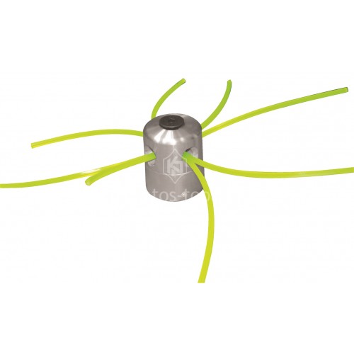

Χθες εγω παρηγγειλα την συγκεκριμένη https://www.skroutz.gr/s/18015417/Bax-Β7102-Κεφαλή-Μεσινέζας-Αλουμινίου-4-Εξόδων-Universal.html ,την εχει κανεις να μας πει εντυπωσεις;
Αυτήν πήρα και εγώ ταυτόχρονα με το νέο χορτοκοπτικό.
Πολύ καλή είναι και σε συνδιασμό με 4αρα τύπου vortex ξυρίζει.

Χθες εγω παρηγγειλα την συγκεκριμενη https://www.skroutz.gr/s/18015417/Bax-Β7102-Κεφαλή-Μεσινέζας-Αλουμινίου-4-Εξόδων-Universal.html ,την εχει κανεις να μας πει εντυπωσεις;
Σήμερα έλαβα τηλέφωνο από το κατάστημα από όπου έχω κάνει την παραγγελία για να μου πει ότι δεν υπάρχει η συγκεκριμένη και μου πρότεινε να μου στείλει της total https://www.skroutz.gr/s/35172381/T...sal.html?product_id=126152049&sponsored=shelf , μου ανέφερε πως είναι ίδιας εταιρίας και δεν διαφέρει σε κάτι από αυτήν της Bax, μου είπε ότι παίρνει μισινεζα έως και 4,5mm κάτι που με ενδιαφέρει, τέλος πάντων, του είπα αν είναι έτσι να μου την στείλει, ποια είναι άποψή σας; Είναι ίδια;
Ok , μια χαρά, απλά αναφέρει για 3mm κάτι που με προβλημάτισε, δεν το διευκρινίζει πουθενά για 4+

Τελικά παρέλαβα σήμερα, όντως είναι ίδια με την Bax , μια απορία, ανάμεσα στο μαύρο πλαστικό έχει μια ροδέλα μεγάλη, αυτήν μπαίνει πάνω από την μισινεζα ή από κάτω;
