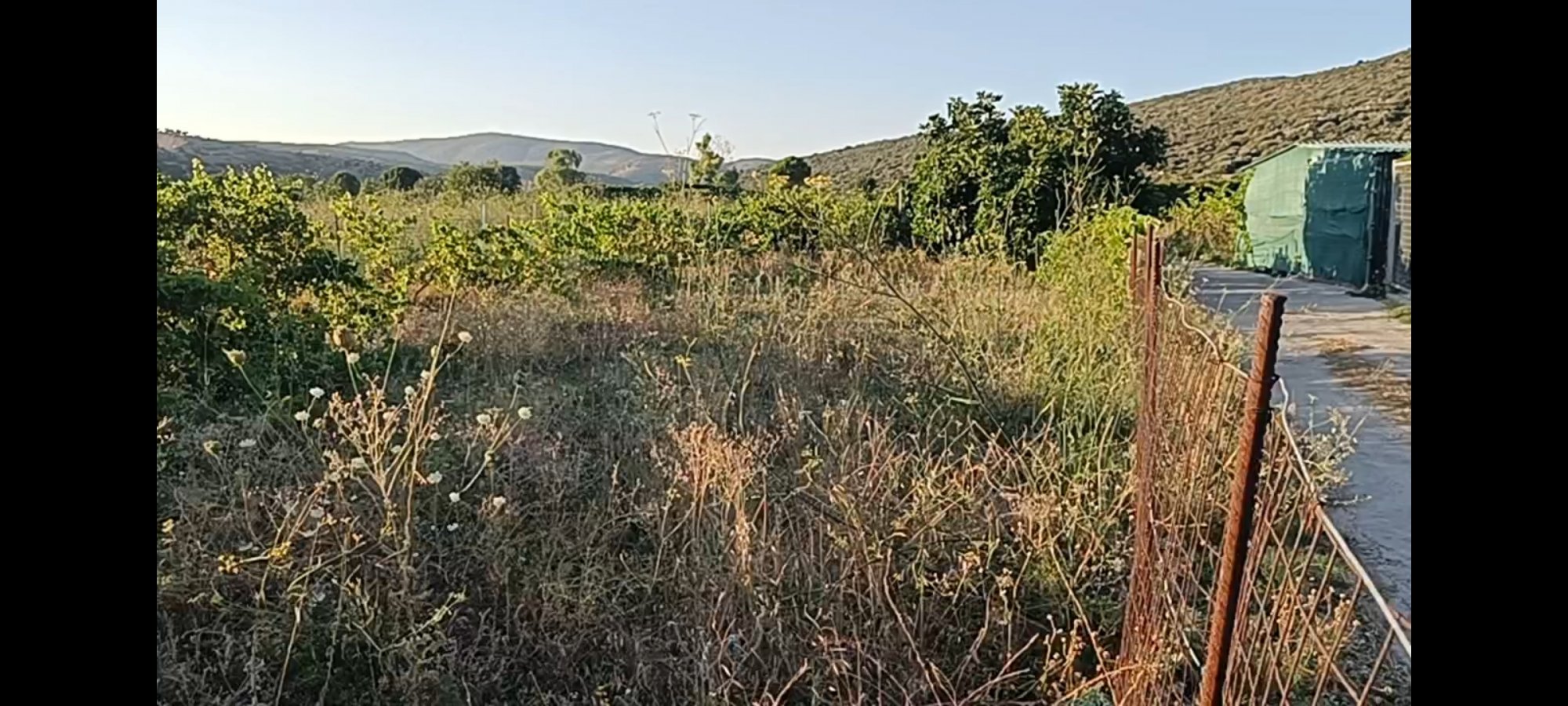

Σήμερα καθάρισα ένα χωράφι που φυτέψαμε πέρσι μαστιχόδεντρα.
Ζούγκλα από αγριαγκουριες άγρια κλήματα, μαραθους, αελοπους και αγριοαρακα.
View attachment 218182View attachment 218183
Η Flash Cutter έκανε καλή δουλειά.
Από το Μάιο είναι η τρίτη φορά που καθαρίζω τις ελιές.... Ελπίζω και τελευταία για φέτος!
