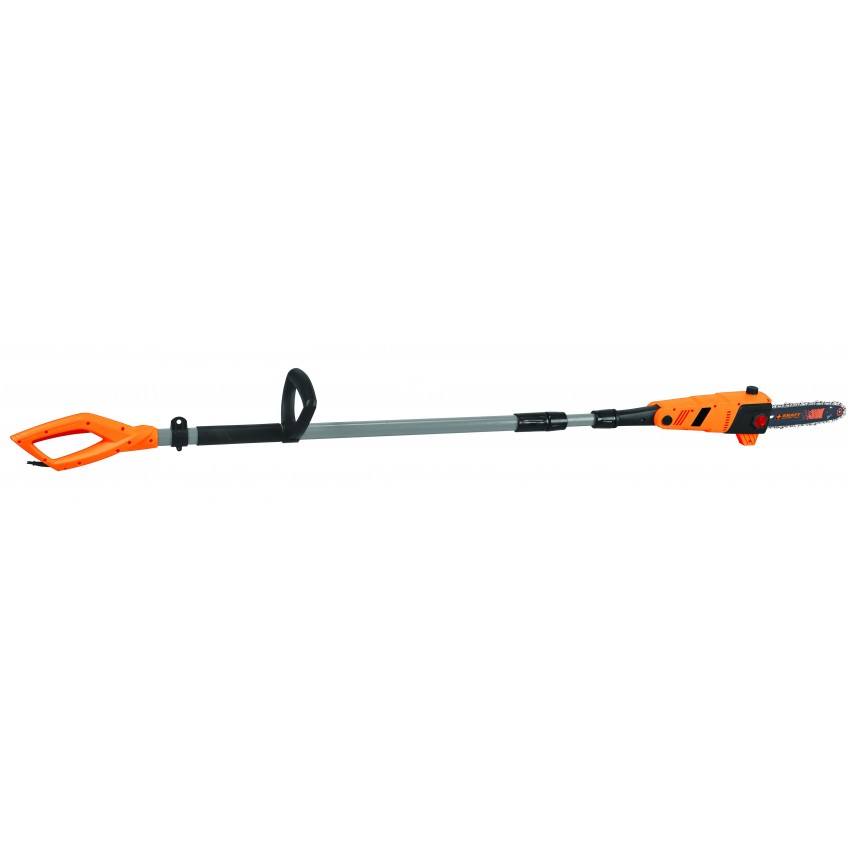

Παιδες για τηλεσκοπικο κονταροπριονο τι λετε....;
Σκεφτομαι ηλεκτρικο..
Σε μπαταρίας αν έχεις καμία parkside 20v μπαταρία πας στο
Borman που είναι μέσα στο budget.
Σε ρεύμα τώρα σε αυτό το budget
Aπέναντι από το B&D είναι σίγουρα το
Oregon
300 γραμμάρια ελαφρύτερο είναι μεγάλη υπόθεση!!!
Επίσης στο oregon έχεις περισσότερες πιθανότητες για ανταλλακτικά στο μέλλον από την B&D.
Δεν αναφέρετε πουθενά το είδος της αλυσίδας αλλά φαντάζομαι είναι όλες 3/8.
Ίσος στα μπαταρίας έχουν 1/4 ή τουλάχιστον 3/8 low profile. Αυτές οι αλυσίδες βοηθούν πολύ όταν είμαστε under power!

Αν σου είναι εύκολο και αφού το έφερε η κουβέντα, ποιά είναι τα υπέρ και τα κατά στα 3/8 1/4 low profile κτλ; Παρόλο που έχουμε έχουμε 3-4 αλυσοπρίονα, ποτέ δεν ασχολήθηκα με το βήμα, μόνο με το μήκος της λάμας.
Επίσης, με ποιά κριτήρια επιλέγουμε αλυσίδα; Έπαιρνα την αντίστοιχη ORΕGON και τέλος.

Εχω Total εαν διαβασεις το μυνημα μου....
Εαν παω σε μπαταριας,που πολυ θα το ηθελα,ειναι μονοδρομος η αγορα στην συγκεκριμενη καθως αλλη εταιρια μπαταριας δεν θελω να ξεκινησω....γιατι ουτε Parkside εχω αλλα ουτε Bormann μπαταρια-φορτιστη..οποτε ανεβαινω σε κοστος οσο το σετ Total περιπου...

Το oregon φενεται πιο εργαλειο...και εαν υσχιει αυτο που αναφερεις περι ανταλλακτικων θα το προτημουσα....
Ευχαριστω για την απαντηση...
Ειδα και αυτο...λεει τιποτα η Kraft..
Κλασικά κινέζικα τα kraft αλλά διαθέτουν μια "σχετική" ποιότητα.
Έχω ένα χορτοκοπτικό και δεν είχα θέμα.
Πέρνα μια βόλτα από τον Παυλάτο που είσαι δίπλα να σε ενημερώσει ο κ. Κώστας που τα εμπορεύεται.

Το Borman φοράει μπαταρίες parkside και το ανέφερα εάν είχες καμια μπαταρία.
Τα Kraft είναι φασον και αυτά οπότε χωρίς να έχω κάτι με την εταιρεία και να μην έχω πιάσει κάποιο παρόμοιο στα χέρια μου θα πήγαινα στο Oregon λόγο ονόματος και τιμής.
Έπειτα ανάμεσα στις μπαταρία και ρεύμα εμπιστεύομαι το ρεύμα λόγο ότι είναι ποιο δυνατό και έχει μεγαλύτερη ταχύτητα που είναι απαραίτητη στο αλυσοπρίονο.
Μπορεί να είσαι ευέλικτος με την μπαταρία αλλά δεν είσαι πάντα αποτελεσματικός και το έχω βιώσει στην πράξη.
