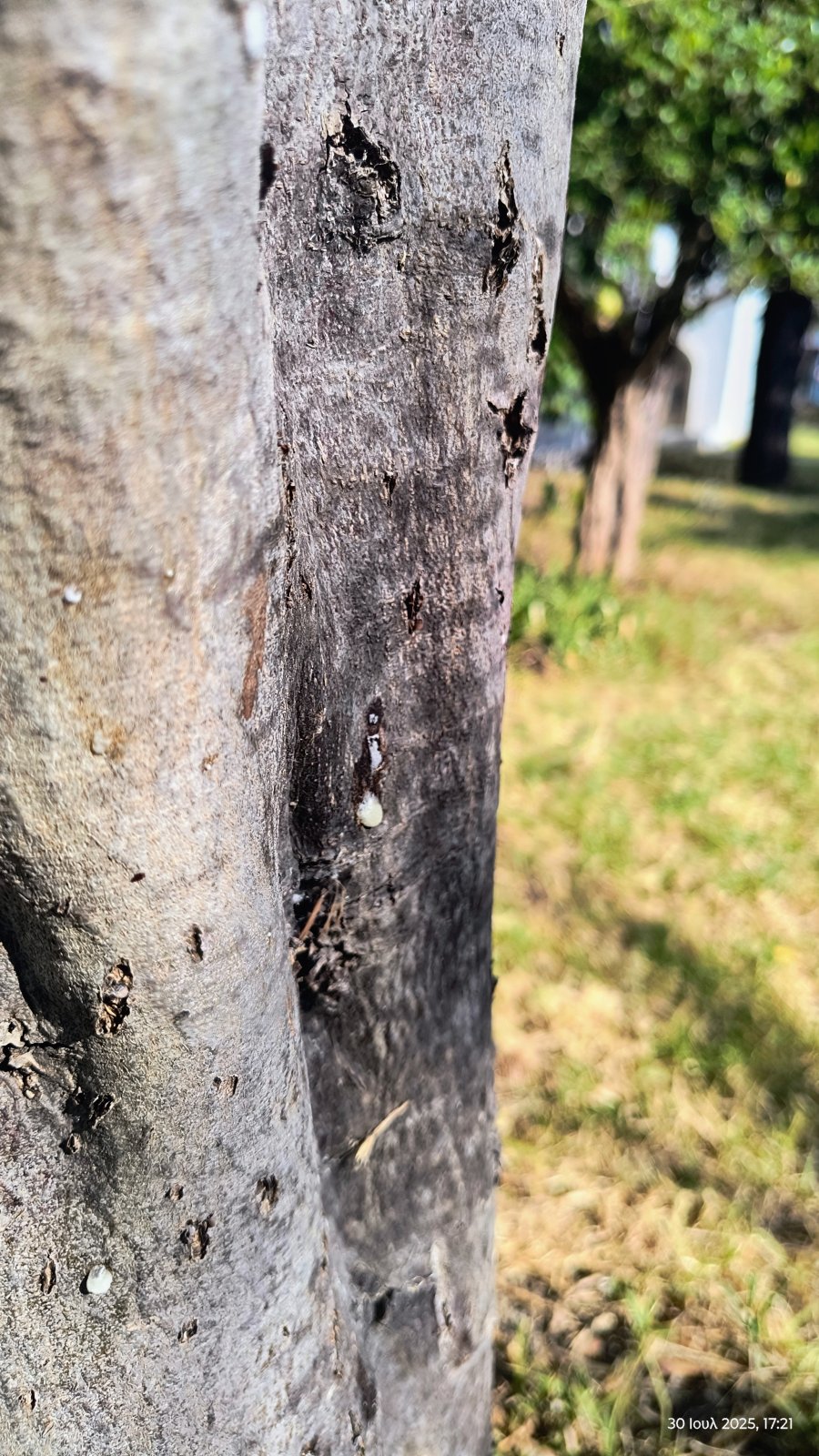

Καλησπέρα!
Σχετικά νεαρή ελία (περίπου 17-18 ετών) παρουσίασε αυτό το έκκριμα στον κορμό:
Δεν είναι ακόμη πολλά τα σημεία αλλά ίσως γίνουν στην πορεία. Ξέρει κανείς τι είναι και πώς αντιμετωπίζεται;
Οι λοιπές ελιές του ακινήτου (μεγάλες σε ηλικία) δεν έχουν τέτοιο θέμα.
Εξαφανίστηκαν σε 1-2 μέρες... Ίσως μικροεκκρίσεις από την υπερβολική ζέστη. Όλα καλά.
@teodor_ch έχεις δίκιο αν και τα συγκεκριμένα εκκρίματα ήταν κυρίως πάνω από την πρώτη διακλάδωση (όπου και δεν θα έβαζα ασβέστη). Προσπαθώ να το κάνω όμως.

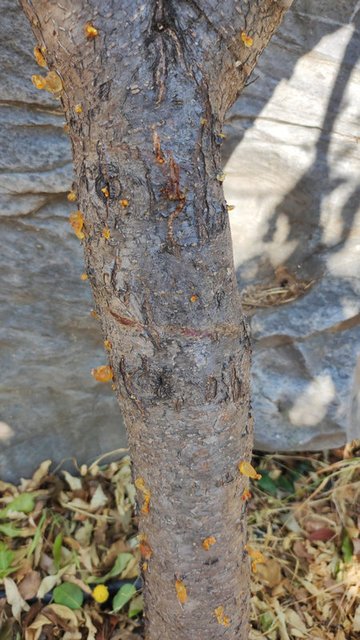

ο κορμός μιας νεκταρινιάς έχει γεμίσει με τέτοια εκκρίματα. Δεν θυμάμαι άλλη χρονιά να είχε.
Γνωρίζετε τι είναι και πως αντιμετωπίζεται;
Η ασθένεια λέγεται κομμίωση (φυτοφθορά) και οφείλεται είτε σε υπερβολικό πότισμα, είτε σε έδαφος που δεν αποστραγγίζει και λασπώνει είτε σε διαβροχή του κορμού κατά το πότισμα, σε συνδιασμό με τις υψηλες θερμοκρασίες της εποχής. Θα πας σε ένα γεωπόνο να σου δώσει κάποιο σκέυασμα με βορδιγάλιο πολτό, να ψεκάσεις καλά όλο τον κορμό. Καλό είναι να αφαιρέσεις αυτήν την "κόλλα" πριν τον ψεκασμό.
Reactions: trav
οχι...η κολλα ειναι το συμπτωμα...σαν τον πυρετο στον ανθρωπο....και πρκαλειται κια απο 1002 αλλους λογους..δεν ωφελει να ασχοληθεις.
το θεμα ειναι οτι εχει ασθενεια στο ξυλο....η φυτοφθορα ειναι μια απο αυτες (των ριζων) και η πιο πιθανη.
Αλλα αν δεν σκαψεις προς τι ριζες και τον λαιμο του κορμου για να διαπιστωσεις ποια (με εμπειρικους τροπους κ την βοηθεια του γεωπονου σου) δεν μπορεις να ξερεις το τι ακριβως.
και φυσικα οι ασθενεις ψυλου δνε εχουν μονιμη θεραπεια...μονο συντηριτικα το παει κανεις
Reactions: trav
Μόνο το Aliette εισχωρεί στους ξυλώδεις ιστούς. Μάϊο που έχει ανοδικούς και Σεπτέμβρη που έχει καθοδικούς χυμούς το δέντρο θα κάνεις δουλειά και θα δεις αποτέλεσμα τον επόμενο χρόνο.
ευχαριστώ. Είναι όντως κομμίωση;
