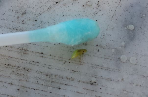

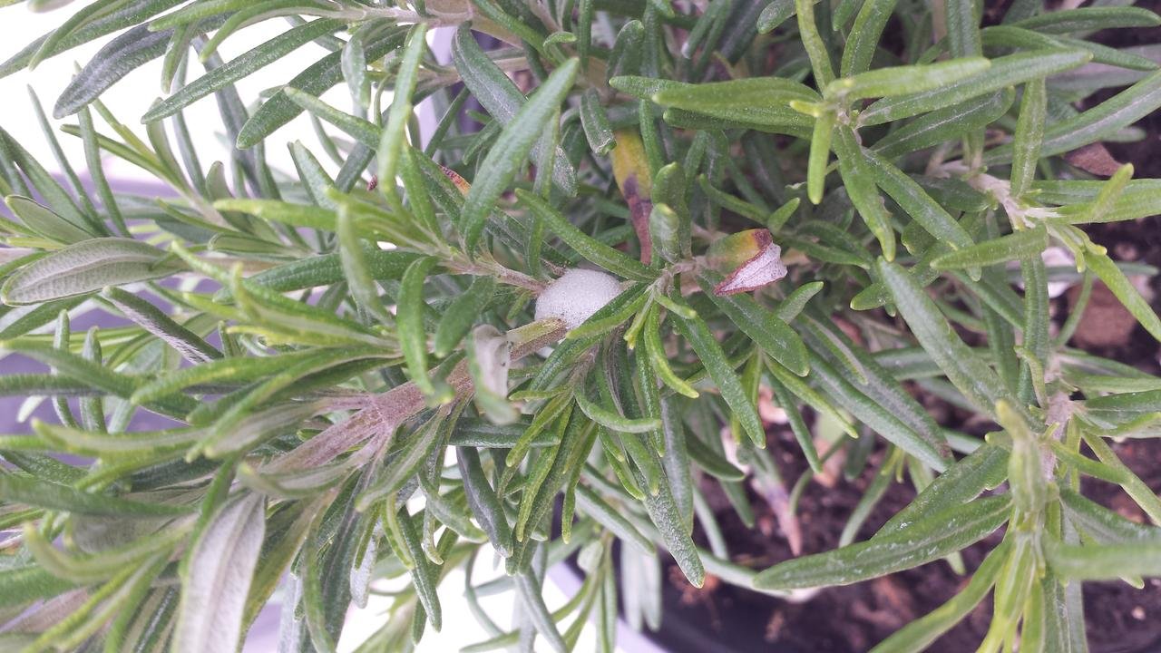

Χαιρετε! Πριν λιγες μερες πηρα ενα δεντρολιβανο κ κατι αλλα αρωματικα φυτα. Σημερα παρατηρησα οτι στο δεντρολιβανο εμφανιστηκε ενας ασπρος αφρος σαν σαπουναδα. Τι ειναι και το πιο βασικο, πως το διωχνω?
Αυτο είναι κάποιο έντομο αλλά δέν κάνει ζημιά,συμφωνώ μέ τόν Νίκο,απλά ρίξε νερό μέ τό λάστιχο μέ μικρή πίεση καί θά υποχωρήση
Κρίμα είναι να τα σκοτώσει αν δεν ενοχλούν.
Αν θες να μαζέψεις δεντρολίβανο απλά πλύνε καλά αυτά που θα μαζέψεις.

Αυγά μύγας είναι φίλε μου.
Το δενδρολίβανο όντας αρωματικό φυτό έχει από μόνο του επαρκή προστασία οπότε δεν θέλει κανένα ψέκασμα.
Τα αυγά δεν προκαλούν άλλωστε κάποια ζημιά.
Έδιωξα τον υπαίτιο με μια μπατονέτα και λίγο οινόπνευμα. Ένα πράσινο ζουζούνι ήταν..
Σας ευχαριστώ για τις απαντήσεις σας! -bye-
