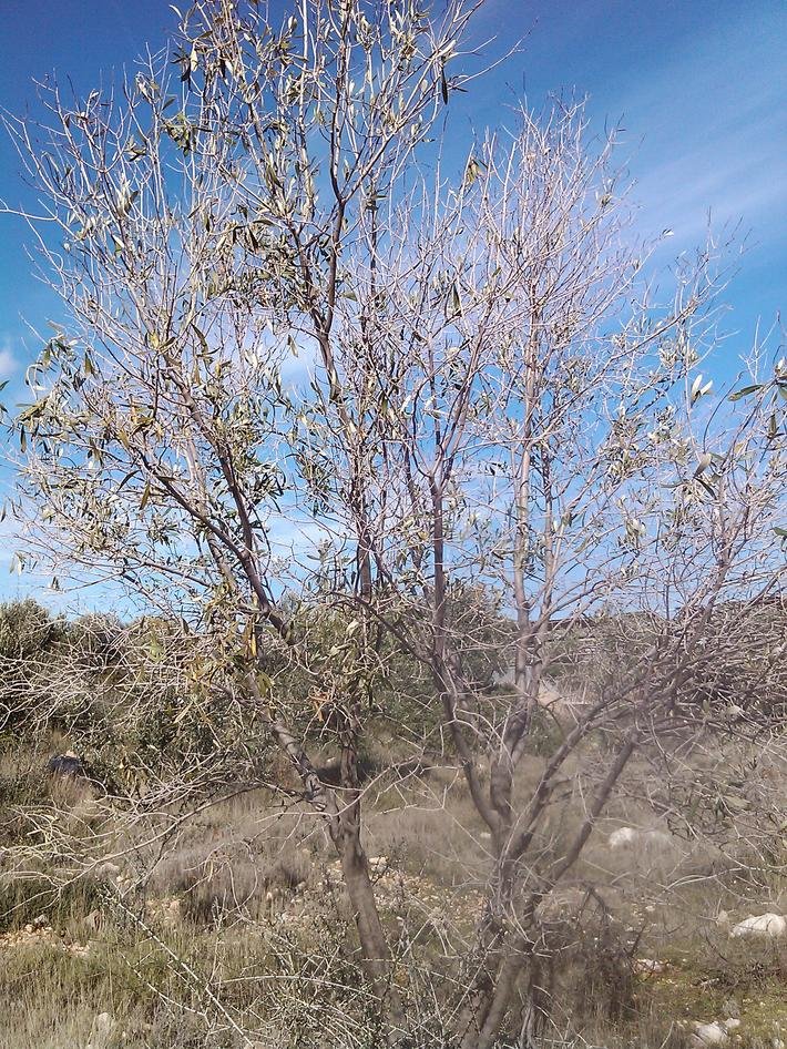

ξέρει κάποιος εάν και πως καταπολεμείται αυτή η (νέα?) αρρώστια στις ελιές που μοιάζει με φυλλοξήρα αλλά δεν είναι και τελικά ξεραίνετε το δέντρο...η μάστιγα αυτή έφτασε στο μέρος μας και ήδη 150 ελιές μπροστά από το σπίτι μου προσβλήθηκαν... και έφαγαν πολύ χοντρό κλάδεμα....μήπως και μετά από χρόνια πετάξει πάλι κανά κλαδάκι....

τώρα δεν μπορώ να βγάλω φώτο τις έχουν πετσοκόψει τις ελιές....αρχικά άρχισαν να ξεραίνονται τα φύλλα στις άκρες και σιγά σιγά ξεράθηκαν όλα τα φύλλα στα κλαδιά μέχρι τον κορμό....στο τέλος έκοψαν όλα τα κλαδιά και άφησαν μόνο τον κορμό...
βρήκα στο ιντερνετ τι είναι τελικά.... Xylella fastidiosa...βοήθεια μας...πάει και το λάδι....

Δυστυχώς Σωτήρη είναι η ασθένεια Xylella fastidiosa πού υπάρχει στήν βόρεια καί νότια Αμερική εδω καί 100 χρόνια και 4-5 χρόνια τώρα έχει έρθει στήν Ευρώπη,πρός τό παρών δέν υπάρχει θεραπεία,απλά πρόληψη (κάψιμο τά ξερά δέντρα,καθάρισμα κ.τ.λ)
Δέν είναι μόνον στίς ελιές αλλά καί στίς αμυγδαλιές-πικροδάφνες-μερικά εσπεριδοειδή,αμπέλια.
διάβασε αναλυτικα τήν αναφορά από τό ΤΕΙ Κρήτης
https://eclass.teicrete.gr/modules/... ΘΕΩΡΙΑ (ΔημήτριοςΓκούμας)/XYLELLA goumas.pdf
Είναι τρομερό πάντως μέσα σε δυο μήνες να χαλάνε ολόκληρα λιοστάσια .... και εάν είσαι τυχερός να ξαναδείς ελιά μετά από αρκετά χρόνια.
Εισαι σιγουρος οτι ειναι αυτη η αρρωστια..? δεν βρηκα να λενε οτι υπαρχει στην Ελλαδα αυτη η αρρωστια.. αν εισαι σιγουρος παρε το ΠΚΠΦ της περιοχης σου να τους ενημερωσεις.

Παρόμοια συμπτώματα σε εμένα, συμφωνα με τον γεωπόνο οφείλονται σε ξυλοφάγα έντομα/σκουλίκια στον κορμό. Οι κορμοί που κόπηκαν ήταν γεμάτα από στοές. Δεν εχω φώτο του κορμού πρόχειρη για να ανεβάσω.
εδώ σε εμάς όλα τα φύλλα ήταν πάνω στο δέντρο αλλά ήταν ξερά και τα κλαδιά που κόπηκαν δεν είχαν ίχνος από στοές.

Και σε εμενα οι στοες ήταν κάτω στο κορμό και πολύ χαμηλά στους βραχίονες. Παρολαυτα ξεκινουσαν να ξεραίνονται τα ακριανα κλαδιά γιατί δεν μπορουσαν να πάνε εκεί ευκολα τα θρεπτικα στοιχεια από τις ρίζες. Πάρε μερικά κλαδακια και φύλλα , κανε τομές σε 2-3 σημεια στο κορμό και στους βραχίονες και πήγαινε τα σε ενα γεωπόνο για να είσαι σίγουρος.
