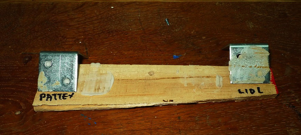

Και το τελευταιο επεισοδιο στο συγκριτικο της μονταζοκολλας Pattex και Parkside.

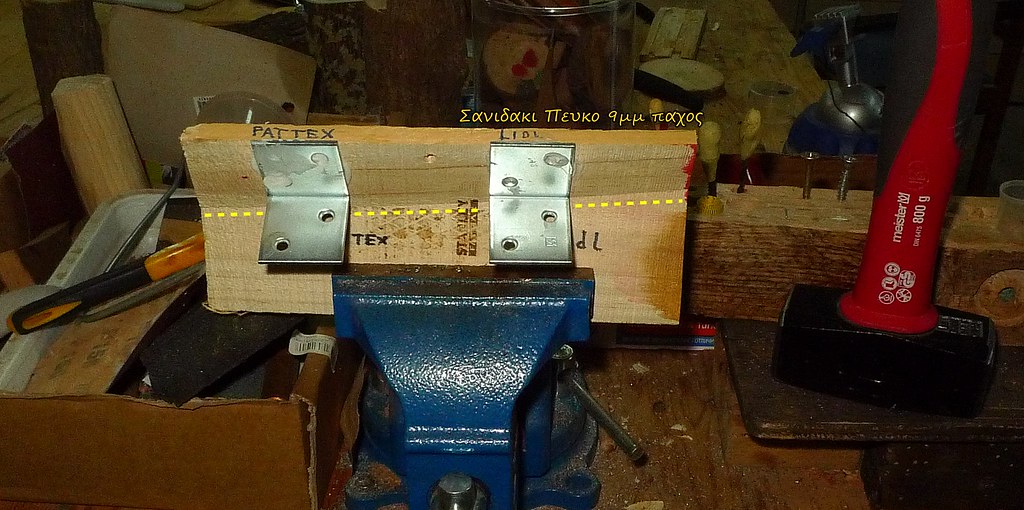

Κολληση μεταλλου πανω σε ξυλο.
Σημερα βαρεθηκα τις δοκιμες με μοχλους και ζυγαριες και επεστρεψα στην ευκολη και ευχαριστη δοκιμη με την βαριοπουλα των 800γρ! :)
Η δοκιμη δεν τελεσφορησε αλλα ειχε αδοξο τελος καθως το σανιδακι εσπασε μετα απο 3-4 μετρια χτυπηματα σε καθε μεταλλικη γωνια. Το σπασιμο φαινεται πανω απο την κιτρινη γραμμη.
Εδω η συνεχεια του πειραματος οπου η μονταζοκολλα του Lidl αποκολληθηκε πιο δυσκολα απο την μονταζοκολλα Pattex που ξεκολλησε αρκετα πιο ευκολα θα ελεγα!!
Παραπανω ισως διακρινουμε και την αιτια που η μονταζοκολλα Parkside κρατησε πιο γερα, γιατι οπως φαινεται, η προσφυση της πανω στο μεταλλο ηταν πολυ καλυτερη. Το μεταλλο ειναι μη πορωδες υλικο οποτε ειναι δυσκολο για μια κολλα να εχει καλη προσφυση εαν δεν γινει προετοιμασια της επιφανειας του μεταλλου (χαραξη/λιμαρισμα κλπ.). Ισως το ιξωδες και η μετεπειτα ελαστικοτητα της Parkside της δινει καποιο προβαδισμα για την καλυτερη προσφυση σε μη πορωδεις επιφανειες, ποιος ξερει.
Οι επιφανειες των μεταλλικων γωνιων δεν ειχαν καμμια επεξεργασια επιτηδες για να δοκιμαστει η προσφυση των μονταζοκολλων.
Εδω, σε κολληση μεταξυ μεταλλου και ξυλου, η Parkside εκανε αριστη δουλεια.:a0210:
Πορισμα:
H μονταζοκολλα Parkside φαινεται οτι δεν εχει τιποτα να ζηλεψει απο τις πολυ ακριβοτερες και επωνυμες μονταζοκολλες για τα ερασιτεχνικα μας μαστορεματα.

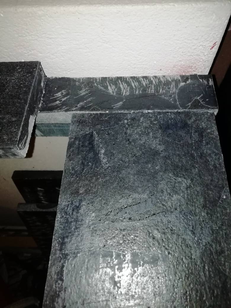

Θα ηθελα να κολλήσω κομματια γρανιτη μαυρου χρώματος και σοκορο και επιφάνειες. Ο χρονος στεγνώματος καλο θα ειναι να ειναι μεγαλος για να δινει χρόνο στην τοποθετηση και διορθωση...
Προτιμω 2 συστατικών και προτιμω κατι οσο το δυνατον λεπτόρευστο. Σε μαυρο χρωμα θα ηταν το ιδανικο γιατι θα φαινεται η μια ενωση. Εκτιμω οτι θα χρειαστώ περι τα 100-200ml
Επισεις το υλικο θα ανεβασει θερμοκρασια καθως θα ειναι σχεδον εφαπτομενο με ψησταριά αεριου.
Δεν γνωριζω αν υπαρχει κατι καλο στην αγορά, παρακαλώ τα φωτα σας

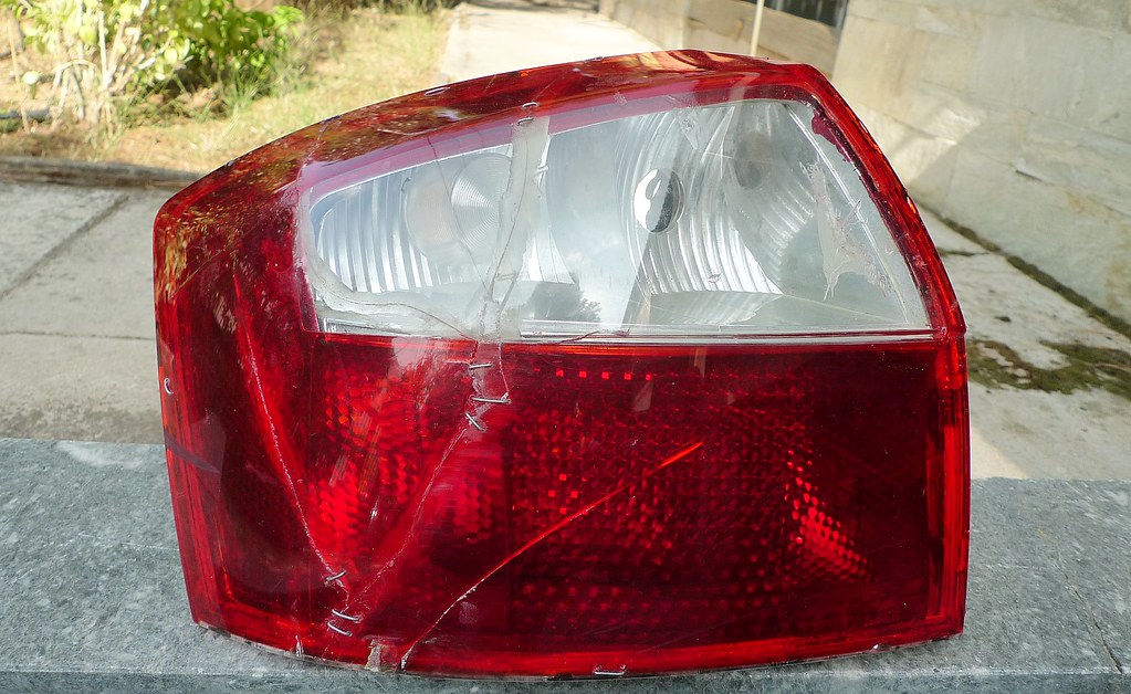

Κολλουσα με κολλα δυο συστατικων γενικης χρησης (και με την βοηθεια κυανοακριλικης/στιγμης) ενα φαναρι αυτοκινητου που ειχε γινει κομματια, μεχρι ο κατοχος να παραλαβει το καινουριο.
Εδω το φαναρι στεγνωνει. Ολες οι κολλησεις στις ενωσεις/ρωγμες εχουν γινει απο την εσωτερικη μερια. Αμα στεγνωσει καλα το φαναρι, θα γυαλιστει.
Το φαναρι δεθηκε και με καμμια ντουζινα συρματακια σε διαφορα σημεια προς ενισχυση της κολλας. Η κολλα δυο συστατικων εκανε εξαιρετικη δουλεια, εκτος απο την εμφανιση οπου δεν στεγνωνει διαφανης, οπως αλλες.
Το ερωτημα μου ομως ηταν κατα ποσο θα μπορουσα να χρησιμοποιησω την 'ειδικη' κολλα για πλαστικα της Βison και αν θα εκανε καλυτερη δουλεια απο την κολλα δυο συστατικων.
Απεφυγα να χρησιμοποιησω την ειδικη κολλα γιατι μου θυμιζε εντονα 'βενζινοκολλα' και δεν ηθελα να ρισκαρω την ακεραιοτητα του φαναριου που δεν ηταν και δικο μου.

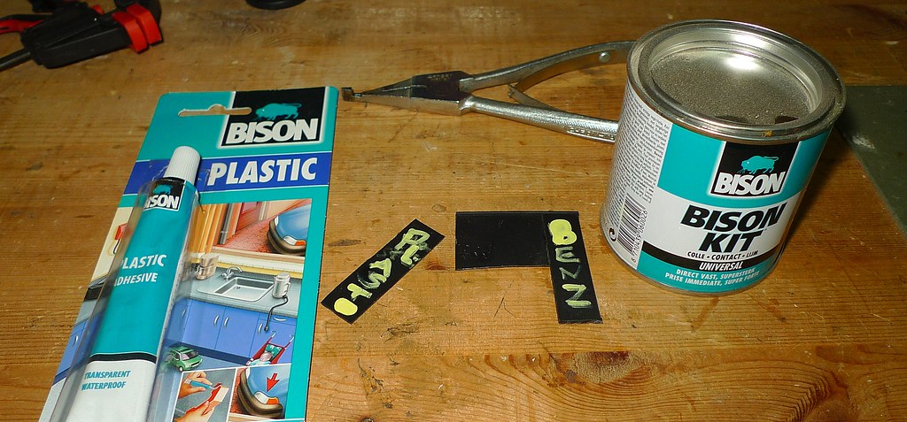

Κανω λοιπον μια δοκιμη σε σκληρο πλαστικο και συγκρινω την ειδικη κολλα για πλαστικα της Bison με την απλη βενζινοκολλα της ιδιας μαρκας.
Εδω μια σταγονα απο την μια κολλα και μια απο την αλλη.
Μεσα στο σωληναριο στα δεξια εχω βαλει βενζικοκολλα Bison Universal (https://r2g3e2r6.stackpathcdn.com/25087-thickbox_default/bison-kit-contact-adhesive-250ml.jpg)
Θα περιμενω μεχρι αυριο για να δω εαν υπαρχει καποια διαφορά και εαν πραγματι η 'ειδικη' κολλα για πλαστικα αξιζει τα λεφτα της.
Eπιτηδες παλι δεν εκανα καμμια προετοιμασια στα υπο κολληση πλαστικα τεμαχια (αγριεμα επιφανειας). Τα κολλησα οπως ηταν.
Τα πλαστικα ειναι απο τα χωρισματα των συρταριερων αποθηκευσης που εβγαλε προσφατα το Lidl.
Ε, βαλε κι απο αυτην (νομιζω pattex, ή ισως uhu) την "κολλα για σκληρα πλαστικα", που φερνουν κατα καιρους τα lidl, να εχουμε σφαιρικη αποψη 😁

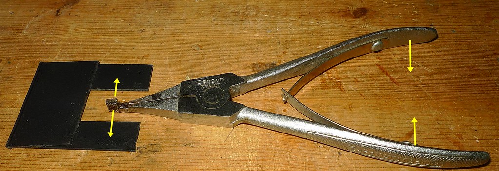

Oλοκληρωθηκε και η δοκιμη της ειδικης κολλας για πλαστικα της Βison.

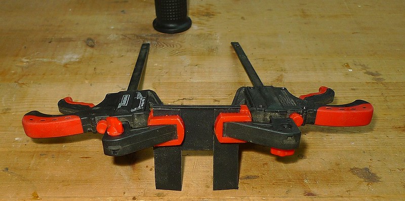

Για ισομερη πιεση χρησιμοποιηθηκε μια ειδικη πενσα που οταν πιεζεις τα χερουλια της, ανοιγουν οι σιαγωνες της.
Εδω το αποτελεσμα... αριστερα η ειδικη κολλα για πλαστικα:flipout:
Η ειδικη κολλα για πλαστικα ειναι 'ειδικη' μονο στο ονομα. Ειναι τρισχειροτερη απο οσο φανταζομουν καθως δεν κολλησε σχεδον καθολου.
Η βενζινοκολλα γενικης χρησης εκανε πολυ καλυτερη δουλεια. Ευτυχως που δεν την χρησιμοποιησα στην κολληση του φαναριου χτες.
Βεβαια η επιφανειες που κολλησα δεν ειχα προετοιμαστει καθολου, ηταν σχεδον λειες, αλλα το ιδιο ισχυε για την βενζινοκολλα που κολλησε αρκετα καλα τα δυο μερη.
Κρατωντας μια μικρη επιφυλαξη μηπως εχω κανει καποιο λαθος συλλογισμο στην παραπανω δοκιμη, καταληγω οτι η ειδικη κολλα για πλαστικα της Βιson ειναι αστεια ...της πλακας!

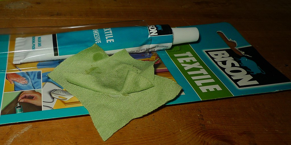

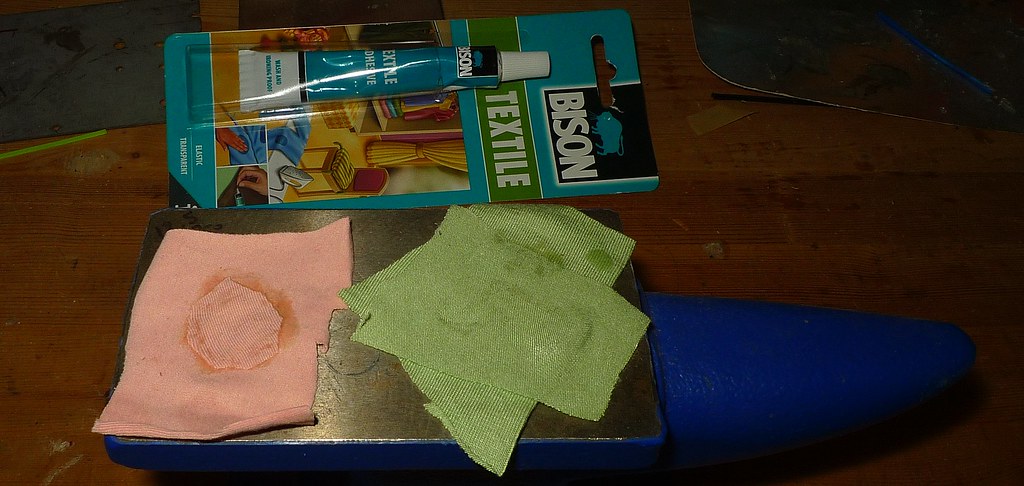

Εδω η δοκιμη της κολλας υφασματων της Βison.
Aριστερα ενα μικρο στρογγυλο μπαλωμα πανω σε μια τρυπα σε ενα ελαστικο υφασμα. Δεξια κολληση ενος υφασματος πανω σε ενα αλλο.
Η φωτογραφια ειναι μετα το στεγνωμα, πανω απο 24 ωρες και το πρωτο που βλεπουμε ειναι οτι η κολλα ΔΕΝ στεγνωνει διαφανης.
Στην δοκιμη τραβηγματος, το μη ελαστικο υφασμα αντεξε πολυ καλα σαν να ηταν γαζωμενο.

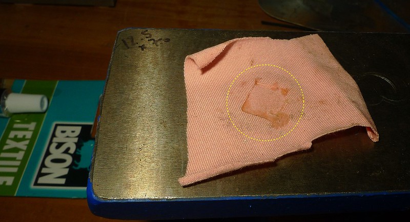

Εδω η κατω πλευρα του ελαστικου υφασματος με την τετραγωνη τρυπα. Ο διακεκομμενος κυκλος ειναι το μπαλωμα απο την πισω πλευρα.
Ειναι εμφανεις οι λεκεδες απο την κολλα οι οποιοι δεν φευγουν ουτε με το πλυσιμο με σαπουνι.
Ομως πρεπει να πω οτι η κολλα πανω στο μικρο ρεταλι αντεξε σε πολυ ζορικο πλυσιμο, τριψιμο και στιψιμο στο χερι με σαπουνι σκονη. Επισης και σε κοντινο στεγνωμα με πιστολακι.
Ειναι εντυπωσιακο επισης οτι το ελαστικο υφασμα δεν φανηκε να εχει κανενα απολυτως προβλημα σε πολυ εντονο και διαρκες τραβηγμα.

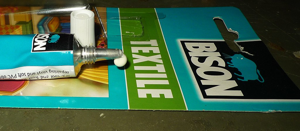

Δυστυχως η κολλα, αν και φαινεται οτι κανει καλη δουλεια στο κολλημα, δεν ειναι διαφανης οταν στεγνωνει οπως αναφερεται στα specs.
Στην αρχικη της μορφη η κολλα ειναι ασπρη.
Εαν η εφαρμογη της κολλας γινει με πολυ προσοχη, να μην ξεχειλισει δηλαδη απο τα σημεια κολλησης, ισως να μην υπαρξουν εμφανη σημαδια στο σημειο επιδιορθωσης.
