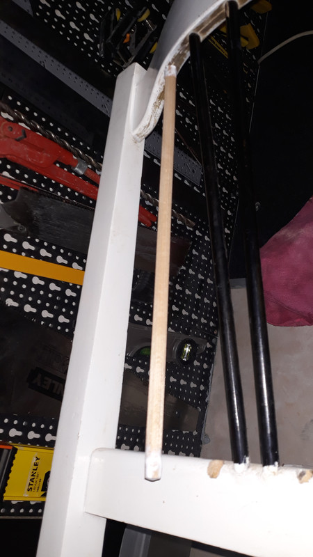

Για να δωσω μια ταξη συγκολλησεις οσο αφορα τις κολλες(atlacoll η tempo) για ξυλο δινω ενα παραδειγμα πεδιου εφαρμογης απο βεργα πυχακι που εβαλα σε σπασμενο κομματι απο πλατη καρεκλας...εγινε μπετο αρμε και εσφιξε πολυ καλα.....
Με λιγα λογια δεν χρειζονται υπερβολικα πραγματα αρκει να εχει γινει η ενχειρηση σωστα....
