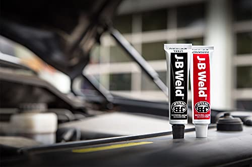

Το amazon.de εφερε την καλη JB weldm αντοχης 5020 psi.
Η τιμη ειναι 15 ευρω + 5 ευρω μεταφορικα.
