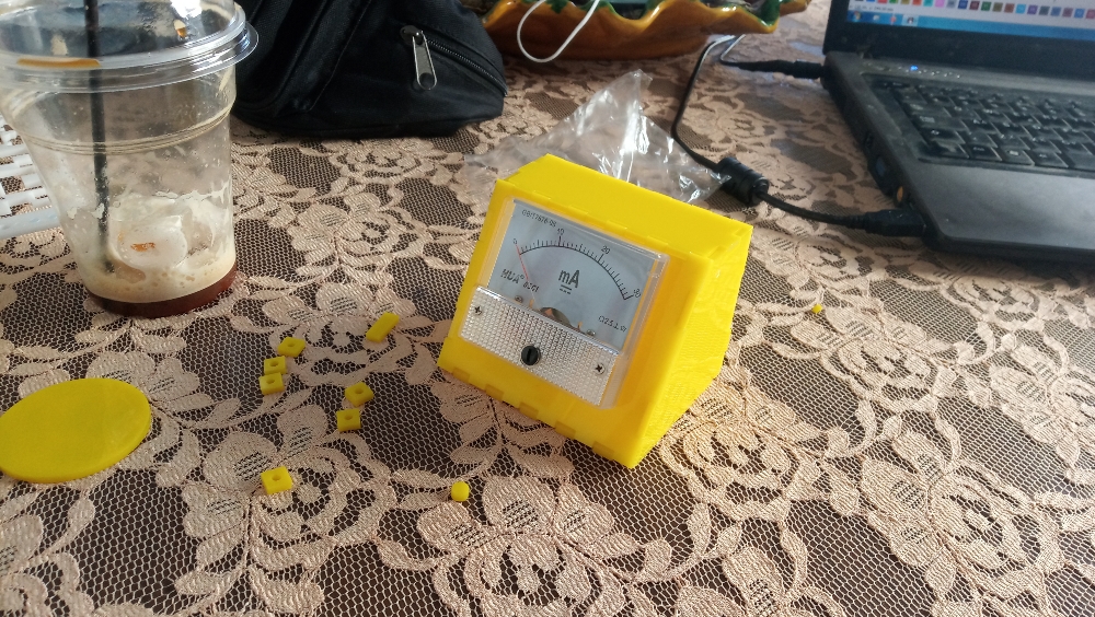

Καλησπερα. Μιας και ηρθε το αμπερομετρο εφτιαξα ενα κουτακι που βρηκα ετοιμο στο ιντερνετ. Στη φωτογραφια δεν ειναι κολλημενο ακομα
Και ενα πειραματακι με πλεξιγλας για να δω τι γινεται με τα κενα. Νομιζω οτι στο kerf 0.150 κλεινουν σχεδον τελεια.
Μενει τωρα να μαθω πως βαζω την ειδικη κολα για plexiglass γιατι μου το κατεστρεψε.
Η κολλα ουσιαστικα λιωνει το υλικο και ετσι κολλανε. Αλλα επειδη ειναι πολυ ρευστη παει παντου.... Δυο φωτογραφιες (πριν και μετα)
Ξερετε αν διορθωνεται; Τριβεται με γυαλοχαρτο;
Ενταξει το εψαξα. Τριβεται και γυαλιζεται αλλα μεγαλη ταλαιπωρια. Πρεπει να βρω αλλο τροπο για κολληση...
Εκανα μια δοκιμη ακομα. Κολληση απο την πισω μερια αλλα καθετα για να μην βγαινει η κολα απο την αλλη μερια. Κατι γινεται...

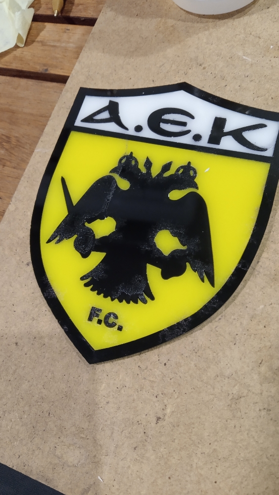

Καλησπερα. Με το laser φτιαχτηκε. Εγινε απο 3 διαφορετικα κομματια (χρωματα) Αλλα με 7 διαφορετικες ρυθμισεις για τα κενα που αφηνει το λειζερ.
Για παραδειγμα η εξωτερικη γραμμη του κιτρινου υπερκαλυψε λιγο το μαυρο για να ταιριαξει πιο καλα μετα την κοπη. Ομως οι εσωτερικες κιτρινες κοπηκαν πανω στις σχεδιασμενες γραμμες. Αντιθετα εγινε με το μαυρο. Το περιγραμμα του δικεφαλου υπερκαλυψε τη γραμμη κοπης του κιτρινου.
Δεν ειναι κατι δυσκολο αλλα ηθελε την ωρα του γιατι εχει αρκετους συνδιασμους (κιτινο με μαυρο, ασπρο με μαυρο αλλα και τα κιτρινα στα κεφαλια)

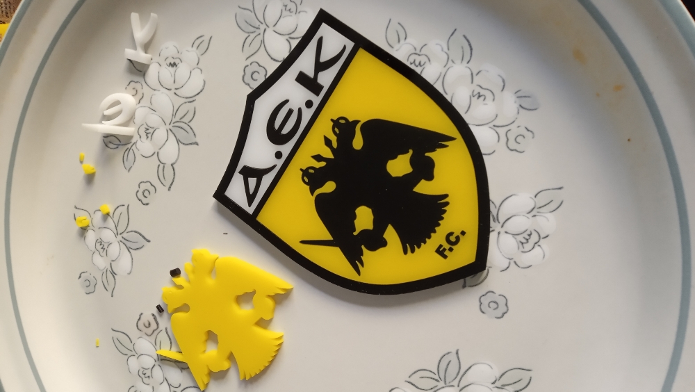

Για να καταλαβετε δειτε τη φωτογραφια απο τα κομματια που περισσεψαν (ειναι τα αντιθετα που δε χρησιμοποιησα)
Δειτε τα κενα. Εδω βεβαια ειναι το διπλασιο κενο απο αυτο που αφηνει το λειζερ γιατι μικρινα το κιτρινο και μεγαλωσα το μαυρο)
Το κενο ειναι 0.150 χιλοστα. Στη φωτο 0.3
