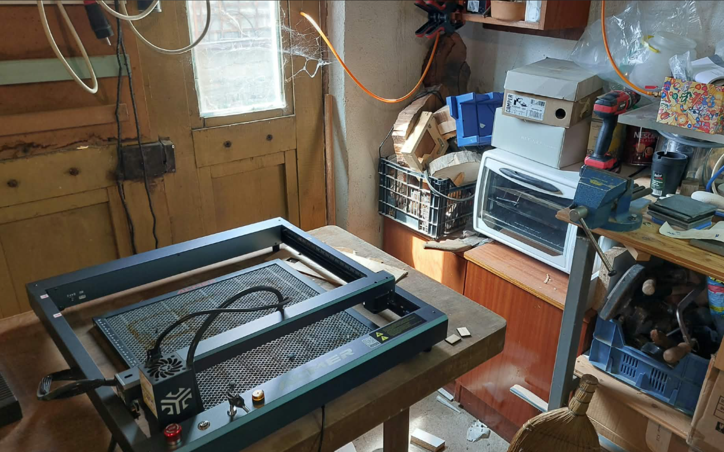

Κάτω από το honeycomb τι βάζετε?έχω μια πλάκα από τη συσκευασία αλλά θέλω πιο μεγάλη να καλύπτει όλη την επιφάνεια κοπής

Όλα τα honeycomb έρχονται με μεταλλική επιφάνεια που ειναι όση οι εξωτερικές του διαστάσεις.
Reactions: vagos08
Aυτα ερχονται με ενα λεπτο φυλλο αλουμινιου.
Aφου δεν εχεις την αλουμινενια επιφανεια του μισου χιλιοστου που ερχεται συνηθως με τα honeycombs, πρεπει να αγορασεις μια οπως εδω.
Αλλιως βαλε δυο τρεις στρωσεις αλουμινοχαρτο σκετα η σε καποια λεπτη επιφανεια.

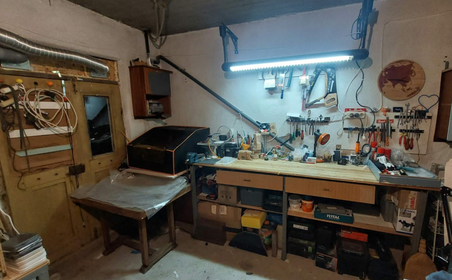

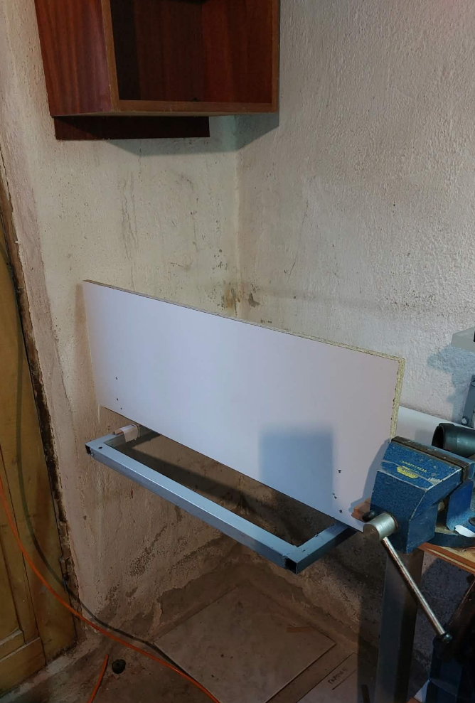

Ειχα αφησει τον laser προχειρα σε ενα παλιο τραπεζι με αποτελεσμα να μην εχω προσβαση στην πισω αυλη.
Εφτιαξα μια βαση με στρατζαριστα σιδερα η οποια εχει και μεντεσεδες για να σηκωνεται και να μπορει να ανοιξει η πορτα 90° (αφου βγει πρωτα ο laser). Συμμαζεψα την αποθηκη (θελει ακομα δουλιτσα), πηγα να χαραξω ενα σχεδιο αλλα δυστυχως εληξε το Lightburn και θα προχωρησω σε αγορα.

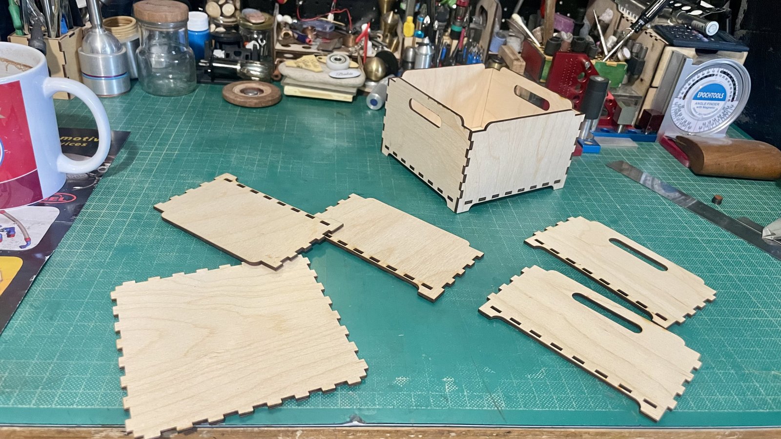

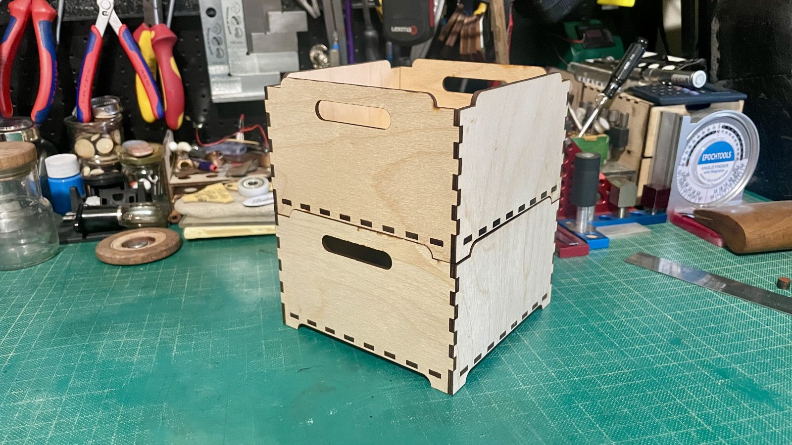

Όλο προσπαθώ να τακτοποιήσω τα μικροπραγματάκια μου κι όλο χύμα δεξιά κι αριστερά τα βρίσκω.
Μ´αυτά τα κουτάκια που χτίζονται το ένα πάνω στο άλλο, και κάποια άλλα που θα φτιάξω θα προσπαθήσω να βάλω κάποια τάξη στο χάος…

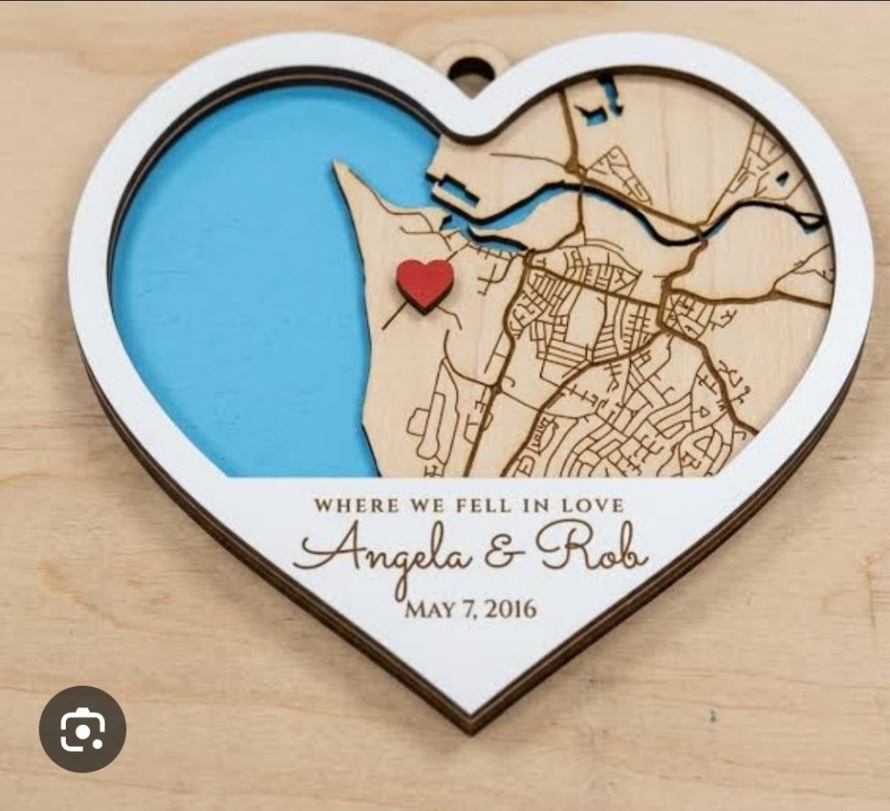

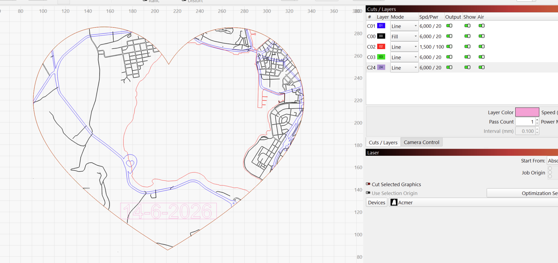

Ετοιμαζω την παρακατω κατασκευη για το laser. Σκεφτομαι να χρησιμοποιησω 2mm κοντρα πλακε. Θα αποτελειται απο 3 στρώσεις.
Χρησιμοποιησα το snazzymaps, inkscape και φυσικα το Lightburn.
Σκεφτομαι να κανω ενα offset και να βαλω εναν κυλινδρο για το κρεμασω στον τοιχο.
Τα γραμματα σκεφτομουν να τα βαλω στο line ωστε να κοπουν αλλα το 0 για παραδειγμα θα πεσει. Θα ενωσω το πλαισιο με την καρδια ή θα το κανω σαν ξεχωριστο 4ο layer. Υπαρχει καποιο font που χρησιμοποιεται σε αυτη την περιπτωση?
Τα settings στο line/fill ειναι ακομα υπο επεξεργασια.
Καλως τον!
Aν και δεν καταλαβα ακριβως το προτζετ, τα fonts που χρειαζεται λεγονται stencil fonts. Διαλεξε καποιο απο τα παρακατω.
Βαλε φωτο οταν τελειωσεις! Το βιντεακι δεν παιζει.

Κάτι τέτοιο έχω στο μυαλό μου

Τελειωσα το σχεδιο που ειχα ποσταρει πιο πανω.
Χρησιμοποιησα 3mm κοντρα πλακε απο amazon. Η κατασκευη αποτελειται απο 3 layers.
Στο 2ο layer εκανα λαθος στη σχεδιαση με αποτελεσμα να κοψει σε παραπανω κομματια απο οτι ηθελα. Ευτυχως αυτο ηταν μαθημα για το 3o layer.
Στο 3ο layer οι γραμμες του δρομου ηταν αρκετα λεπτες με αποτελεσμα καποια τμηματα να σπασουν. Χρησιμοποιησα το edit nodes toοl για να μονταρω λιγο τις γραμμες. Στην κεντρικη γραμμη που ειναι η καρδια ισως το παραεκανα λιγο και βγηκε αρκετα χοντρη :P
Περασα 2 χερια λευκο ασταρι το 1ο layer και την καρδια απο το 3 layer. Χρησιμοποιησα ακρυλικο μπλε για τη θαλασσα και ενα ακρυλικο κοκκινο για τη καρδια.
Προηγηθηκαν καποια τεστακια για να βρω τις ρυθμισεις για κοπη και χαραξη.
Θα ηθελα την γνωμη σας για την εξωτερικη περιμετρο της κατασκευης. Ενωνοντας τα 3 κομματια υπαρχουν καποιες ατελειες. Να το τριψω με κανα γυαλοχαρτο και να το περασω ενα ομοιομορφο χρωμα?

Πολύ ωραίο βγήκε.
Για την περίμετρο, θα κολλήσεις στην βάση με ταινία διπλής όψης ένα 4ο προσωρινό layer, ίδιο με το 1ο αλλά σε ελάχιστη σμίκρυνση. Μετά το περνάς όλο στο σταθερό ρούτερ με ένα μπιτ αντιγραφής να έχει σαν οδηγό το προσωρινό layer. Το αποτέλεσμα θα βγει τέλειο (φυσικά θέλει επιπλέον στόκο, βελατούρα κλπ).
Σε επόμενες κατασκευές φρόντισε το ένα από τα τρία layer να είναι λίγο μικρότερο για να χρησιμοποιείς αυτό σαν οδηγό.
Πολυ καλο βγηκε και διαφορετικο απο τα συνηθισμενα, μπραβο!
Δεν χρειαζεται να το τριψεις θα χαλασεις το λειο κοψιμο, απλα να περασεις τις ασπρες ακμες με ενα μαυρο χρωμα για να μοιαζει καμμενο απο το laser.
Ποτε δεν πετυχαινεις να κολλησεις τελεια ολα τα layers. Εχω φτασει μεχρι 7 layers...
Αυτο που κανω ειναι να περναω με μαυρο/σκουρο καφε μαρκαδορο τις ατελειες, ουτε τριψιμο ουτε τιποτα. Και λιγη προσοχη στο κολλημα.
