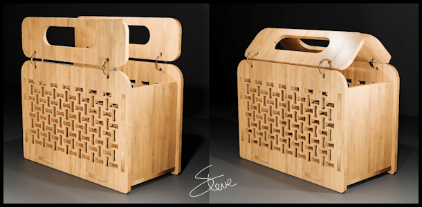

Δευτερο ξυλινο τσαντακι που φτιαχνω... δεν ειναι για εργαλεια, ειναι της μοδας φαινεται για τις γυναικες!
Σχεδιο απο τον συγχωρεμενο Steve Good 😐
Eδω το τσαντακι τελειωμενο και περασμενο με κερι.
Εβαλα διπλο απορροφητηρα καθως υπηρχαν παρα πολλες κοπες, αρα πολυς καπνος.
Ξυλο οξιας 4μμ παχος
Ολα τα κομματια περαστηκαν δυο χερια κερι T Wax της Μερκολα.
Μπηκε ελαχιστη κολλα καθως οι ενωσεις ηταν οσο επρεπε σφιχτες
Επειδη δεν ειχα κρικακια για να πιασω τα χερουλια, τα επιασα με λεπτο tie wrap.
Εδωσα στην κοπελα το λινκ για τα κρικακια στο Τεμου καθως εφευγε χτες για διακοπες στο νησι της.
Μεχρι να ερθουν μου ειπε οτι θα βαψει τα tie wrap με βερνικι νυχιων!!

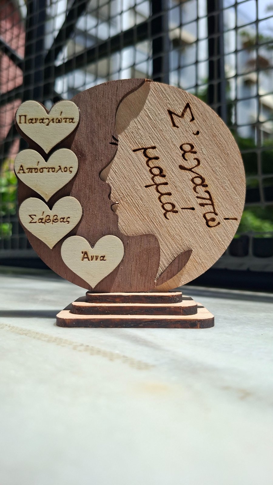

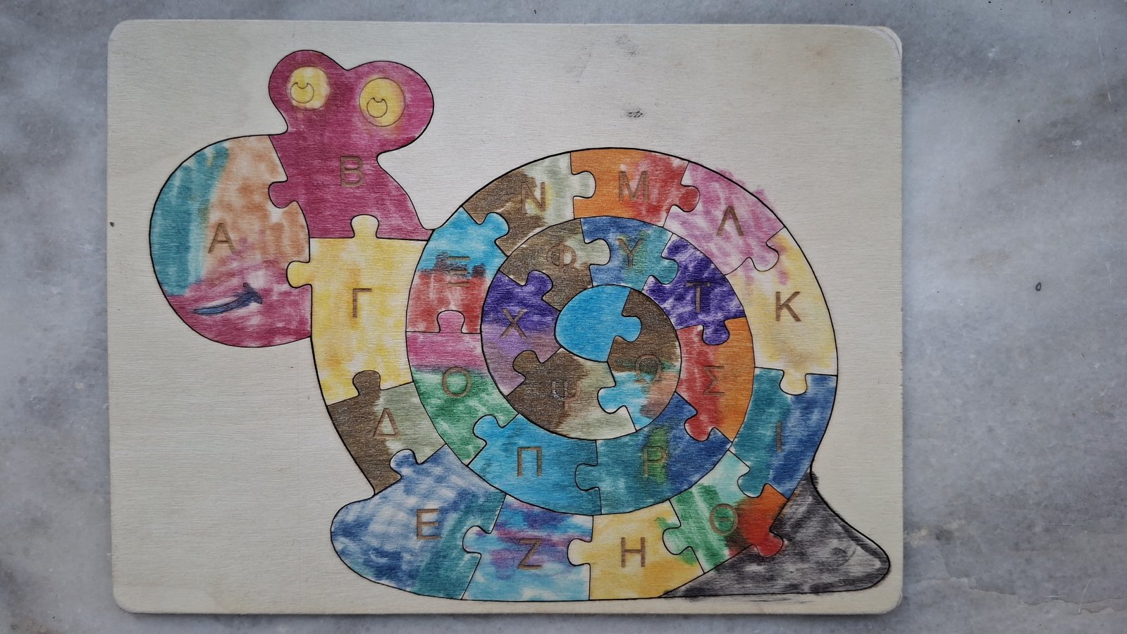

Eιχα φτιαξει και εγω ενα καδρακι με τον Ρηγα, λεπτομερειες εδω!
Καρυδια η φιγουρα μπροστα η οποια κολληθηκε στο λευκο κ/π υποβαθρο.
Δυστυχως δεν θυμαμαι που βρηκα το σχεδιο του Ρηγα, ομως εχω ενα λινκ για Ασσο, Βαλε και Δεκα.
Τελικά το παζλ δεν βγήκε τόσο χαλαρό όσο φαίνονταν στις δοκιμές. Βοήθησε μαλλον και το ότι μπαίνει στο περίγραμμα, ίσως και το ότι το έκανα τελικα με κ/π 2mm.
Στο βάψιμο, ειναι εμφανές νομίζω, ποιανού η γνώμη επικράτησε...😄

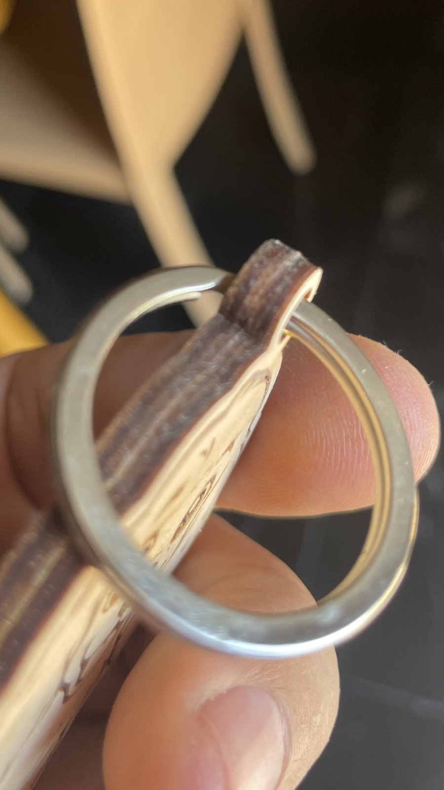

Λιγα γραμματακια παλι στο Laser.
Κερασια το πρωτο, καρυδια τα αλλα δυο. Δυο απο τα πιο εντυπωσιακα ξυλα που κοβονται και πολυ ευκολα στο laser.
Περασμενα με κερι και γυαλισμενα με το Dremel. Υψος γραμμάτων απο 3.7 εως 4μμ το μεγιστο.
..και εδω τελειωμενα με το αλυσιδακι τους.
Ακομα δεν ειμαι σιγουρος τι χρωμα μπρελοκ παει με καθε αποχρωση ξυλου, ασημι η χαλκινο. Εχετε αποψη? Το ασημι ειναι το μπρελοκ στο "Ι".
