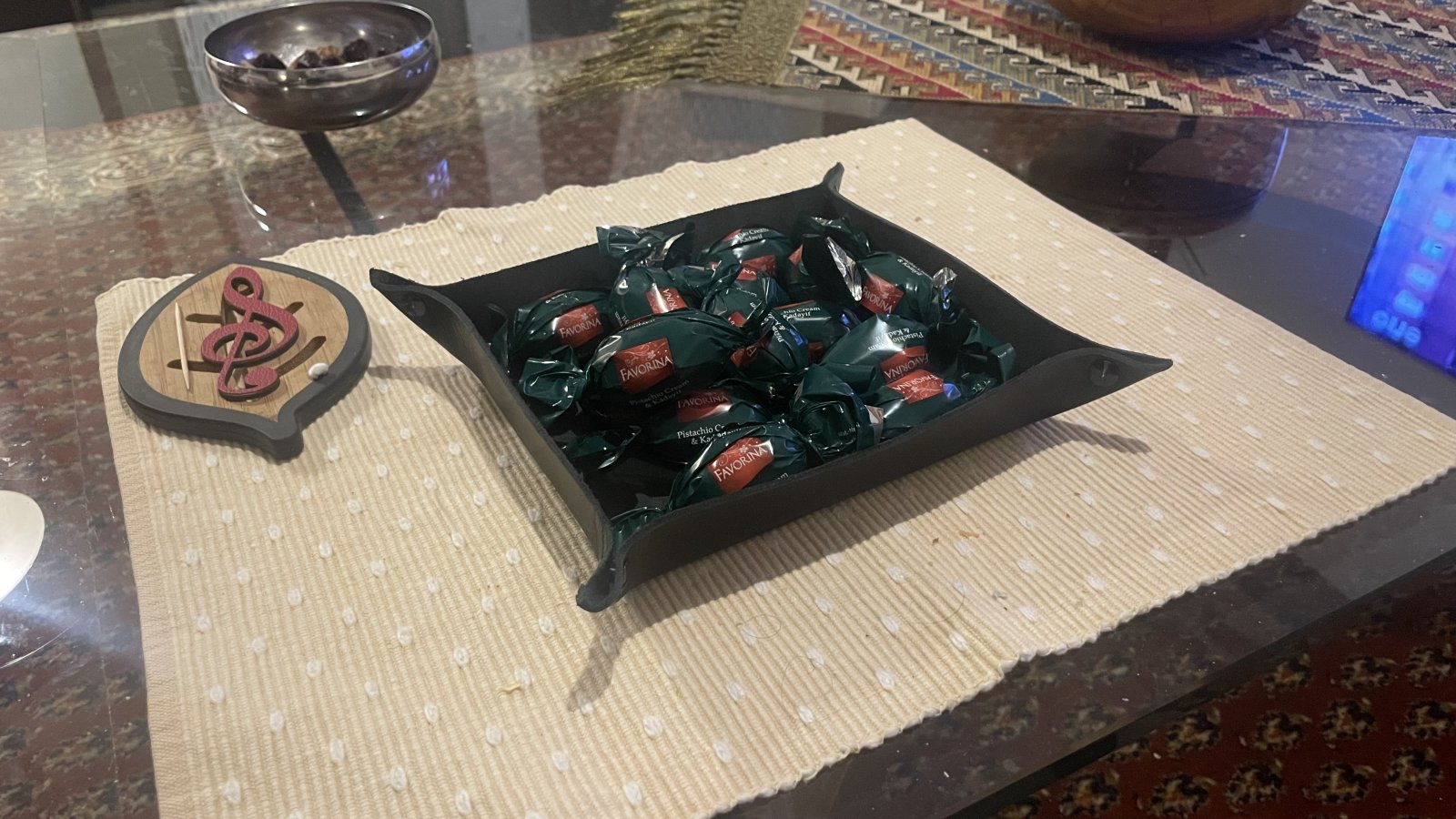

Δοκίμασα αυτές τις self-adhesive δερματίνες που πουλάνε τα Κινεζομάγαζα και οι εντυπώσεις μου είναι πολύ θετικές.
Κολλάνε πολύ καλά πάνω στο κόντρα πλακέ και το αποτέλεσμα, εμένα τουλάχιστον, μου φαίνεται πολύ ωραίο.
Όταν βρώ λίγο χρόνο θα δοκιμάσω να φτιάξω και κάποια κουτιά που θέλω.

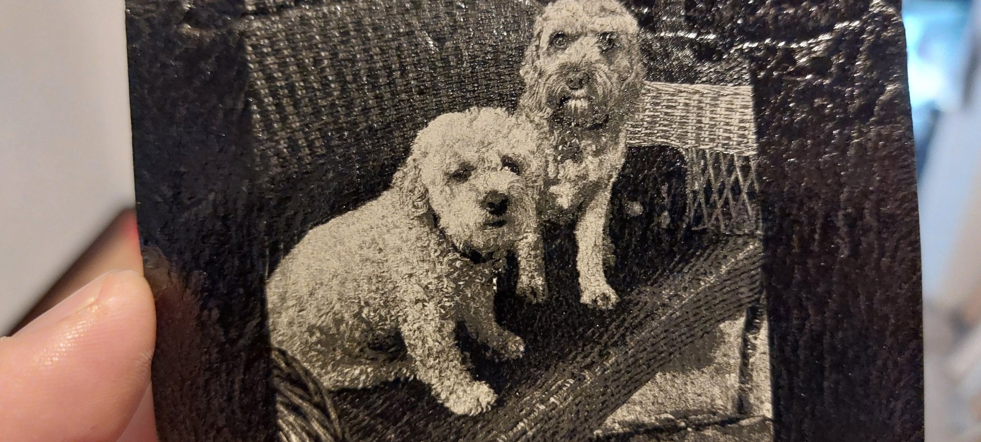

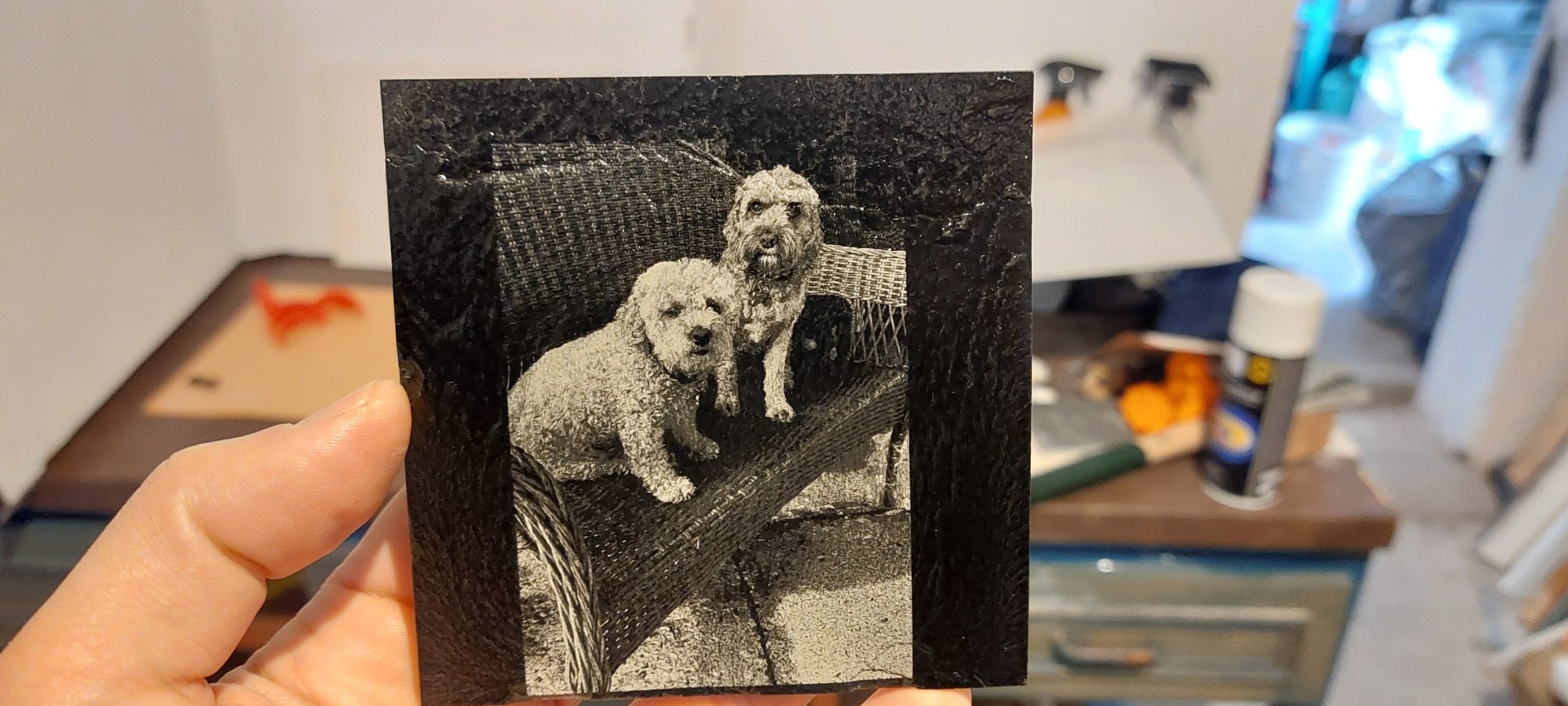

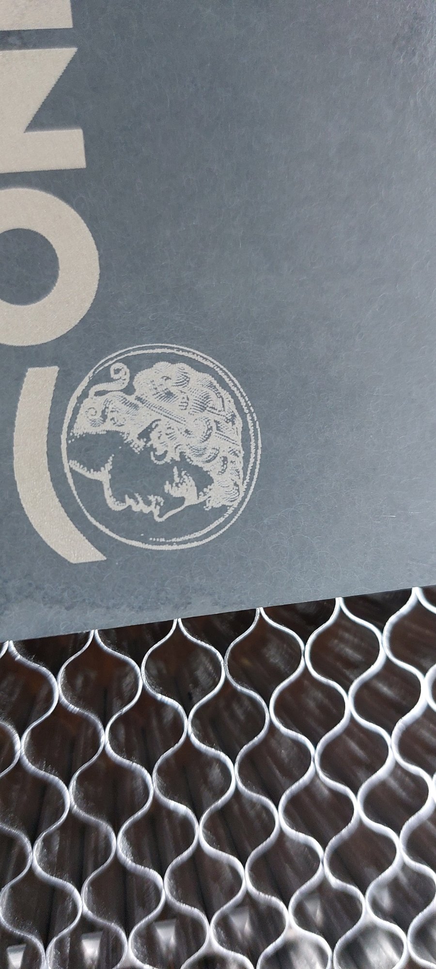

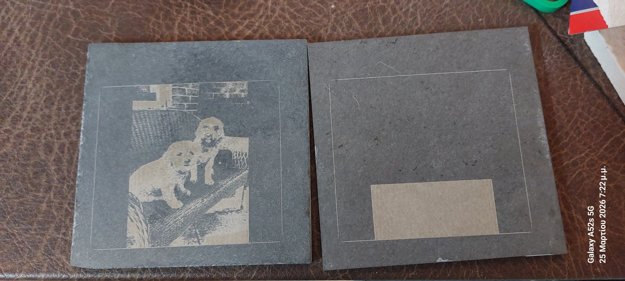

Η πρωτη προσπαθεια για χαραξη φωτογραφιας σε σχιστολιθο στεφθηκε με αποτυχια... :ROFLMAO:
Στη δεξια φωτο δεν ειχα βαλει το min power στο 0

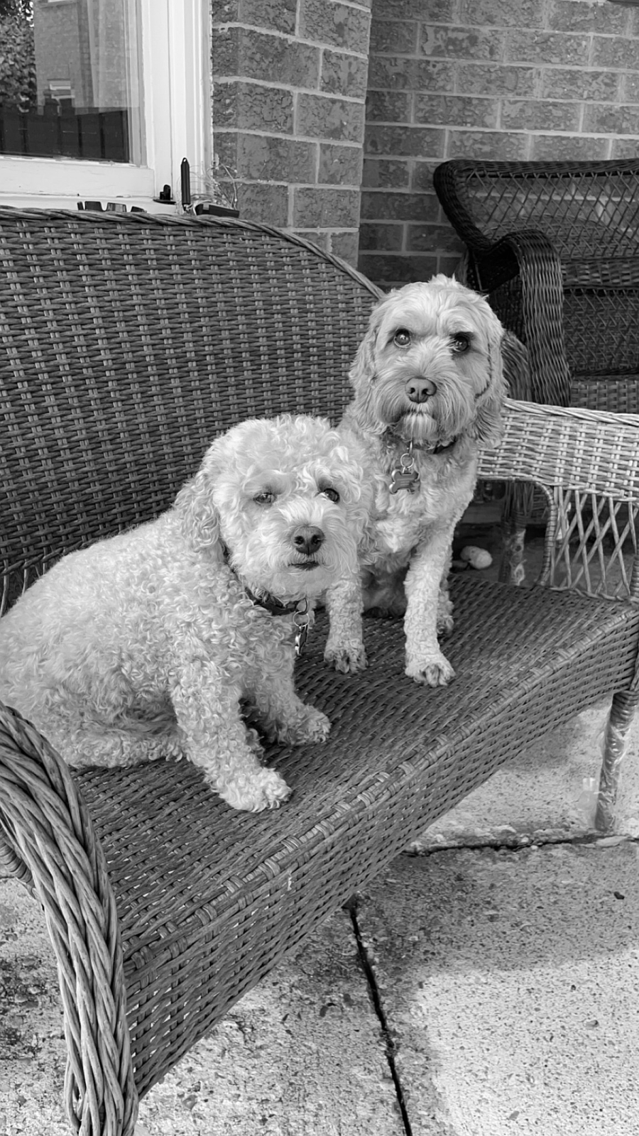

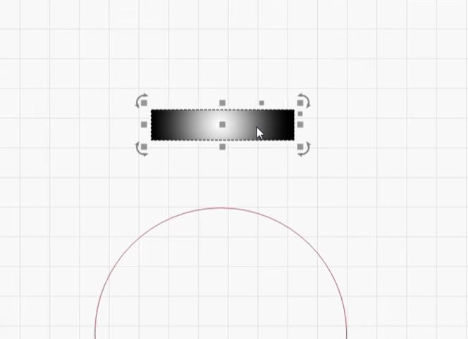

Ειδα ενα βιντεο στο Youtube και πηρα καποιες οδηγιες απο το Chat gpt. Το gpt μου εφτιαξε και την εικονα για laser engraving.
Μετα το 14:30 κανει δοκιμες σε laser διοδιου 10w. Εχει βαλει στην περιγραφη τα settings που εκαναν την καλυτερη δουλεια. Εγω εχω τον acmer P2 33w.
Χρησιμοποιει ενα τεστακι για να βρει τα καταλληλα settings. Εγω δοκιμασα απευθειας τα τελικα αποτελεσματα αλλα θα καθισω τωρα το σκ να δοκιμασω.

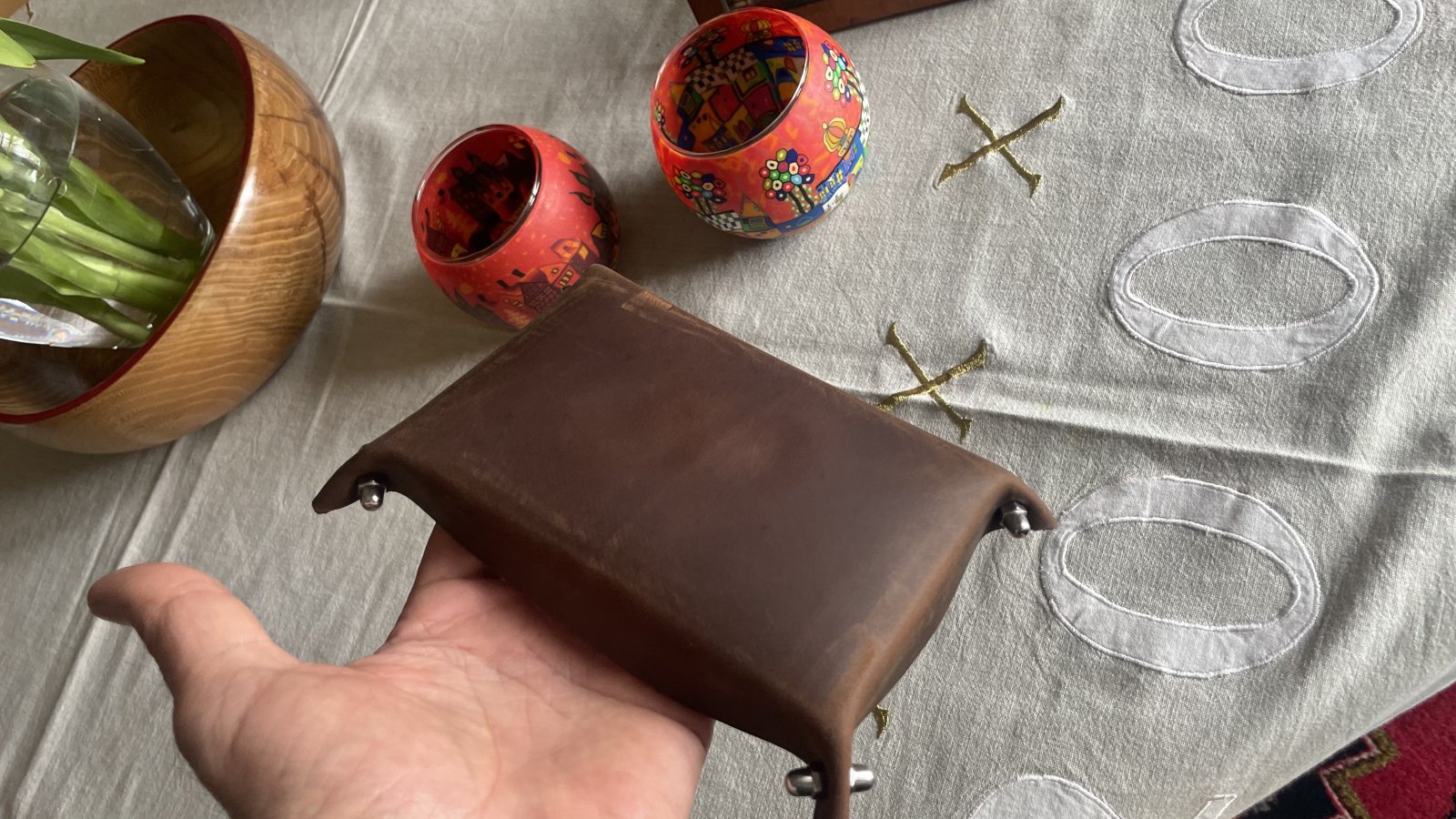

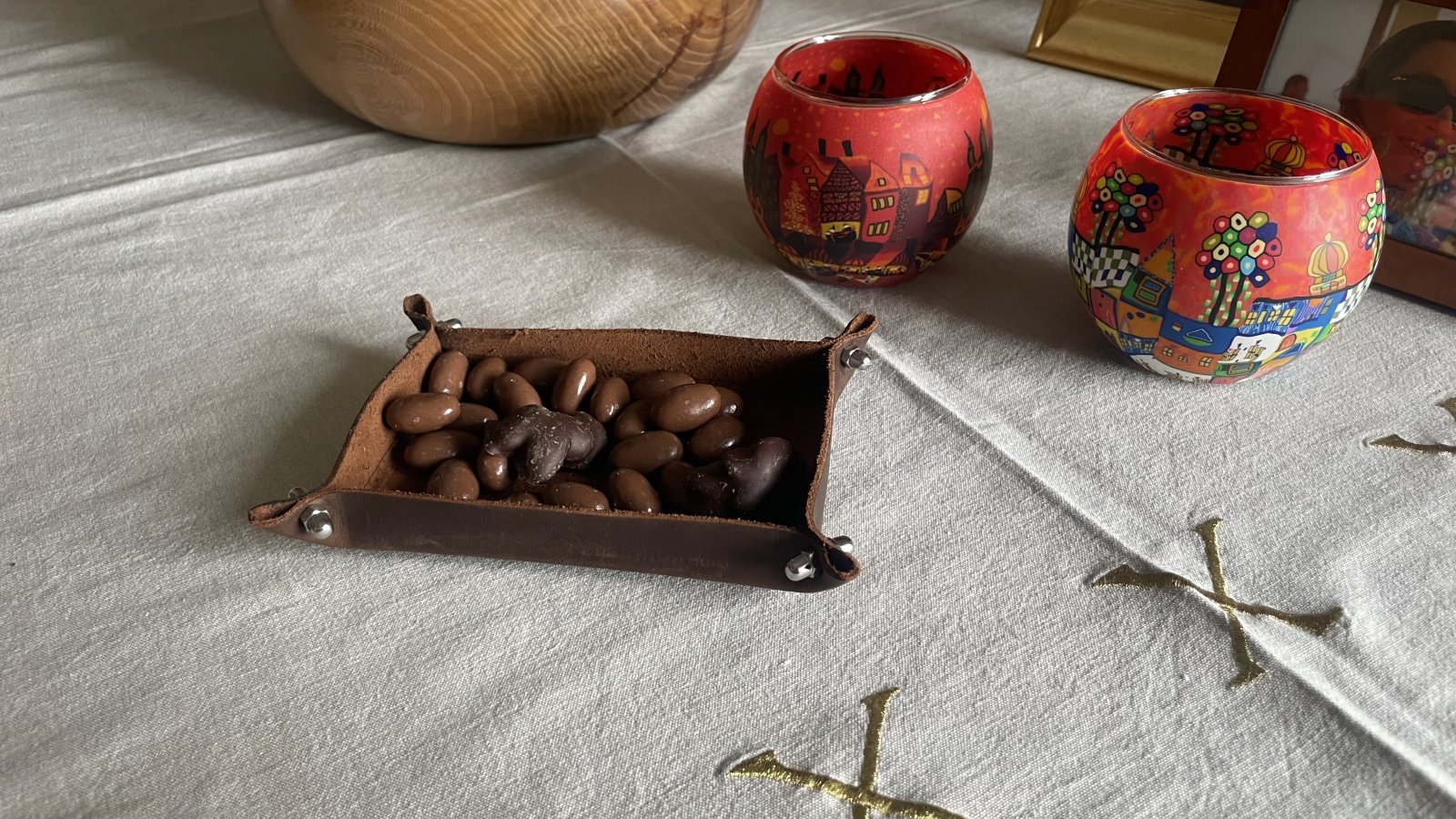

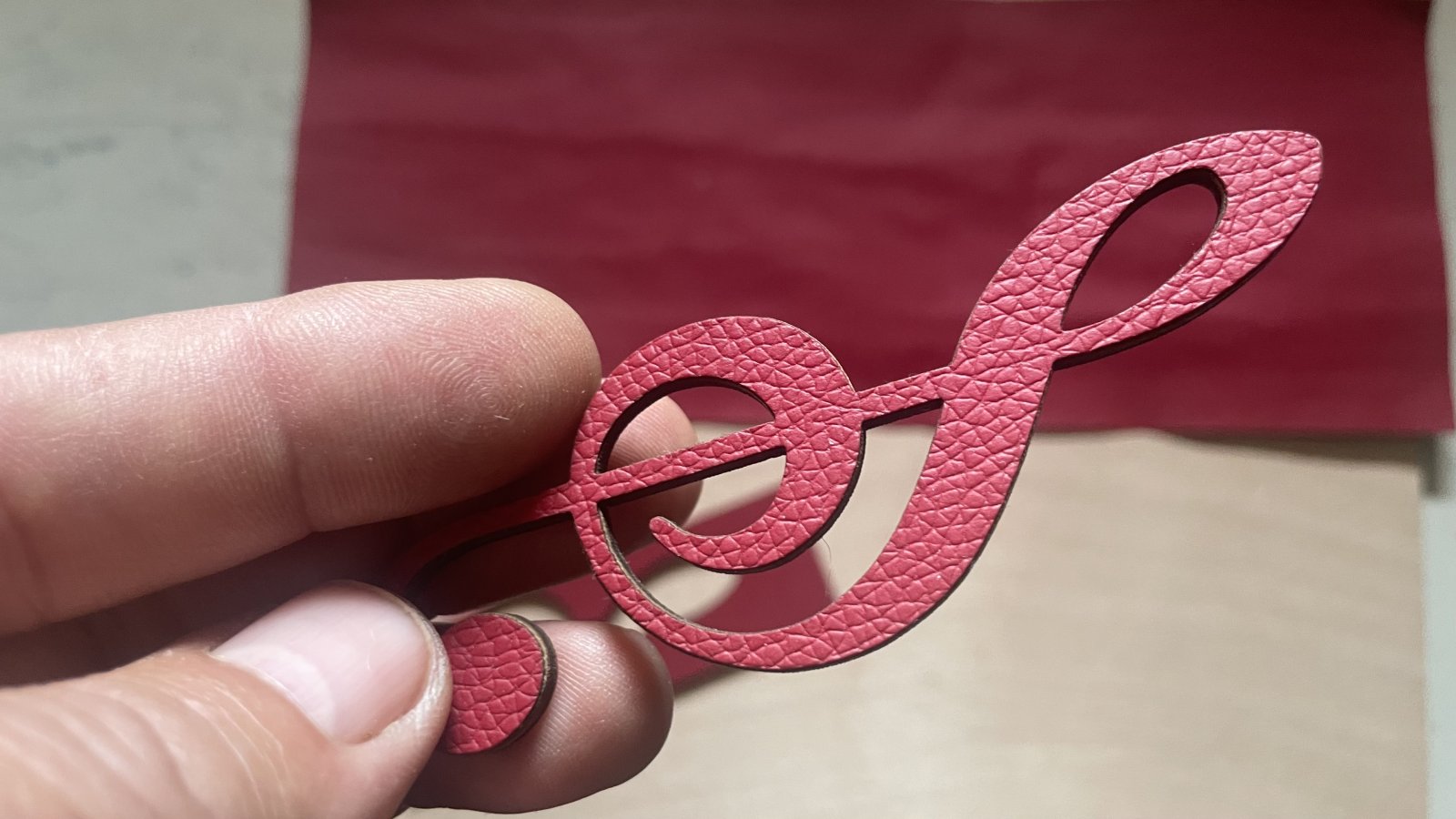

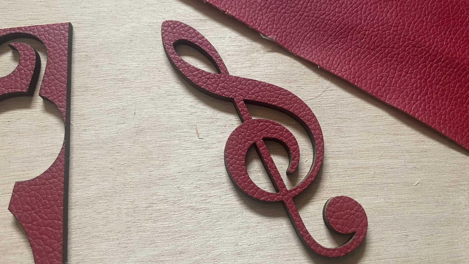

Χθές κατέβηκα Μοναστηράκι και ψώνισα λίγα δέρματα για κάποιες μικροκατασκευές που ήθελα. Οι τιμές έχουν ξεφθ´γει και στα δέρματα, τρία κομματάκια δέρμα μου στοίχισαν πάνω από 30€.

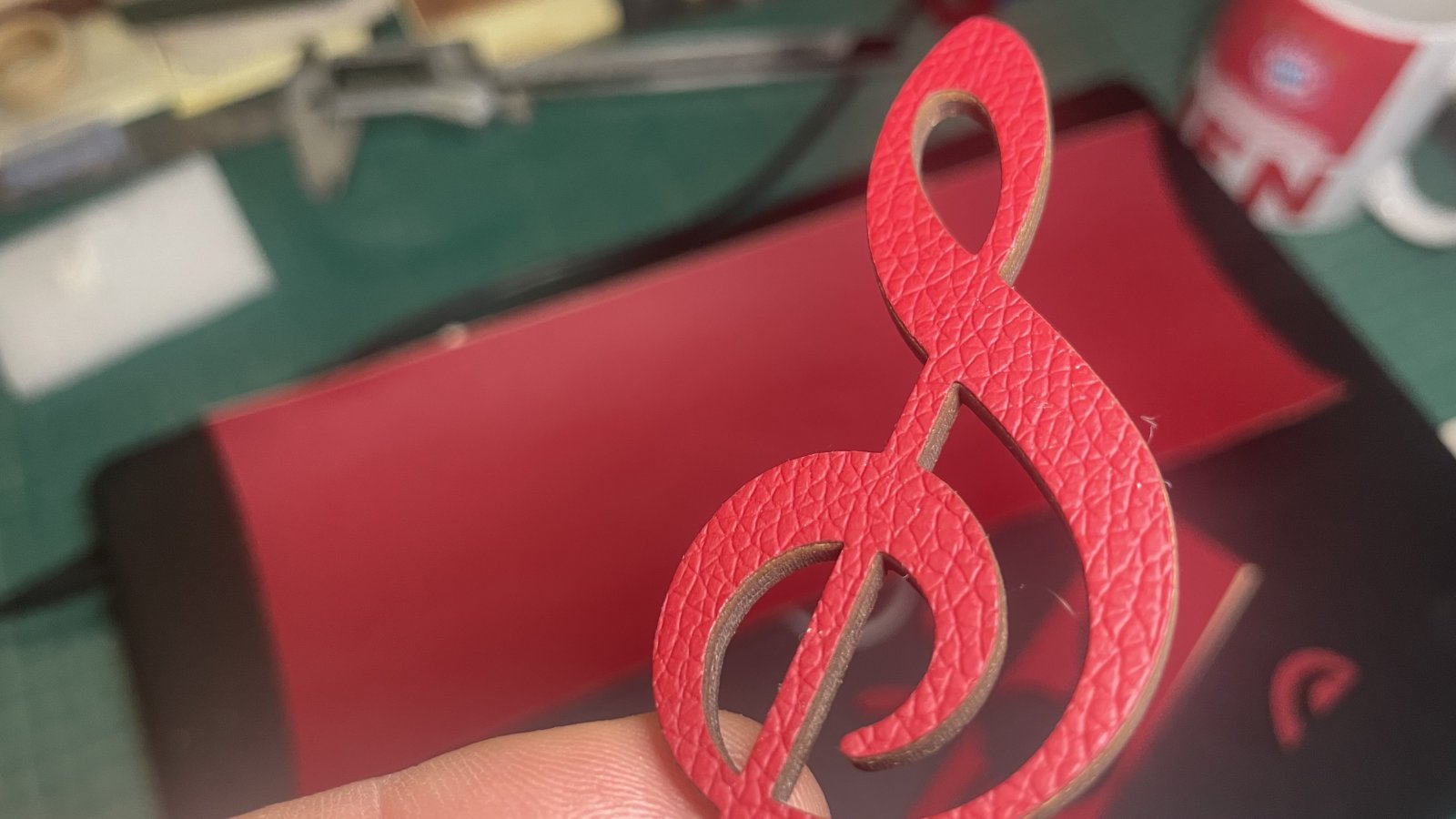

Αρχικά έφτιαξα αυτά τα δύο δισκάκια τα οποία μάλιστα δεν χρειάζονται καν laser, μπορείς να τα κάνεις πχ και μέ ένα καλό ψαλίδι ή κοπίδι.
Πανεύκολη δουλειά 20 λεπτών.
Οι γραμμές κοπής του laser εννοείται είναι τέλειες αλλά στην περίπτωση που χρησιμοποιήσεις ψαλίδι ή κοπίδι γλυτώνεις τη μυρωδιά του καμμένου δέρματος που στην αρχή είναι έντονη.

Δικιο εχεις απλα εχω ταξει σουβερ με φωτογραφια στον παππου μου και το περιμενει πως και πως. Θα συνεχισω τις δοκιμες, εβαψα και ενα σουβερ με μαυρο σπρει να δω πως συμπεριφερεται σε μαυρη επιφανεια.

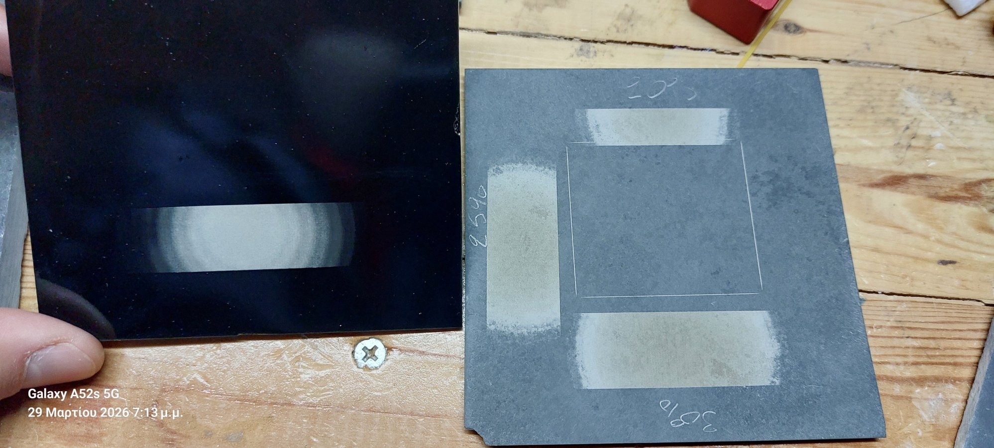

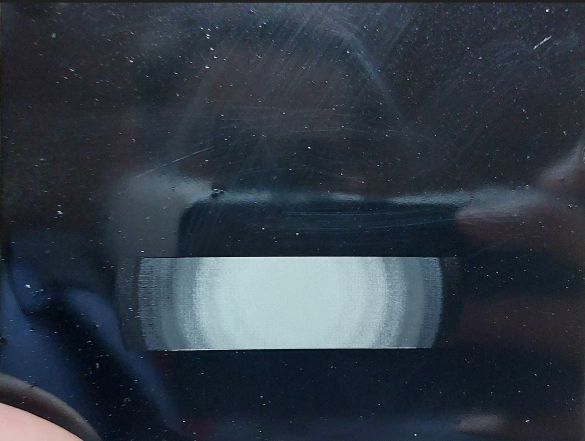

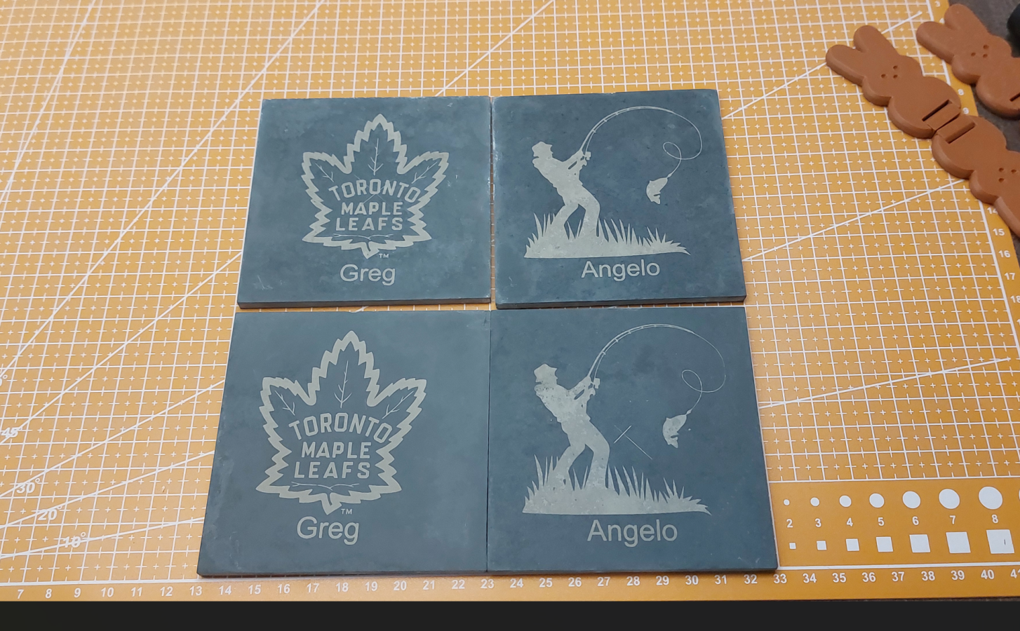

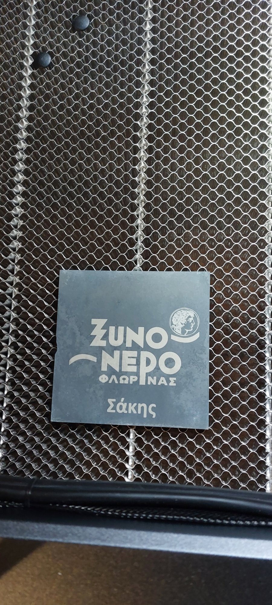

Χθεσινες χαραξεις σε σχιστολιθο. Τα 2 κατω ηταν οι δοκιμες και τα 2 πανω ειναι τα τελικα. Χθες θυμηθηκα που καποιος μου ειχε πει οτι θα χρειαστει και η καμερα για το lightburn.. μου παιρνει ωρα να κανω σωστο frame.
Περασα ενα προστατευτικο σπρει το ενα σουβερακι και περιμενω να στεγνωσει πληρως για να δω αν αξιζει να τα κανω ολα ετσι.

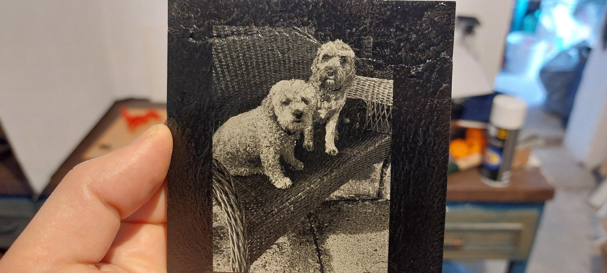

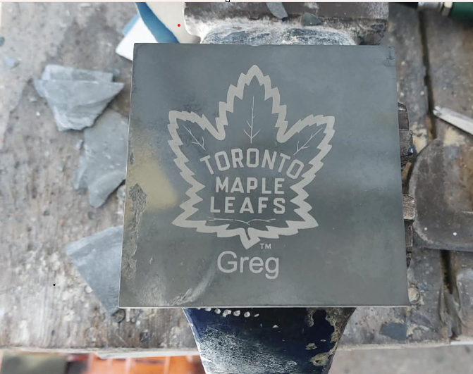

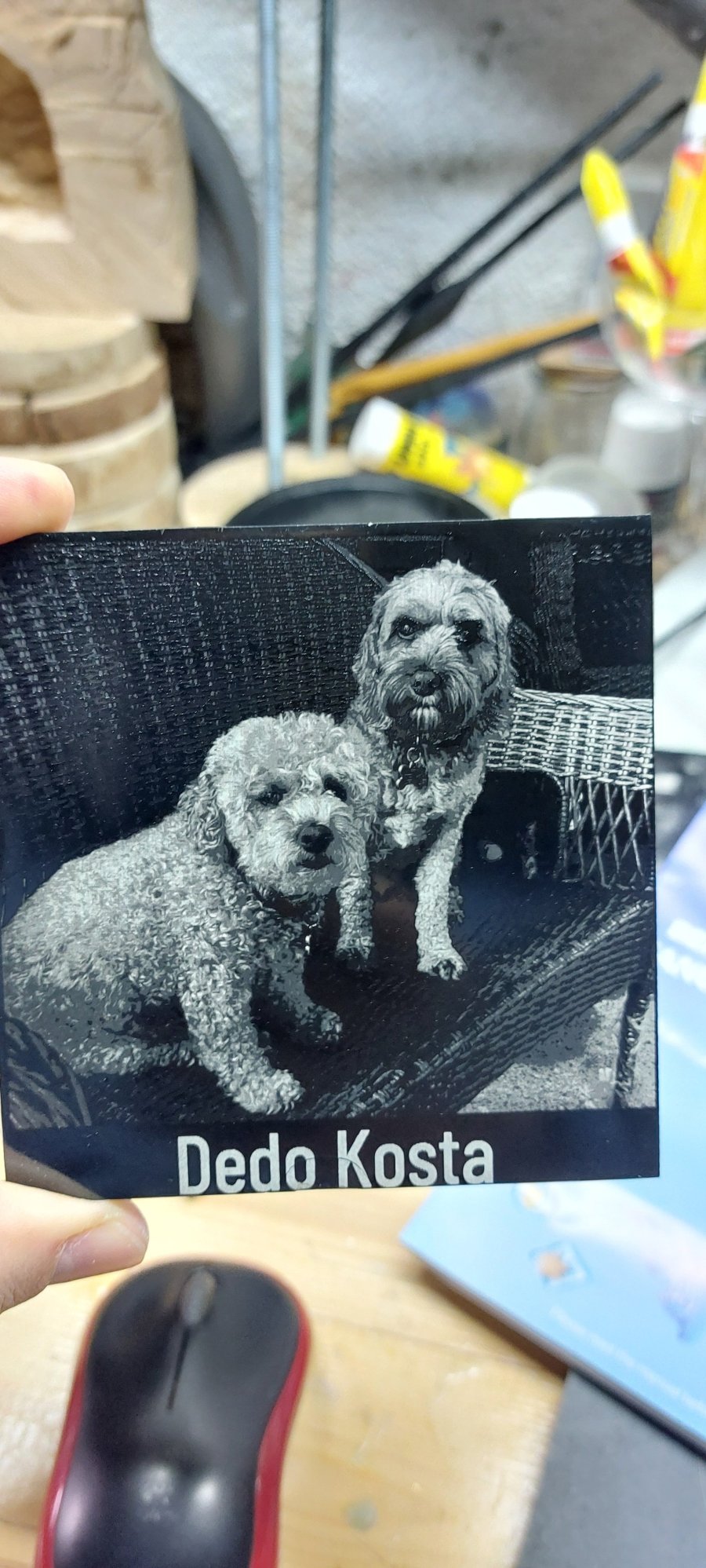

Χθεσινη δοκιμη σε βαμενο σχιστολιθο με μαυρο ακρυλικο σπρει. To grayscale βγηκε οπως το βιντεακι που ειχα δει.
Θελει σιγουρα βαψιμο ο σχιστολιθος αλλιως δεν νομιζω να ειναι εφικτη η χαραξη φωτογραφιας. Σε σημερινη δοκιμη εμεινα πολυ ευχαριστημενος. Φυσικα το σουβερ δεν ειχε ιδιο υψος προς τα πανω και δεν βγηκε τοσο καλο οσο θα επρεπε αλλα κατα τα αλλα μου αρεσε.

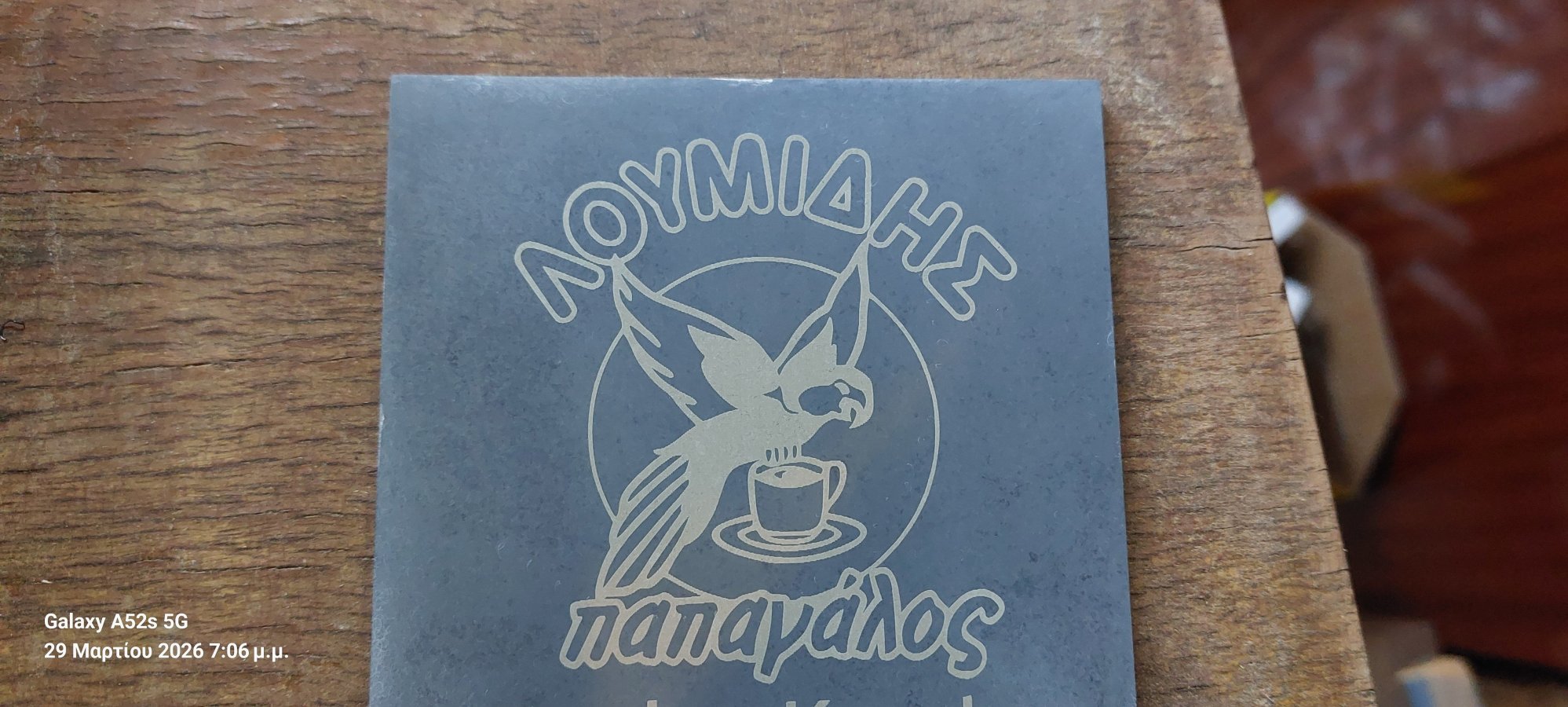

Καποιες απο τις σημερινες χαραξεις. Ο Μεγας Αλεξανδρος νομιζω βγηκε αρκετα καλος! Τι λετε?

Τελικο αποτελεσμα της φωτογραφιας στο βαμμενο σχιστολιθο. Το περασα 2 χερια μαυρο ακρυλικο σπρει. Ειχα τριψει την επιφανεια με γυαλοχαρτο.
Σκεφτομαι να περασω ενα ακρυλικο βερνικι για προστασια αλλα θα το δοκιμασω πρωτα στα σουβερ που εγιναν οι δοκιμες.

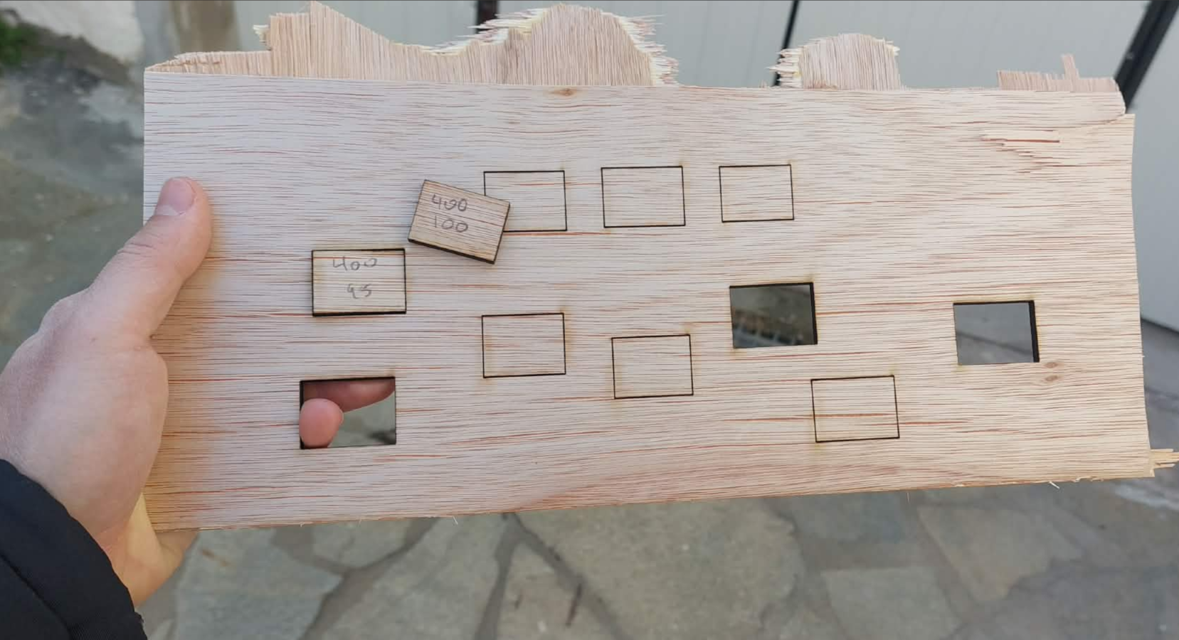

Εκανα καποιες δοκιμες να κοψω ενα κοντρα πλακε περιπου 4,55mm. Το καταφερα με ταχυτητα 400mm/min και 100% power.
Δοκιμασα να ριξω την δυναμη στο 95 και να περασει 2 φορες. Μαυρισε απο την πισω πλευρα.
Με την ιδια δυναμη 95% και ιδια ταχυτητα περασε μια φορα και το εκοψε.
