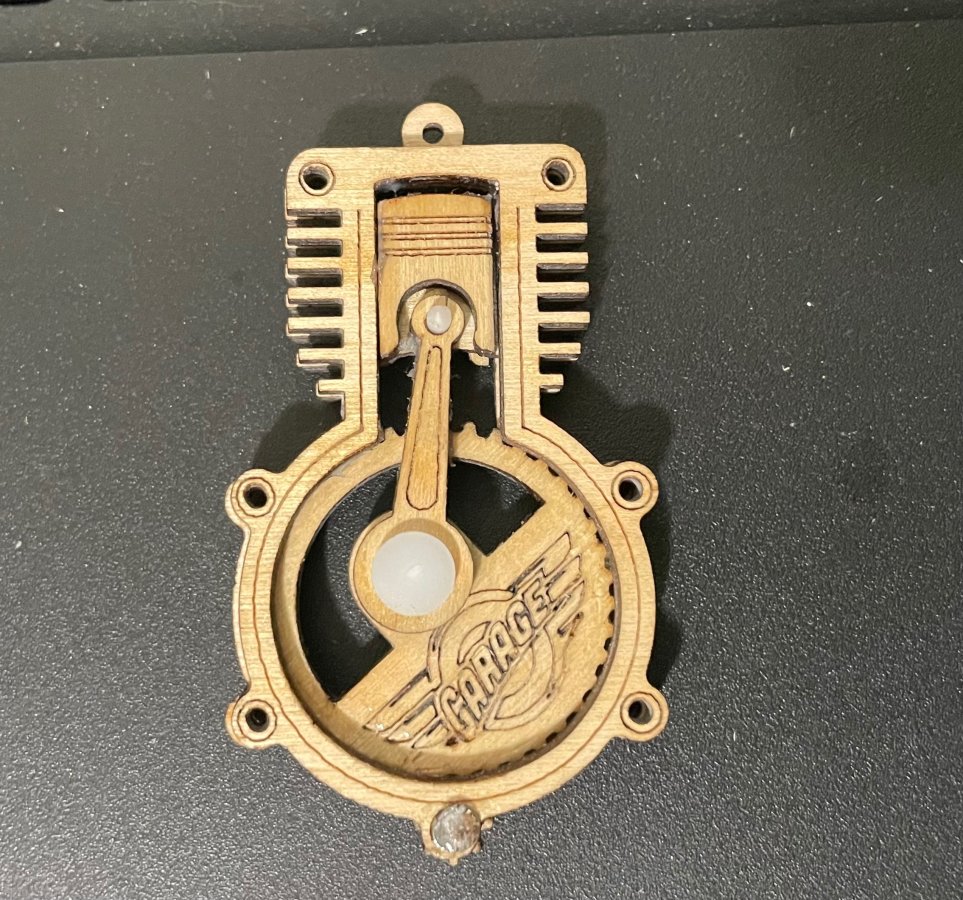

Kατασκευες μηχανων εσωτερικης καυσης...
Ενας 8κυλινδρος κινητηρας και ενα πιστονακι μπρελοκ, λειτουργικοτατο!
Το μπρελοκ ειναι λεει αντι στρες, γυρνας με το δαχτυλο ενα γραναζακι στην κορυφη και κινειται ολο το συστημα! Εντυπωσιακο!!
Πολλα μικρα κομματακια, ιδιως για το μπρελοκ. Θελει προσοχη και υπομονη στην συναρμολογηση.
Ο ιμαντας ειναι ολα τα λεφτα βεβαια.
Το γραναζακι που κινει το πιστονι
Η κινηση του πιστονιου ειναι ρεαλιστικοτατη!

Το πιστόνι μπήκε και γραμμή παραγωγής…
…αφού πρώτα πέρασε με απόλυτη επιτυχία τον ποιοτικό έλεγχο :p

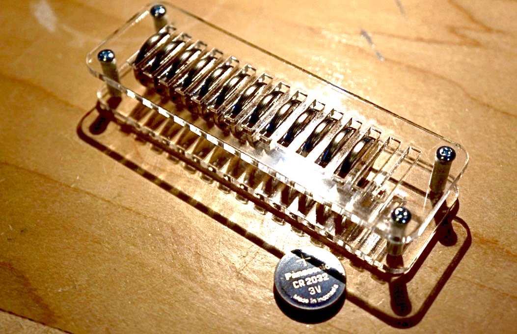

Ωραιος, να φτιαξεις και ενα μικροτερο για τις αφορτιστες επαναφορτιζομενες.
Αν θες σου στελλω το σχεδιο για τις μπαταριες κουμπια 2032, οπως παρακατω, που μπορεις να το μεγαλωσεις οσο θες.
Απο τις Panasonic 2 εμειναν???
Υ.Γ: Στειλε μου το σχεδιο!

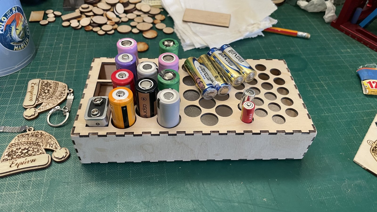

Έχω κάνει 3 διαφορετικά.
Όλα είναι 10X20 cm αλλά διαφέρουν στο ύψος που είναι 3, 4 και 5 cm.
Ποιό προτιμάς;

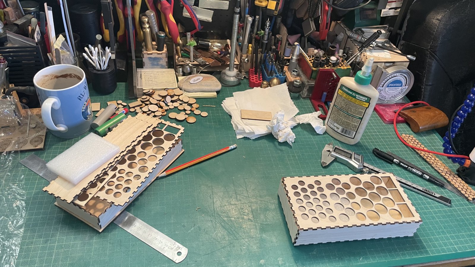

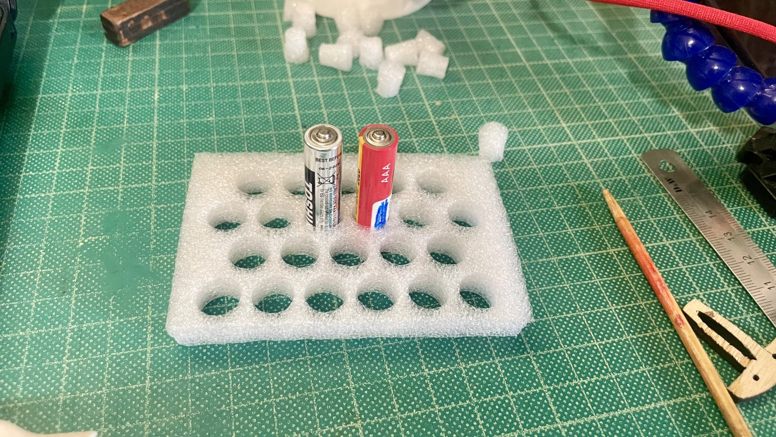

Στο ψηλό των (cm για να μην εξαφανίζονται σχεδόν οι μικρές μπαταρίες, όπως οι πχ AAA, έχω βάλει πάτο από φελιζόλ εσωτερικά.
Αν στα στείλω και τα τρία θα πληρώσεις… 🤪 😆
Υ.Γ. Αν πάλι θές άλλη διάταξη, με άλλο συνδυασμό μπαταριών, πες μου να το αλλάξω.
Reactions: enduras1
Παλιότερα είχα κάνει ένα τέτοιο στο laser της δουλειάς. Έκανα και μια αλλαγή, έφτιαξα 2 φορές το επάνω κομμάτι αλλά μόνο το ένα είχε τα tabs. Το άλλο το έβαλα σαν βάση ώστε οι μπαταρίες να έχουν δυο σημεία που πιάνονται, μου την έδινε που ιδίως οι ΑΑΑ δεν κάθονταν κάθετα πάντα.
…μου την έδινε που ιδίως οι ΑΑΑ δεν κάθονταν κάθετα πάντα.
Έχεις δίκιο, ειδικά οι ΑΑΑ κάθονται περίεργα.

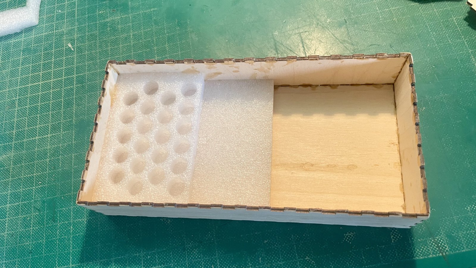

Εγώ, για να μη χαλάω ξύλα, βρήκα αυτή τη λύση για εσωτερικά στο κουτί.

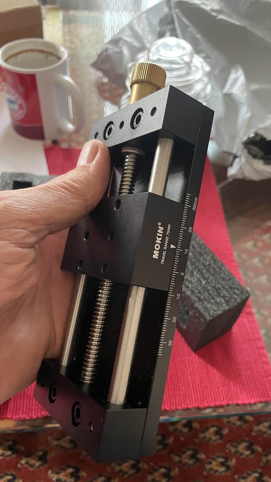

Πρίν ένα μήνα είχα γράψει γι’αυτή την απαράδεκτη και πανάκριβη πλαστικούρα που παρέλαβα από Αμερική.
Σήμερα είχα μια αντίατοιχη παραλαβή από Temu.
Καμία σχέση η πρώτη με τη δεύτερη παραλαβή.

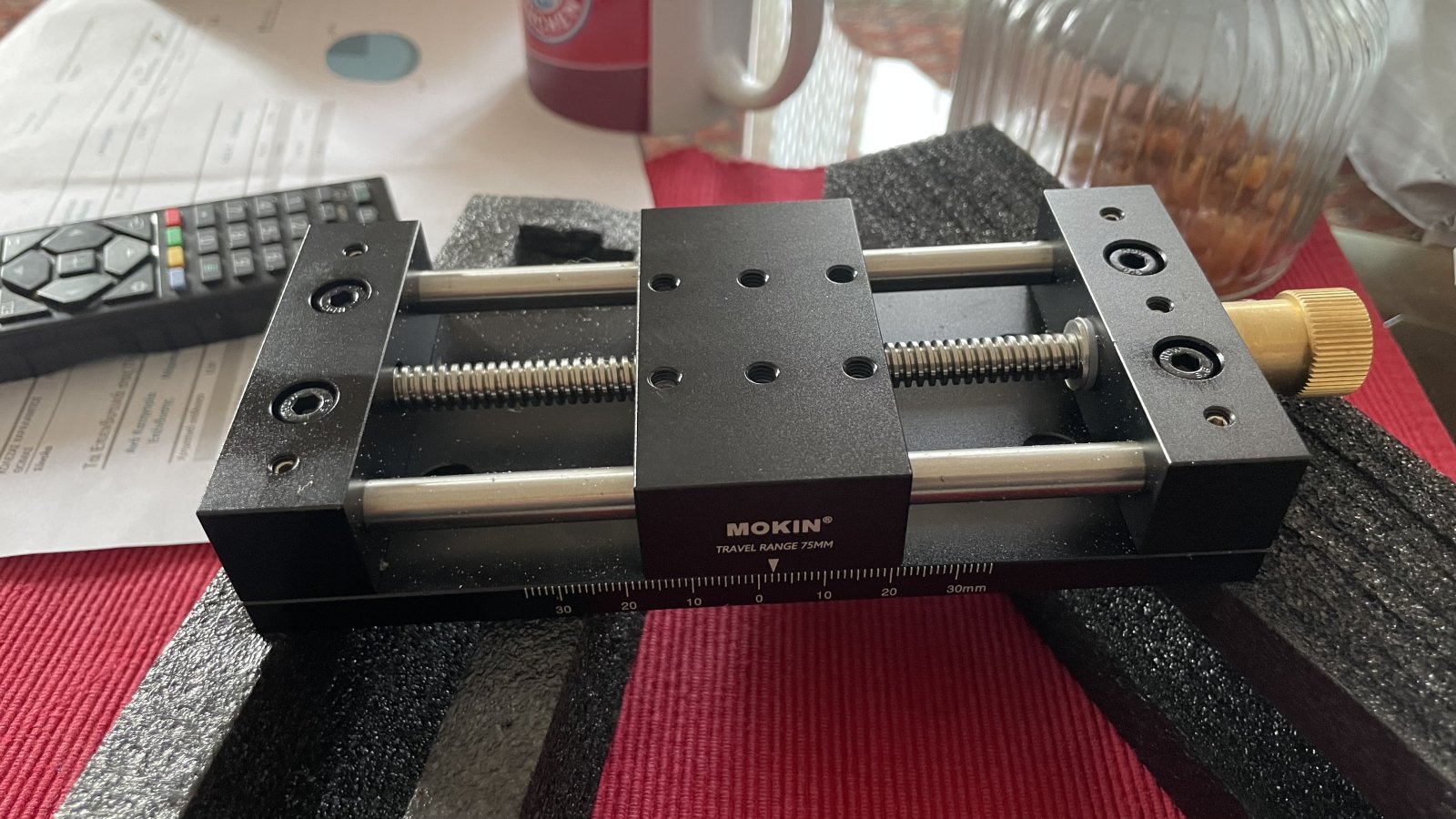

Το καινούριο εξάρτημα είναι κατασκευασμένο εξ ολοκλήρου από εξαιρετικής ποιότητας μασίφ βαμμένο αλουμίνιο και με διαγράμμιση χιλιοστών στο πλάι για απόλυτο έλεγχο.
Το βάρος του βέβαια είναι ανάλογο σε σημείο που σκέφτομαι μήπως, μαζί με το τεράστιο case των 20W, είναι too much για τον άξονα Χ.
Ενώ το εξάρτημα που πήρα απο Αμερική, και στην τιμή που το πήρα, ήταν η απόλυτη κοροϊδία το συγκεκριμένο θεωρώ οτι αξίζει τα λεφτά του και με το παραπάνω!
Κάποια στιγμή μέσα στο τριήμερο θα το δοκιμάσω.

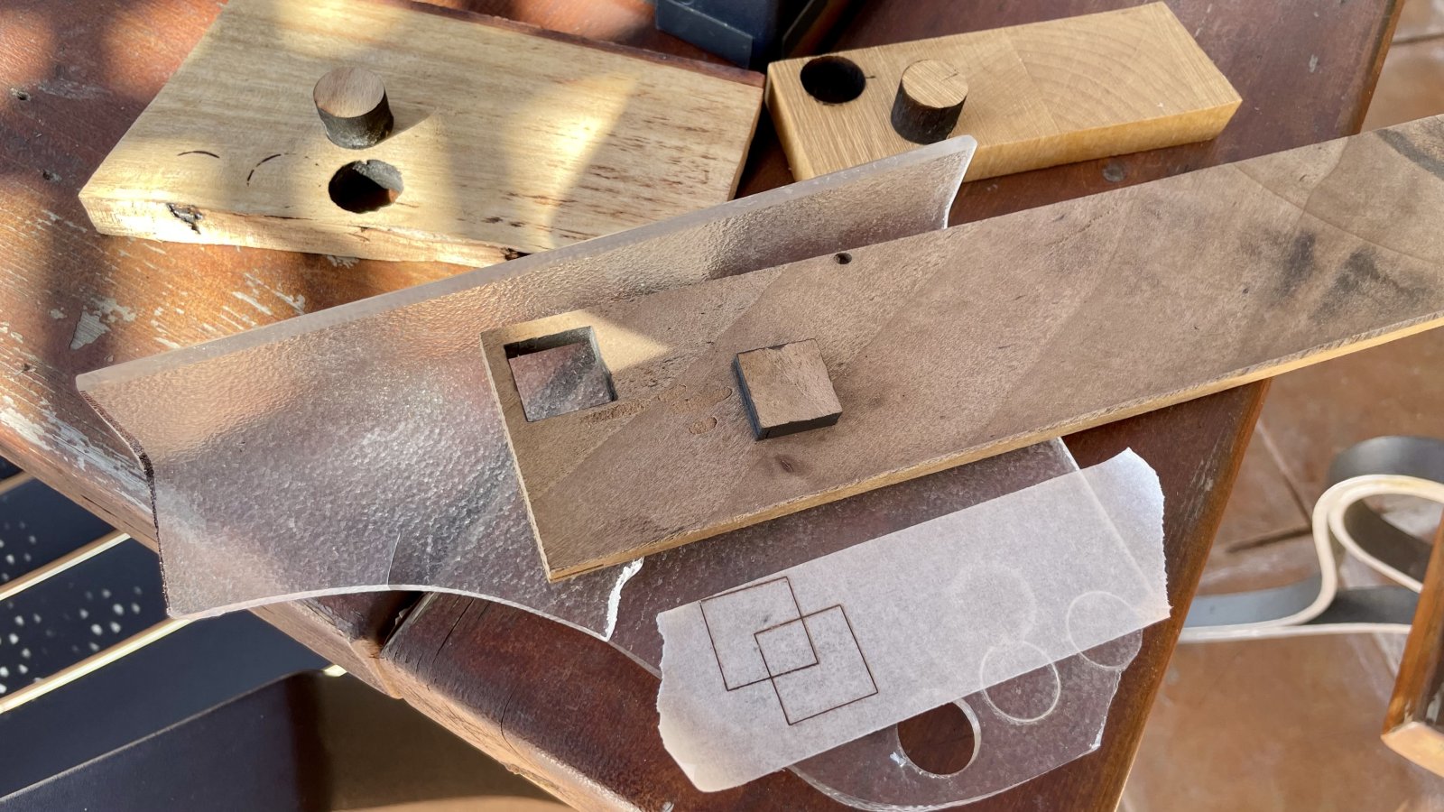

Δοκίμασα πρώτα τα test κοπής.
plexiglass 6,5 mm δεν κατάφερε να το κόψει ούτε στα 6 περάσματα, ακόμα και με μασκάρισμα, κι εκει σταμάτησα να προσπαθώ, δεν είχε νόημα.
Στα ξύλα έκοψε καρυδιά 6,5 mm στα 4 περάσματα με ταχύτητα 300 mm/min και δύναμη 100%.
Με τις ίδιες ρυθμίσεις έκοψε οξιά και καστανιά 14 mm αλλά στα 8 περάσματα.
Η ποιότητα κοπής κακή, από τη μέση και κάτω το ξύλο έδειχνε σημάδια καρβουνιάσματος.

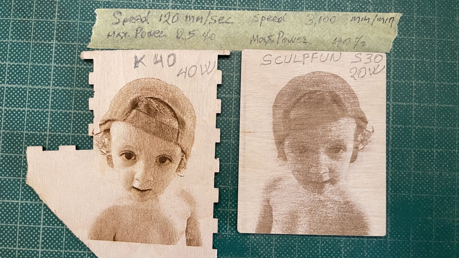

Εδώ η σύγκριση με το Κ40 είναι τελείως άδικη, η διπλάσια ονομαστική διαφορά σε Watt είναι παταπάνω από εμφανής, θα μπορούσα να πώ οτι είναι πάνω από το διπλάδιο που λογικά κάποιος θα περίμενε.
Αν και αυτό είναι ας πούμε αναμενόμενο αυτό που δεν περίμενα με τίποτε ήταν η διαφορά στο engraving.
Μάλιστα είναι τόσο μεγάλη η διαφορά που ακόμα δεν είμαι σίγουρος οτι όντως υπάρχει αυτή η διαφορά και δεν οφείλεται σε κάποιο δικό μου λάθος.
Στην ίδια εικόνα, που κάηκε σε ίδιο ξύλο εννοείται, οι ρυθμίσεις στα δύο μηχανάκια ήταν για το Κ40 Speed 120 mm/sec και Max.Power 12,5% και στο S30 ήταν Speed 3100 mm/min και Max.Power 40%.
Τη διαφορά τη βλέπετε…
Αυτό εμένα δεν μου φαίνεται φυσιολογικό, δεν γίνεται να υπάρχει τέτοια διαφορά στη διαχείριση του laser, προσπαθώ όμως να καταλάβω τί πήγε λάθος αλλά δεν καταλήγω κάπου.
Αν κάποιος απο σας έχει κάποιος ιδέα του τι μπορεί να πήγε λάθος πάσα βοήθεια δεκτή.
Πάντως σε 3000 40% που είχα βάλει για engraving το mecpow 22watt εσκαψε το ξύλο 1 μμ σε βάθος κατεβάσαμε το power στο 25% .
Οπότε κάτι πάει λάθος με το sculpfun.
Αν θέλεις μπορείς να μου στείλεις το ίδιο αρχείο να το δοκιμάσω ακόμη και στο 5watt sculpfun που είναι "δυνατο" στο engraving παρά τα λίγα watt του.
Reactions: Babis K.
OK, θα σου στείλω το αρχείο να το δείς.
Αυτό που με προβληματίζει όμως δεν είναι η ένταση αλλά η κακή διαχείριση από το S30 των διαβαθμίσεων του γκρί.
Μείωσα τη δύναμη στο S30, την κατέβασα στο 30%.
Το αποτέλεσμα δείχνει καλύτεροσε κάποια σημεία αλλά το αποτέλεσμα στις λεπτομέρειες παραμένει ακόμα κακό σε σχέση με το Κ40.
Κατεβάζοντας την ένταση χάνονται λεπτομέρειες.

Συγνώμη που άργησα. Ανέβηκα τώρα ανά κάνω μια δοκιμή. Σαν ρυθμίσεις άφησα το 3100 όπως εσύ αλλά power έβαλα 100% στο 5 watt για να πιάσω κοντά την αναλογία του 30% που έβαλες εσύ.
Το σταμάτησα γιατί δεν είχε νόημα να το αφήσω μέχρι τέλους.
Νομίζω καταλαβαίνεις ότι δεν μπορεί το 5 watt να καίει έτσι το ξύλο και το 20watt με 30% να αχνοφαίνεται...
Οπότε ένας από τους δύο μας κάτι κάνει λάθος
