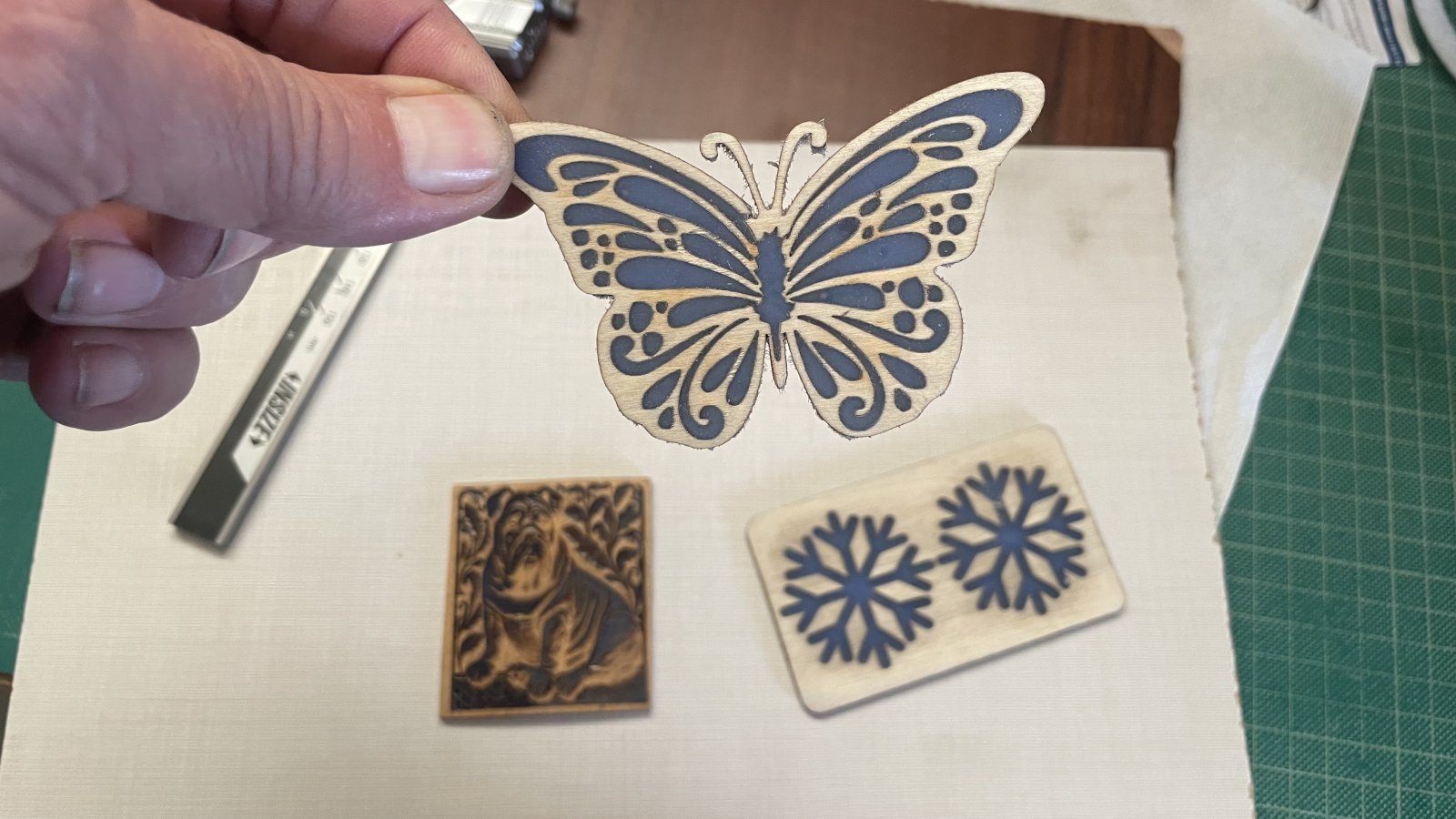

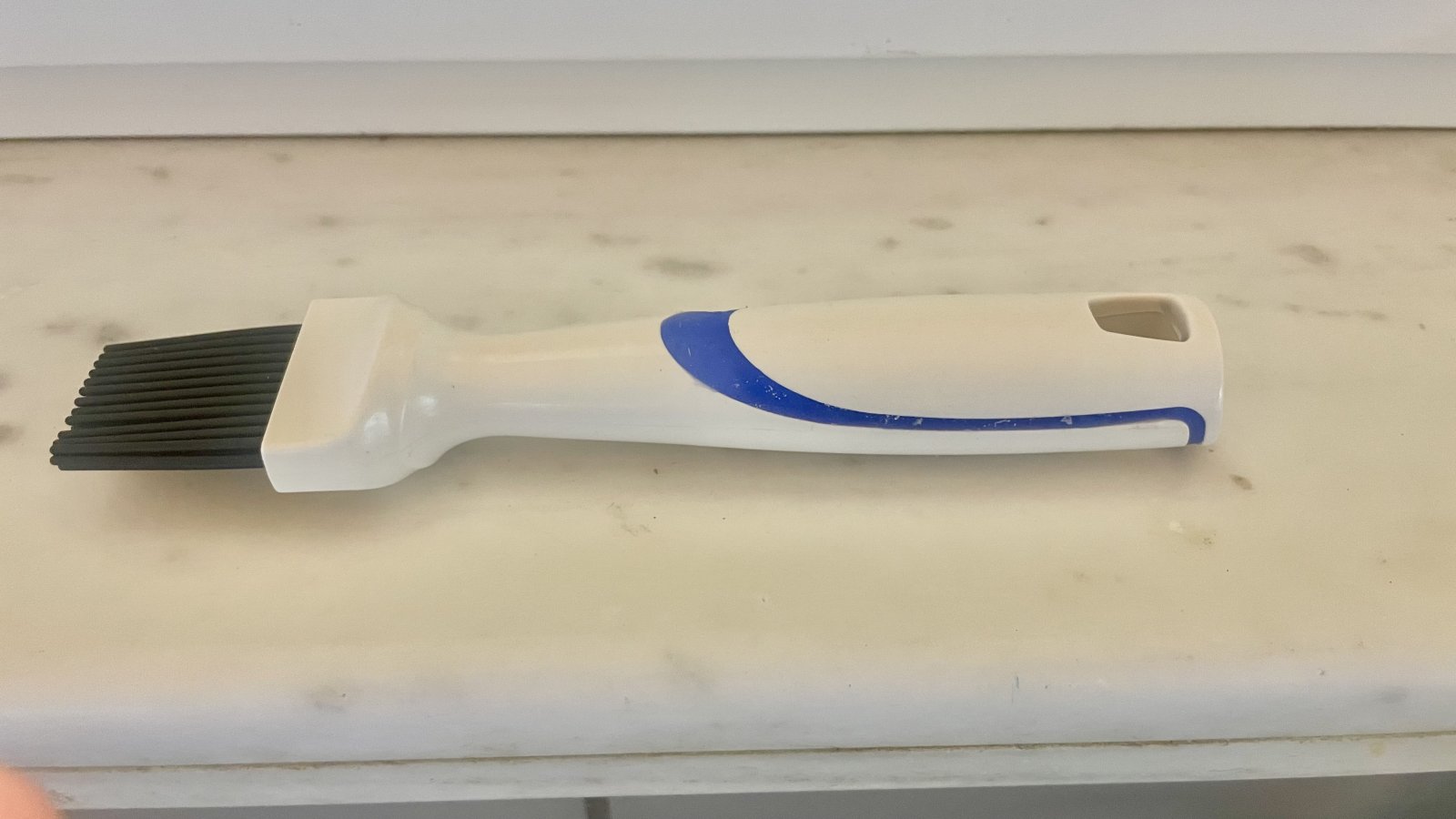

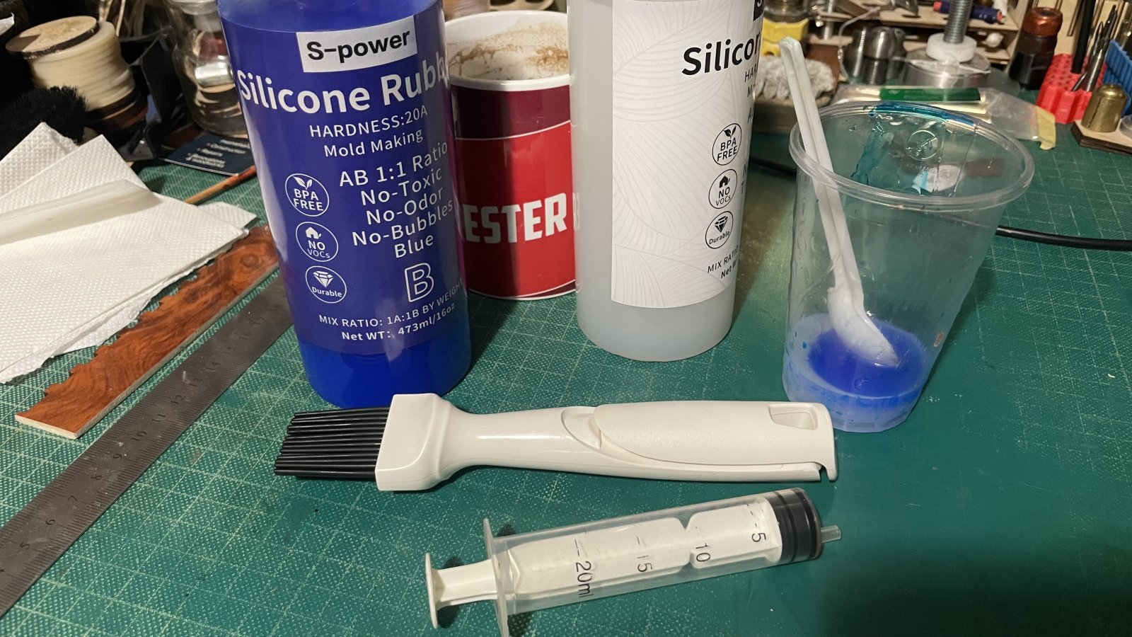

Αυτές τις μέρες ασχολήθηκα λίγο με την υγρή σιλικόνη και τη δοκίμασα σε διάφορες χρήσεις, όπως στο να επιδιορθώσω αυτό το βουρτσάκι
ή να δώσω χρώμα με inlay σε μικρο κατασκευές που κάνω με το laser.
Το τελικό αποτέλεσμα μου άρεσε, η χρήση της υγρής σιλικόνης είναι πανεύκολη και σ ευικά γρήγορη αφού μέσα σε λίγες ώρες έχει σφίξει και σου δίνει ωραίο αποτέλεσμα.
Περίπου σαν το μέλι, πολύ πιο υδαρής από τις γνωστές σιλικόνες στα σωληνάκια που χρησιμοποιούμε.
Μασκαρίσματα χρειάζεται, πχ το βουρτσάκι δεν γίνεται αλλιώς.
Για να το φτιάξω το «φάσκιωσα» γύρω γύρω με ταινία και έτιξα τη σιλικόνη απο μια τρύπα στην κορυφή με σύριγγα.
Τα ξύλα τα σφράγισα με χαρτοταινία σπό κάτω κι όταν τα γέμισα από πάνω με ένα χάρακα πήρα ότι περίσσευε.
Όταν στεγνώσει θα υπάρχει από πάνω ένα λεπτό φίλμ σιλικόνης το οποίο όμως φεύγει πολύ εύκολα με λίγο τρίψιμο πάνω σε ένα γυαλόχαρτο.
Reactions: kospap and dk31
Ανάλογα τη χρήση, πχ το βουρτσάκι με υγρό γυαλί θα έφτυνες αίμα και στο τέλος δεν θα είχες το ίδιο αποτέλεσμα.
Αν θές γυαλάδα και φινίρισμα το υγρό γυαλί υπερτερεί, αν θες ευκολεία και ελαστικότητα υπερτερεί η σιλικόνη.

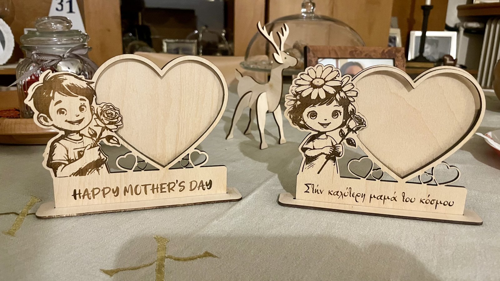

Προετοιμασία για τη 10η Μαίου… λίγο νωρίς βέβαια αλλά «των φρονίμων τα παιδιά…» 🤪
Καδράκια με εγκοπή για φωτογραφία στο μέρος της καρδιάς.
Το τι θα γράψετε από κάτω εξαρτάται απο σας… μπορεί να χρησιμοποιηθούν και για την ημέρα του μπαμπά ή ότι άλλο θελήσετε.
Σκέφτομαι, αντί να φτιάχνω και ένα διαφορετικό για την κάθε περίσταση να τροποποιήσω το σχέδιο ώστε να μπορώ να αλλάζω μόνο το πινακιδάκι απο κάτω.

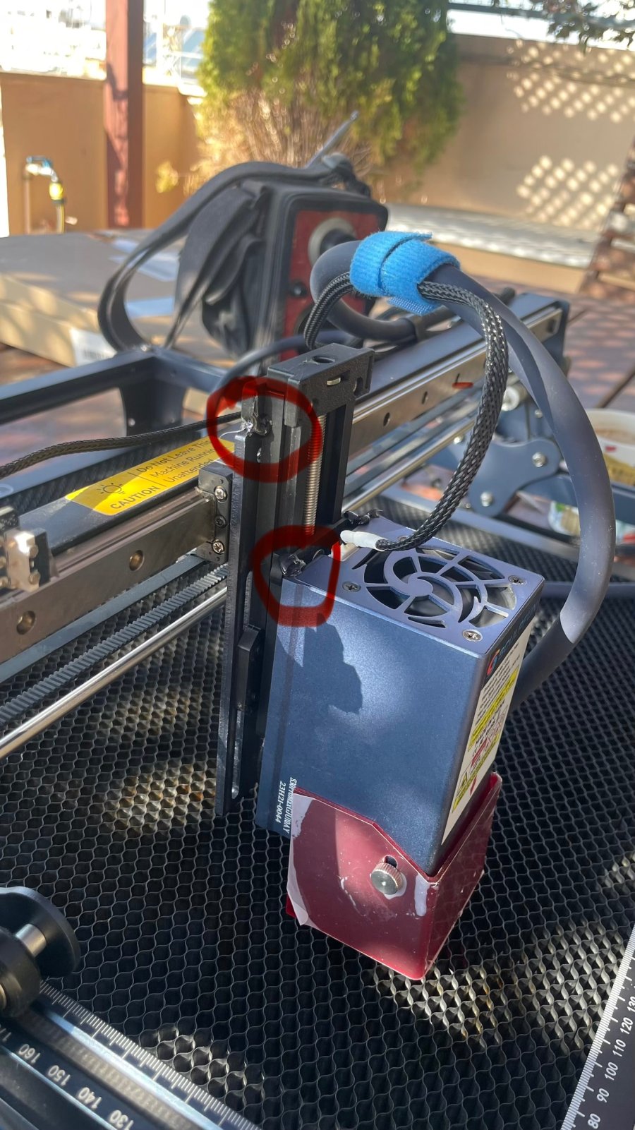

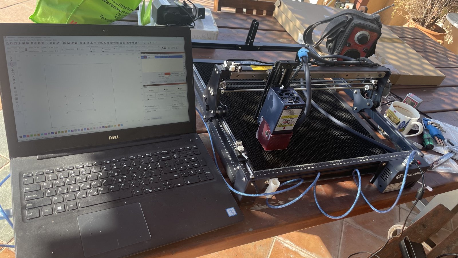

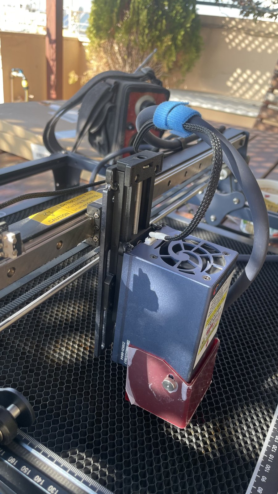

Πρίν δύο μέρες παρέλαβα αυτό το εξάρτημα για το Sculpfun S30 Μax 20W.
Σήμερα αποφάσισα να το δοκιμάσω.
Δυστυχώς το αποτέλεσμα είναι χειρότερο απ’ οτι περίμενα.
Το βάρος του module των 20W σε συνδυασμό με το κακό και λεπτό πλαστικό του εξαρτήματος και τον κακό σχεδιασμό στήριξης ενός σημείου δεν σου εμπνέει καμία εμπιστοσύνη.
Η όλη κατασκευή μόνο στιβαρή δεν δείχνει το module παλατζάρει πολύ εύκολα και φοβάμαι οτι στις γρήγορες ταχύτητες και στις αλλαγές διεύθυνσης θα έχει πρόβλημα.
Δεν κάθισα να το διαπιστώσω, ούτως ή άλλως ούτε η όλη κατασκευή μου άρεσε αλλά ούτε και το γεγονός οτι μου μειώθηκε ο Χ άξονας κατά δύο πόντους σχεδόν.
Έτσι το ξήλωσα ξανά και ζήσανε αυτοί καλά κι εμείς καλύτερα.

Σοβαρα τώρα ; Τοσο ακριβό και πλαστικο ;
Μήπως αν αντικαθιστουσες τμήματα με ξύλινα;
Εγώ προσπαθώ να σχεδιάσω για το s9 ένα που να μην μειώνει το Υ. Οχι ότι έχω θέμα με τους 90 πόντους που έχει, αλλά βαριέμαι να ρυθμίζω ξανά μεγεθος τραπεζιου και τα limit switches.
Δηλαδή η όλη ρύθμιση να γίνεται πίσω από την πλάκα στήριξης που εχει ήδη.
Ναί, πλαστικό τυπωμένο σε 3D printer.
Αν ήταν τουλάχιστον κοκάλινο θα ήταν πολύ πιο στιβαρό.
Ή τουλάχιστον να στηριζόταν το module σε δύο σημεία, και κάτω και πάνω. Αυτό δεν θα έλυνε το πρόβλημα αλλά θα μείωνε το παλάτζο στο μισό.
Αν προσέξεις τη φωτογραφία για να μειώσο αυτό το παλάτζο χρησιμοποίησα μαύρη θερμόκολλα.
Μήπως να αντιγράψεις τμήματα που μπορούν να κοπούν στο laser και να τα κόψεις στο C02 από Plexiglas;
