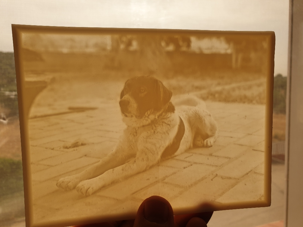

Ααα και lithophanes! Ωραίος. Θελουν υπομονή αυτά, πολλες ωρες καλης εκτύπωσης!
Να κι ενα δικό μου εκτυπωμένο σε ρητινη.
