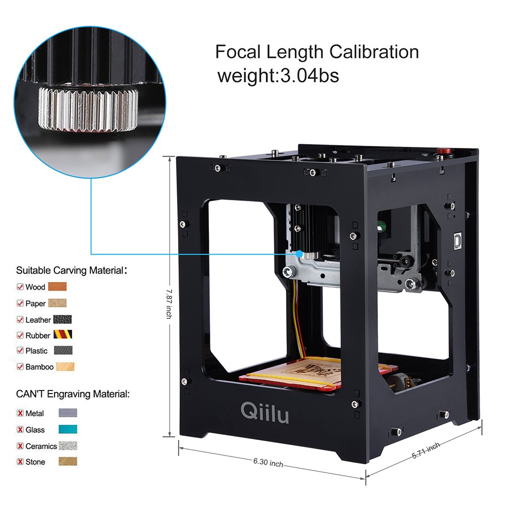

Ολοι οι μικροι λεϊζερ χαρακτες ρυθμιζονται απο μια μικρη ροδελα/δακτυλιδι στη βαση, η οποια ομως δεν ειναι βολικη ιδιως οταν το λεϊζερ εχει την μορφη κουτιου.
Εδω φαινεται καθαρα το δακτυλιδι ρυθμισης (σε μεγεθυνση) σε ενα κλειστου τυπου laser engraver.
Ομως την λυση ερχονται να δωσουν παλι οι 3D εκτυπωτες, που μπορουν να φτιαξουν εξαρτηματα που σφηνωνουν πανω στα δακτυλιδια και κανουν την χειρισμο τους πιο ευκολο.
Eδω καποια focusing knobs που εχουν τοποθετηθει στα laser.

Eδω βλεπουμε τυπωμενα βοηθητικα χερουλια για τα δυο μικρα laser engravers που εχω. To ενα το εβαψα μαυρο.
Εδω ενα κοντινο.
Επειδη η εκτυπωση δεν χρειαζεται να ειναι 'ποιοτικη', οι ρυθμισεις εγιναν ετσι ωστε ο χρονος εκτυπωσης να ειναι ο συντομοτερος δυνατον.
Εαν καποιος εχει laser engraver αλλα δεν εχει 3D εκτυπωτη, μπορω να του τυπωσω ενα τετοιο πραματακι αρκει να ξερω την διαμετρο του δακτυλιδιου ρυθμισης του λεϊζερ.
