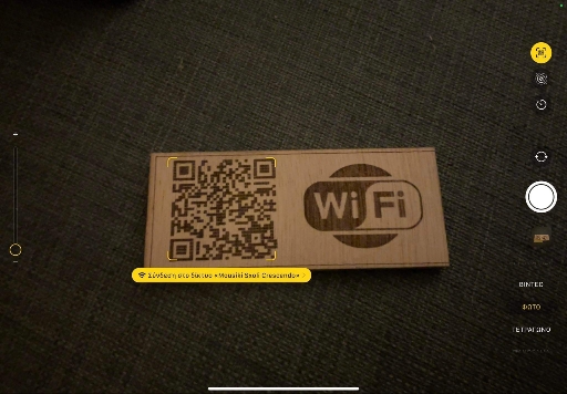

Ωραιο το lightburn, εχει και εντολη** που σου φτιαχνει αμεσως QR code το οποιο αν θες το βαζεις πχ. σε μια καρτα με διαφορες πληροφοριες, ακομα και με το WIFI σου.
Εδω η καρτα σε κοντρα πλακε 3μμ.
Θα το περασω και βερνικακι για να χαιρεσαι να το βλεπεις και να το πιανεις :)
**create QR code κατω απο τα Tools
