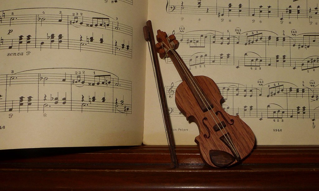

Ολα τα σχεδια που ειναι για σεγα παγκου απο την βιβλιοθηκη του Steve Good, ειναι εν δυναμει και σχεδια για τον laser cutter εαν μετατραπουν σε vector, αρχεια δηλαδη που διαβαζει και εκτελει σωστα ενας laser cutter.
Eδω ενα ομορφο σχεδιακι για βιολι.
Το οποιο σχεδιο μετατραπηκε σε vector στο προγραμμα lightburn και κοπηκε σε 4μμ οξια.
Για τα 4μμ παχος του ξυλου της οξιας, ρυθμιστηκε η ταχυτητα laser στα 200 χιλιοστα το λεπτο και η ισχυς στο 90%, με ενα περασμα.
Η ταχυτητα και η ευκολια κοπης ειναι απιστευτη, ειδικα στις εσωτερικες κοπες οταν πρεπει να γινουν με σεγα παγκου.
Τωρα πρεπει να δω πως θα διαχειριστω τις ακμες ωστε το αποτελεσμα να ειναι αισθητικα σωστο.
Ισως τις τριψω ισως τις αφησω μαυρες και χρωματισω το βιολι με stain χρωματος τικ η μαονι οπως εχω βαψει το δοξάρι.
Εδω το βιολι ασυναρμολογητο. Θελει καποια διαμορφωση για να δεσουν σωστα τα εξαρτηματα.
Ισως βαλω και χορδες απο ψιλη μαυρη πετονια 0,4μμ, οπου θα φαινεται αρκετα ρεαλιστικο.
..και εδω ενα παρομοιο βιολι μινιατουρα απο δρυ, στην σεγα που ειχα φτιαξει το 2019.
