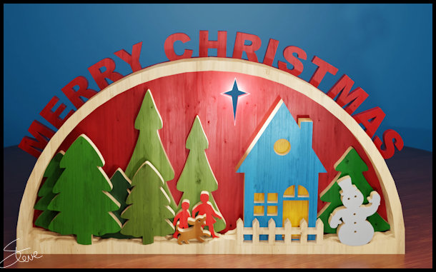

Εορταστικο καδρακι με δωρεαν σχεδιο του Steve.
Σμικρυνση του σχεδιο και κοπη σε 2μμ οξια.
Ταχυτητα 500mm/m, 100% power με τον laser των 10w.
Eδω το καδρακι. Βαμμενη κοκκινη με ακρυλικο χρωμα μονο η βαση.
Υψος ~10εκ.
