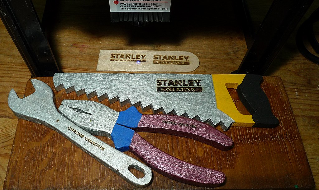

Σημερα ειχε ονοματοδοσία στα ξυλινα εργαλειακια, που ειχα φτιαξει προ καιρου, με το καινουριο laser engraver.
Το knipex θα με επαιρνε να το ανεβαζα το font ενα μεγεθος μεγαλυτερο. Το τυπωσα μεγαλυτερο απο την αλλη μερια που θα ειναι η καλη του :)
To κλειδι ειναι οντως 8αράκι!
Αααααααααααα...ωραια τα μινιατουρακια εργαλεια...!!!
Πολυ καλη δουλεια και πολυ καθαρη η τυπωση...!!!!
Eυχαριστω συναδελφοι!
Αυτο που λειπει απο τα αυτα τα εκτυπωτακια, και ειναι απαραιτητο κατα την γνωμη μου, ειναι ενας οδηγος για ευθεια εκτυπωση πανω στο αντικειμενο.
Το κειμενο πχ. στο γαλλικο κλειδι ειναι τυπωμενο λιγο στραβα καθως ο εκτυπωτης δεν εχει σταθερη βαση με βοηθητικες γραμμες.
Εβαλα το κλειδακι οσο πιο ευθεια μπορουσα με το ματι. Στο πριονι εκατσε σχεδον τελεια, στο κλειδι οχι.
Κατι εχω σκεφτει για λυση, αλλα δεν ειμαι ευχαριστημενος ακομα :)

Kαι αυτο την δειχνει την περιοχη της εκτυπωσης, εχει ενα πολυ καλο preview, την ιχνηλατει το laser, , αλλα και παλι μπορει να λαθεψεις γιατι απλα περναει απο πανω.

Ειναι μια λυση που δοκιμαζω για καποιες περιπτωσεις η επιφανεια που λες Κυριακο και προυποθεται το αντικειμενο να μικρο, ευθυγραμμο (οχι καμπυλωτο), αλλα και παλι εχει θεμα.
To laser pointer ειναι μια λυση αλλα για να ειναι λειτουργικο πρεπει να λειτουργει σαν σταυρονημα laser, οπου να υπαρχει η οριζοντια γραμμη που θα σηματοδοτει την κατω ευθεια της εκτυπωσης (αξονας χ) και την καθετη γραμμη οπου θα δειχνει την αρχη της εκτυπωσης.
Iδανικα θα προτιμουσα μια παραλληλογραμμη φωτεινη ενδειξη που θα εσωκλειε ολη την εκτυπωση, πιθανως προερχομενη απο δυο σταυρονηματα ταυτοχρονα.
Το laser pointer που εχεις τι ενδειξη σου δινει πανω στο αντικειμενο?
βαλε σε βαση ενα χαρτι και βαλε το λειζερ να καψει το πλεγμα που θες πριν αρχισεις την κανονικη εκτυπωση
Aυτο οντως ειναι καλη ιδεα για μικρα αντικειμενα με μια μικρη παραλλαγη.
Να καει ενα πλεγμα πανω σε ενα κοντρα πλακε που να κουμπωνει στα ποδια του laser για να μενει σταθερο στην ιδια καθε φορα που θα το βαζεις. :a0210:
Το laser pointer απλώς δείχνει ένα point :P Μια κόκκινη κουκίδα η οποία μπαίνει εμβόλιμα με έναν ειδικό καθρέπτη στην πορεία του κανονικού laser.
Επειδή το gantry, οι οδηγοί και οι χάρακες αριστερά και πάνω είναι γωνιασμένα και καλιμπραρισμένα όλα από το εργοστάσιο, δεν υπάρχει λόγος για σταυρόνημα. Παρόλα αυτά, αν χρειαστεί να κάνω κάτι σε κάτι μικρό και δεν θέλω να το βάλω στο 0 πάνω και αριστερά, μπορώ να το βάλω όπου θέλω στο πεδίο κοπής, κρατώ σταθερή την γέφυρα και κινώ μόνο το laser από την μία άκρη επάνω αριστερά του τεμαχίου ως την άλλη επάνω δεξιά στον Χ κι έτσι είμαι σίγουρος (εντάξει, όχι απόλυτα) πως είναι "ίσιο" το κομμάτι.
Σαν πρόταση, θα μπορούσες για κάποιες από τις δουλειές που θες να κάνεις, να φτιάξεις ένα δικό σου πεδίο. Σταθεροποιείς ένα κομμάτι MDF ή οτιδήποτε άλλο σε βολεύει στα πόδια του μηχανήματος (με τρύπες ή κάτι άλλο), εκτυπώνεις πάνω του ένα grid στις διαστάσεις που θες και είσαι κομπλέ.
Αν θες να το πας παραπέρα κι έχεις κάποιου τύπου παροχή αέρα, κολλάς ένα σωληνάκι πάνω στο σώμα του laser που κινείται. Βέβαια αυτό βελτιώνει κατά κύριο λόγο την κοπή ξύλου, κόντρα πλακέ κλπ, δεν ξέρω αν επηρεάζει καθόλου την απλή εκτύπωση ή αν επηρεάζεται κι από το είδος του laser.
edit: Όταν πατάς το reply πριν γράψει κάποιος, αλλά λόγω δουλειάς αρχίζεις να γράφεις μετά από ώρα, χάνεις επεισόδια... Τώρα είδα πως συμπλήρωσες κι εσύ πρακτικά το ίδιο πράγμα που σκέφτηκα κι εγώ για το πεδίο!
Ναι καταλαβα, ευχαριστω.
Αυτο που προτεινεις και εσυ με την εκτυπωση του grid ειναι πιστευω η πιο απλη και πρακτικη ιδεα για ευθειες εκτυπωσεις. Το ετοιμαζω ηδη.
