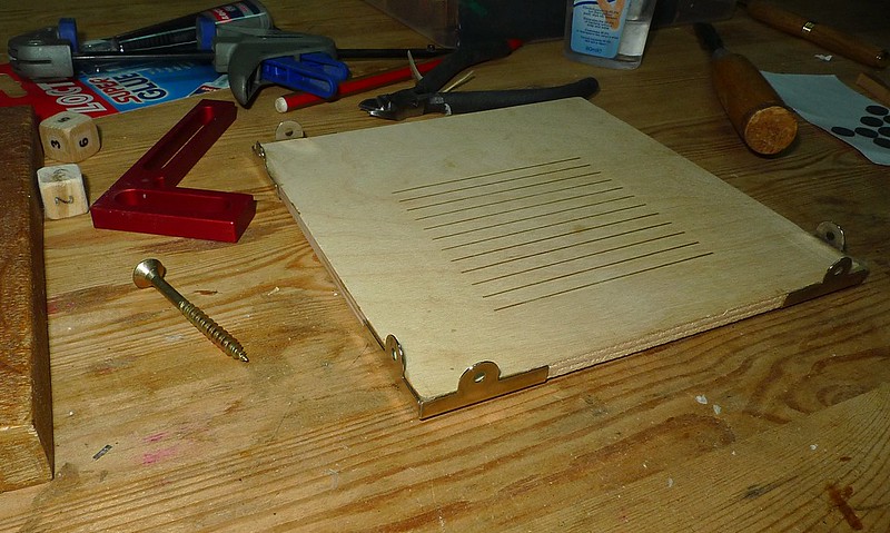

Ειπες να φτιαξω μια επιφανεια με grid και καταλαβα κατι διαφορετικo απο το να καψω μια επιφανεια με grid, οπως σου εγραψα σε επομενο ποστ.
Aν εννοουσες καψιμο οκ, my bad :)
Ηδη τελειωνει το κατασκευαστικο μερος του βαλε βγαλε οδηγου και θα μεινει το ευκολο τυπωμα του grid. Περιμενω να στεγνωσει η εποξικη κολλα!

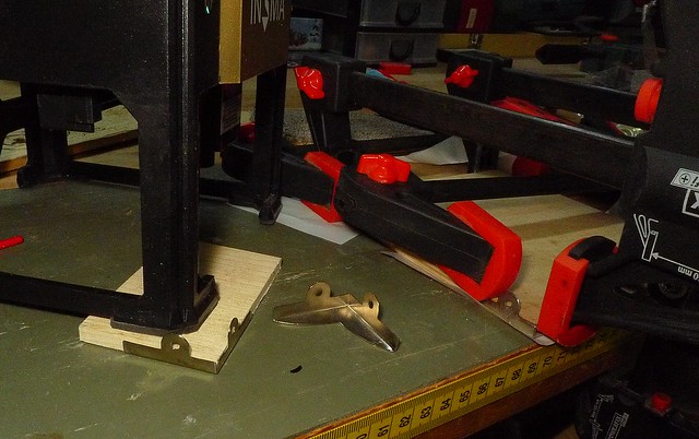

Εχω χρησιμοποιησει μεταλλικες γωνιες, αυτες που φαινονται στο δειγμα μπροστα αριστερα. Πισω στεγνωνει η κανονικη κατασκευη.
Κολληθηκαν και στεγνωσαν οι μεταλλικες γωνιες και τυπωθηκαν οι οριζοντιες και παραλληλες γραμμες.
Μπηκαν 3 και οχι 4 γωνιες για να ειναι πιο ευκολο το βαλε βγαλε. Ουτως η αλλως η βαση ειναι σταθερη και καλα σφηνωμενη με τις 3 γωνιες.

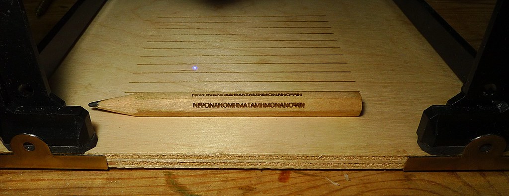

Επισης τυπωθηκαν μονο οριζοντιες γραμμες γιατι οι καθετες δεν θα ειχαν καμμια ουσια και χρηση.

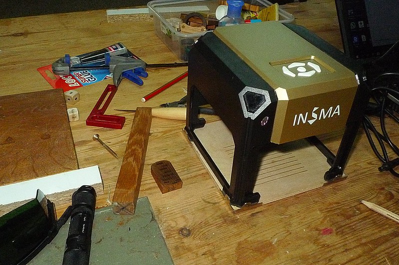

Εδω το πριντερακι τοποθετημενο σφιχτα στην βαση απο κοντρα πλακε σημμυδας παχους 6μμ.

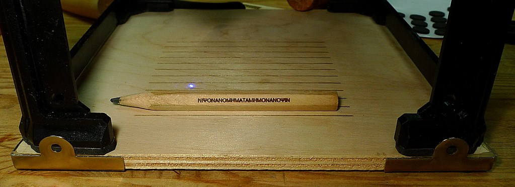

Ειμαι πολυ ευχαριστημενος απο το αποτελεσμα καθως με μια πανευκολη πλεον ρυθμιση τοποθετησης με το χερι, η εκτυπωση βγαινει εντελως παραλληλη σε σχεση με το αντικειμενο.
Οπως εδω..
..και ξανα εδω
Το υψος των γραμματων ειναι 1.5 χιλιοστο.
Ο συγκεκριμενος εκτυπωτης αλλα και ο παλιος μπορουν να τυπωσουν ευδιακριτα εως 1 χιλιοστο υψος.
