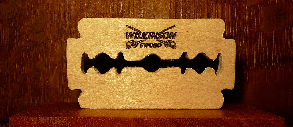

Εντωμεταξύ τώρα βλέπω ότι έχω κάνει λάθος!.....το διαπίστωσα όταν διάβασα αυτά που έγραψε ο Κώστας!. Οι διαστάσεις είναι 40 μήκος επί 10 η 15 ύψος!....οπότε να μικράνει πρέπει το λογότυπο.....όχι να μεγαλώσει!
Γιάννη (και Μιχάλη), θεωρείς ότι με ένα τέτοιο σετάκι θα κάναμε δουλειά?....δεδομένης της ποιότητας του, αλλά και της εργασίας γιά την οποία το θέλουμε?
Αν ναί, δώσε μου κάποια λινκ με κατάλληλα τέτοια σετ, να παραγγείλω, να κάνουμε δουλειά!
Με τρία φύλλα καπλαμα 0.6μμ κολλημένα μεταξυ τους με κόντρα τα νερά στο μεσαίο φυλλο δεν πρόκειται να έχεις πρόβλημα.Όχι Κυριάκο, δεν αλλάζει!......έβγαλες καλή μάστορα!...νομίζω αυτή είναι η λύση!....δεδομένου ότι δεν θα επηρεάζεται τόσο και από συστολοδιαστολές!
Αλήθεια, που θα βρω και σε τι διαστάσεις είναι το μικρότερο που μπορώ να πάρω?
