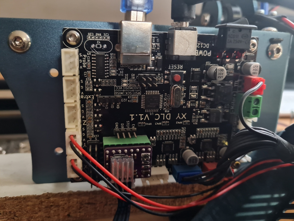

Ο driver μπαίνει εύκολα όπως σε κάθε πλακέτα συμβατή με arduino . Θέλεις ένα σαν τον Α4988. 5€ κάνει από Ελλάδα νομίζω.
Προσοχή μόνο στον προσανατολισμό των pin . Ίσως και με μια ρύθμιση στα Amper . Συνήθως αυτοί οι φθηνοί driver δίνουν μέχρι 2A.

Αυτη δεν ειναι η πλακετα του S10 που πηραμε; (το εχω στειλει πατρικο μεχρι να φτιαξω κουτι για να το δουλεψω)
Εαν ναι αυτη εχει δυο οδηγους (ειναι οι μικρες ψυχτρουλες) μπορει να εχει και Ζ και που θα συνδεσεις τον εξτρα οδηγο που πολυ σωστα λες;
Υπο φυσιολογικες συνθηκες οντως μπορεις με το CNC shield να βαλεις τον οδηγο αλλα αυτη πλεον δεν ειναι καθαρα arduino πλακετα, εχει επεξεργαστη esp και δεν βλεπω pin για να μπει καποιο shield, μετα πρεπει να πεις στο LightBurn να κινει τον Ζ αντι τον Υ, τα εχω χαμενα σε ολα αυτα
Εαν εχεις βρει καποιον οδηγο παρακαλω δωσε λινκ, θελω πολυ να δω (αν και πιστευω οτι αξιζει πολυ περισσοτερο απλα να βγαινει το βυσματακι)IMG_2050_small.jpg
Ειναι οπως και στην δικη μου που ειναι 8bit. Η μια ασπρη υποδοχη ειναι για δευτερο Υ. Θα το χρειαστεις αν παρεις την μεγαλη επεκταση 900x900 που εχει και δευτερο Υ μοτερ και μπαινει εκει το καλωδιο για συγχρονισμο απο τον ιδιο driver. Ακριβως διπλα η τελευταια πανω δεξια υποδοχη ειναι για τον Ζ . Ακριβως απο κατω δεν εχει driver αλλα εχει την υποδοχη για να μπει και να ελεγχεις αξοζα Ζ πχ για auto lvl κεφαλης , cnc ή αυτο που θα προσπαθησω με το rotary.

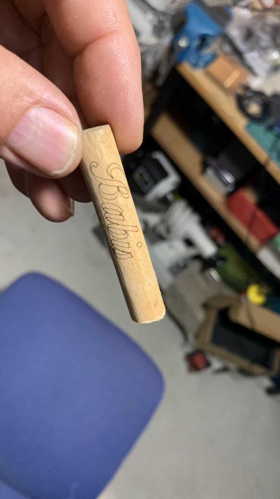

Έκανα μόλις ένα test.
Σύνδεσα το ACMER στο Κ40, βοηθάει το χαμηλό του ύψος, και δοκίμασα να τυπώσω σε 10-άρα καβίλια.
Το μήκος βγαίνει ακριβώς αφού χρησιμοποιεί το roller το δικό του.
Στο ύψος όμως, που δουλεύει το ACMER τυπώνει σε διπλάσιο μέγεθος.
Κοιτάζοντας το λίγο κατάλαβα το λόγο, το γρανάζι του Κ40 του άξονα X που κατήργησα έχει διπλάσιο μέγεθος από αυτό του ACMER.
Η λύση είναι να αλλάξω γρανάζι στο στεπερ του ACMER, πολύ εύκολο.
Η άλλη λύση θα ήταν αν υπήρχε ρύθμιση στο πρόγραμμα.
Υπάρχει κάτι τέτοιο στο Lightburn?

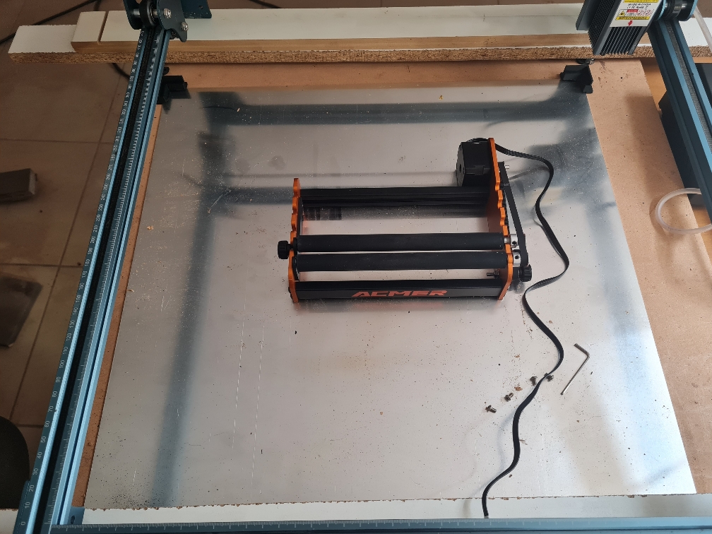

Λοιπον μεταμεσονυχτιες ανησυχιες. Εβαλα ενα driver στην μητρικη και το Ζ δουλευει . Το ενεργοποιεις απο το lightburn . Οταν ενεργοποιεις το rotary απο την καρτελα του ο Υ δεν κινειται . Μπορεις να βγαλεις και διακοπτακι στο κεντρικο panel κινησης ωστε να βλεπεις ποτε ειναι ενεργο το rotary. Το μονο που μενει ειναι να ρυθμισω ποσα μμ διανυει σε μια περιστροφη. Αυτο θελει ενα τεστακι . Θα το κανω αυριο που θα ανεβασω και φωτογραφιες. Πρακτικοτατο να ειναι σε αλλον αξονα το rotary.
Επισης. Οταν συνδεεις το acmer απευθειας στον Υ βαζεις το καλωδιο Β , ενω οταν το συνδεεις πανω στην μητρικη με τον ανταπτορα θελεις το καλωδιο Α.

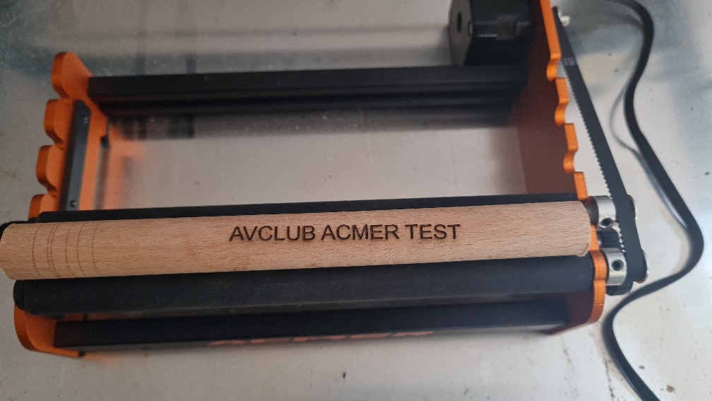

Δεν ξέρω τι τεστάκι έχεις στο μυαλό σου, εγώ σκέφτομαι να κάνω ένα τετράγωνο και να ρυθμίζω μέχρι οι πλευρές να είναι απόλυτα ίσες.
Δεν ξέρω τι τεστάκι επχεις στο μυαλό σου, εγώ σκέφτομαι να κάνω ένα τετράγωνο και να ρυθμίζω μέχρι οι πλευρές να είναι απόλυτα ίσες.
Αυτο. Οριζεις την διαμετρο του αντικειμενου και κανεις ενα ορθογωνιο . Αναλογα ποσο μακρια ή κοντα ειναι οι πλευρες αλλαζεις την ρυθμιση μεχρι να πεσει ακριβως. Αν και καποιοι λενε οτι δεν χρειαζεται και απλα πολλαπλασιαζεις την διαμετρο του roller με το gear ratio του. Αν το ξερεις... Διαμετρο μετρησα . Gear ratio δεν ξερω

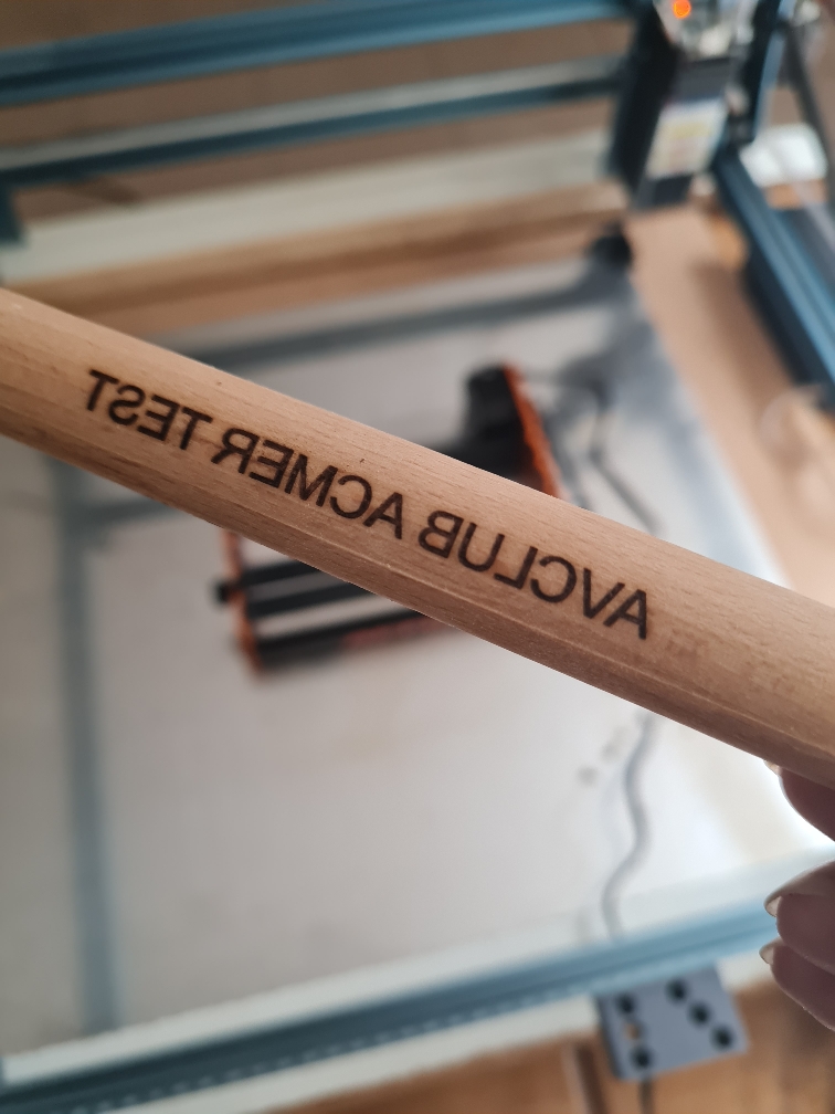

Όλα καλά μετά από μερικές δοκιμές.
Μπήκε ένας driver DVR8825 που είχα. Νομίζω τον βρίσκεις 5€ .
Συνδέθηκε το rotary πάνω στην μητρική με το καλώδιο Α και τον ανταπτορα . Ενεργοποίησα στο lightburn τον z axis στα settings και έβαλα και ένα quick access διακοπτακι στο κεντρικό παράθυρο.
Μετά από δοκιμές βρήκα ότι οι σωστές ρυθμίσεις για το rotary είναι 26mm per rotation με 16mm διάμετρο roler. Ο σωστός προσανατολισμό είναι του μοτέρ να είναι πίσω δεξιά αλλιώς τα γράμματα βγαίνουν καθρεπτισμενα .
Θέλει καλή ευθυγράμμιση γιατί δεν το πρόσεξα και βγήκαν λίγο στραβά τα γράμματα. Όταν κάνω μια κατασκευή που να υποστηρίζει σε ύψος το rotary θα μαρκαρω κάτω σωστά την ευθεία. Οι διαστάσεις των γραμμάτων είναι πραγματικές όπως ορίστηκαν στο lightburn .
Μεγάλη ευκολία καθώς δεν χάνω ούτε το home ούτε το parking και δεν βάζω βγάζω καλώδια. Το μόνο που πρέπει να μην ξεχνάω είναι να κλείσω το διακοπτακι του rotary .

Δεν χρειάζεται να κατέχεις από πλακέτες. Ο driver είναι plug n play . Απλά προσέχεις να τον τοποθετήσεις σωστά. Έχουν ενδείξεις τα pin. Όλα τα άλλα μετά είναι εύκολα μέσα από το lightburn .
Το πρόβλημα με το συγκεκριμένο ειναι ότι έχει το δικό του gear ratio . Δηλαδη κάθε εταιρεία κάνει τα rotary συμβατά με τα laser της. Οποτε το συγκεκριμένο ήθελε αλλαγή στις στροφές κάθε φορά που το χρησιμοποιείς και μετά ξανά πίσω όταν έβαζες το άξονα Y . Δηλαδη στην καλύτερη θα έπρεπε να αποθηκεύσεις δύο αρχεία ρυθμίσεων και να τα φορτώνεις κάθε φορά πέρα από το βάλε βγάλε των καλωδίων.
Με αυτό που έκανα η μετάβαση από Υ σε rotary είναι μια επιλογή στο lightburn . Δεν χρειάζεται να βγάλεις ούτε το καλώδιο από το rotary .
