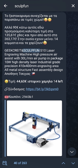

YΓ. Σήμερα κοιτούσα λίγο τις προσφορές που είχαν βγει για sculpfun ... Έκλαψα... Μετά την προσφορά που πήρατε το s10 είχε βγει προσφορά για s10 και s9 για λίγα κομμάτια στα 45€... Ναι ναι...
